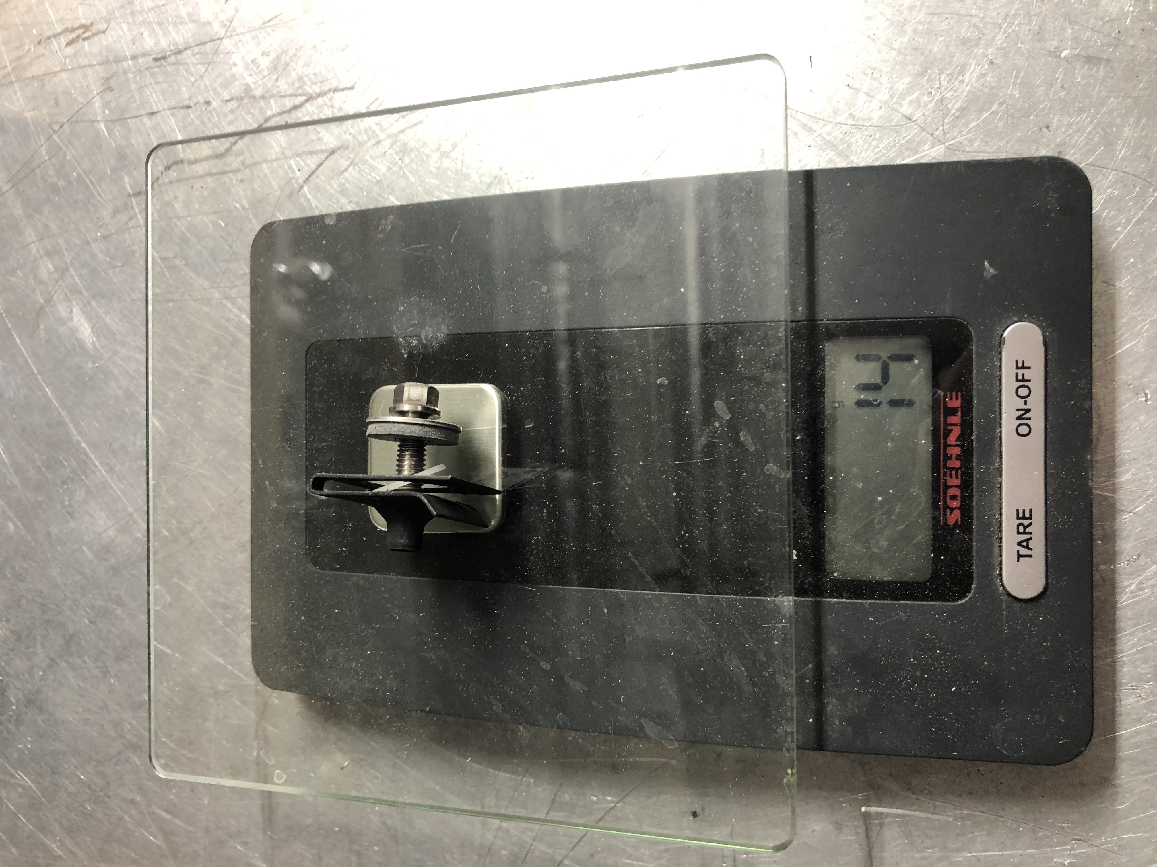

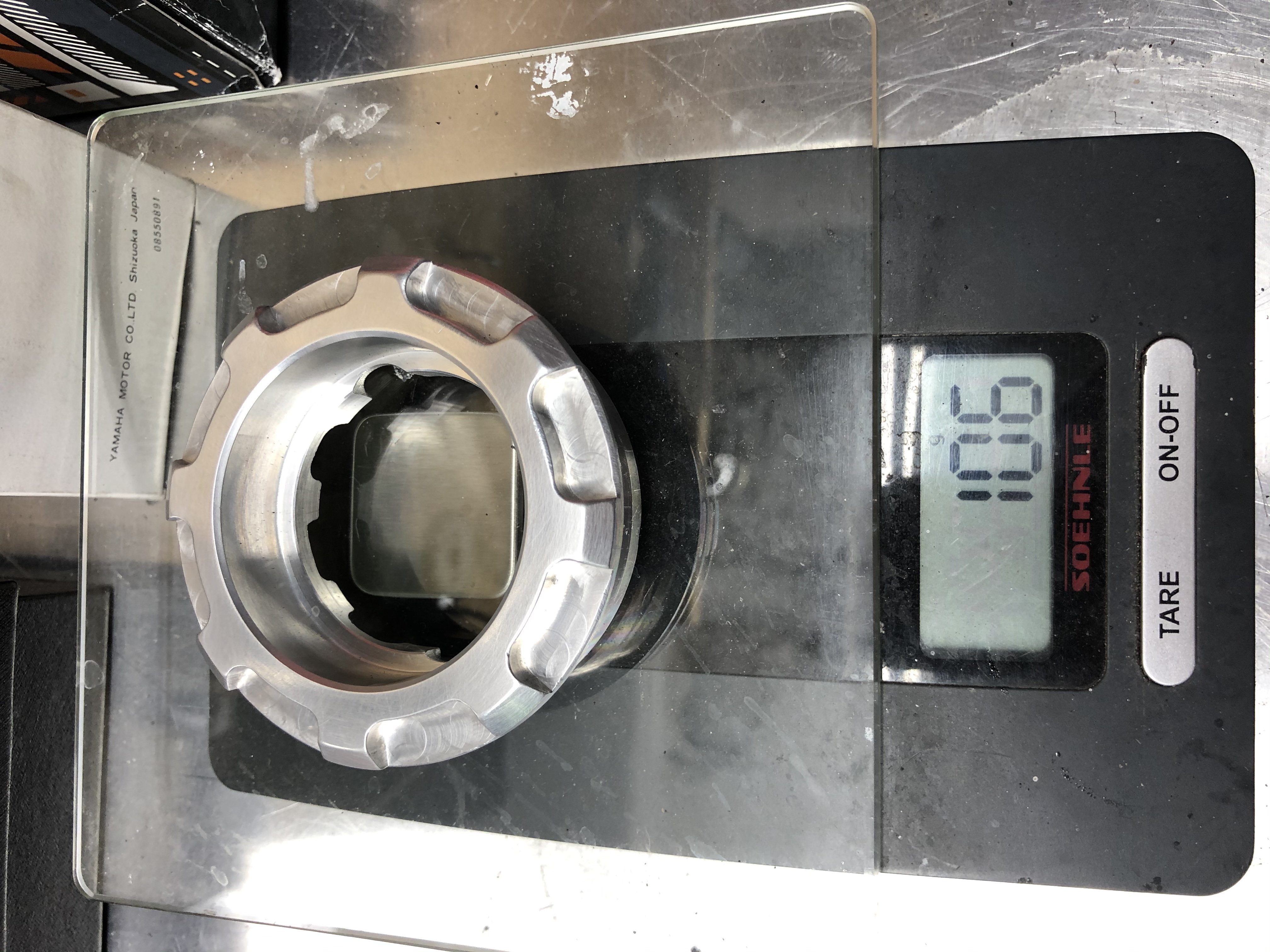

Eine Kleinigkeit hab ich noch vergessen:
Einmal die überarbeitete Buchse für den Leo. Zwar nur ein paar Gramm leichter, dafür nun inkl. der passenden Distanzbuchse und perfekt für Georgs ESD Halter angepasst und die 3 Motorhaltespacer die an der rechten Seite der Nuda verbaut sind, auch etwas leichter. Wird ebenfalls noch schwarz eloxiert.
Danke dem edlen Spender

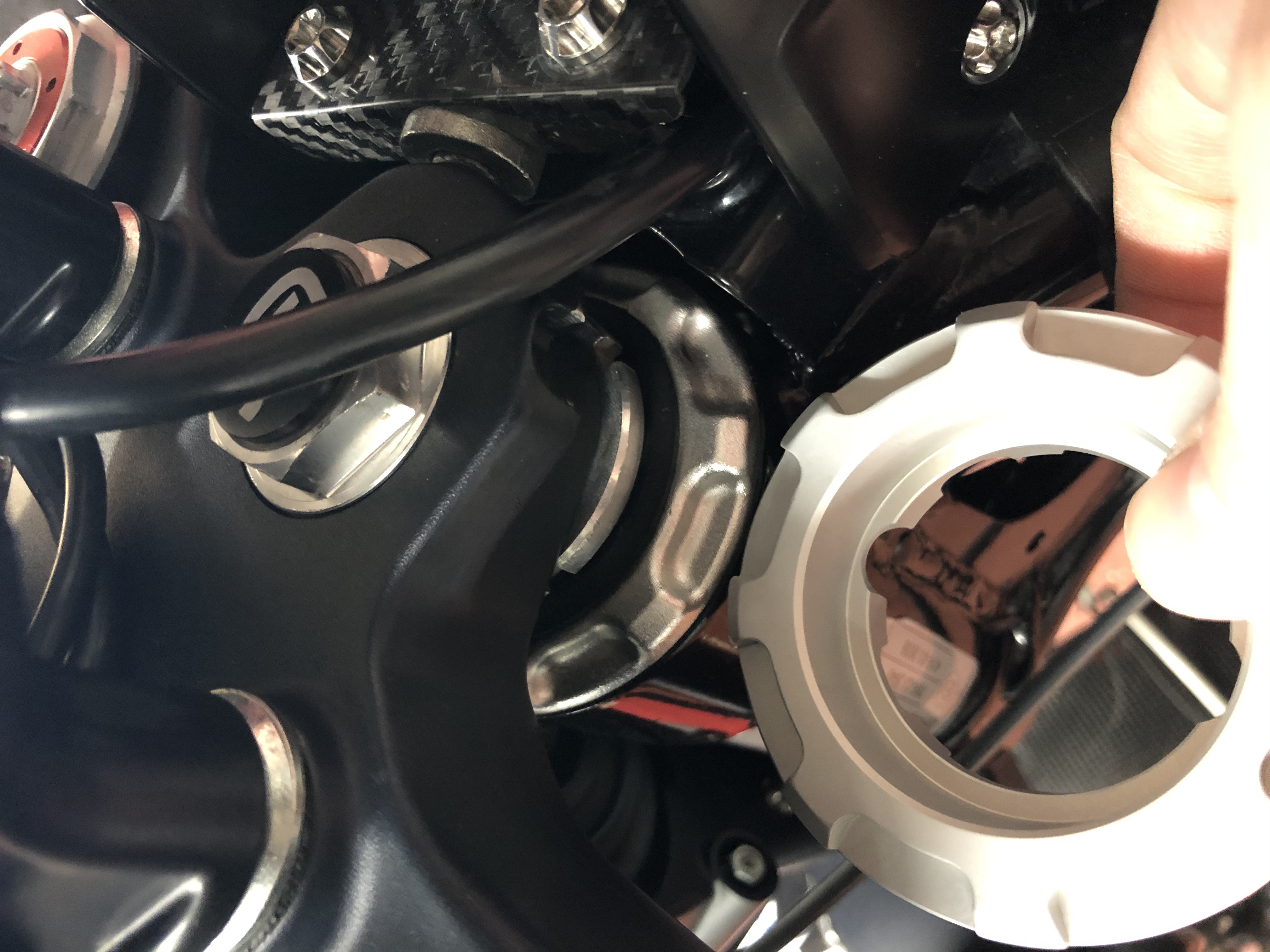

Noch eine Verrückte Sache
Alu Kalotten vom Lenkkopflager
Sie wurden abgedreht und die Taschen wurden nachgefräst, anschließend eloxiert.
Danke auch hier an den Produzenten

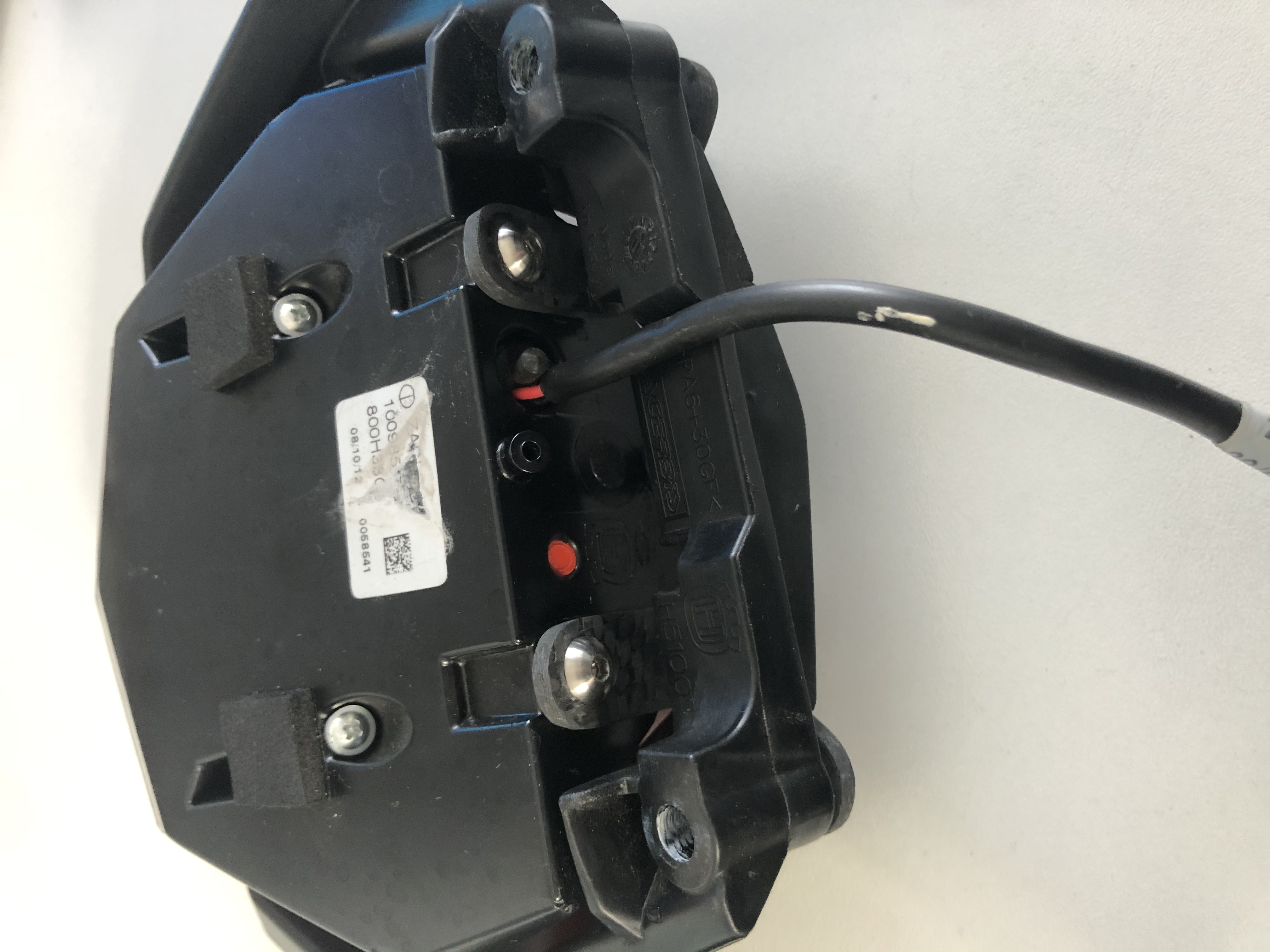

...einen hab ich noch.
Schon ganz lange montiert und niemand weiß davon
Die beiden unteren Pins der Lampenaufnahme und ich waren noch nie Freunde. Da ich sie nun schon zum zweiten Male abgerissen habe, wurden sie 2019 gegen eine Titan/Alu Version ersetzt.
Bei einer Flanschschraube mit hohlem Kopf wurde ein Alustift eingepresst und verklebt. Abreißen ist nun kein Thema mehr, leichter und schicker ist es sowieso.
Mal grundsätzlich:
An meiner Nuda sind viele Sachen dran, die man nur im direkten Vergleich wahrnimmt oder sieht. Falls daran Interesse besteht, werde ich immer wieder mal was posten. Ansonsten bleibt es bei den aktuellen Sachen.
Mal grundsätzlich:

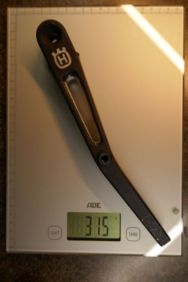

- Toschi
- Beiträge: 735
- Wohnort: Uelzen
...weitermachen!
Ich könnte ja jetzt meine diletantisch gebohrten und handgefeilten Seitenständer vorzeigen
- ich lasse das aber lieber und Domi kann seinen maschinell bearbeiteten Ständer nach Fertigstellung hier präsentieren

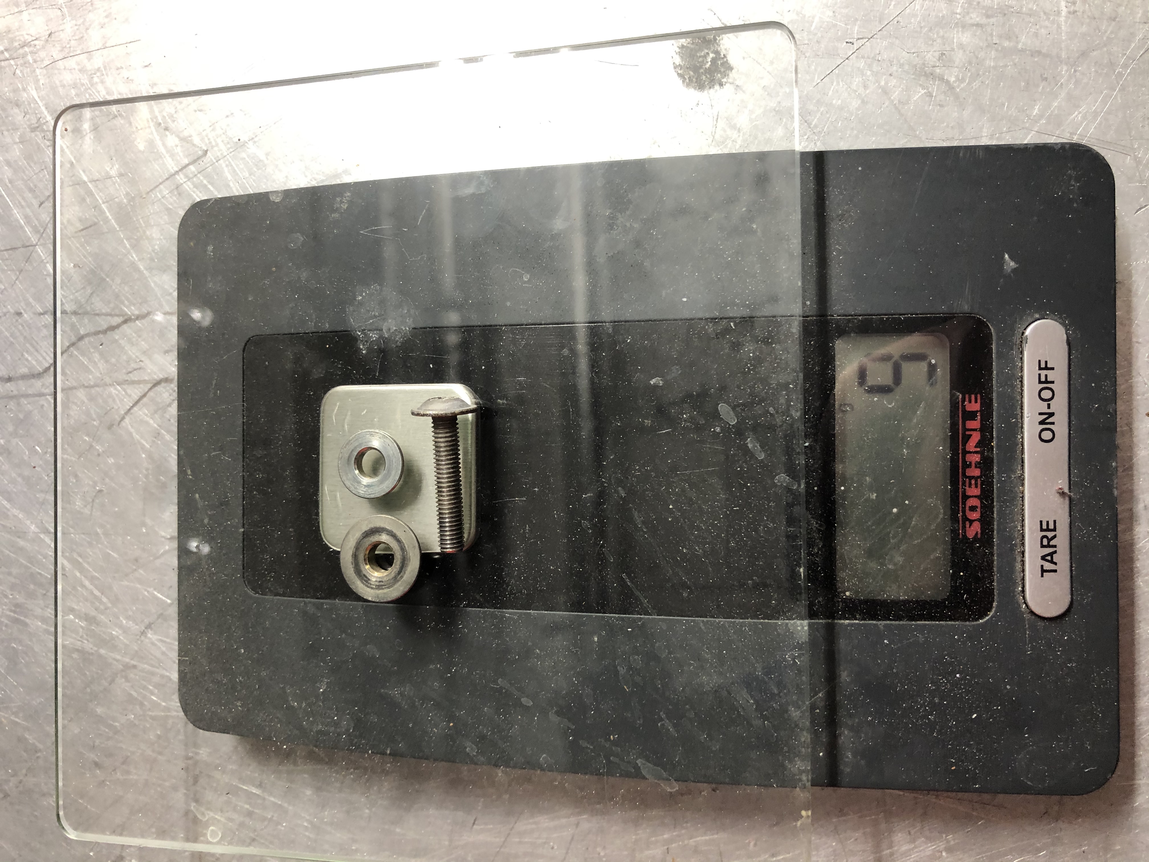

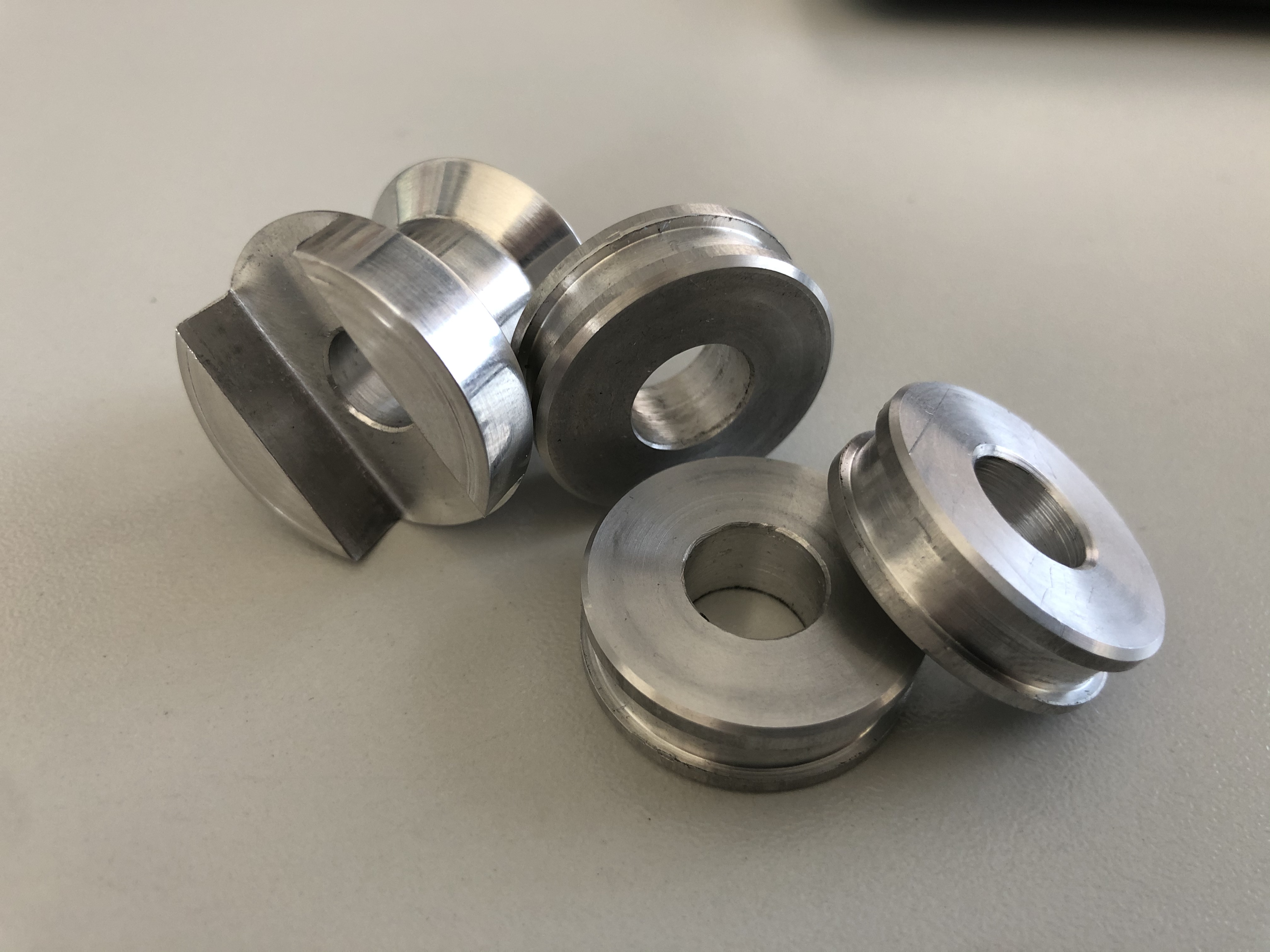

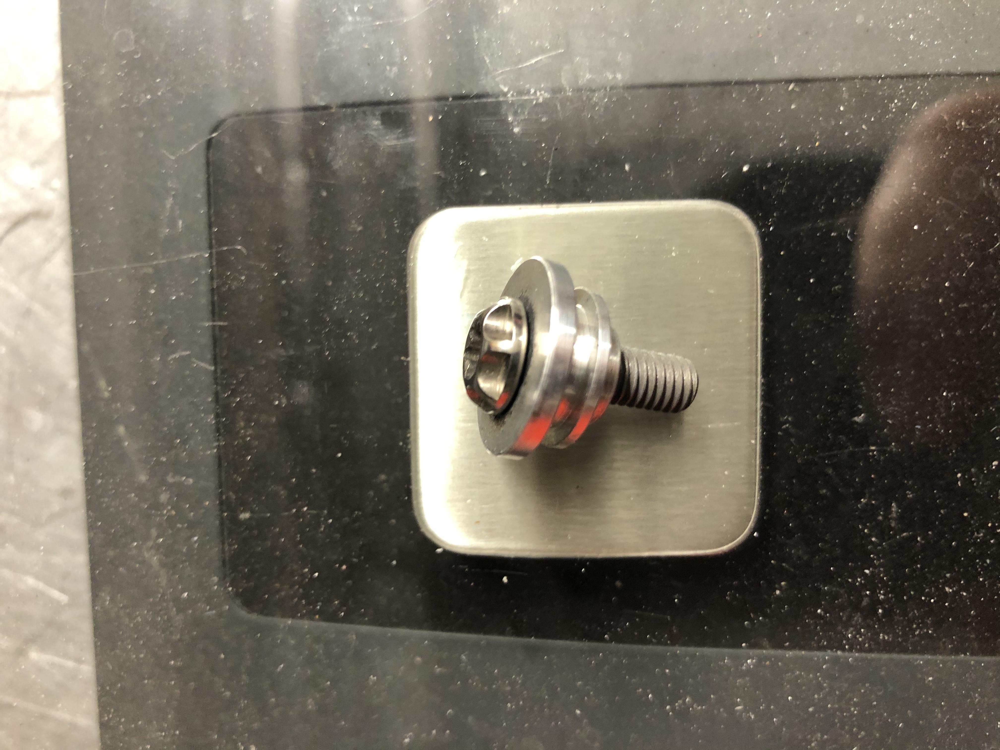

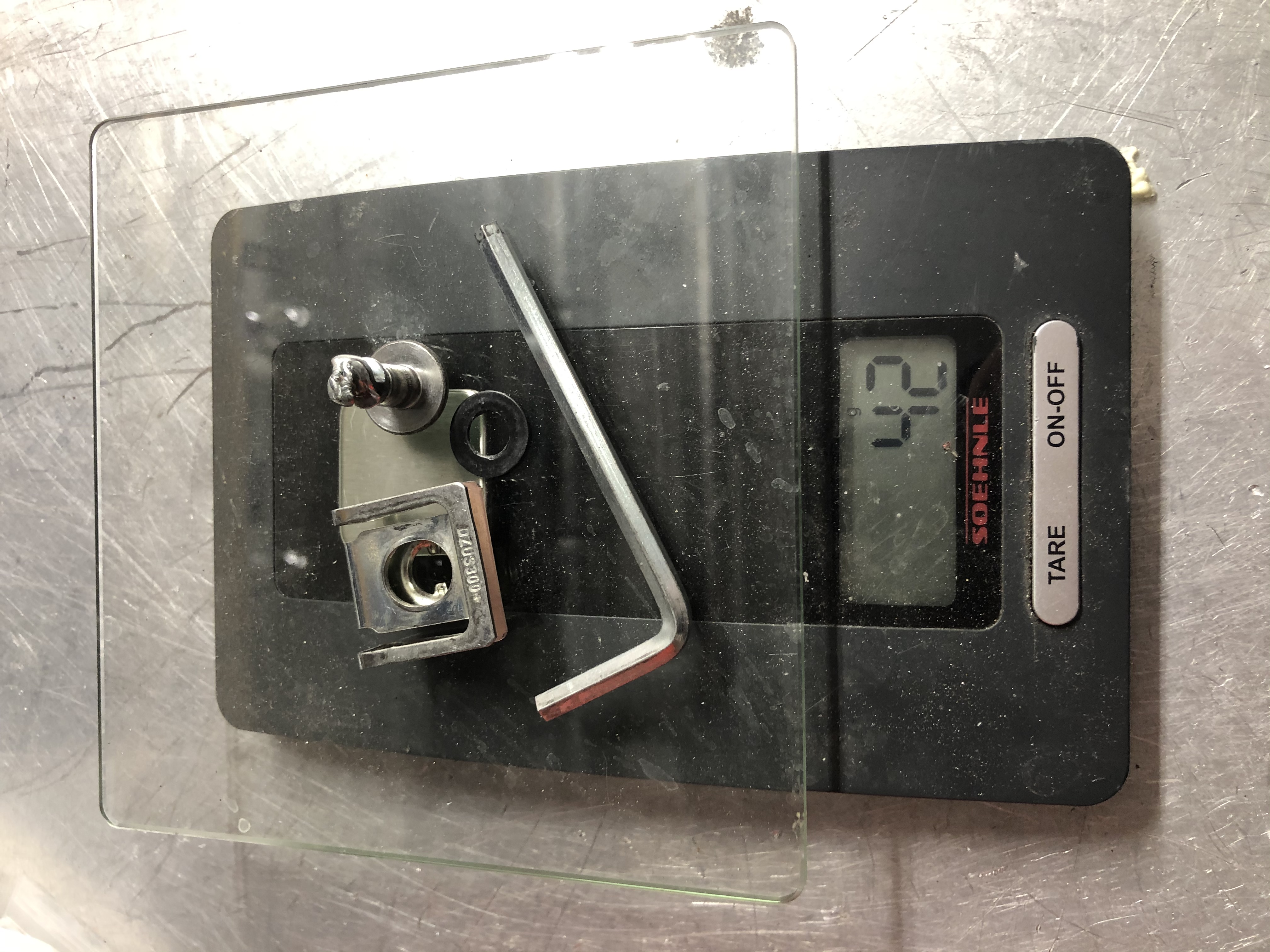

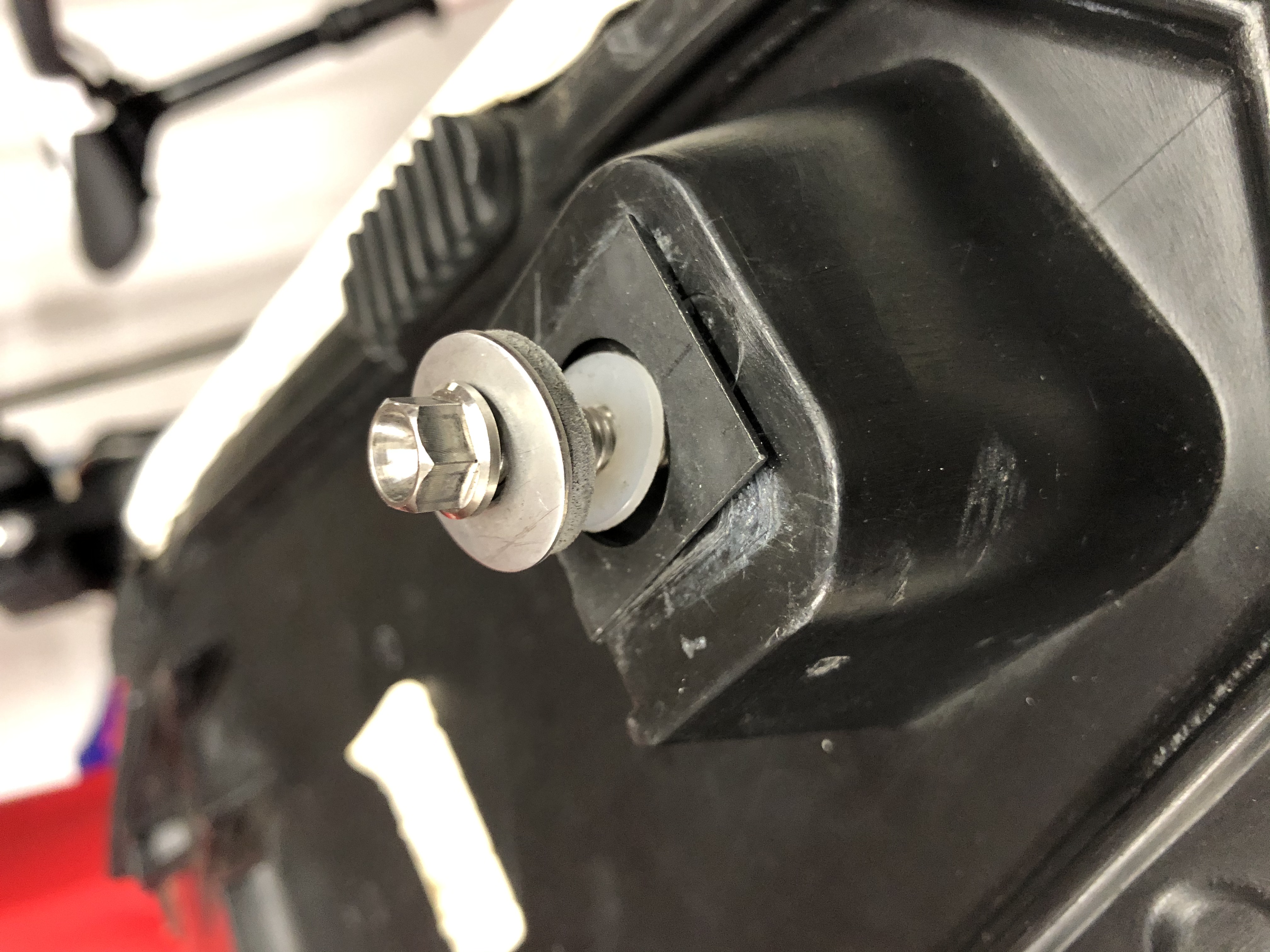

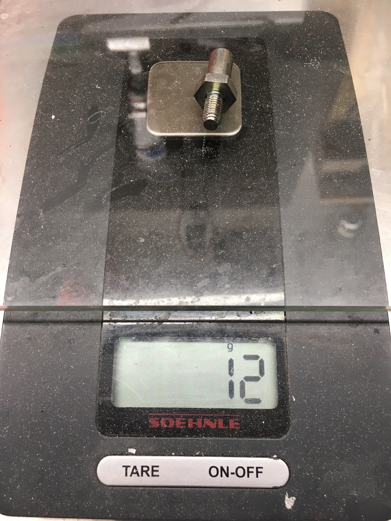

Ich habe mir Gedanken zur Sitzbankbefestigung gemacht. Einerseits passt die vordere Aufnahme nicht wirklich gut, andererseits wackelte mir die Sitzbank hinten immer zu sehr.
Die vordere Aufnahme wurde durch ein nun „saugendes“ Drehteil ersetzt. Hinten habe ich einfach eine normale Schnappmutter verwendet, zusammen mit einer Schraube.
Neben dem nun besseren Diebstahlschutz, hat das Popometer nun auch mehr Feedback. Das natürlich alle Schrauben durch Titan ersetzt wurden, brauche ich ja nicht nochmal extra erwähnen.

Das mit der Sitzbank ist mega.
Stört mich auch ziemlich.
Danke für die Inspiration diesbezüglich.
Und ja, eindeutig weiter machen

stimmt, die original Befestigung ist ziemlich "wakelig"...
@Dominex gibt es eine typen-Bezeichnung von den Teilen die Du verwendet hast, für Nachahmer ...
Sent from my SM-N960F using Tapatalk
- Dominex
- Beiträge: 664
- Wohnort: Allendorf (Lumda)
Nein Dave, sowas gibt es eigentlich nicht.
Viele Teile sind Einzelstücke.
Eine gute Grundlage sind allerdings die Ersatzteillisten. Die meisten Schrauben habe ich anhand von dieser Liste bestellt.
Ansonsten habe ich noch einen Kumpel der bei einem Audi Händler im Teilelager tätig ist. Von Audi stammt beispielsweise die Schnappmutter der Sitzbank.
Es hilft aber mit offenen Augen durch die Welt zu gehen und auch mal um die Ecke zu denken.
So ist die VA-EPDM Scheibe der hinteren Sitzbankschraube von einer Trapezblechschraube und die Plastikscheibe die von oben auf die Schraube aufgesetzt wird um sie am herausfallen zu hindern von Eternit Fassadenplatten

Hab nochmal nachgesehen. Die Schnappmutter M6 hat die VAG Teilenummer „N 906 091 02“ und kostet etwa 1,50€. Auf den Heckrahmen habe ich oben ein 1 mm dünnes Moosgummi ausgeklebt, da die Schnappmutter nur einfach brüniert ist.

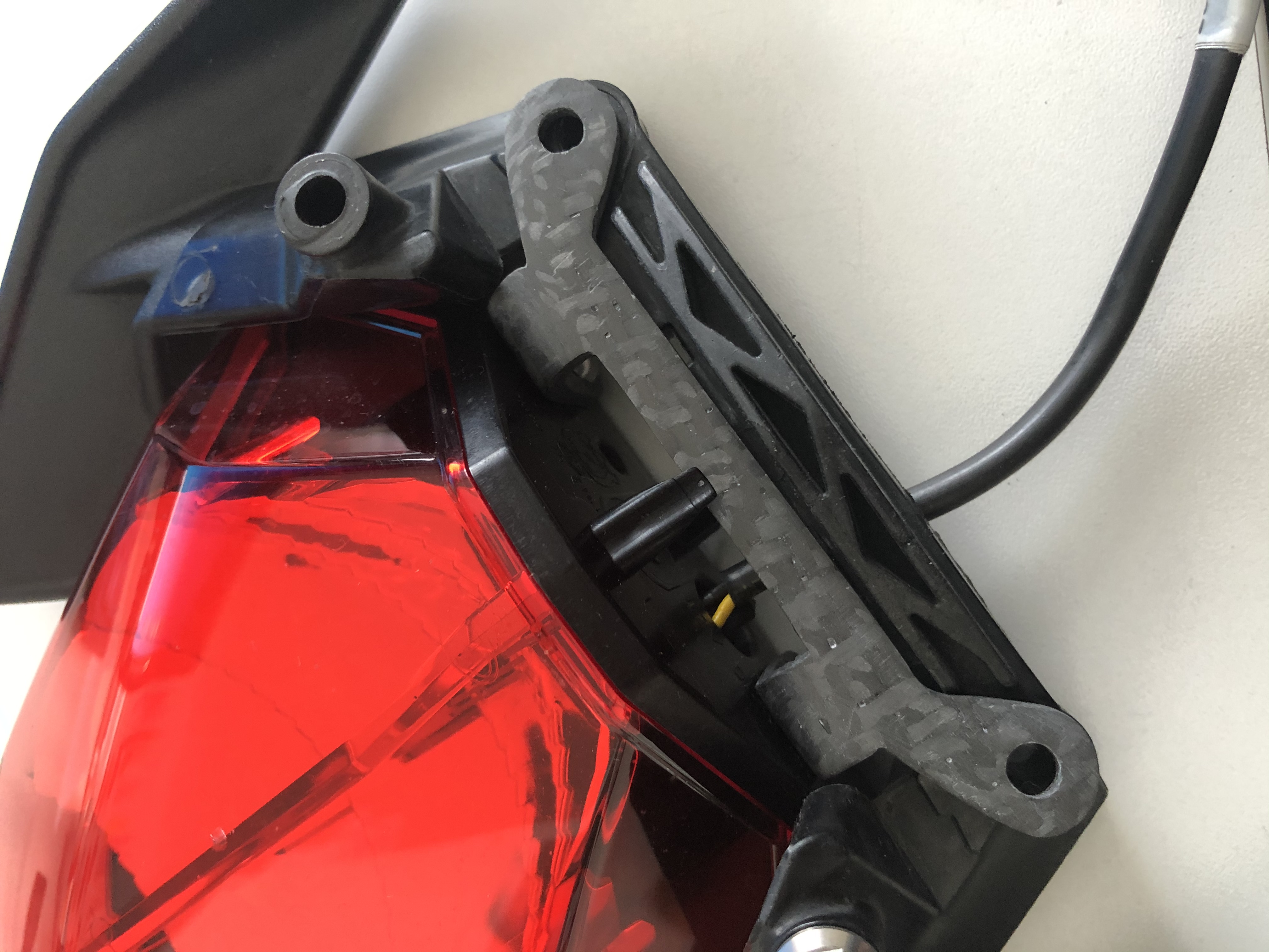

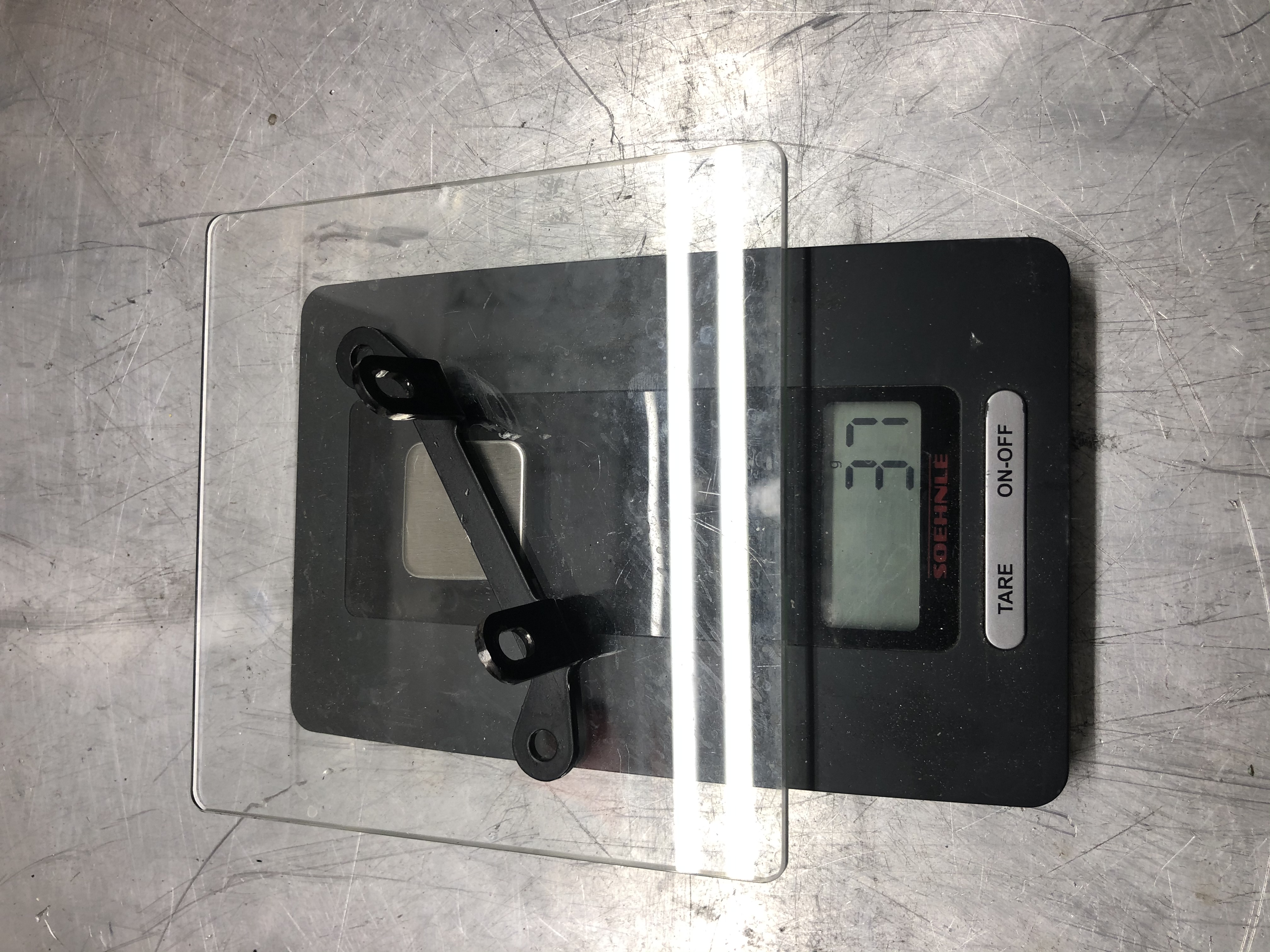

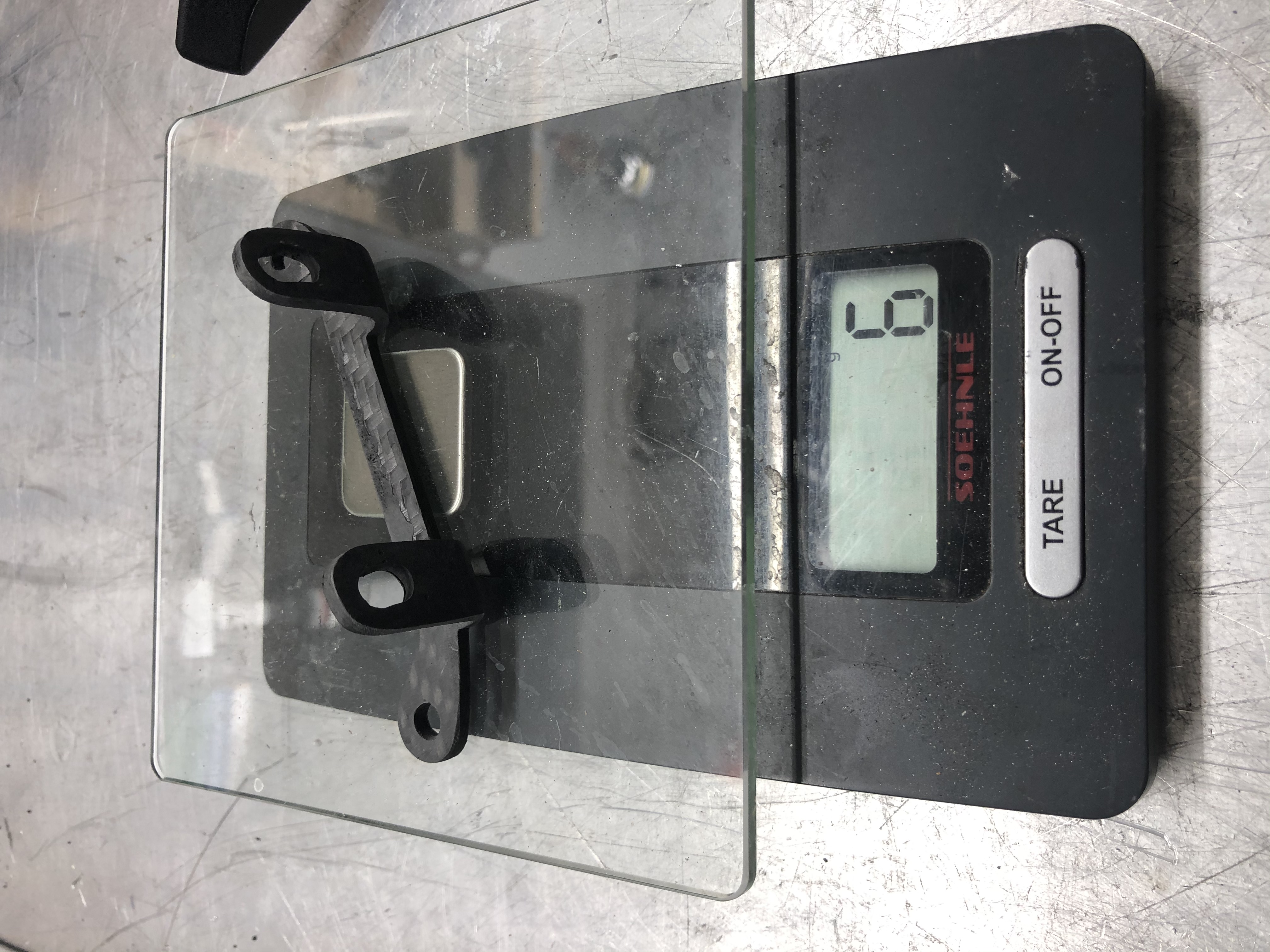

Jetzt wieder was aktuelles.
Vor gut zwei Jahren hatte ich mich bereits mit dem Rücklichthalter des R&G KZH beschäftigt. Da der KZH als solches aus Alu ist, war mir seine Rücklichtaufnahme aus 3 mm Stahl ein Dorn im Auge.
Erste Versuche aus 1,5 mm Alu scheiterten aus Stabilitätsgründen. Die Sache verschwand vorerst in der Schublade.
Durch Stefan und seinen Carbonerfahrungen kam nun die Idee das gute Stück doch einfach aus Carbon zu fertigen.
Nun ist es vollbracht, danke Stefan
Die Stabilität ist überragend und somit ist wieder eine Baustelle weniger an der Nuda.

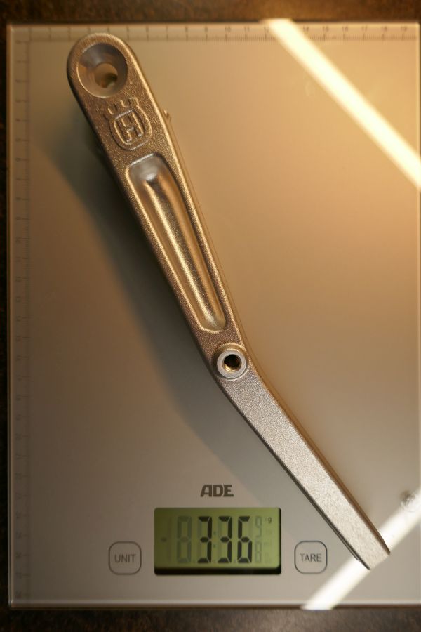

- Toschi
- Beiträge: 735
- Wohnort: Uelzen
Na
, dann zeige ich halt mal meine Ständer :evil1 (Leider sind die beiden Vertiefungen nicht gleich
- Vorder- + Rückseite
- P1000685.JPG (158.58 KiB) 5433 mal betrachtet
- Ausgeschnitten
- P1000686.JPG (91.92 KiB) 5433 mal betrachtet
- Original
- P1000687.JPG (94.53 KiB) 5433 mal betrachtet
- Dominex
- Beiträge: 664
Lecker
Kann man nicht schräg nach hinten feilen? Zumindest war das mein Plan.

- Toschi
- Beiträge: 735
- Wohnort: Uelzen
Oben sicherlich
- unten kommt man dem Schraubenloch ziemlich nahe
