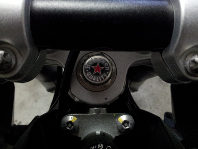

Ich habe den hohlen Steuerkopf mit einer roten (gleiche Farbe wie die Einstellringe bei der R) Alu-Rosette (25mm) von Motorsport Jäger abgedeckt.
Der Durchmesser des Rohrs entspricht wohl irgendeinem Lenkerdurchmesser. Die Gummis zur Lenkerendenbefestigung passten da rein.
Wenn mir jemand sagt wie man ein Bild vom eigenen Rechner hier rein stellt, liefere ich nach!
Andere Frage, wie habt ihr das Loch in den Seitendeckel gekriegt? Mit messen? oder auf gut Glück?
Ich hatte bedenken das ich soweit abkomme, dass ich die Schraube nur noch schräg erwische!

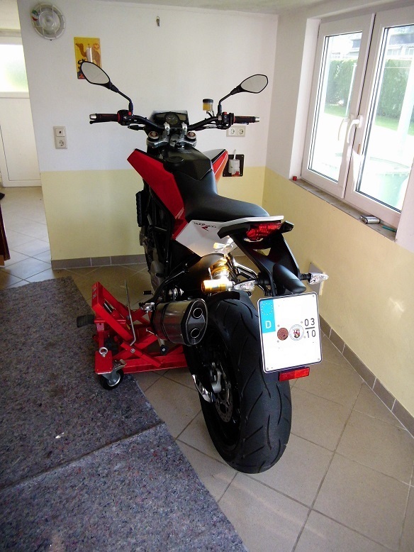

Scheren-Montageständer: Habe das Teil schon mehrere Jahre unter verschiedenen Moppeds im Einsatz,
einzig das einfädeln unter den Motor der NUDA ist etwas knifflig(von links, am Seitenständer vorbei).
Ansonsten PERFEKT ! :Top: :Top: :Top:
Bester Breitbandeinsatz für ehemalige 85 Euro, zudem: Reifenwechsel am PKW sind genau so easy machbar !

....Geht auch so.. :heba:

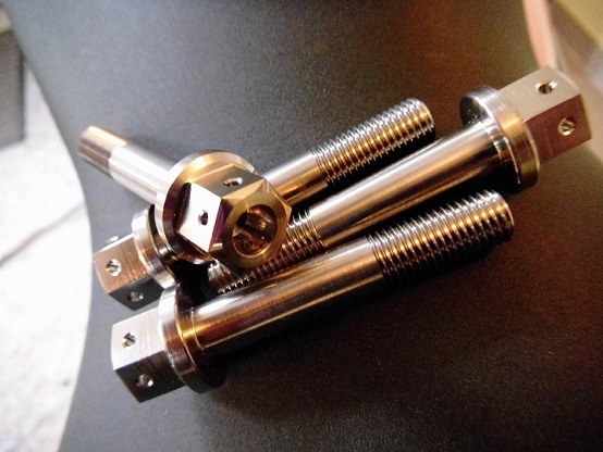

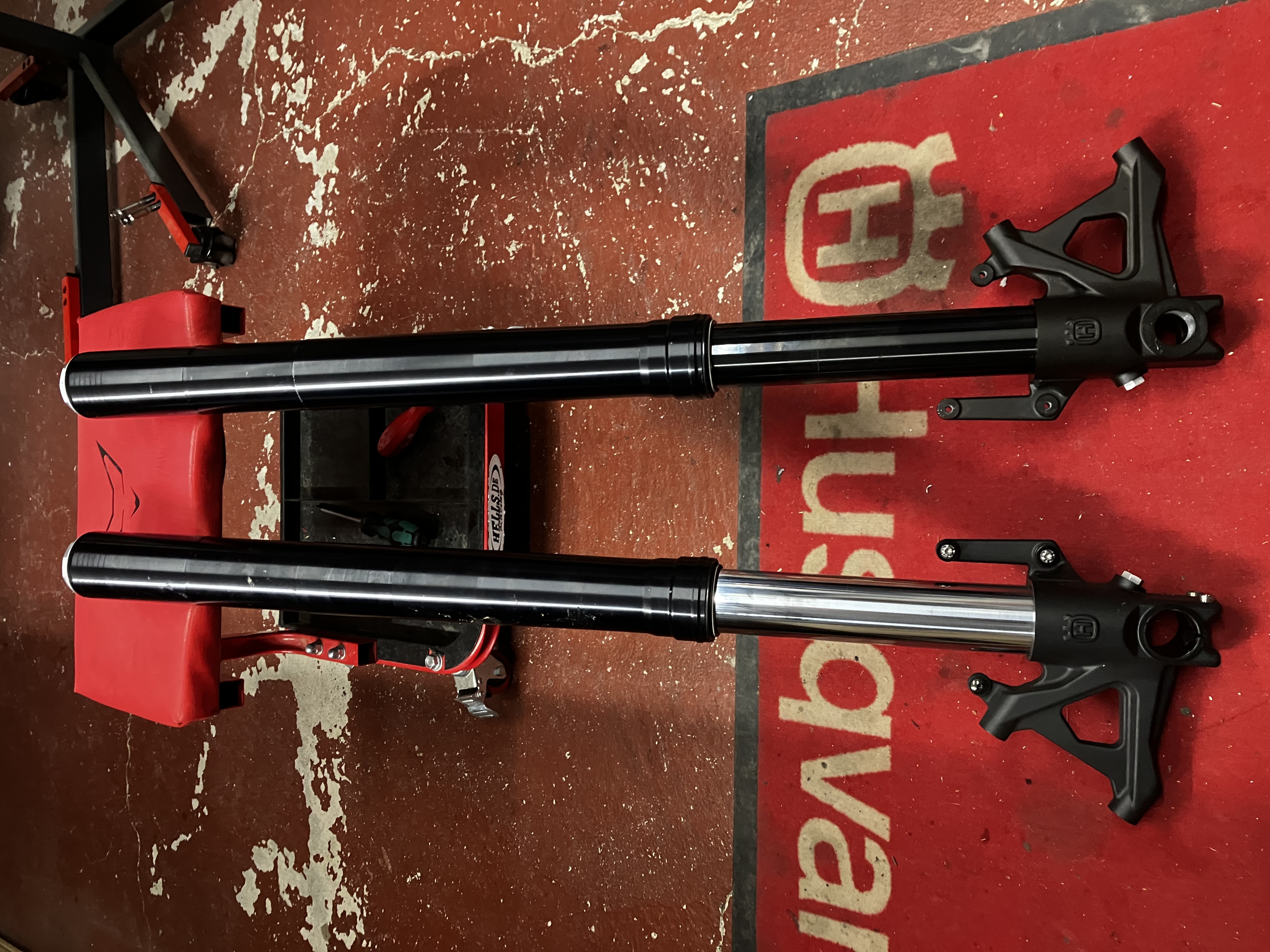

DIE hier ersetzen die Torx-Schrauben an den Gabelfüßen für die Monoblocks. 8-)
Sind auch "etwas" leichter...... :lol:

Und dann Sicherungsdraht durch... :app1: :app1:

.....das mit dem S-Draht schenke ich mir sehr wahrscheinlich.
Antseize-Montagepaste an die Gewinde und Anlageflächen & dann gleichmäßig 38N/m.

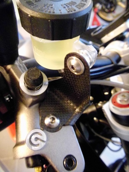

Auf dem anderen Ende der vorderen Bremsanlage siehts mittlerweile SO aus ....
(das Hin-& Hergezappel des orig. Pipi-FASSES war mir noch nie was ! :mrgreen: )
Carbonhalter mit Brembo15ml.JPG (143.88 KiB) 70322 mal betrachtet

Ist der Halter selbst gedengelt?

@S4fun: Jep, habe auch das "Förmchen", für den Carbonhalter.

Hast du ne Bezugsquelle für die Schrauben?
Roumoro
Beiträge: 546
Registriert: 27.09.13 - 20:47
Motorrad: keine Husky
Wohnort: im Siegtal
Re: dezenter Optimierungsbedarf an ... NUDA 900 & R
Beitrag von Roumoro »
Salü !
Jep, SEM-Titan, oder..... PN :hva:

Die Bremszangenschrauben sind klasse - allerdings bin ich zu blöd, die Website von SEM Titan zu finden. Kannst Du bitte weiterhelfen?

... hast du ein Gutachten zu den Schrauben bekommen?

bastel hat geschrieben:... hast du ein Gutachten zu den Schrauben bekommen?
Scusate.... was bitte bekommen ???? :rofl1:
Der Hase läuft hierbei "etwas" anders.... 8-)
Kann sein das SEM-Titan sich umfirmiert hat,
google mal unter Henning Ritchey, ansonsten gibts noch...
TITAN-RIEDMEYER
Grüße & Ciao
