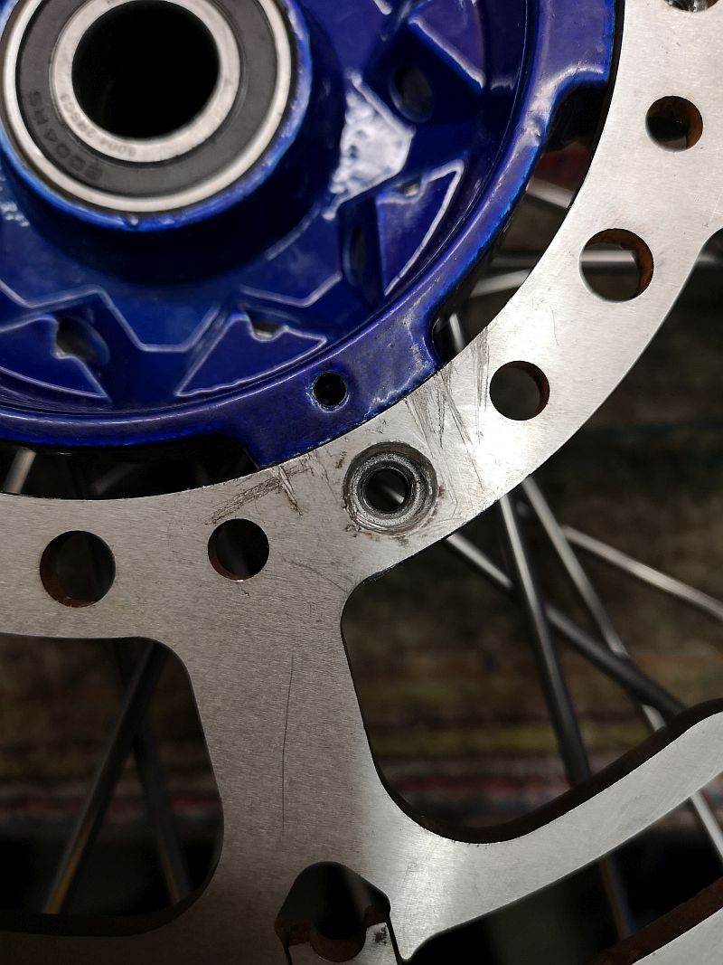

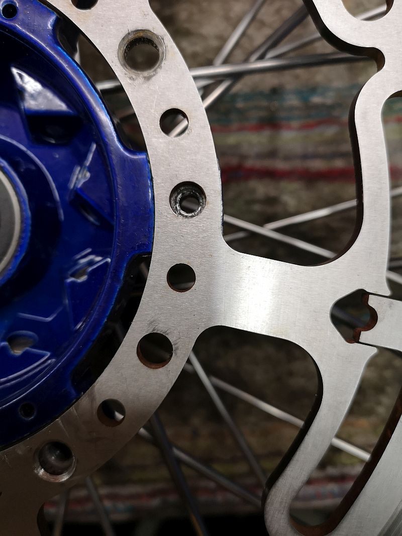

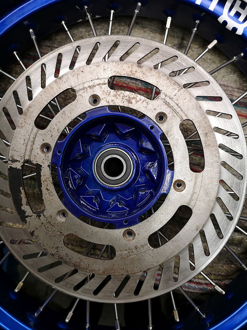

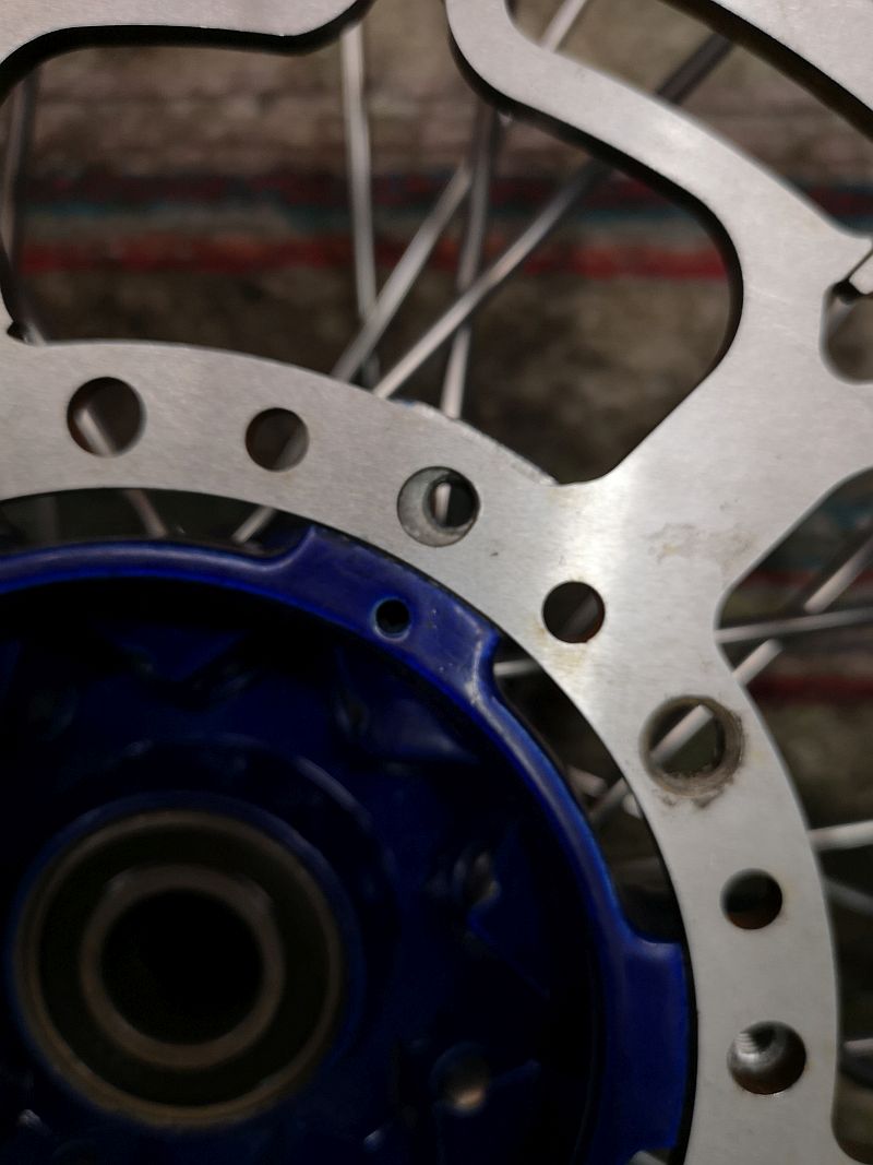

Doofe Frage aber die Scheibe sieht aus als hätte die schon die Löcher im richtigen Lochkreis.
Müsste man nur aufsenken.
Oder hab ich nen Denkfehler?

Ja, das habe ich auch gedacht...es müsste doch passen.

Das dachte ich auch erst.
Mal genau aufs Foto gucken, da fluchtet eine Bohrung nicht ..... :ka:
Hier die originale Scheibe, da fluchten alle Bohrungen.

Das ist ja doof.

Du sagst es.
Ich bekomm alle sechs Schrauben rein. Die sitzen dann jedoch nicht mittig in der Bohrung. Wenn ich das ansenke, dann sitzt die Schraube nicht im Kegel sondern schräg. :kadw:
Also weg mit der Scheibe und die passende ...

Ja dann ist es klar das es totaler murks wäre.

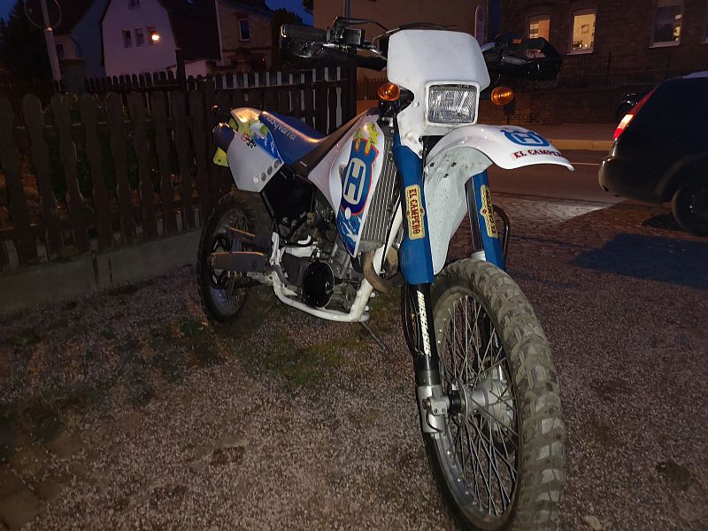

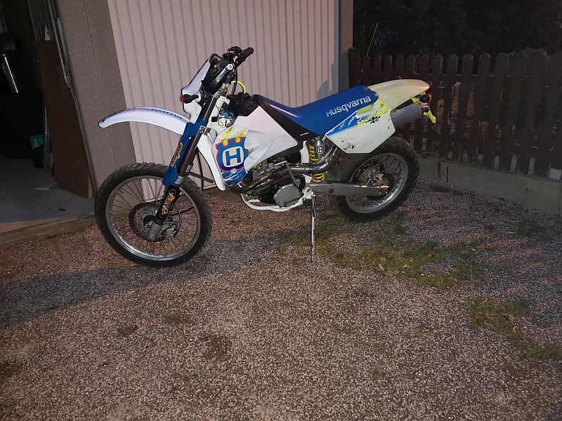

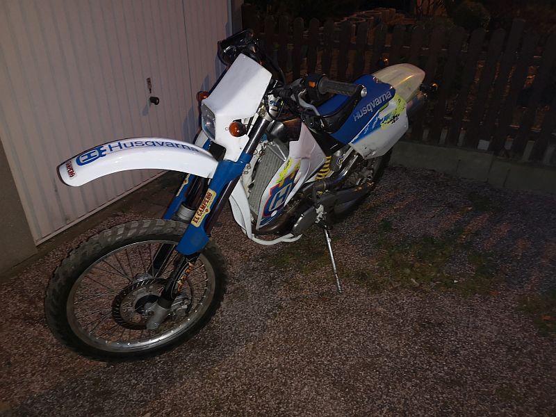

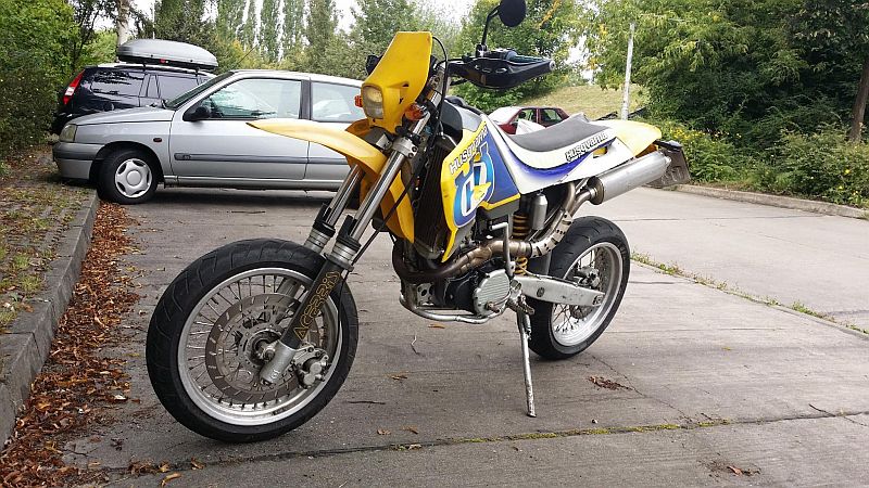

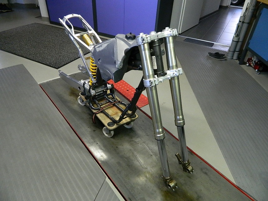

Hab heute Abend mal wieder bissl Hand an die 96iger gelegt.
Steht jetzt so da:
Der Kotflügel steht wieder recht steil. Geht aber nicht anders, sonst schleifts hinten am Rahmen / Kühler. Aber irgendwie find ichs geil.

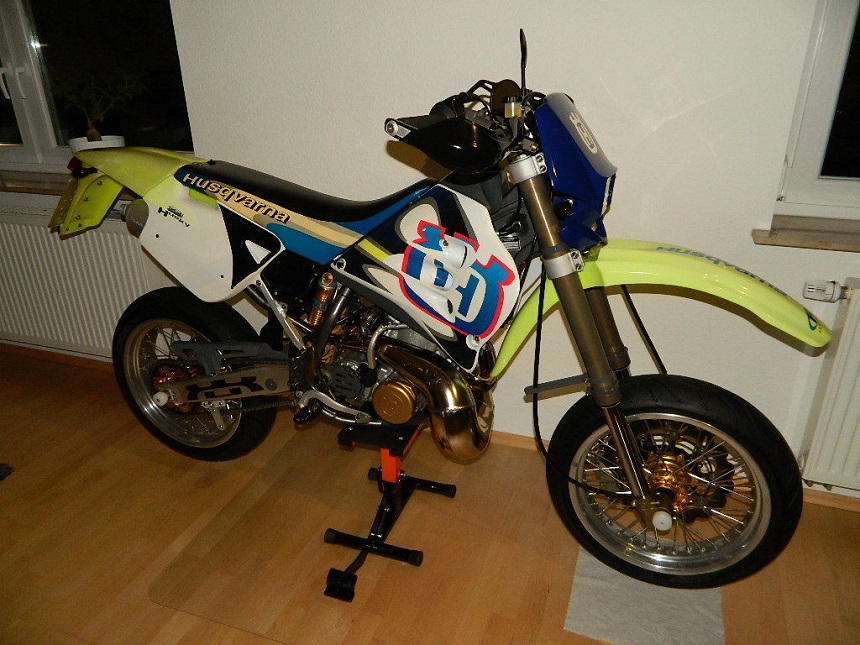

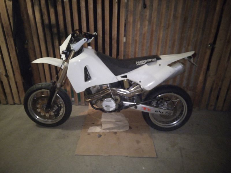

Ich hatte vor Jahren bereits ne Sumo Dino. Natürlich keine Fotos mehr auf dem Handy, aber dank facebook doch wieder gefunden. Die vergessen echt nix. Hier im Forum dürfte das Foto auch irgendwo sein.
Da isse, 2014 war das.
alte sumo.jpg (124.06 KiB) 4093 mal betrachtet
Die hatte 3,5" mit 120 und ne große Scheibe. Mit original Sattel und Magnum 45 Gabel. Das passte alles.

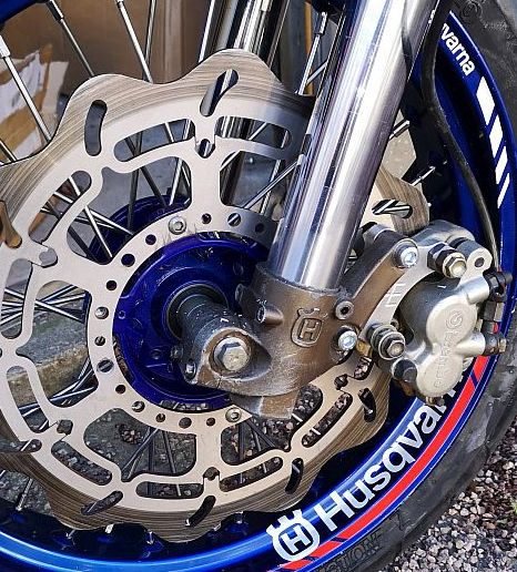

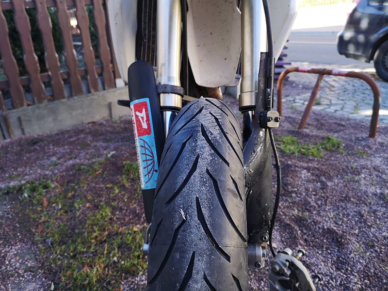

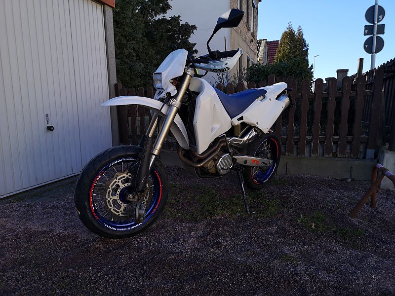

Samstag kamen halb zwölf die neuen Schläuche.
Meinem Reifenheini war das zu spät. Kurzerhand selber montiert. Muss aber noch wuchten.
Aus Neugier den Radsatz schon mal ins Moped gesteckt.
Der Reifen vorn hat zur Gabel noch Platz. Lässt sich schlecht auf dem Foto festhalten. Mit Gewalt die Gabel durchgedrückt. Rechts wie links genug Platz. Allein der Halter für die Tachowelle wird evtl. anstoßen. Muss das aber mal im Fahrbetrieb testen, wenn das Rad arbeitet. Könnte klappen.
Muss aber noch warten. Die große Scheibe ist nur mit zwei Schrauben geheftet.

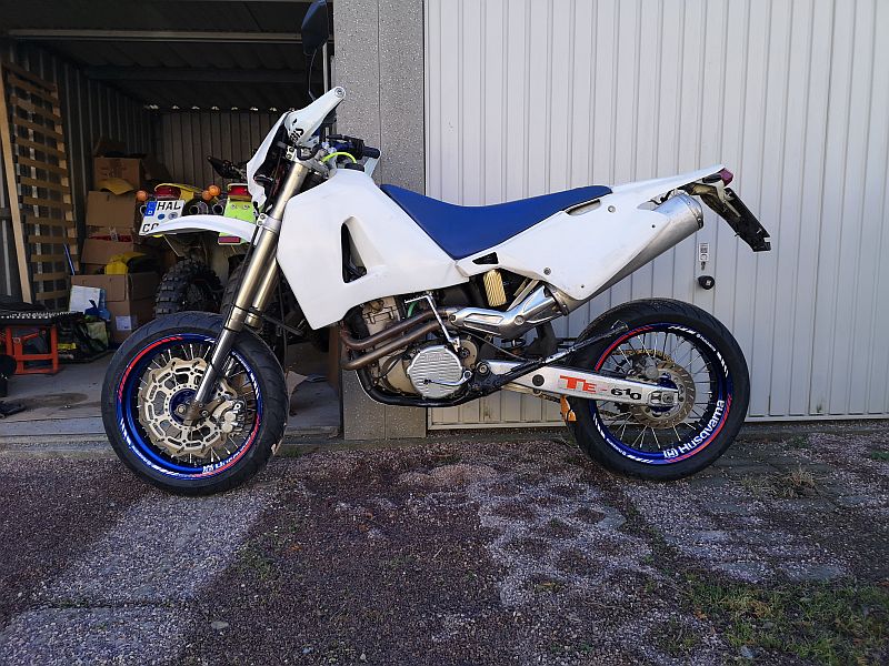

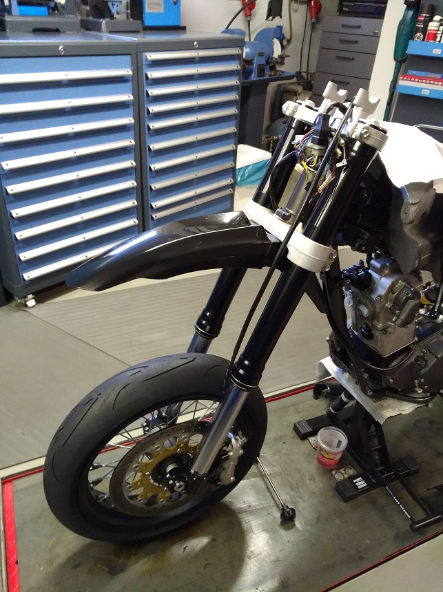

Die Bremse vorn mit bunt gewürfelten Schrauben zusammen und den Sattel mal dran. Bremst sogar, aber taugt nicht wirklich :autsch:
Aber die Optik der Fuhre stimmt. Was so ein bisl Farbe macht. Mirt jedenfalls gefällts, war ja auch so gewollt.
alt:
neu:
Ich such ja noch ne 320mm Scheibe, 6 Loch, LK 135 hust
