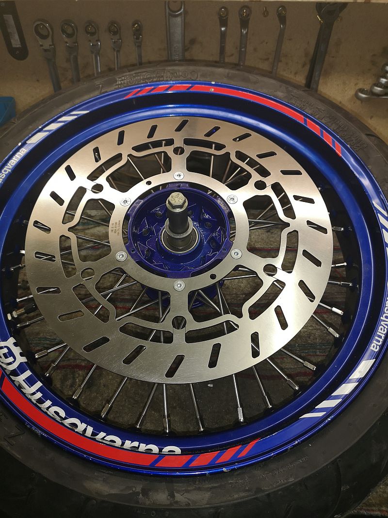

Neue Scheibe von HE mit neuen Schrauben dran.
Ab ins Moped, mit neuen Belägen.
Und gleich paar Meter gefahren. :bübo: scheiß Sturm

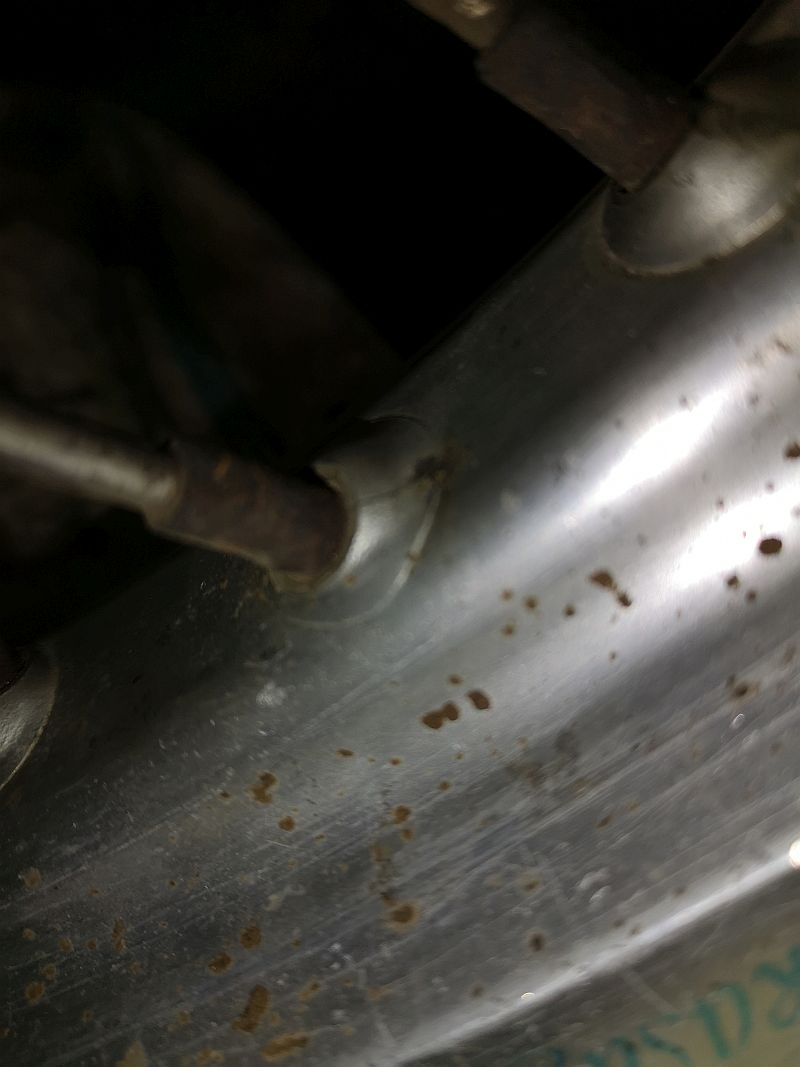

Und das Rad selber ist auch fertig. Durch die Einspeichaktion war das Equipment noch da. Rundlauf geprüft. Das Ding eiert mit 5mm Abweichung.
Speichen sind böse dreckig/rostig. Bei einer ist der Speichenkopf gebrochen. Andere sind nur locker, lassen sich wegen festgegammelter Nippel nicht drehen bzw. drehen sich bereits in der Nabe mit.
Da werd ich wohl wieder die Flex ansetzen und auch Speichen kaufen müssen.

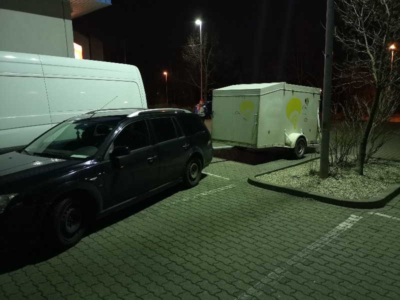

Und die Tage wird hoffentlich mein neuer Hänger fertig. Was großes, wo problemlos 2 Mopeds reinpassen, samt Ausrüstung, Pavillion, Klappstühlen usw. Was man und Frau halt auf der Strecke brauchen. Radlager und Reifen sind fritte. Hat dem Dekra Prüfer nicht gefallen, ist aber auch richtig so.

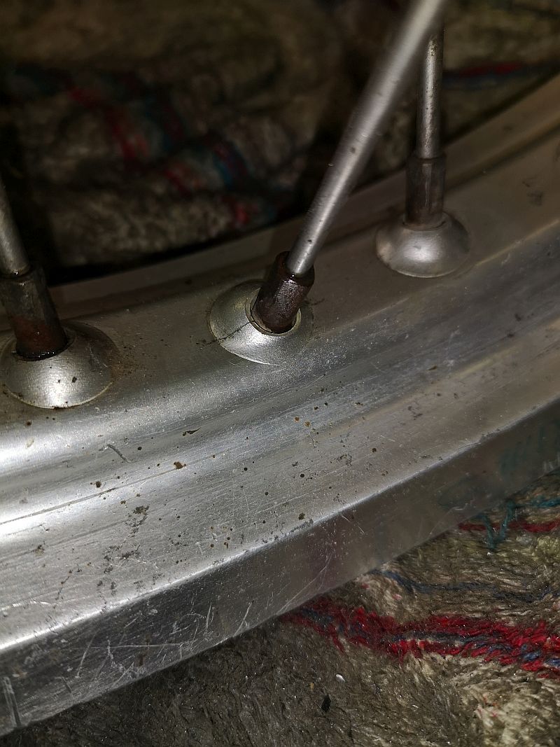

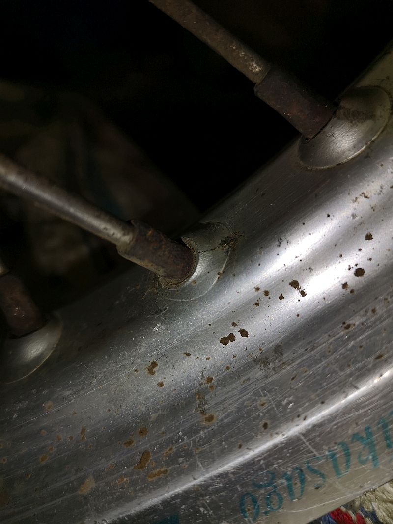

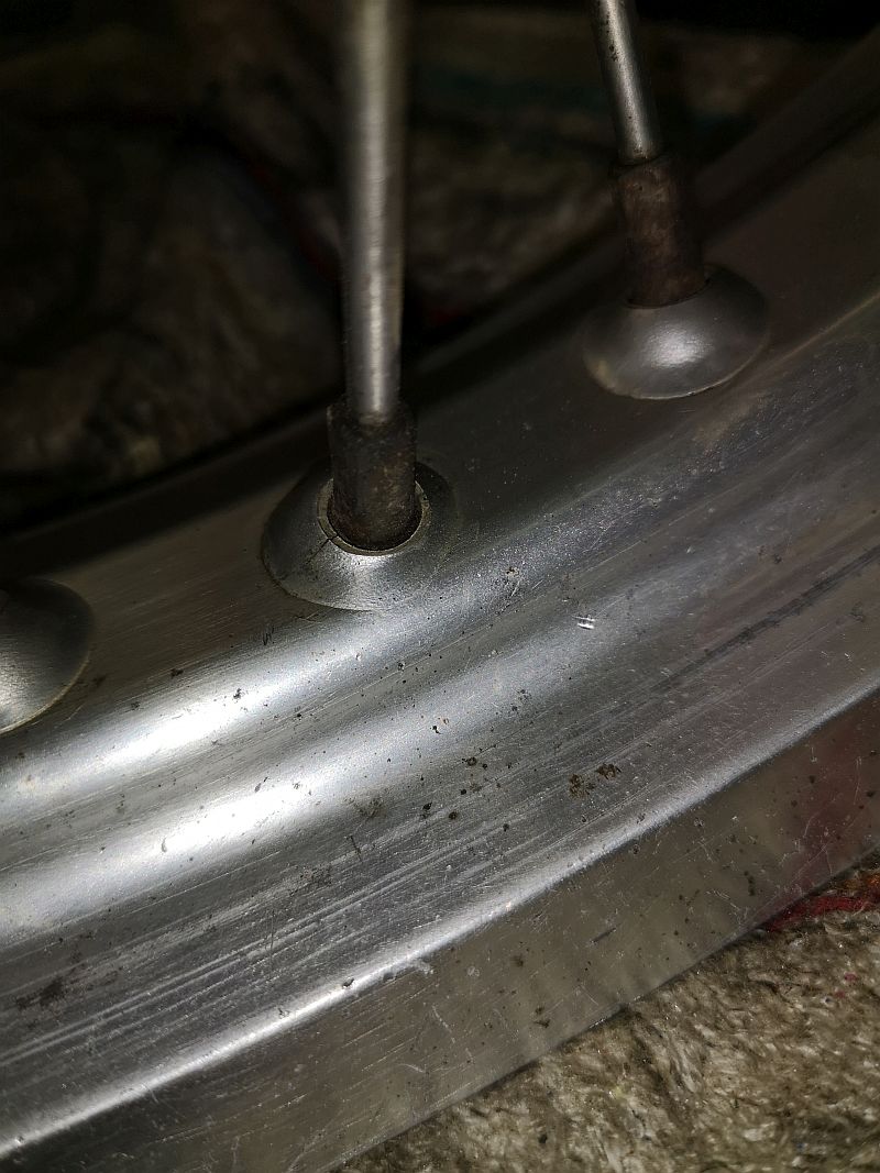

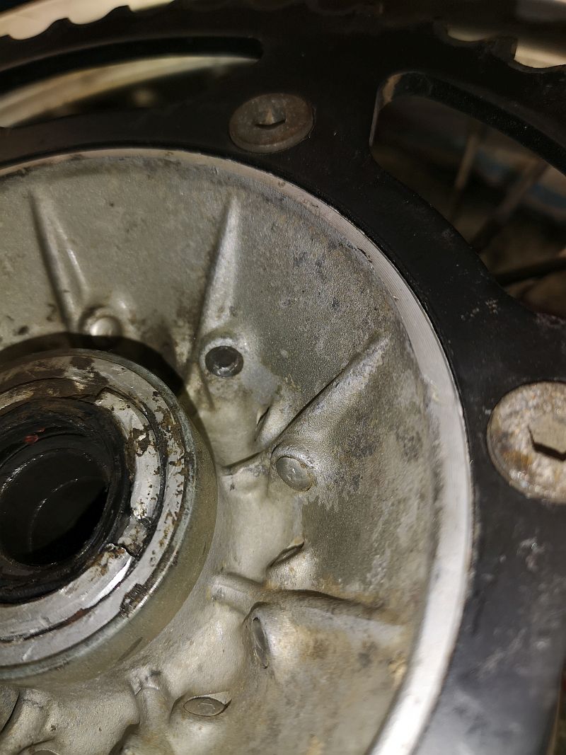

Ich krieg die Krise.
Der Felgenring hinten ist völlig im Gesäß. Vier Punzen gerissen. :gigs:
Taugt nur nich die Nabe was.
Etze
Beiträge: 737
Registriert: 19.12.06 - 22:07
Motorrad: TC 38, Ex SM610 '06
Wohnort: Nordhessen
Beitrag von Etze »
Ui, krasser Schaden :roll2:
Wie kommt sowas zustande?

Schmalzi
Beiträge: 1703
Registriert: 26.01.14 - 09:22
Motorrad: te610
Beitrag von Schmalzi »
Etze hat geschrieben:Ui, krasser Schaden :roll2:
Kein Plan. Die Risse sind aber an (sehr) festen Speichen.
Ich vermute mal, die lockeren Speichen sitzen direkt daneben/gegenüber.
williMeier
Beiträge: 1631
Registriert: 21.02.04 - 23:18
Wohnort: 26197 Großenkneten
Beitrag von williMeier »
ich würde erst mal alle (verrosteten) nippel austauschen.
speichen bei bedarf auch.
die risse in den punzen würde ich mit bedenken hinnehmen, im auge behalten aber dennoch damit fahren 8-)
mfg frank
Schmalzi
Beiträge: 1703
Motorrad: te610
Die Speichen werd ich alle aufflexen müssen. Trotz Rostlöser tut sich da nix.
Evtl komm ich günstig an einen guten Felgenring. Dann wird neu eingespeicht. Mit Rissen in der Felge fahren ist nicht meins.

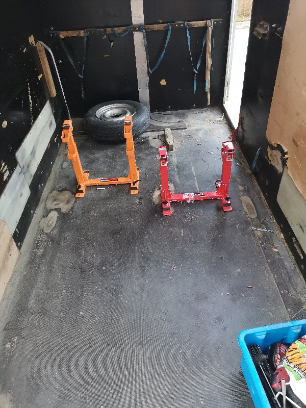

Der Hänger macht Fortschritte. HU mit neuen Reifen und Radlagern bestanden.
Jetzt hab ich gerechnet und einer 100 kmh Zulassung dürfte nichts im Wege stehen. Muss also noch mal hin.
Der Umbau am Hänger geht demnächst los. Erst die Aufkleber alle runter, die Fugen neu abdichten und mit der Rolle wieder schick weiß machen.
Innen kommt Beleuchtung rein und das Transportsystem von proworks. Hab ich vor Monaten mal gekauft wo es im Angebot war.

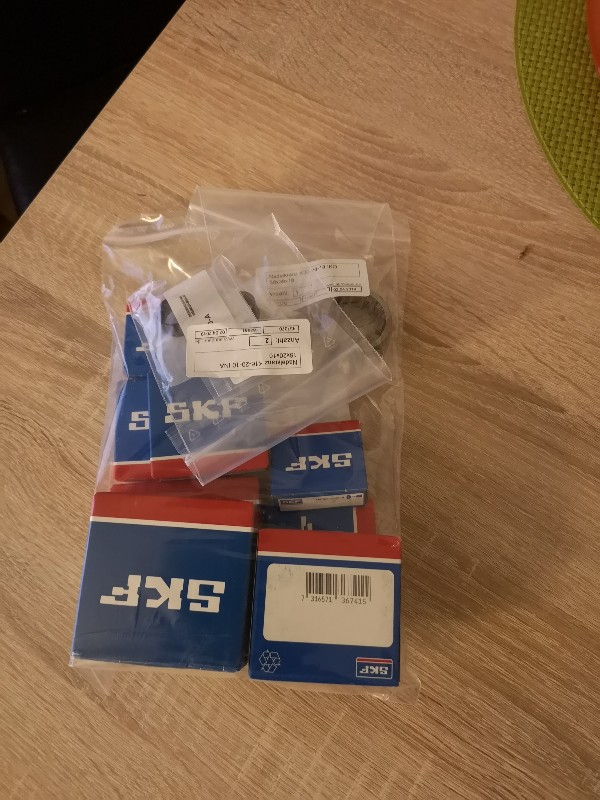

Lager für den Motor hab ich jedenfalls schon mal geholt.
Alles von SKF:

Und der Hänger ist fertig. Zwei Mopeds gehen da in unter 1 Minute rein :Top:

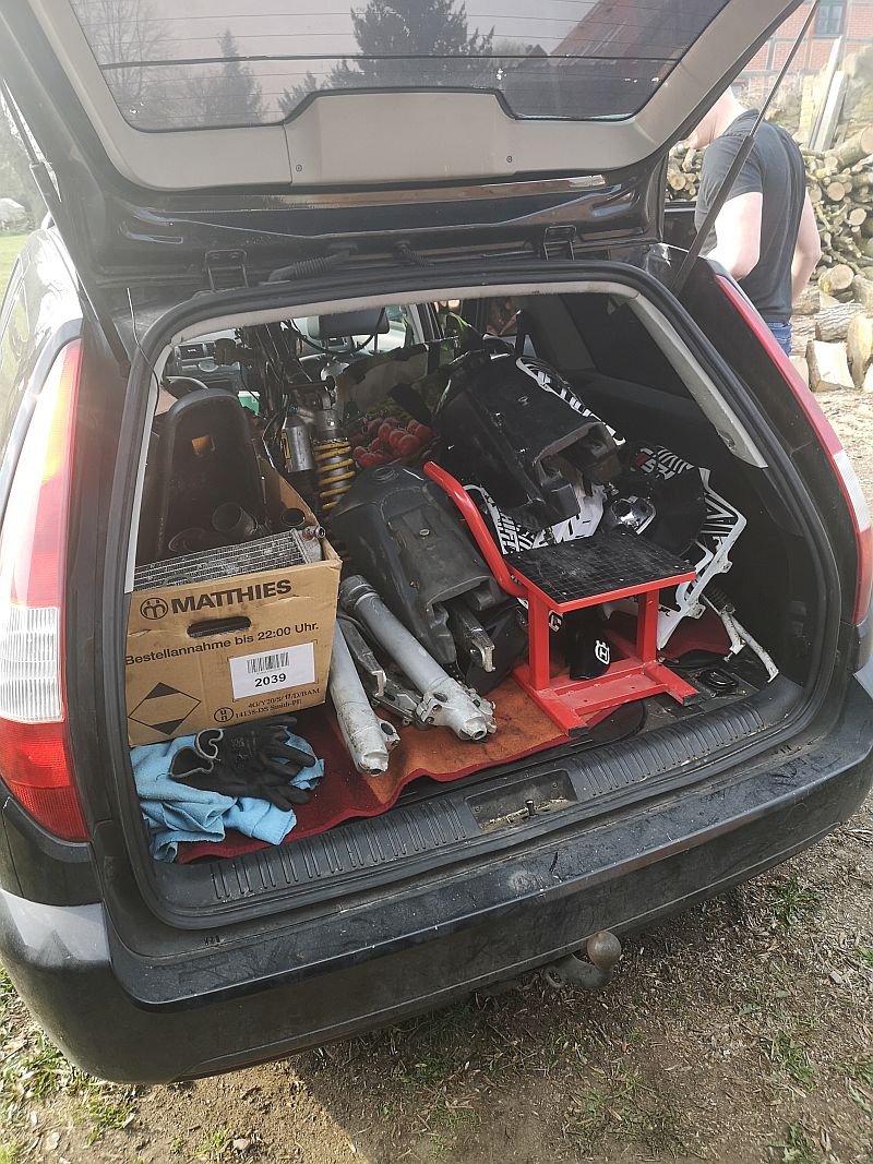

Der Familienzuwachs ist dann mal da:
Grob zerlegt und ab damit nach Hause.

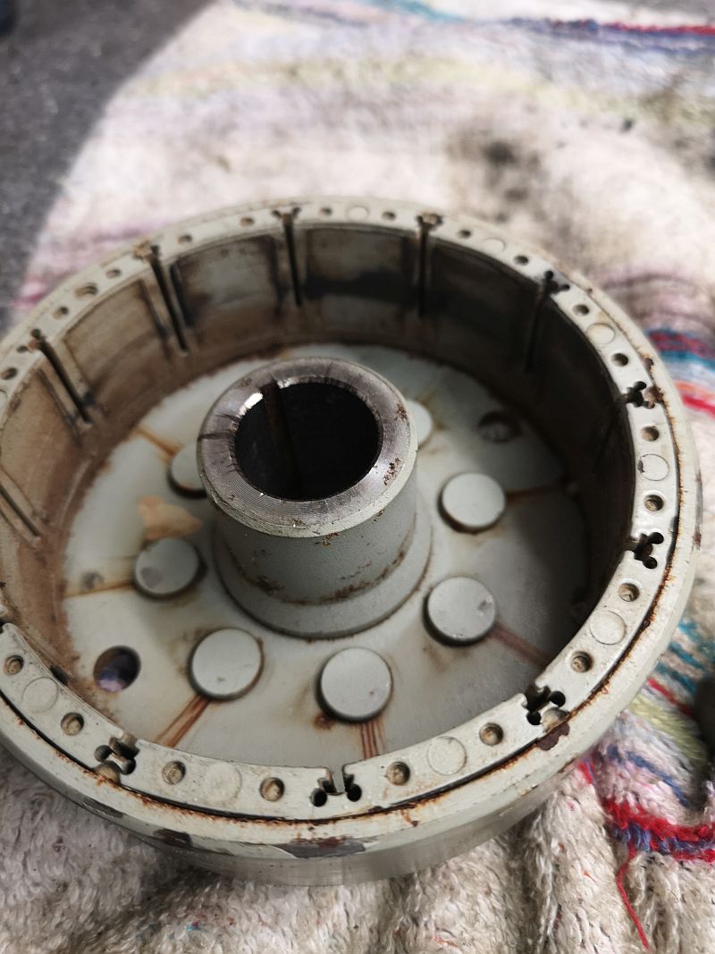

Alle Schrauben sind deutlich zu fest. Außer die Mutter vom Polrad, die konnte ich fast mit der Hand abdrehen.
Aber das muss ohnehin runter. Die Magneten wären nicht mehr lange am richtigen Ort geblieben:

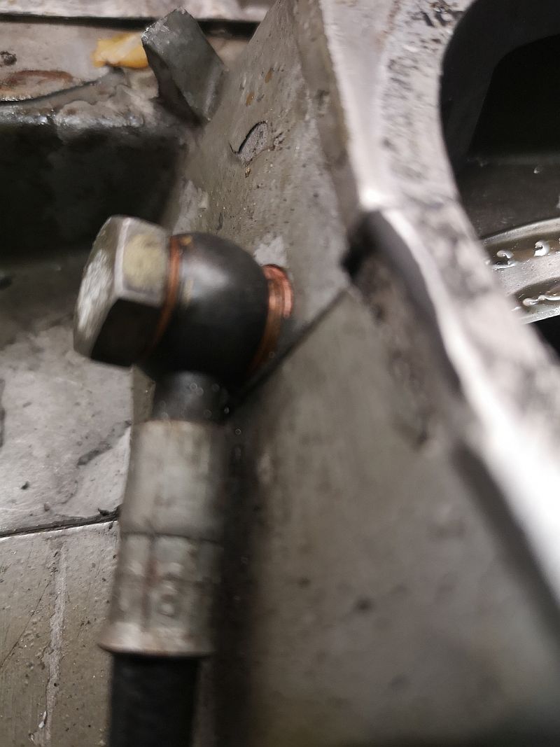

Die Ölleitung hat gleich 4 Cu-Ringe:

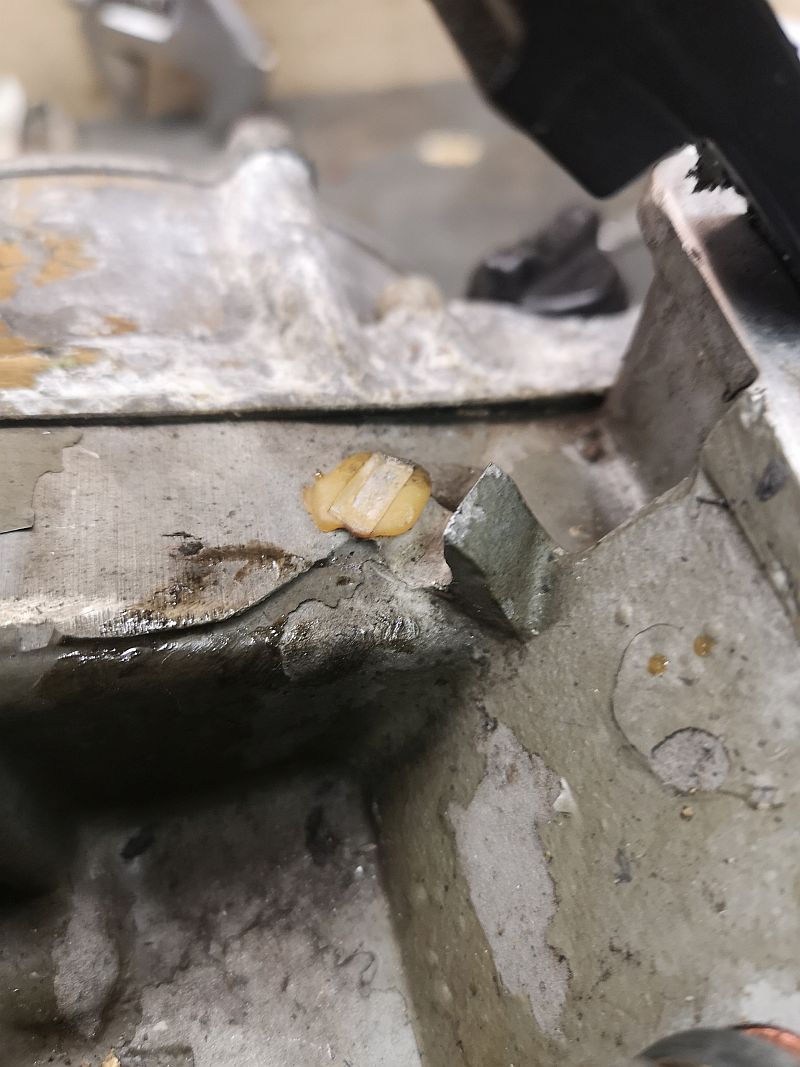

Die Halterung für den Kupplungszug zur Hälfte weg:

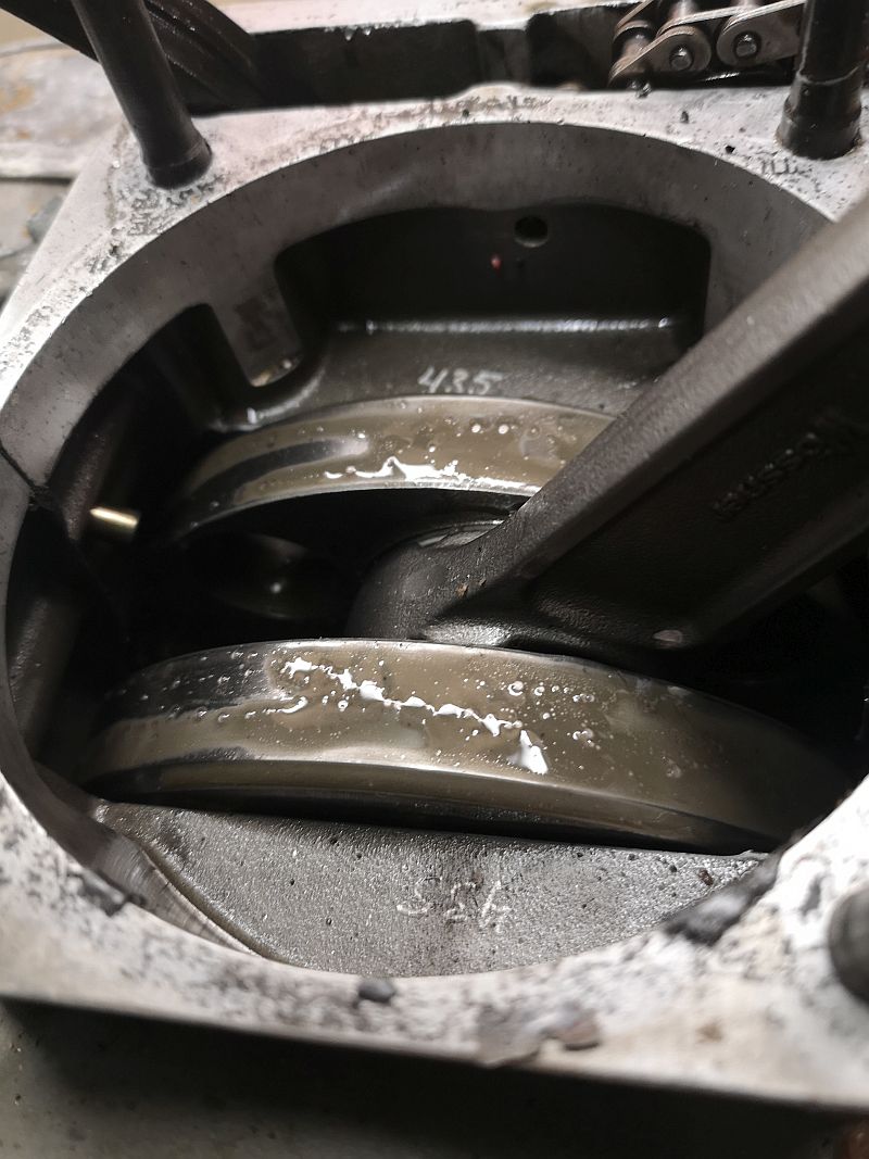

Das Gehäuse des Motors ist damit -vorerst- fritte. Werd ich den Block also spalten müssen. Das Pleuel ist von Wössner und hat kein Spiel.
Der Zylinder ist babypopoglatt, nix vom Kreuzschliff mehr zu sehen. Kolben mit ordentlich Laufspuren. Scheint, als ob da nur das Plauel gemacht wurde.

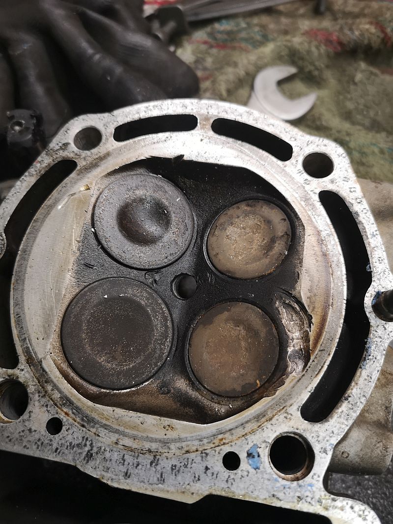

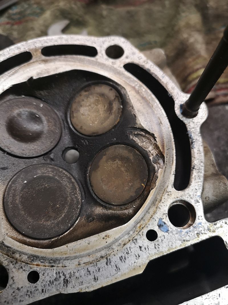

Der Kopf war dann das Grauen:
Der hat ordentlich Einschläge. Die Ventile schließen aber. Kein Wunder das die Kopfdichtung nicht gehalten hat. Denn die hat es zerlegt.
Entsprechend gut Emsulsion statt Öl.

Gestern den Motor ausbluten lassen.
Kam erst etwas Kühlflüssigkeit und dann Öl.
Linken Deckel ab.
Kicker Mechanik ist OK.

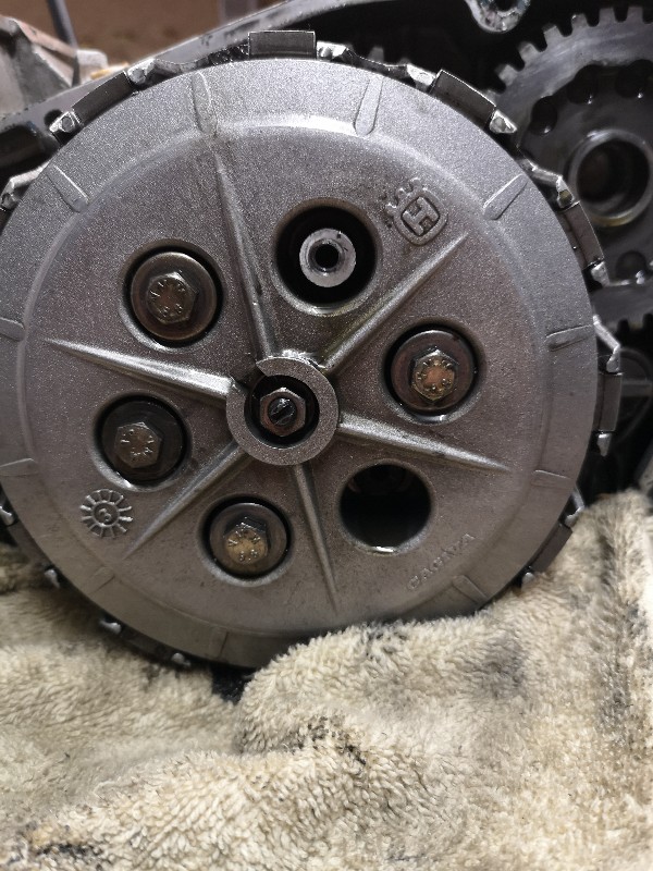

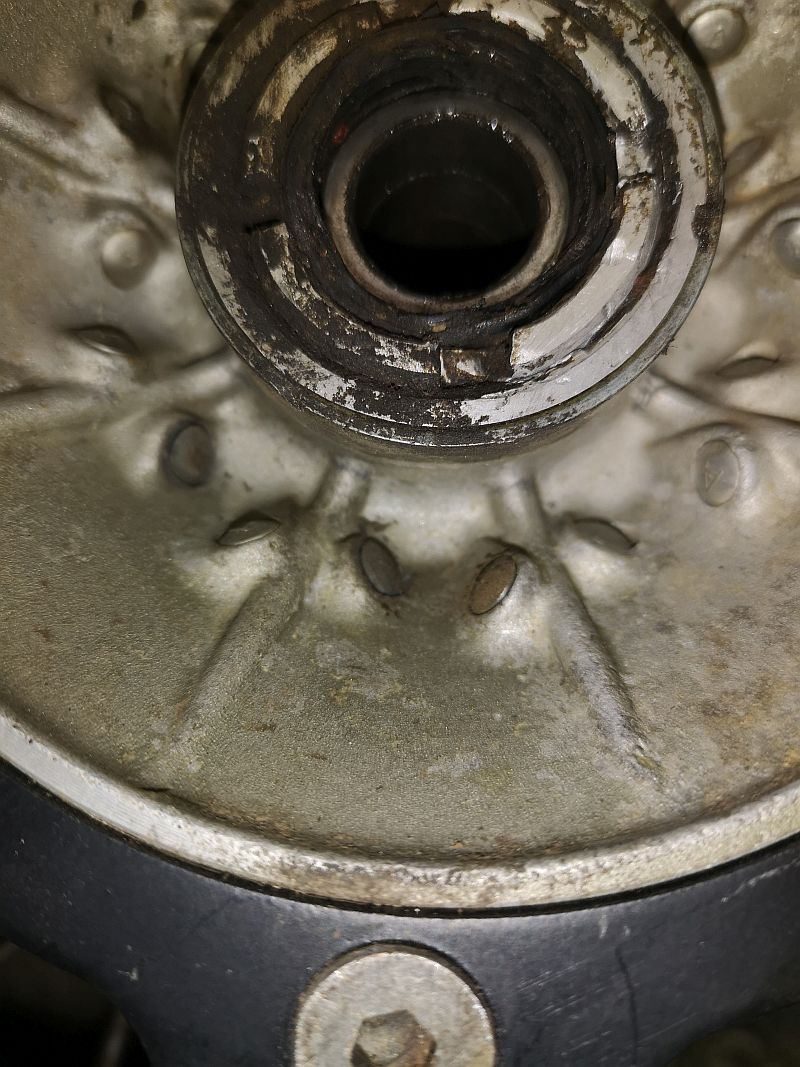

An der Kupplung die Schrauben sitzen sehr stramm. So starke Federn hatte ich noch nicht. Fehlt ja auch eine. Hat man so wahrscheinlich ausgleichen wollen.
Kupplungsnabe damit auch Fritte.
Den Block werde ich heute spalten. Getriebe begutachten und das Spiel des Pleuellagers messen.
Den Kopf werd ich auch zerlegen. Da steckt ein anderes Ventil drin. Die Führungen prüfen. Wenn die ok sind geb ich den Kopf zum planen.
Und diverse Teile bestellen wie O-Ringe, Lamellenventil und omnivisc.

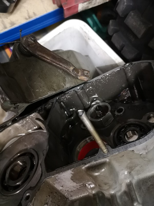

Eben den Block gespalten. Der Primärtrieb und das Steuerkettenritzel waren arg locker. Sonst kämpf ich da mit Abzieher und Hitze. Hier fiel es mir fast entgegen. Das Antriebsritzel schien mit irgendwas eingeklebt. Dahinter Schleifspuren, kein Plan von was.
Schaltmechanismus eine fette U-Scheibe statt des Abstandshalters. :ka:
Die Motorschrauben waren alle bereits benutzt. Eine war standhaft und blieb drin, der Inbus durchgerutscht. Musste ich aufbohren.
Dann die Kurbelwelle raus. Eingespannt und die Messuhr sagt weniger als 3/100 ,also so gut wie neu. :Top: Deckt sich mit dem Kilometerstand vom Tacho der wenige hundert km anzeigt.

Schmalzi hat geschrieben: Die Halterung für den Kupplungszug zur Hälfte weg:
Ich hatte auch schon 2 Motoren gekauft mit diesem Problem.
Ist mir heute noch ein Rätsel wie so was kaputt geht.
