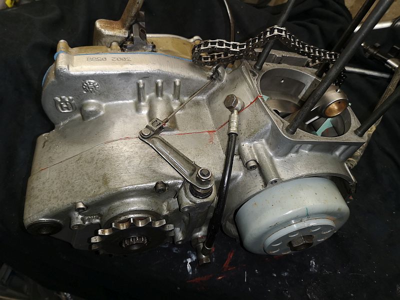

Kupplungsdeckel und Lichtmaschine usw. montiert.

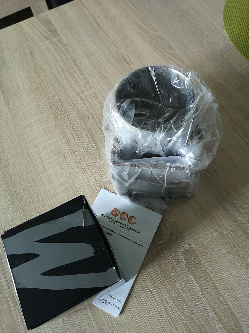

Laut Sendungsverfolgung müsste morgen der Zylinder samt Kolben kommen.

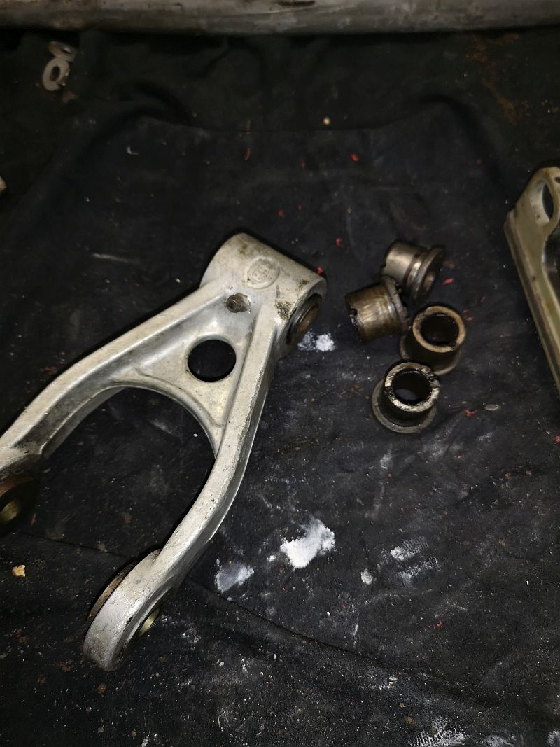

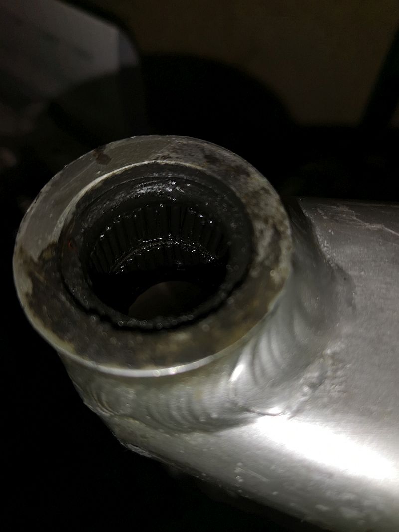

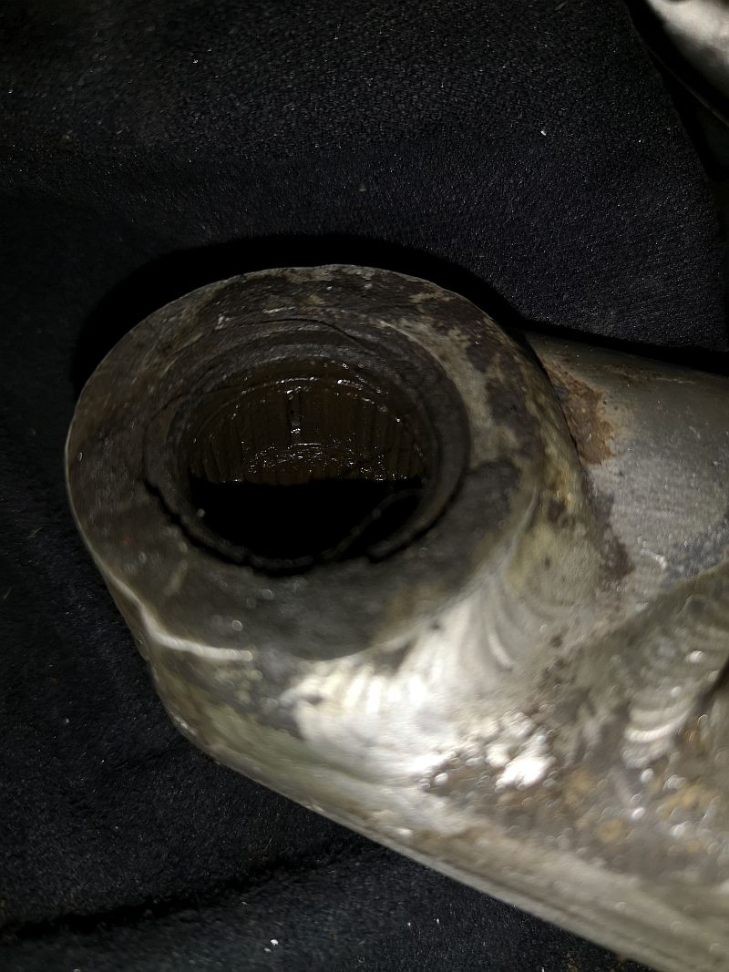

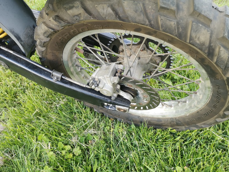

Dann eine andere Schwinge zerlegt. Alle Gewinde gängig. Die Lager zerlegt.
Da liegt bisl was im argen.
Mal die Nadeln raus, säubern, neu montieren und fehlende Nadeln ersetzen und fetten, dann sollte das wieder funzen.

DPD hat es dann heute endlich geschafft zuzustellen. Donnerstag nix, Freitag hat sich das Zeitfenster immer weiter nach hinten verschoben um dann doch nicht zu kommen, Samstag war das Paket die ganze Zeit im Depot (obwohl ich denke das DPD samstags zustellt). Aber heute dann endlich.
Und den Motor wieder komplettiert.
Ich hab einen alten Kopf genommen welcher noch so rumlag. Den Kopf den ich als letztes bearbeitet hatte heb ich mir auf für ein "fast alles neu Projekt" :bübo:

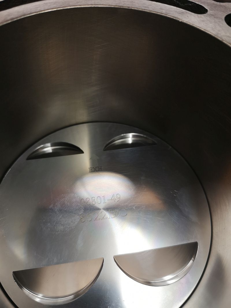

Grob gesäubert, Spiele geprüft, für verwendbar befunden und eingebaut.
Kolben ist neu, Zylinder gehont.

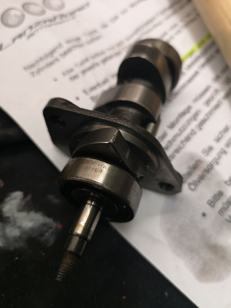

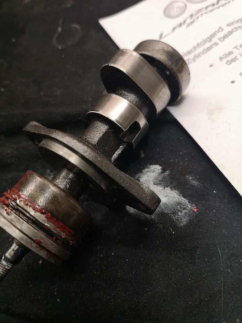

Die alte Nockenwelle aus dem Moped hatte keine Autodeko. Einfach ausgebaut. Kein Wunder das der Vorbesitzer sich beim starten gequält hat.
So muss das aussehen:

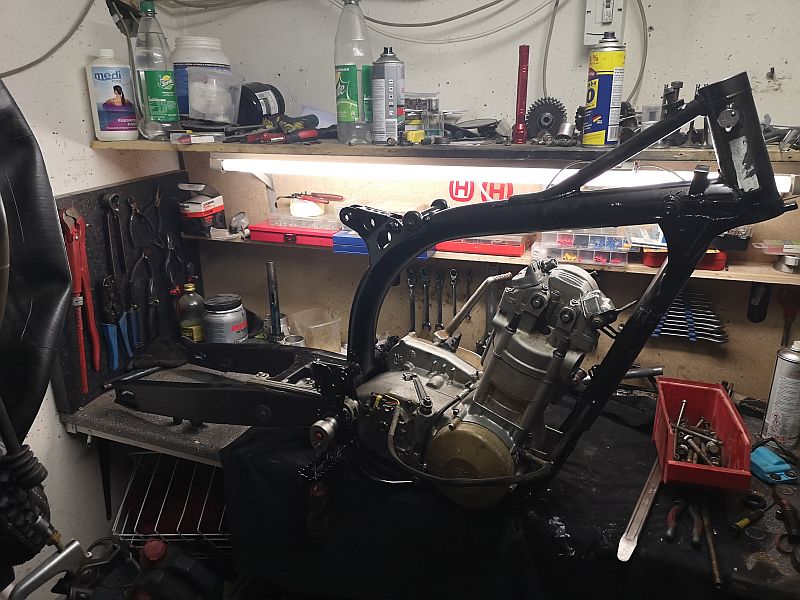

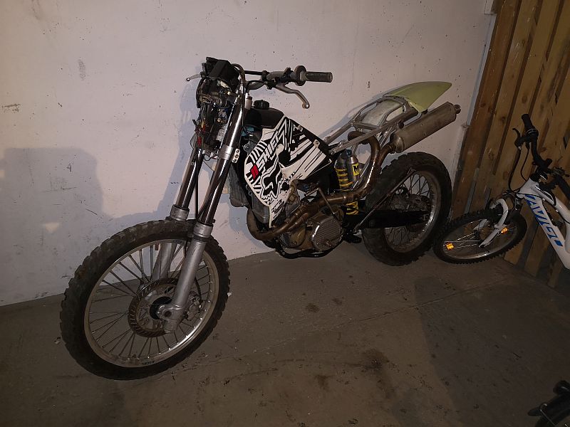

Den Motor in den Rahmen und nun gehts ans zusammenbauen.

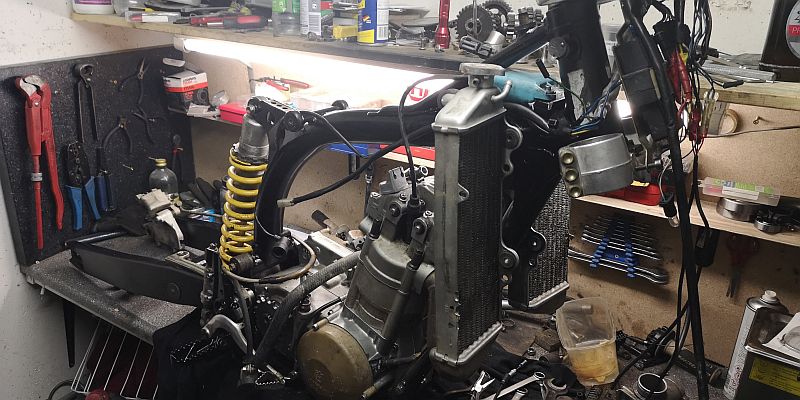

Die Kabel sind am Rahmen und angeschlossen. Gabelbrücke drin.
Die Kühler und Krümmer geheftet.
Komm aber nicht weiter, der Chokehalter ist unbrauchbar. Brauch neu, Bestellung ist raus.
Also kann ich die Gabel in Ruhe fertig machen.
Das Federbein hab ich 1:1 übernommen. Das scheint ok zu sein.

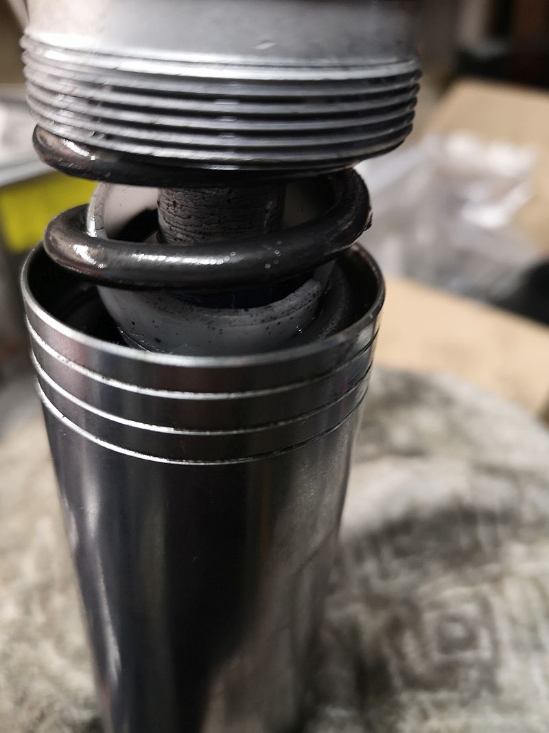

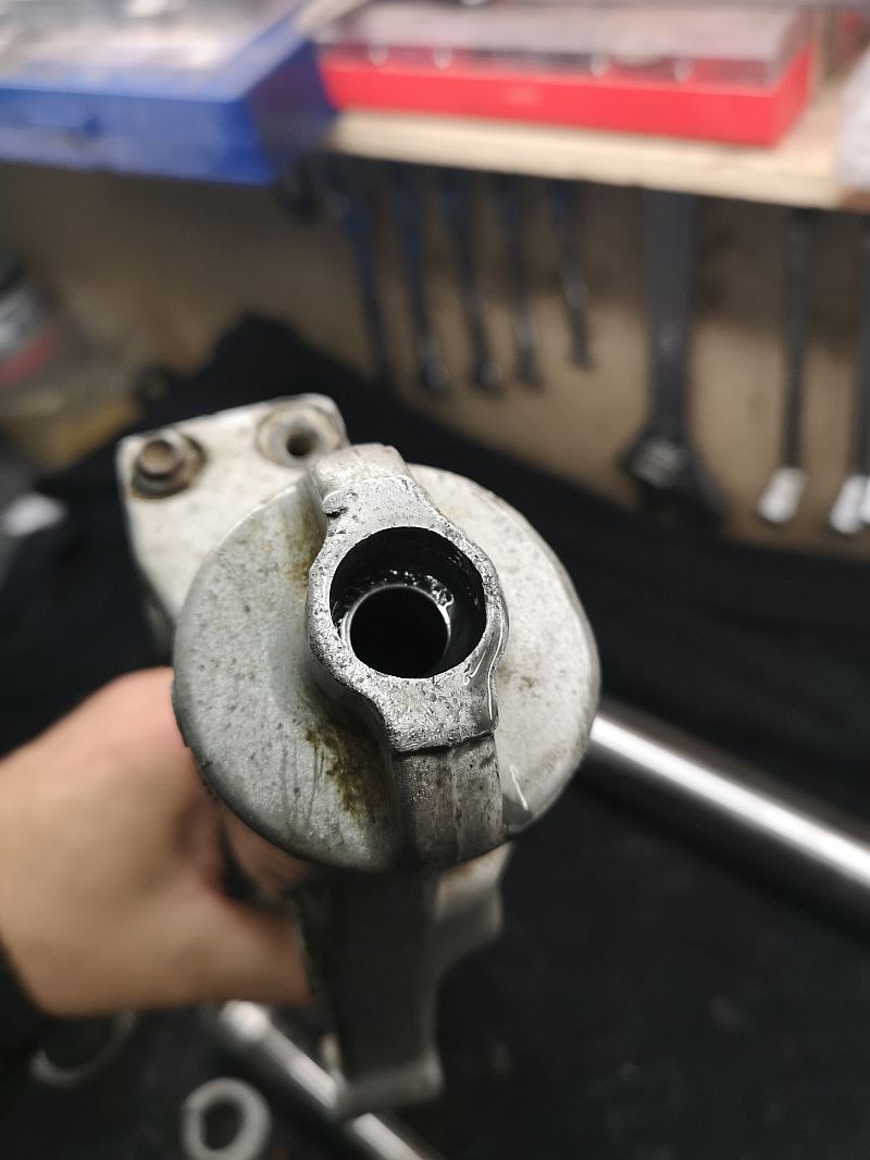

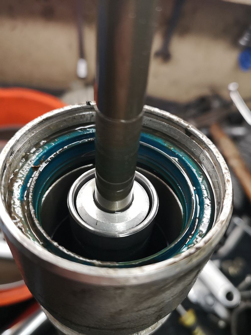

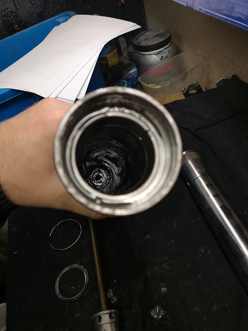

Simmeringe sind heute gekommen.
Und auf die Holme:
War höchste Zeit. Voll der Silbersee im Öl und jede Menge Dreck drin:

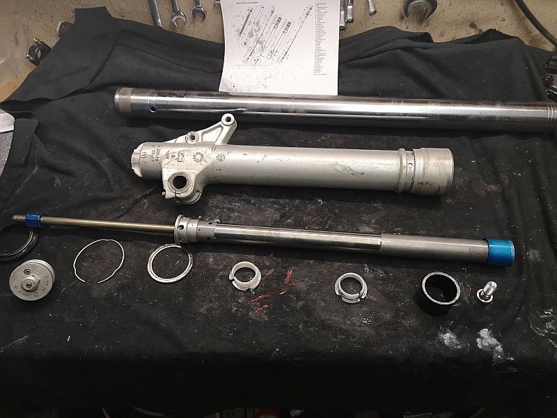

Teilehaufen, zur Sicherheit die Explosionszeichnung dabei:

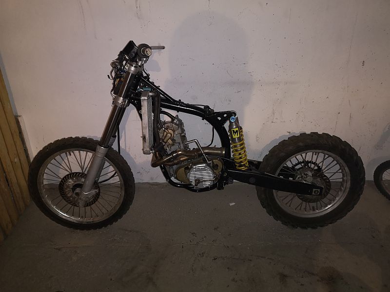

Gabel ist im Moped. Krümmer sind fest. Kühlung ist zusammen und befüllt.
Jetzt muss Öl rein. Dann gucken ob irgendwas leckt. An die Kühler muss ich noch Laschen für die Befestigung der Tankflügel bauen (kleben oder nieten).
Räder sind auch dran.
Bremsbeläge sind gut. Werde aber die Flüssigkeit noch erneuern und entlüften.
Ich überlege wegen der Optik. Das Dekor lassen wie ich sie gekauft habe, oder original Dekor einer 98er auftreiben?
Halteblech fürn Choke liegt bei der Post. Morgen kommt der Gaser rein und alle Züge.

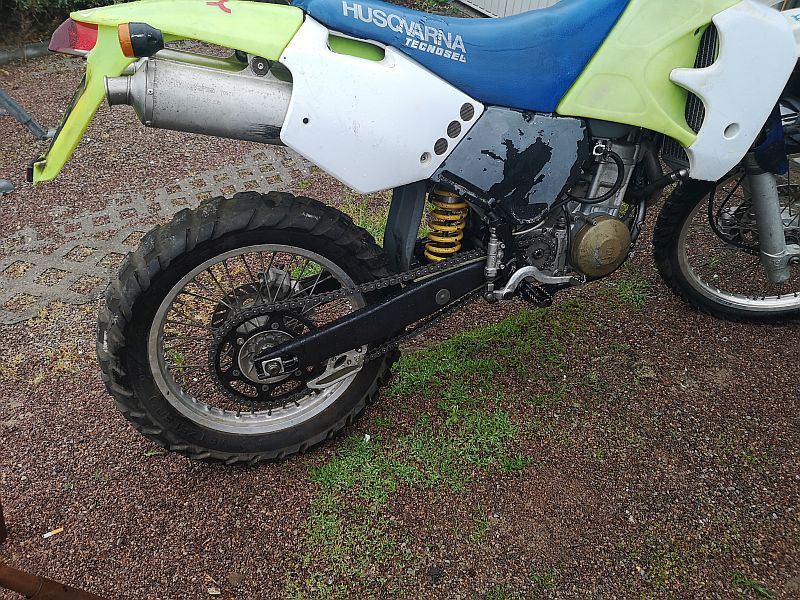

Pünktlich vorm Wochenende den Bock startversuchsfertig gemacht.
Also den Chokehalter von der Post geholt und samt Ansausgstutzen am Kopf montiert.
Gaser zerlegt und die Bedüsung gecheckt.
Alles zusammen.
Leicht undicht oben auf dem Motor. Beim Treten des Kickstarters, damit das Pleuellager schon mal Öl bekommt, hats da oben an den Cu-Ringen für die Öldüse was rausgedrückt. Neue Cu-Ringe und es scheint trocken zu bleiben.
Die Schwinge mit den Kettenspannerschrauben und der Kettenführung ergänzt. Die alte Kette ist fritte. Das Kettenschloss musste ich mit dem Hammer rausdreschen. Da hab ich kein Vertrauen mehr zu.
Das original Heck hab ich gelassen und ein anderes montiert.
Ich überlege ja noch wegen des Dekors. .....

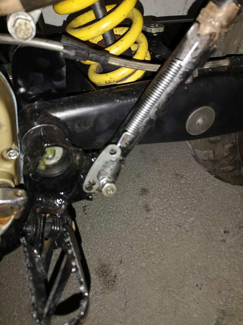

Seitenständer ist dran und funktioniert mit nur einer Feder. Weiß einer ne Bezugsquelle für die beiden Federn der die auch auf Lager hat?
Warten auf Go:

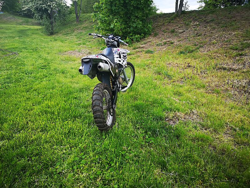

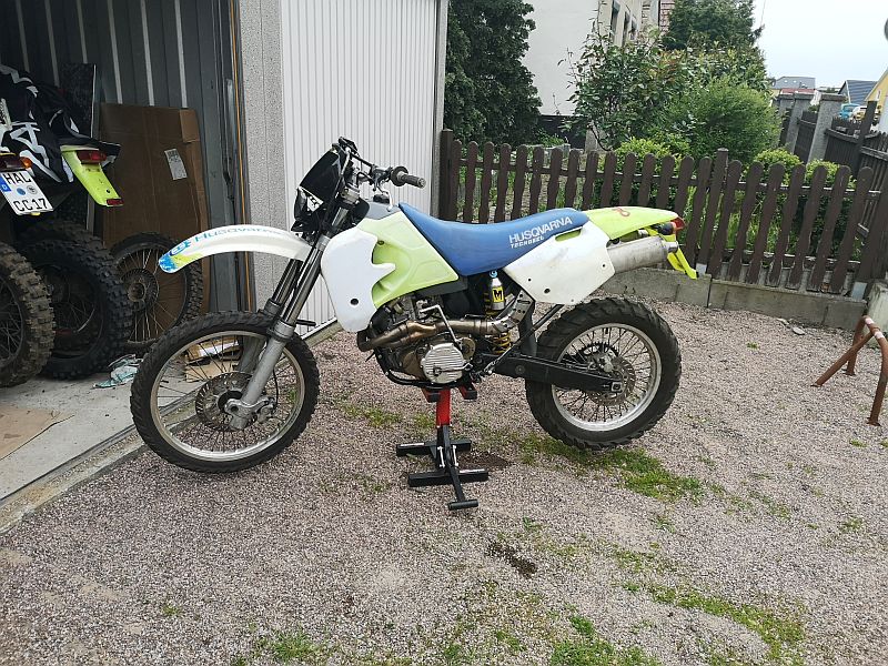

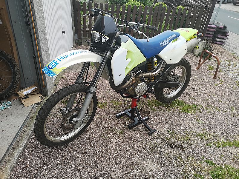

Das moped heute aus dem Keller auf die Straße gewuchtet.
Mit dem Vergaser der zum moped dazu war und auch lief.
Jedoch war das Mädchen nicht zum Starten zu überreden. Erst Bremsenreiniger im Ansaugtrakt ließ sie mal kurz schnurren.
Also den Gaser vom doc Hasenbein rein. Hat er mir verkauft mit der Versicherung das der es tut.
Zwei Tritte.....
Hat der Hase Wort gehalten :Top:
Jetzt plastics montieren und Elektrik fertig machen.

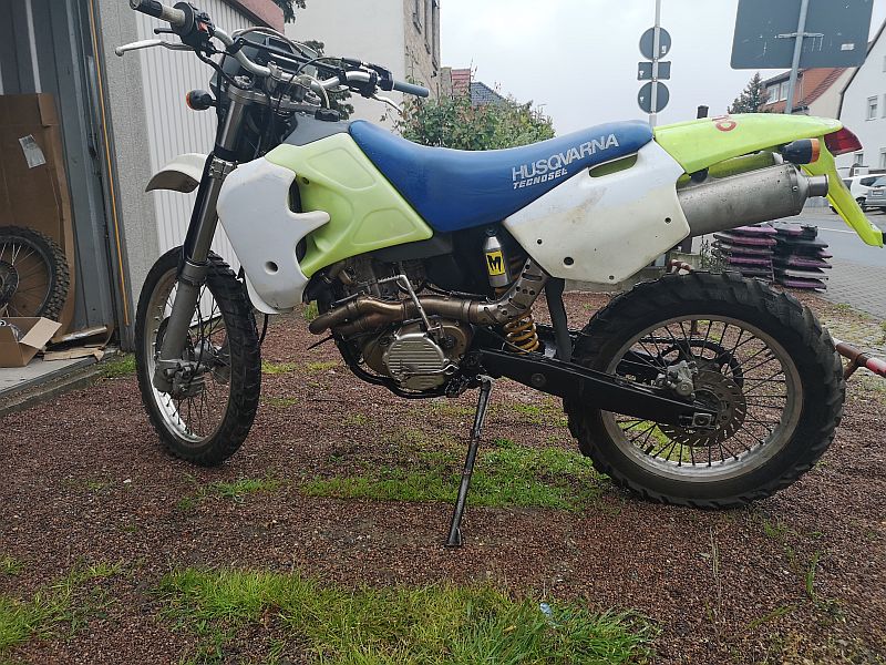

Beitrag von Schmalzi »
Der Gaser fliegt erst mal ins Ulterschallbad.
Heute noch mal kurz gestartet. Zwei Tritte und gut :Top:
Paar Kleinigkeiten (Kette, Hupe, Kettenschutz, Elektrik, Gaze vorm Lufi, diverse Schrauben festziehen) sind noch zu erledigen.

Ich will die fahren sehen!

Was sind das für Reifen?

Dual-Sport hat geschrieben:Was sind das für Reifen?
Metzeler Karoo 3

Ok, danke.
Sehen komisch aus, durch die schrägen Einschnitte in der Mitte.

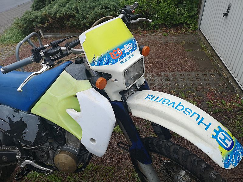

Ich werd mit dem Dekor irgendwie nicht so recht warm. Meine Frau findet es klasse. Mal sehen.
Hab jetzt einen Satz vorbereitet. Grün mit weiß, steh ich drauf, obwohls nicht zum Baujahr passt.

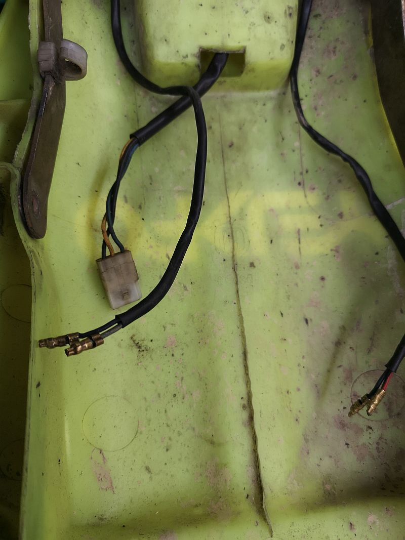

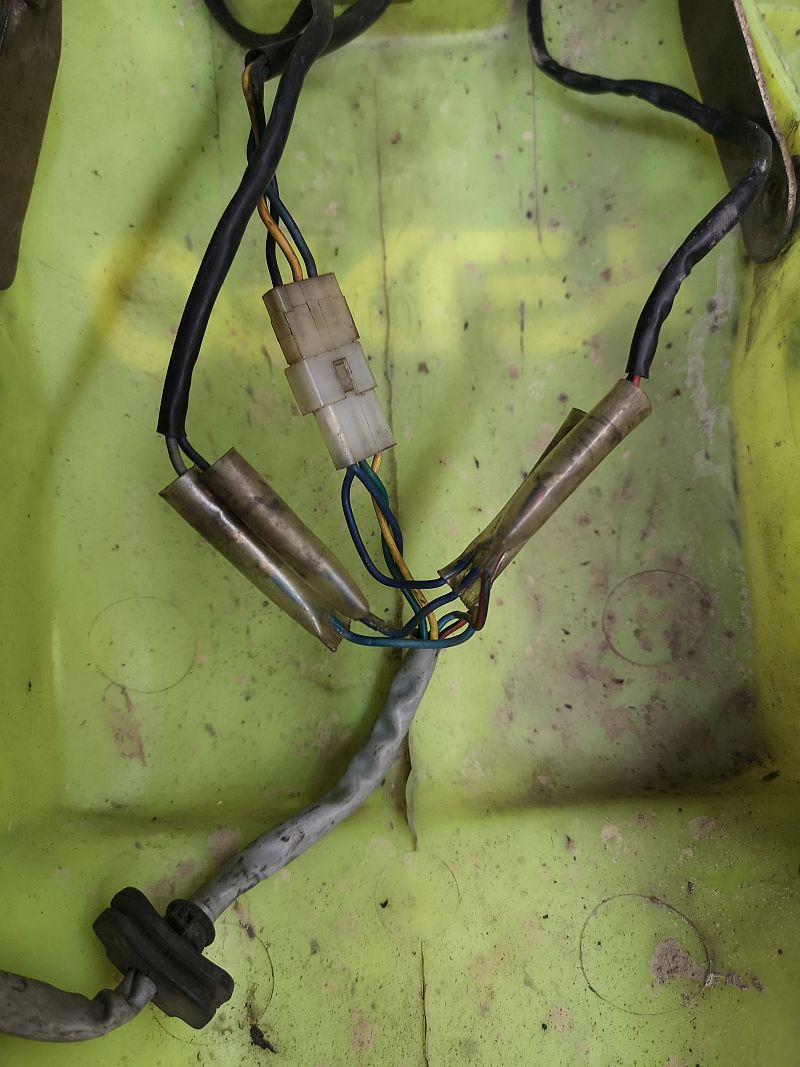

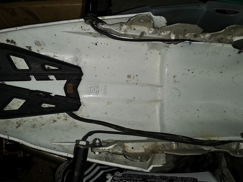

Das Heckteil verkabelt.

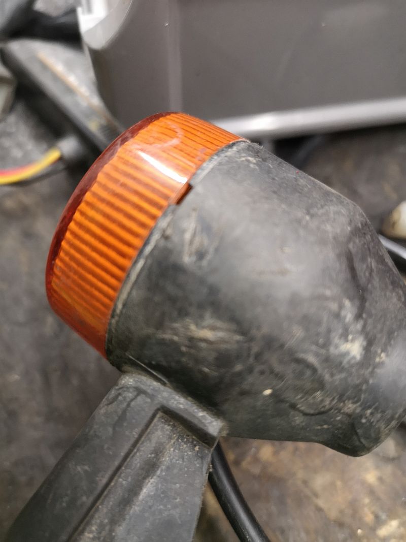

Die Blinker haben einen Wasserablauf unten. Wenn man das beachtet, dann passen auch die Kabelfarben sofort.
Dunkelblau Masse, blau mit L wie links, rot mit R wie rechts ;-)

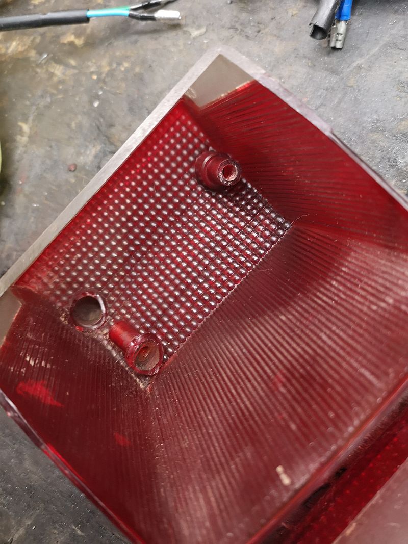

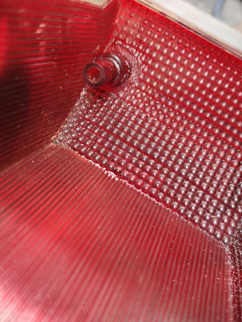

Das Streuglas ist kaputt an der Schraubenhalterung. Geklebt mit der Schweißnaht aus der Flasche und gut.

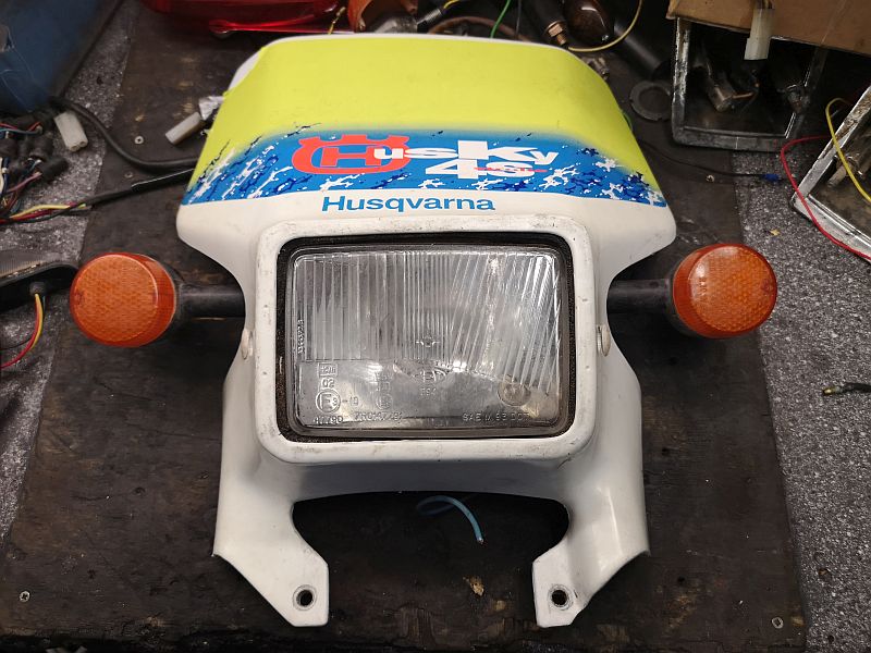

Das hier ist der Satz den ich montieren werde:
Die Lampenmaske muss warten, hab keine originalen Blinker mehr. Die Nachbaublinker sind anders und rumschnibbeln an der Maske möchte ich nicht.
Also was besorgen....

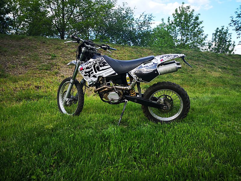

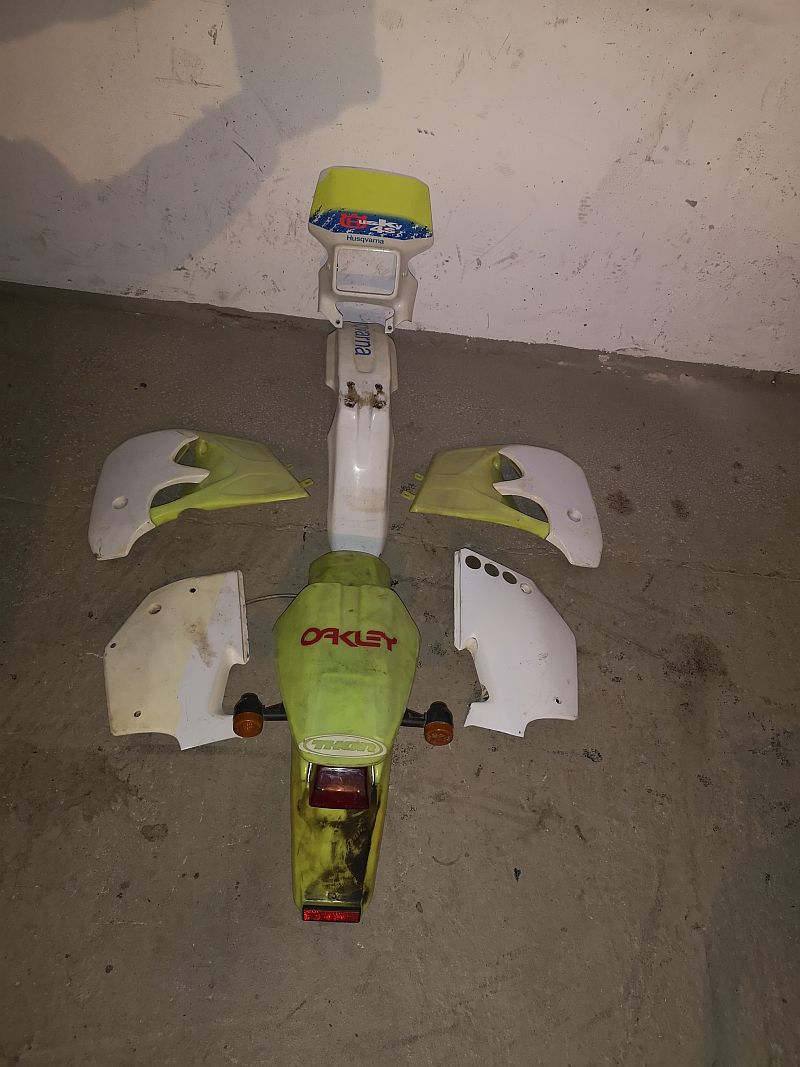

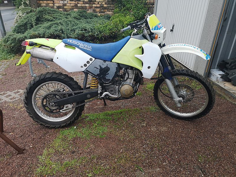

Heute den Plastiksatz mal getauscht.
So gefällt mir das schon besser:

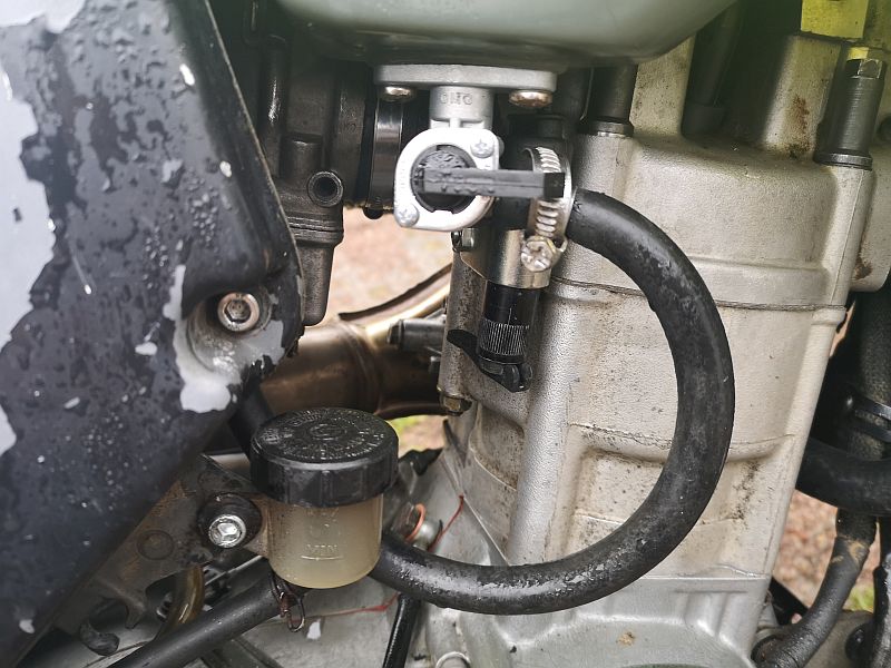

Den Tank hab ich gewechselt. Die Benzinhähne waren links/rechts getauscht. Der Kicker kam an den Hahn und drohte diesen zu zerdrücken.
Jetzt ist Reserve wieder links und rechts ein neuer Acerbis Hahn. Die beiden Schläuche werden unter dem Tank mit einem y-Stück verbunden.
Die schwarze Lichtmaske wird noch gegen die alte getauscht.
Hab passende Blinker in funktionierend dann doch noch gefunden.
Morgen kommt die Kette. Die Elektrik mach ich dann auch gleich fertig.
Fehlt nur noch ne Hupe, Kettenschutz und Ständerdedern.

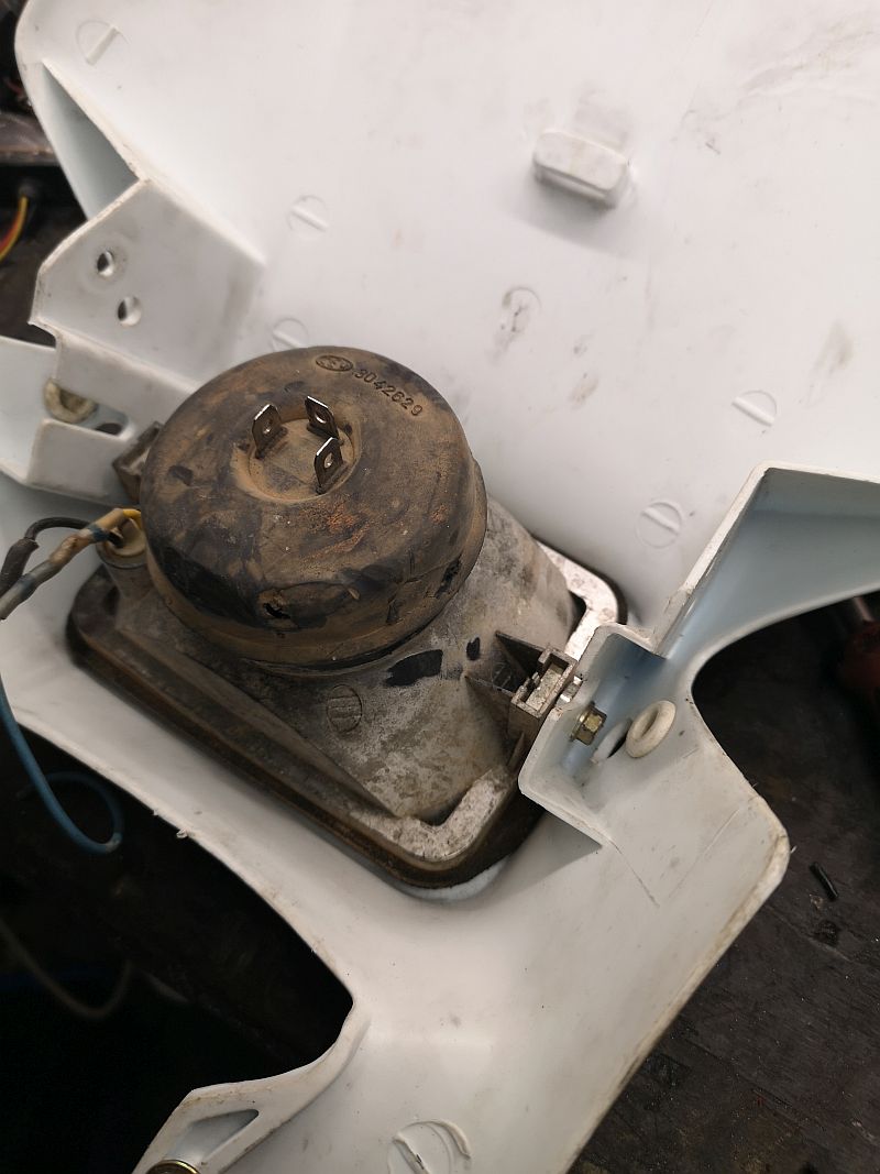

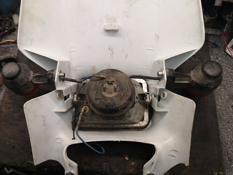

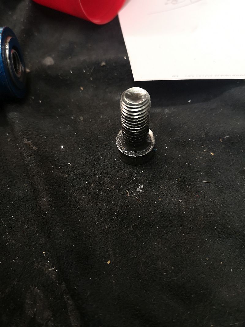

Elektrik ist dann mal nicht fertig.
Der einzige Sockel für die Lampe ist zerbrochen, war schon spröde. Mist.
Und eine Hupe hab ich auch noch gefunden. Geht natürlich nicht. Mist.
Aber der Rest der Elektrik funktioniert auf Anhieb. Blinker, Rück- und Bremslich ok. Immerhin.
Die Lampenmaske und paar Gabelschoner und einen Lufi Deckel mit Gittern und ohne extra Löcher montiert, auch wenn die irgendwer mal schwarz matt übergejaucht hat. Kette ist auch drin. Sieht aus wie ein Moped :hva:
Der Acerbis Benzinhahn. Schön leichtgängig und vor allem dicht. Mit Reservefunktion. Den Reservehahn links leg ich tot.
