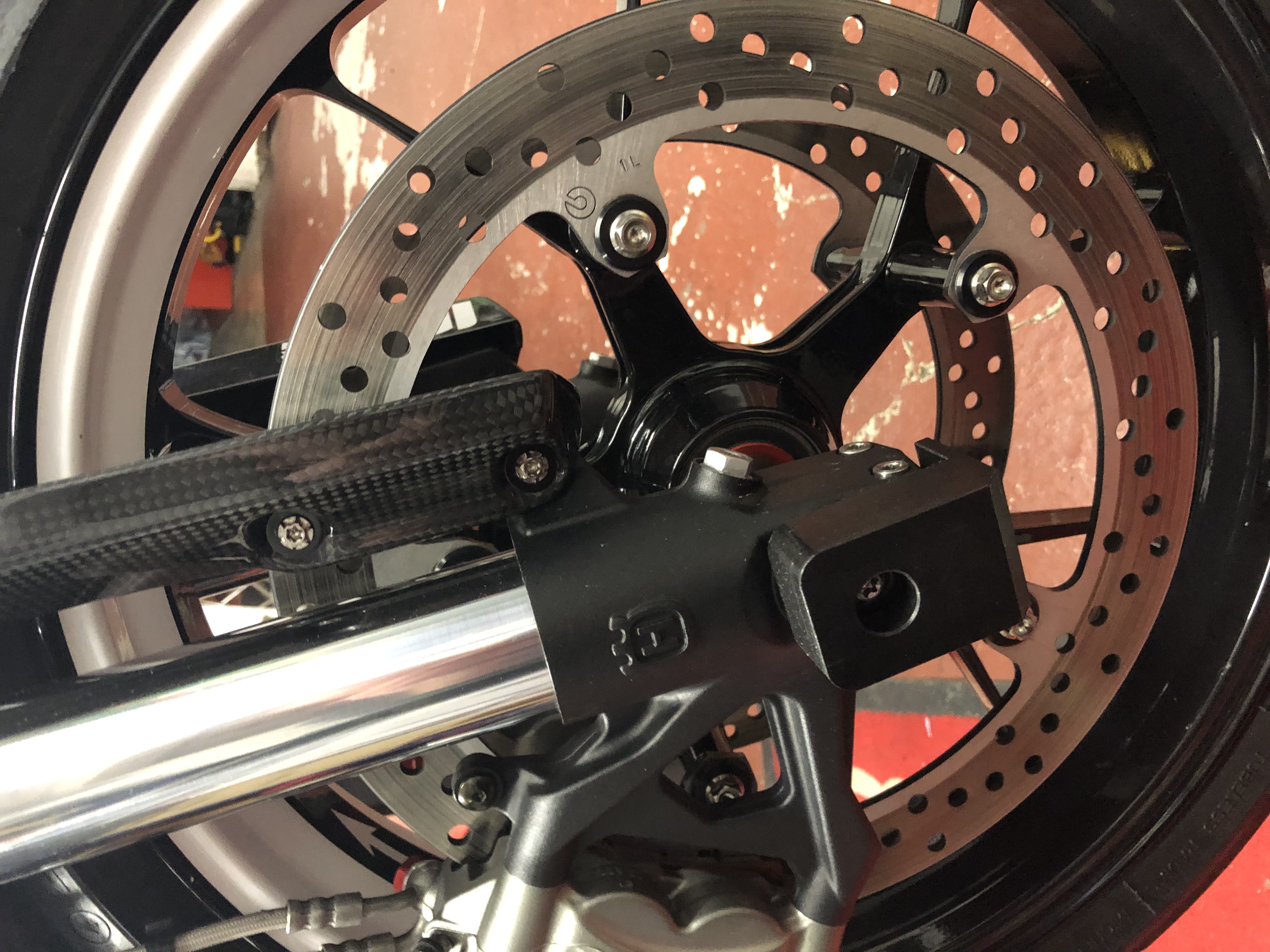

…und das Projekt Bremszylinder hinten ist auch auf der Zielgeraden:
Verfasst: 04.02.23 - 12:26
von Dominex
Fertig! Hab dann doch noch kleine Hürden, aber jetzt ist es fertig und funktioniert perfekt.

8-) wie immer tolle Ausführung :massa: :massa: :massa: - bei einer ABS dürfte sowas aber schwierig werden, da die Leitungen nicht so einfach getauscht werden können :ka:
Verfasst: 04.02.23 - 21:44
von Dominex
Toschi hat geschrieben: ↑04.02.23 - 21:28 8-) wie immer tolle Ausführung :massa: :massa: :massa: - bei einer ABS dürfte sowas aber schwierig werden, da die Leitungen nicht so einfach getauscht werden können :ka:
Die Pumpe ist identisch, geht genauso :gigs:
Verfasst: 06.02.23 - 20:06
von Firebeast
Toll gemacht! :heba:
Aber nicht vergessen, den Bremszylinder noch festzuschrauben!!! :cool2:
Verfasst: 07.02.23 - 13:31
von H a X e R
Sehr sehr schick. Der cleane look ist genau mein Ding. :fil:

Ja, so ganz zufrieden bin ich mit dieser Lösung auch nicht. War jetzt mit diesem Adapter die einfachste Lösung (Adapter wurde noch etwas erleichtert und schwarz verzinkt).
Hab leider erst zum Schluss gecheckt, dass die neue Pumpe nicht mit der gebördelten Serienleitung kompatibel ist.
Irgendwann werden die Bremsleitungen mal gegen schwarze mit Alufittingen getauscht und dann wird sie auch direkt angeflanscht, versprochen.
