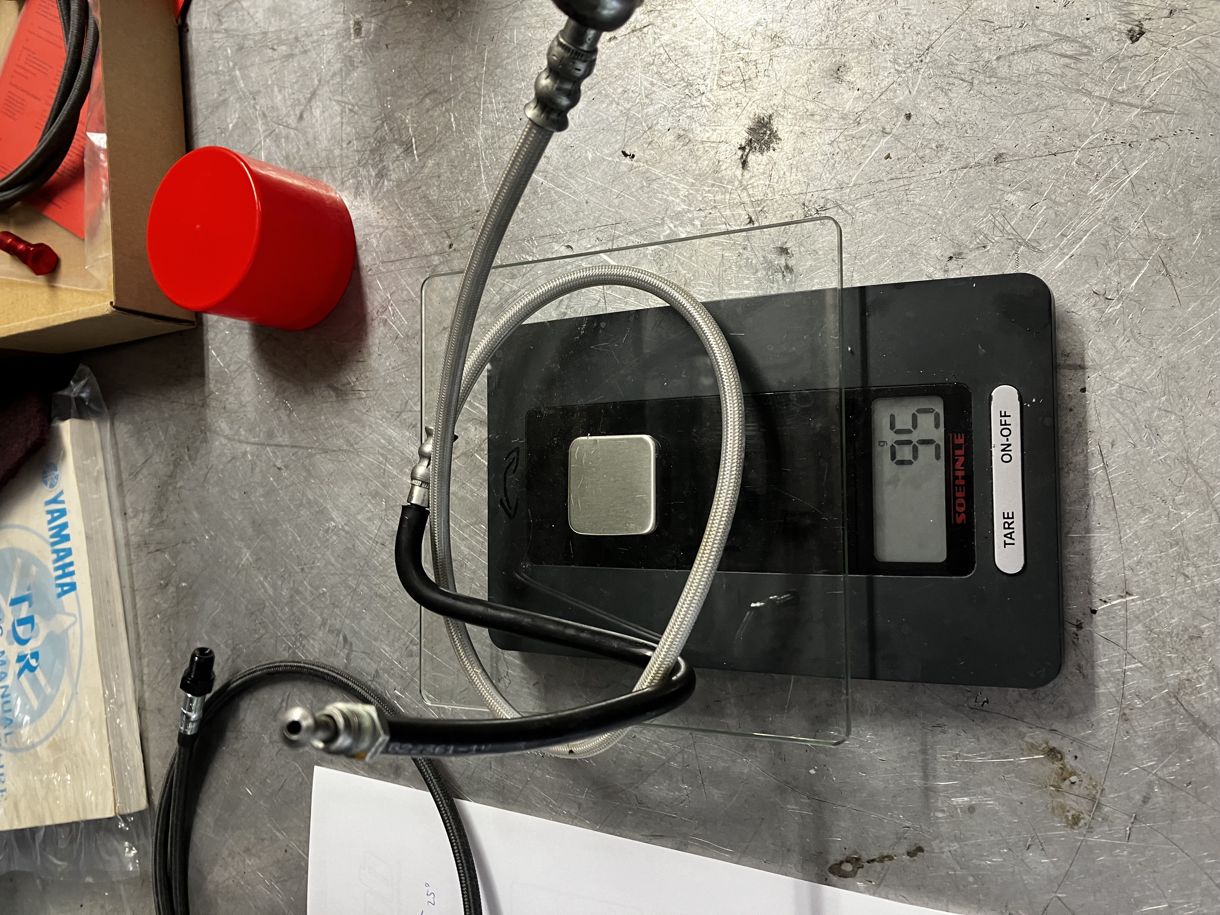

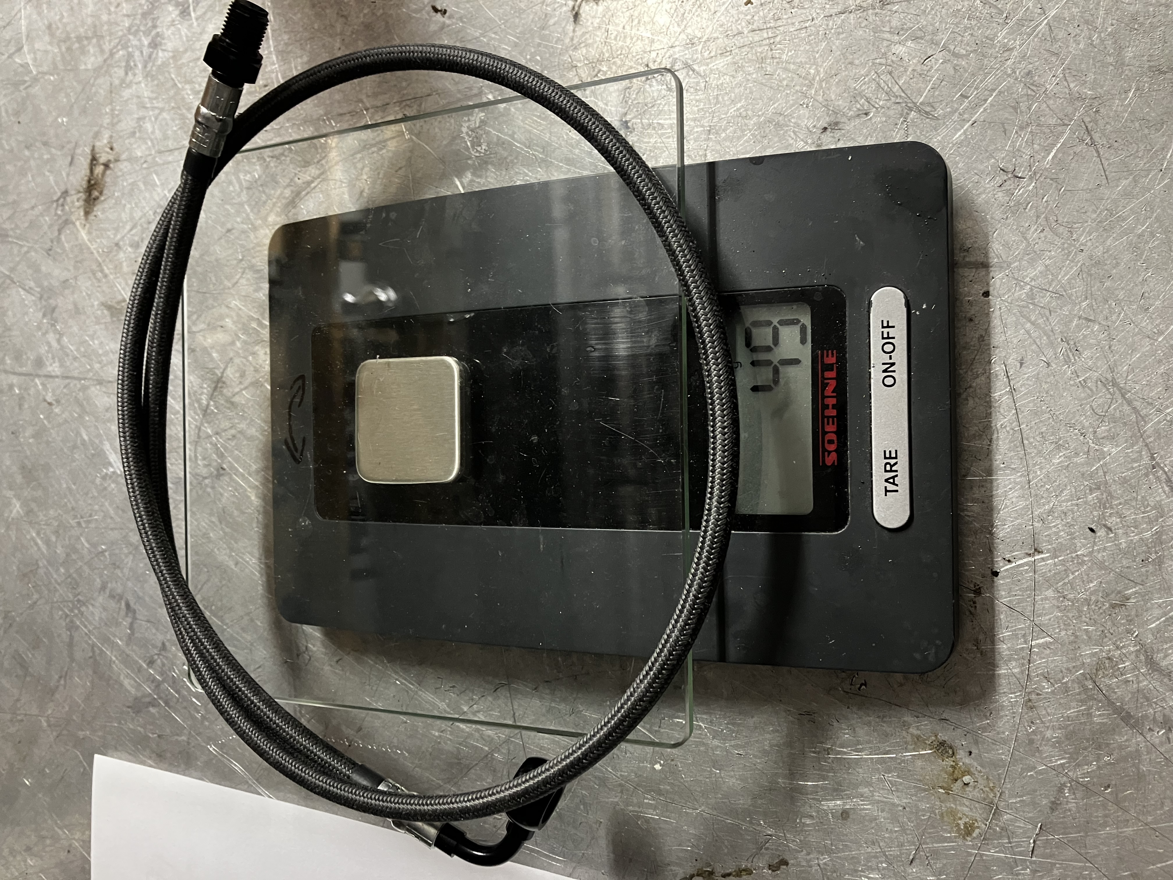

Zufrieden?
Einmal alle Leitungen in Carbon. Sieht cool aus, passt perfekt und ist Sau leicht

Überhaupt absolute Spitze, wie Du immer wieder neue Dinge findest, die leichter als die orig.

Ja. So habe ich das von dir erwartet. RespektDominex hat geschrieben: ↑13.10.23 - 15:48Zufrieden?
Einmal alle Leitungen in Carbon. Sieht cool aus, passt perfekt und ist Sau leicht![]()

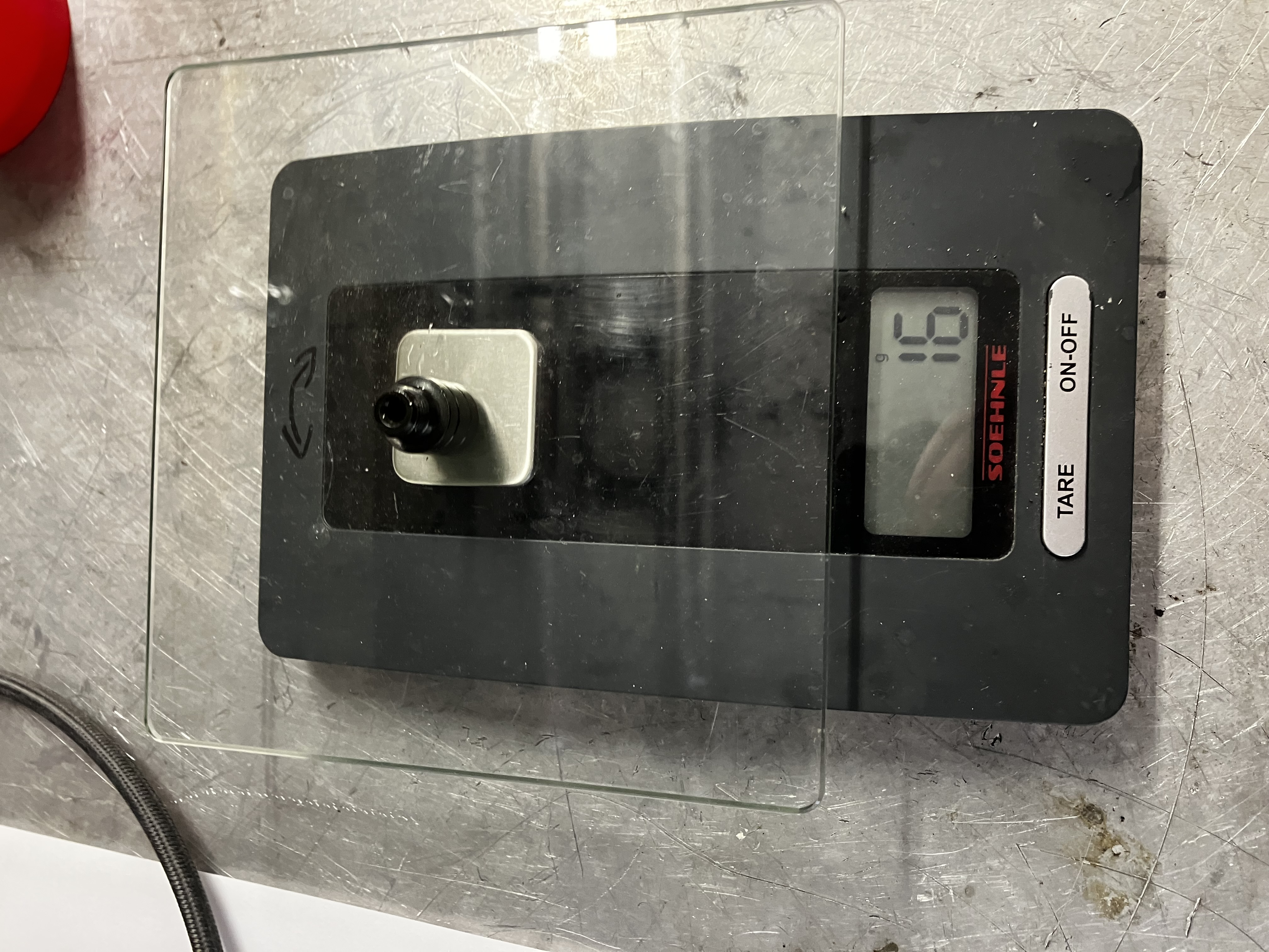

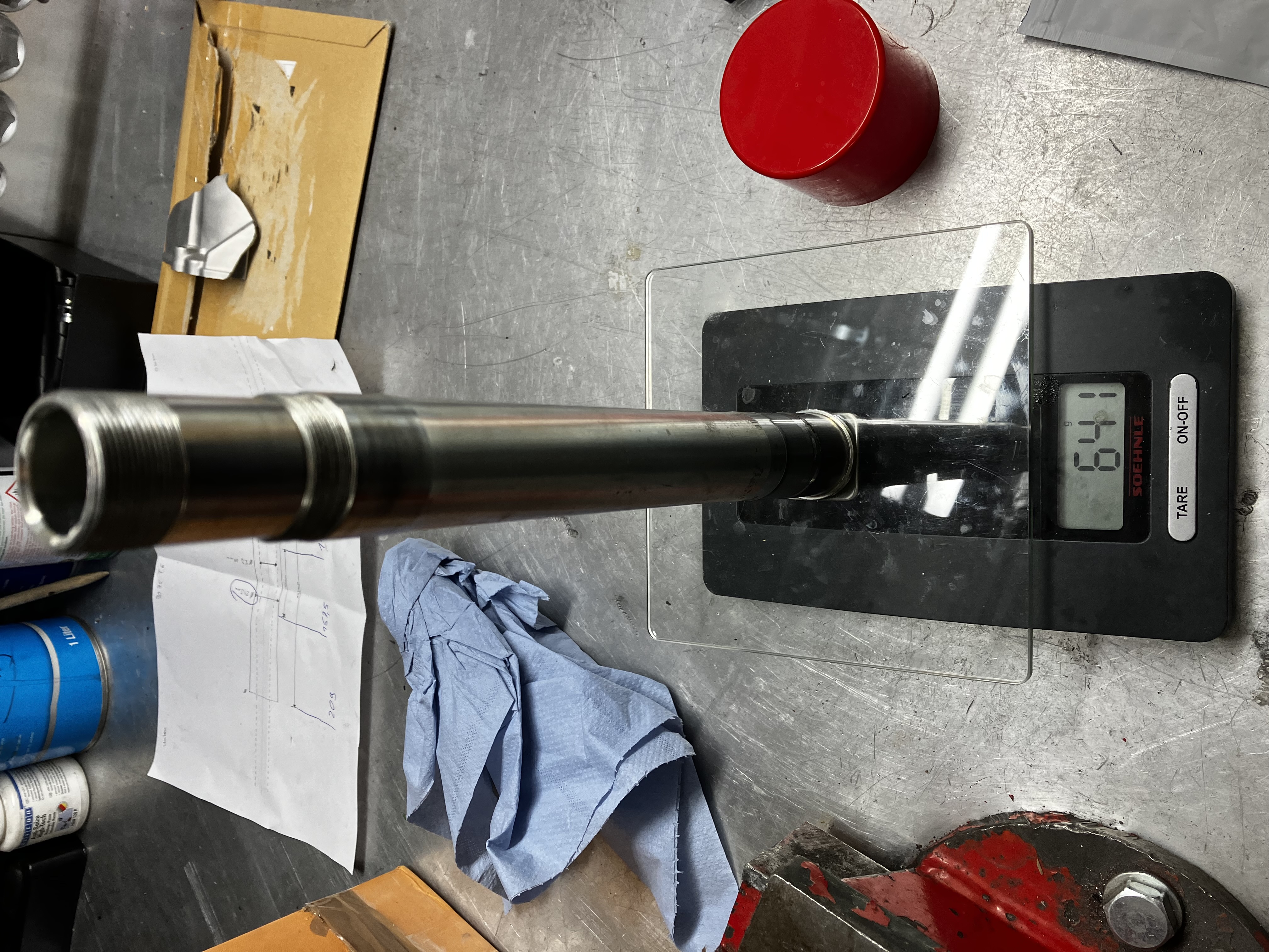

Leider auch bei mir. Aktuell steht der 2 Takter sowie die Sumo auf der Agenda.

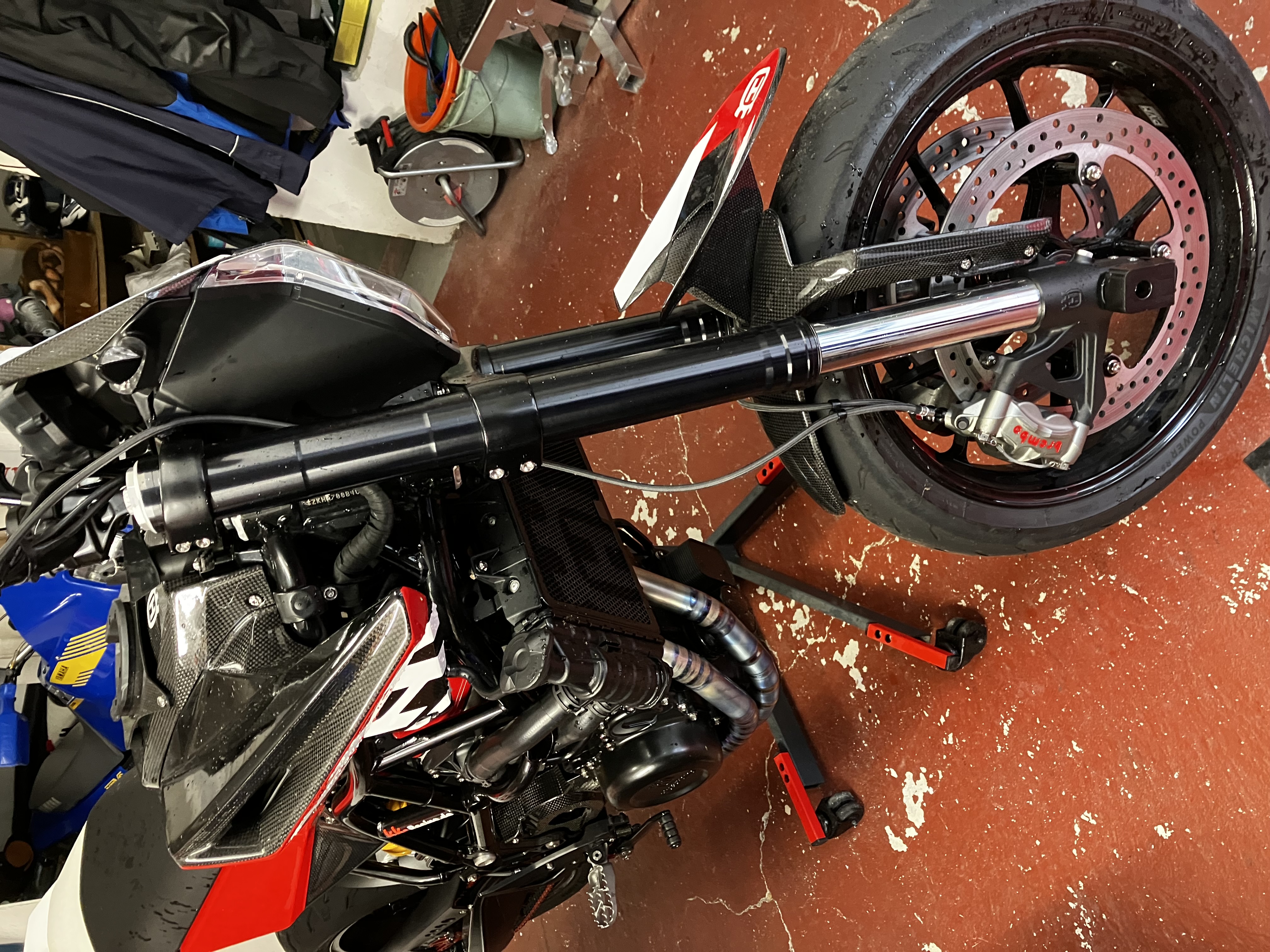

Ganz ruhig blieb es aber trotzdem nicht. Irgendwann in 23 kam mal die Idee das Joch zu erleichtern. Da ich aber kein Ingenieur bin und auch nicht lebensmüde, habe ich lange über die Dimensionen des Jochs gegrübelt. Keiner wird da ja eine Formel rauslassen und sich quasi selbst in den Knast begeben. Mein Kumpel hatte sowas aber bereits an seiner ZX7R umgesetzt und sicherte mir Unterstützung zu.
Glücklicherweise hatte dann der liebe Stefan noch eine HTM Gabelbrücke bestellt, die bereits mit einem entsprechend leichten Joch gefertigt ist.
Die Zahlen wurden übereinander gelegt, auf das originale Joch umgemünzt und aus feinstem 7075 t6 gedreht.
Das reine Ergebnis im Zahlen ist schon beeindruckend.
Es wird nun noch eloxiert und dann ist es bereit zum Einsatz.
Irgendwie verdammt ruhig diesen Winter

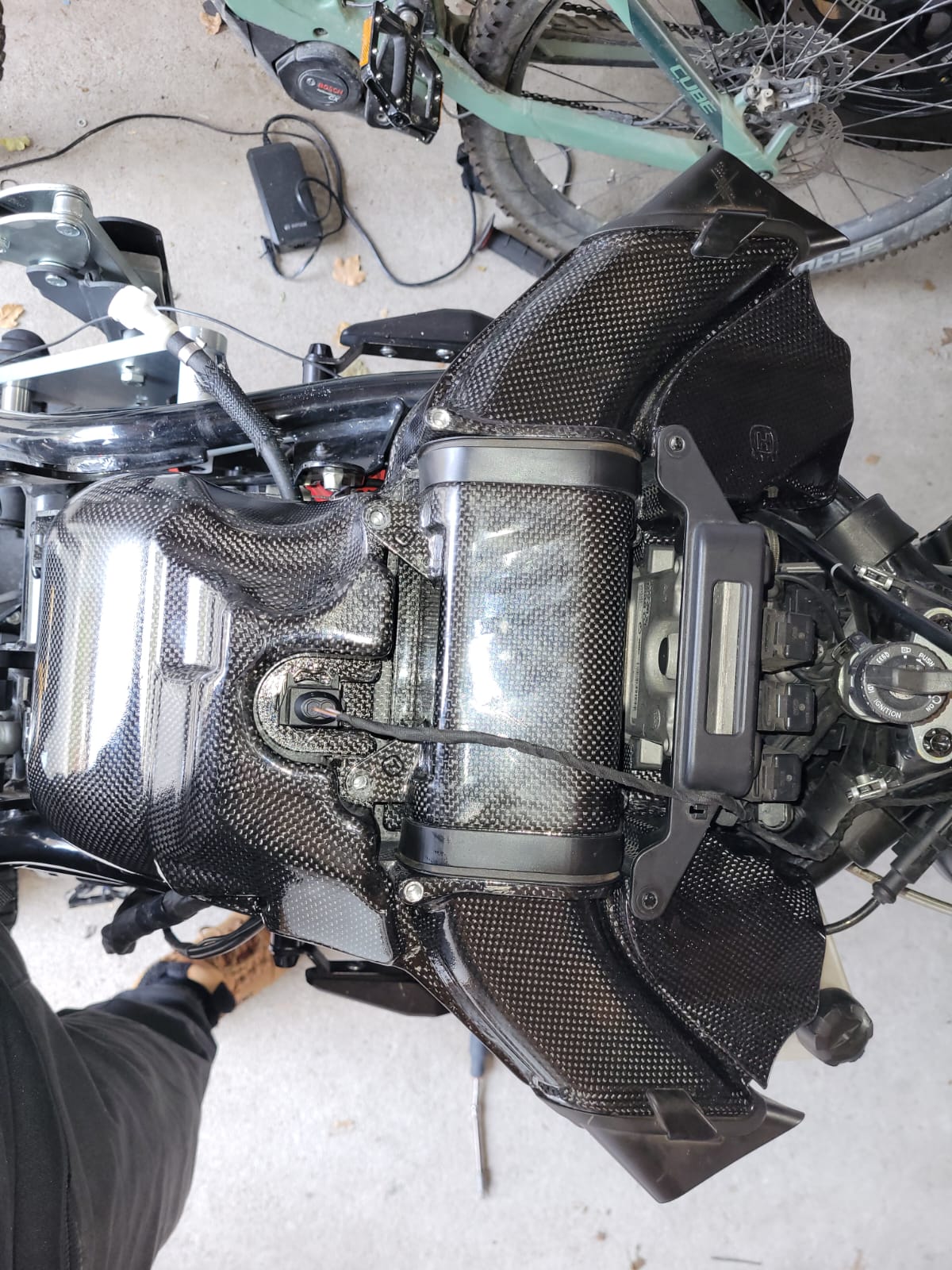

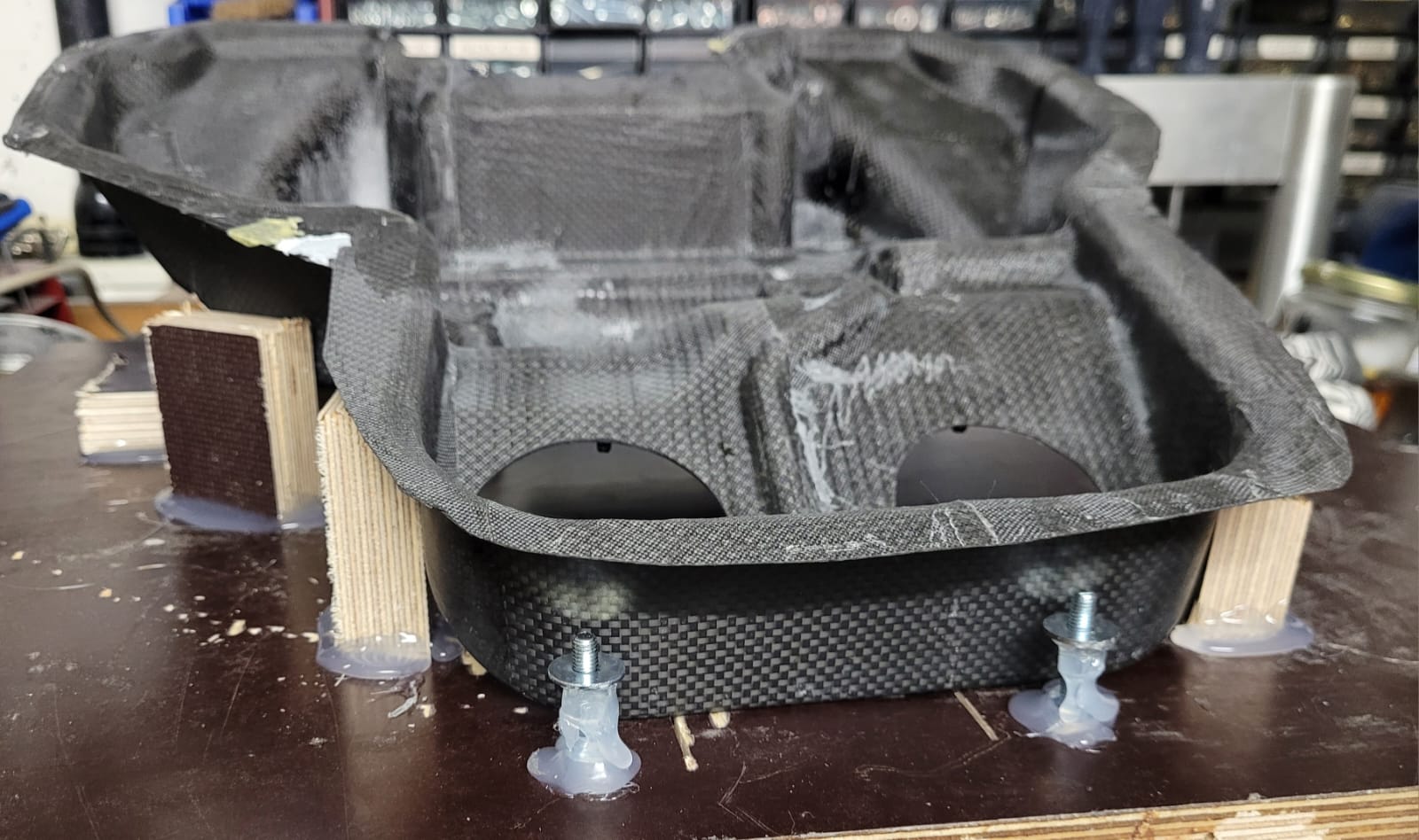

So, da es ja wie Dominex beschrieb hier sehr ruhig war diesen Winter kommt jetzt auch noch was von mir nach.
Ich hab dann auch mal, nach wieder einaml
gut 1,5Jahre
ein weites unnötiges, Großprojekt zu Ende gebracht. Zumindest für mich Großprojekt.
Da ich bereits im letzten Winter zur Resteverwertung unnötige Verkleidungsteile sowie Airboxteile in Carbon gebaut hab, dachte ich mir die fühlen sich bestimmt nicht sonderlich wohl in Kunststoff verbaut zu sein. Also hab ich mal "kurzerhand" die Airbox auch in Carbon nachgebaut und 753g eingespart.
Hier noch ein Dank an die Spender zum Abformen und vermessen je einer Airbox, Dominex und Toschi
Somit konnte ich mir das zerlegen meiner Nuda ersparen.
Aber hier die Bilder.
ah und nein ich hab aktuell nicht vor noch welche zu bauen oder diese hier zu verkaufen, bevor ich mich hier wieder rechtfertigen muss

...was für ein Kunstwerk
Hochachtung vor Deiner Handwerkskunst und der nötigen Geduld
Du muss jetzt unbedingt transluzente Verkleidungen fahren (gab es mal an einer F650 und bei Buell), damit man die auch sieht
Freue mich schon, das Ergebnis live in Natur zu begutachten - CU at Maierhof

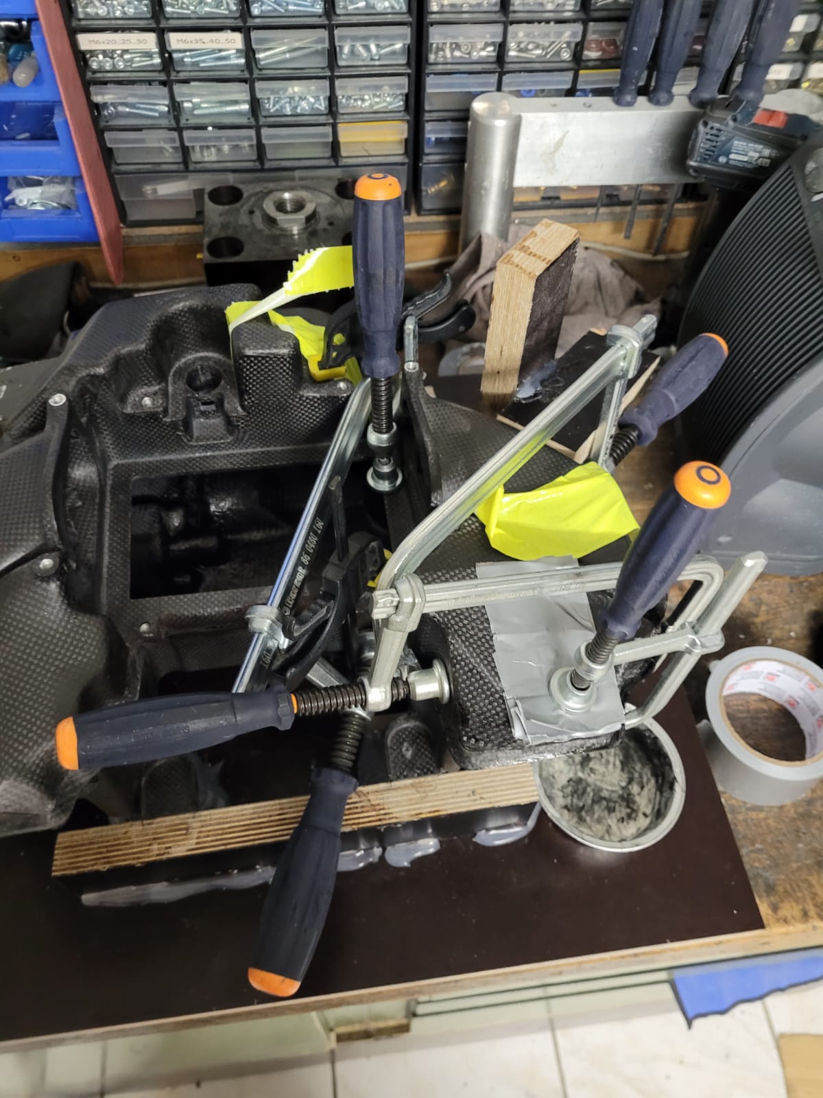

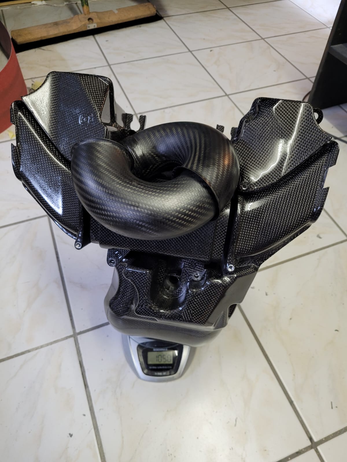

Endlich ist meine Airbox fertig

Könnt ihr eigentlich mal Einblick geben, wie ihr das macht. Die Airbox sieht bspw. extrem komplex aus. Wieviele Einzelteile sind das, wie formt ihr das ab, wie laminiert ihr das zusammen? Das sieht ja auch noch leider geil aus und nicht wahllos aneinander geklatscht.
- RNuda
- Beiträge: 29
- Registriert: 07.05.18 - 16:56
- Motorrad: Nuda 900R; SMR 511
- Wohnort: Lenningen

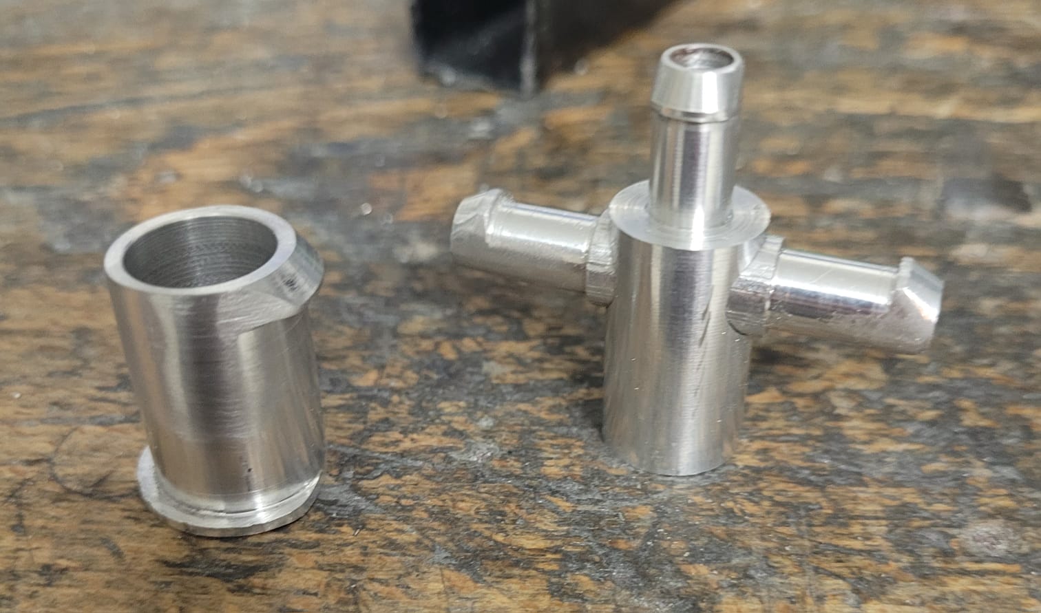

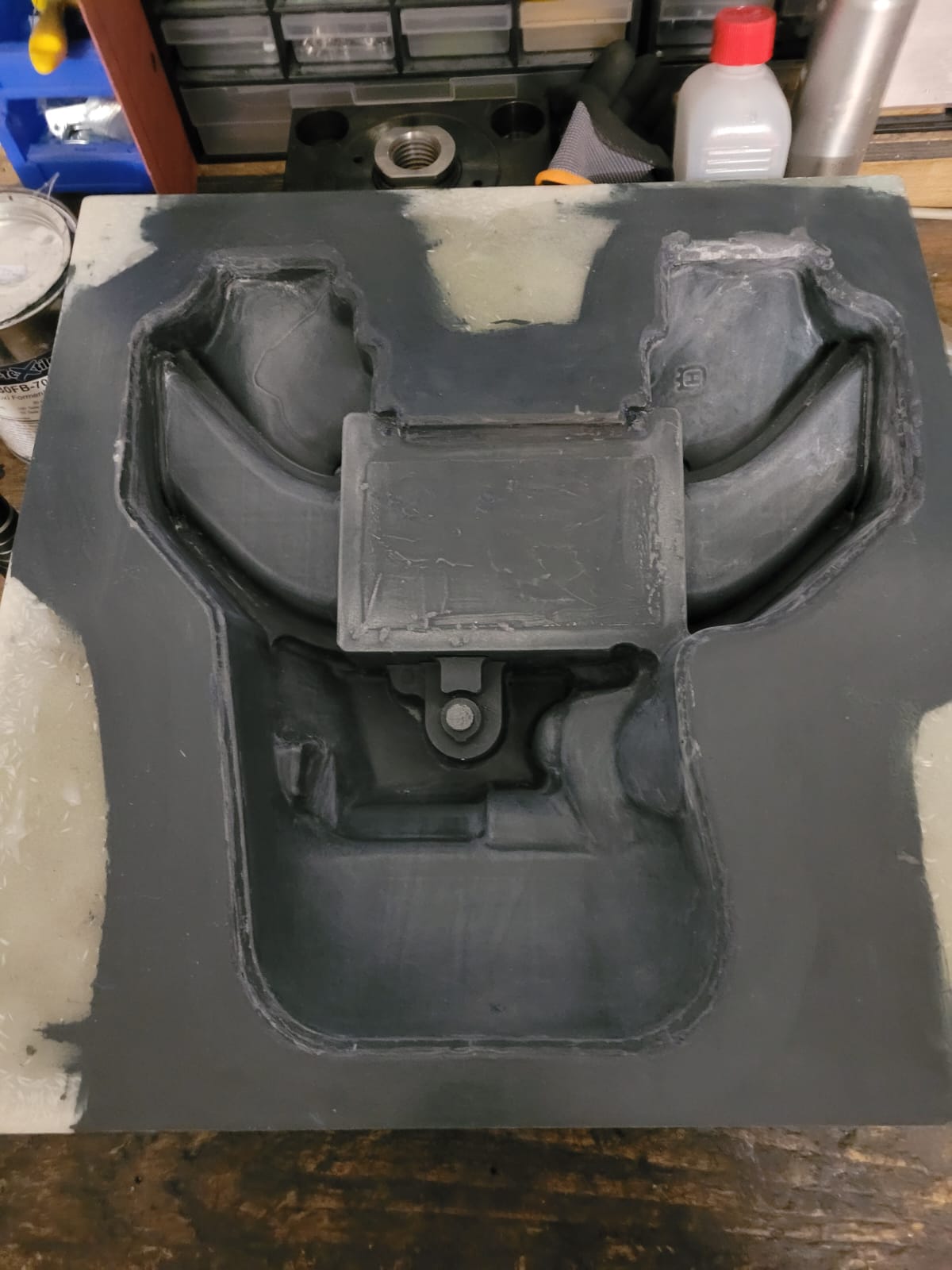

Schritt 1: Dominex eine kaputte Airbox abschwatzenKönnt ihr eigentlich mal Einblick geben, wie ihr das macht. Die Airbox sieht bspw. extrem komplex aus. Wie viele Einzelteile sind das, wie formt ihr das ab, wie laminiert ihr das zusammen? Das sieht ja auch noch leider geil aus und nicht wahllos aneinander geklatscht.
Schritt 2: Dies in ihre Einzelteile zerlegen, dabei feststellen wie viel Arbeit das eigentlich sein wird und direkt mal die Lust verlieren
Schritt 3: Wochen später die Lust wieder finden alles schleifen und spachteln. Die Lust wieder verlieren/finden, dies dann über Wochen bis es kein Spaß mehr macht.
Schritt 4: Irgendwann die lust daran wieder Finden. Anschließend endlich mal Formen bauen. Hier dann die ersten Erfolge feiern
Schritt 5: Die Oberseite der Airbox abformen, das bis dato größte Teil was ich gemacht habe. Hierbei dann leider feststellen, dass es sich nicht mehr entformen lässt und das Kunststoffteil zerstört werden muss, um die Negativform zu retten. Die Lust für mehrere Monate verlieren.
Schritt 6: Nach dem Nudatreffen die Lust wieder finden und die Form mit Carbon auslegen, unter Vakuum setzten und Harz reinziehen. Sich dabei auch mal Gedanken machen, wie das denn jetzt herausgehen soll, ohne was kaputtzumachen.
Schritt 7: Erfolgreich Entformen ohne „viel“ Nacharbeit und Schritt 4 und 5 mit der Unterseite der Airbox wiederholen.
Schritt 8: Toschi auch eine Airbox abschwatzen, damit man seine eigene Nuda nicht zerlegen muss. Diese dann als Muster verwenden, um eine Lehre zu bauen. So billig wies geht, aus Holz und viel Heißkleber
Schritt 9: Zwischendurch mal die ganzen Kleinteile wie Halter und Schlauchtüllen fertigen und sonntagabends im Keller schwarz eloxieren.
Schritt 10: Alles verschleifen, viel fluchen und alles auf Maß bringen.
Schritt 11: Anschließend die Teile „gut passend“ verkleben. Zum Glück gibts ja Schraubzwingen
Schritt 12: Zwischendurch immer wieder klarstellen, dass man nur „eine“ baut. Auch wenn keiner Fragt
Schritt 13: Dann nach gut 1,5 Jahren fertig werden. Ergebnis hier Präsentieren.
Kürzer und genauer bekomme ich es auf die schnelle nicht erklärt. Kann nur noch mit 179 Bilder, die beim Bau entstanden, sind weiterhelfen

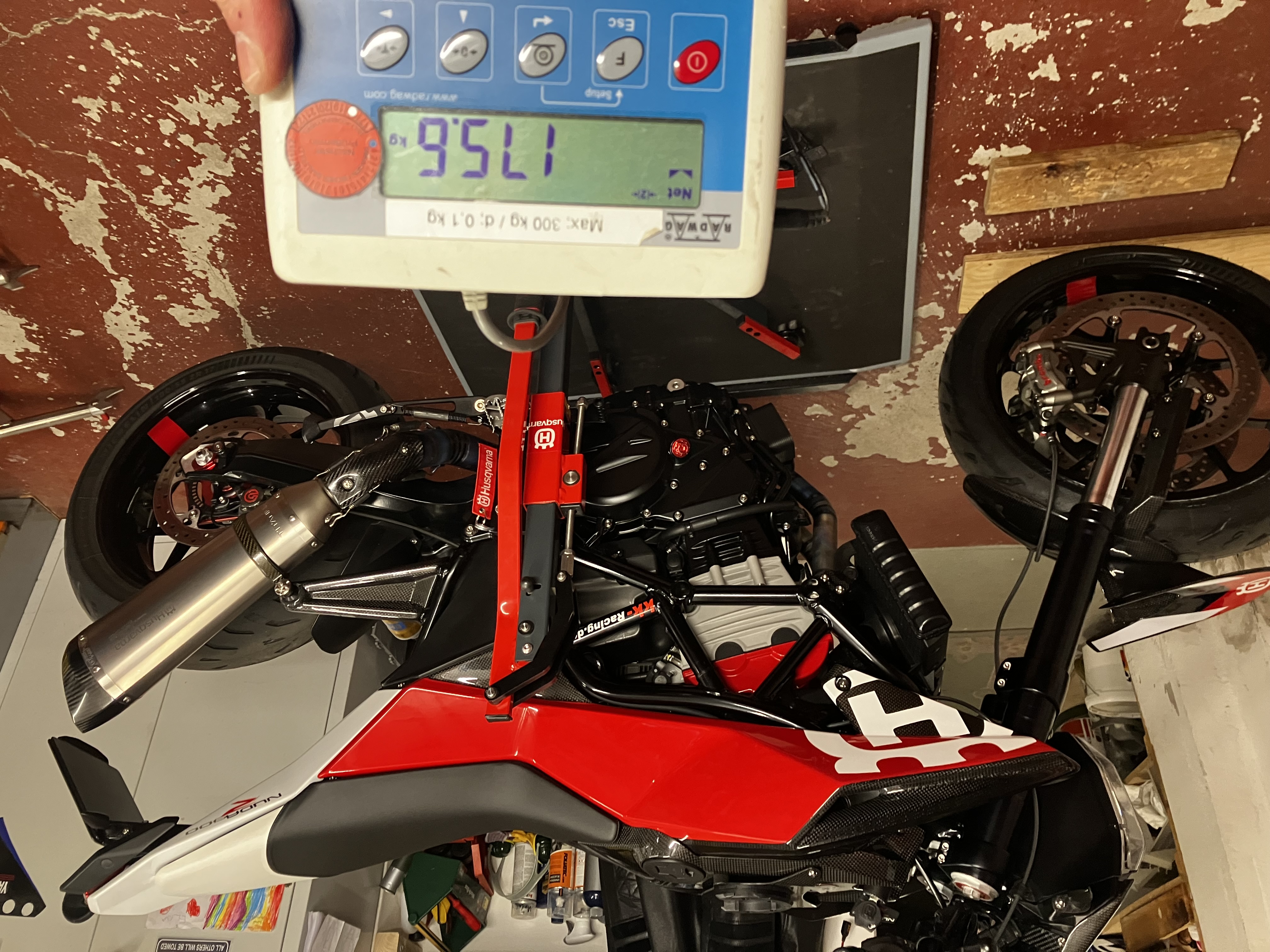

Butter bei die Fische!
Aktueller Stand der Dinge mit sämtlichen Flüssigkeiten und randvollem Tank.
Bin ganz zufrieden.
Bin ganz zufrieden.

Werksangabe fast erreicht!!!! :)
Nee, ohne Scheiß, du musst doch da mindestes 15, wenn nicht 20kg weggeschraubt und laminiert haben.

Heute wurde hinten eine Titanfeder eingebaut. Ich hoffe die 175 kg werden noch unterschritten
- IMG_8872.jpeg (2.45 MiB) 31819 mal betrachtet
- IMG_8871.jpeg (2.57 MiB) 31819 mal betrachtet
