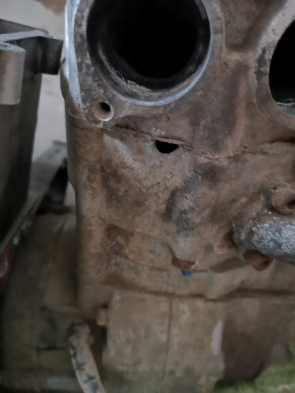

Zwischen Hausbau, Gartengestaltung und Brennholzbeschaffung auch mal Zeit fürs Moped gefunden und einen seit ner geraumen Zeit bei mir liegenden Motor bearbeitet.
Den hab ich vor geraumer Zeit ergattert. Fest und ein Loch im Zylinder:
Hab den Treibsatz zerlegt. Ordentlich Emulsion abgelassen. Alle Schrauben hab ich ohne ausbohren rausbekommen. Schon mal nett.
Der Kopf ging nicht auf Anhieb runter, vorn rechts war alles festgegammelt. Ordentlich Rostlöser, WD40 und penetrantes rütteln führten zum Erfolg.
Top End runter.

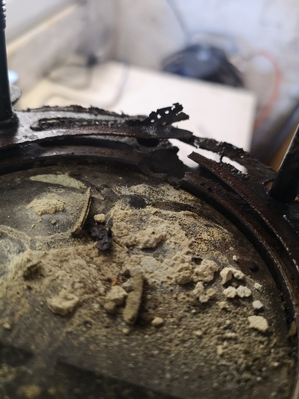

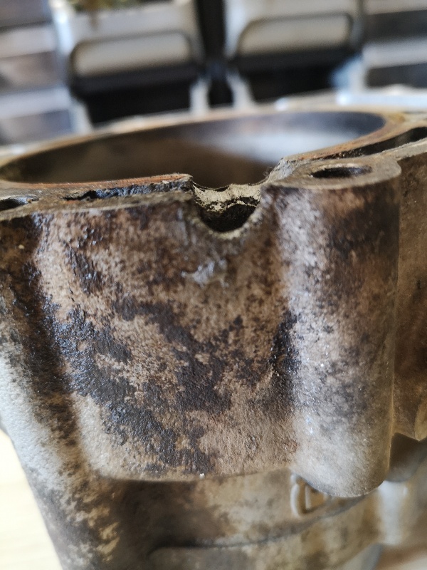

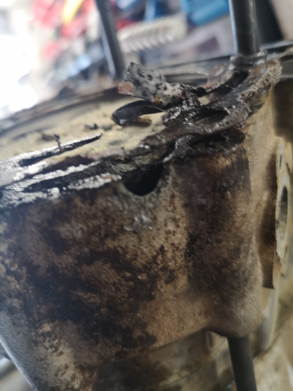

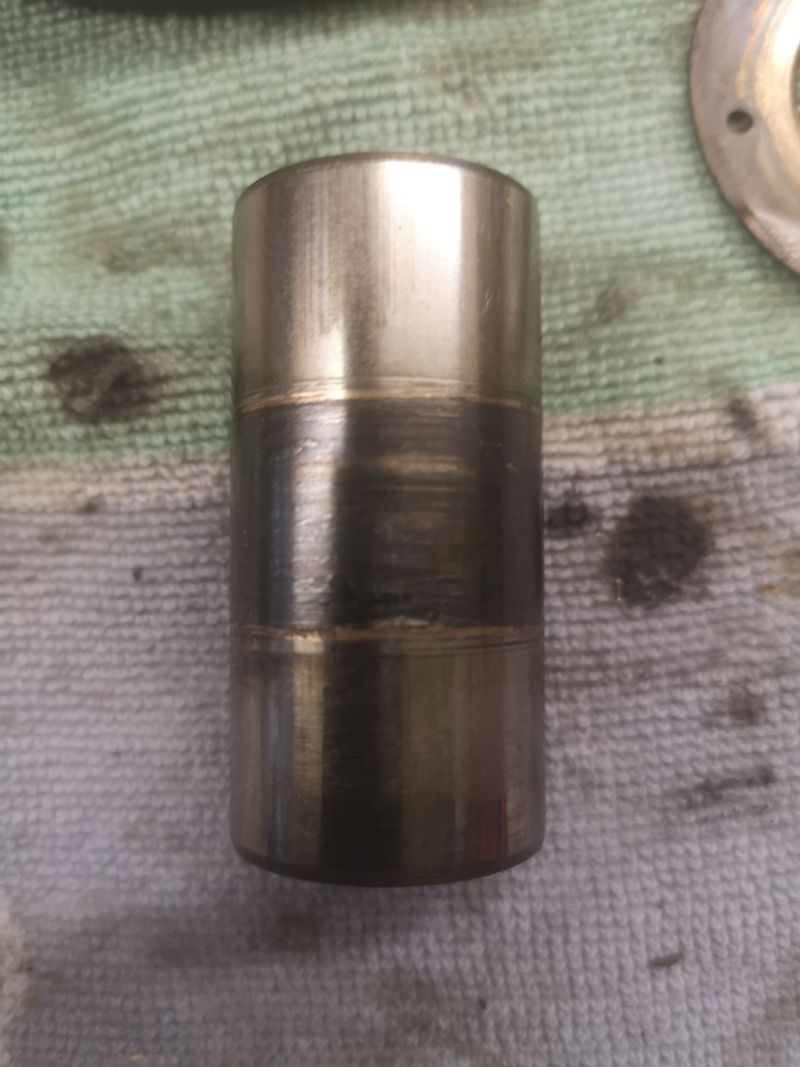

Ordentlich Brösel auf dem Kolben. Das Loch war auch innen, da hat sich ordentlich was durchgebrannt. Der Zylinder ist jedenfalls Asche. Kolben natürlich auch.
Erste Probe am Pleuellager, das fühlt sich gut an. Ergebnisse mit der Messur stehen noch aus.

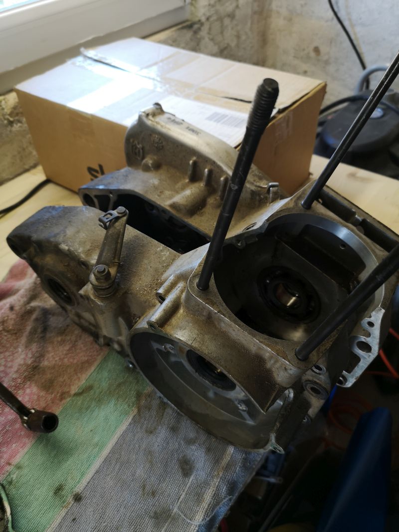

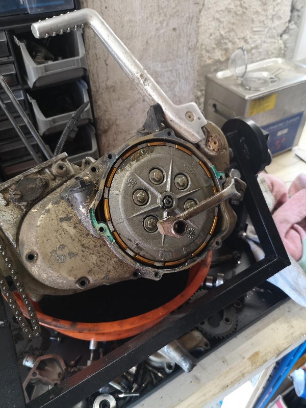

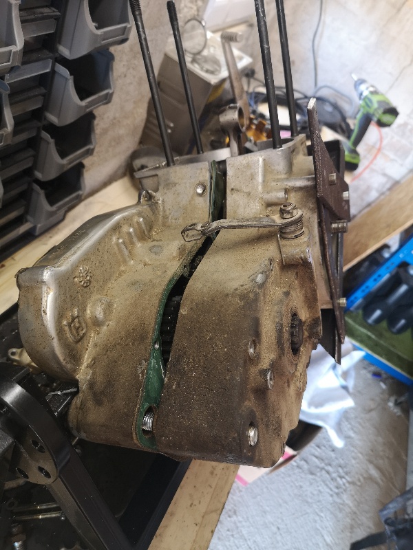

Dann den Motor gespalten. Mit meinem "Spazialwerkzeug" ;-)
Ruck Zuck ist das Ding offen:

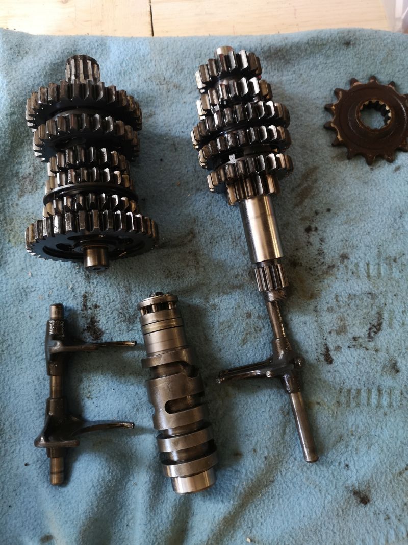

Getriebe usw unauffällig. Lager drehen nach Säuberung geräuscharm.
Den Kopf grob gereinigt. An der Stelle ist was zu sehen. Planheit wird geprüft und dann weiter bearbeitet.
Neu bau ich den Motor nicht auf. Wird alles so wieder, nachdem alles gesäubert, Gewinde nachgeschnitten usw wurde, wieder zusammen gebaut.
Hat wer nen guten Zylinder samt Kolben über ?
Hab bei der Teilesuche nen Zylinder gefunden der an genau derselben Stelle denselben Schaden hat. Also Durchbrand vorn rechts.
Da kam es mir wieder in den Sinn, dass beim Dino gerne mal vorn rechts die Auslassventile abreißen...... scheint da thermisch besonders belastet zu sein.

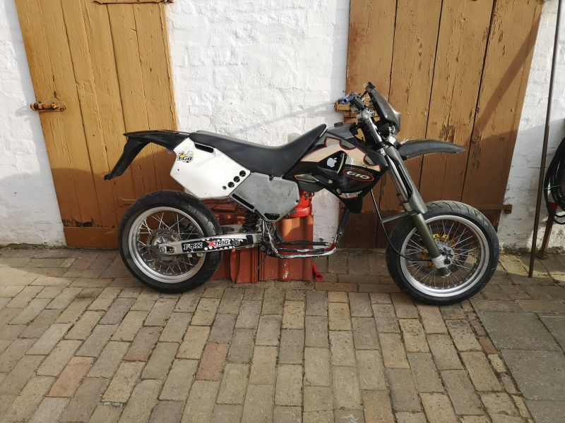

Und zu guter letzt Foto meiner Dame bei einer Zwangspause. Wer findet den Fehler ? ;-)
Dual-Sport
Beiträge: 3306
Registriert: 20.07.02 - 20:41
Motorrad: TE610E 2001
Wohnort: Dortmund
Beitrag von Dual-Sport »
Gewichtseinsparung durch Fahren ohne Kette!
Etze
Beiträge: 737
Registriert: 19.12.06 - 22:07
Motorrad: TC 38, Ex SM610 '06
Wohnort: Nordhessen
Beitrag von Etze »
Laufrad für Erwachsene :-P

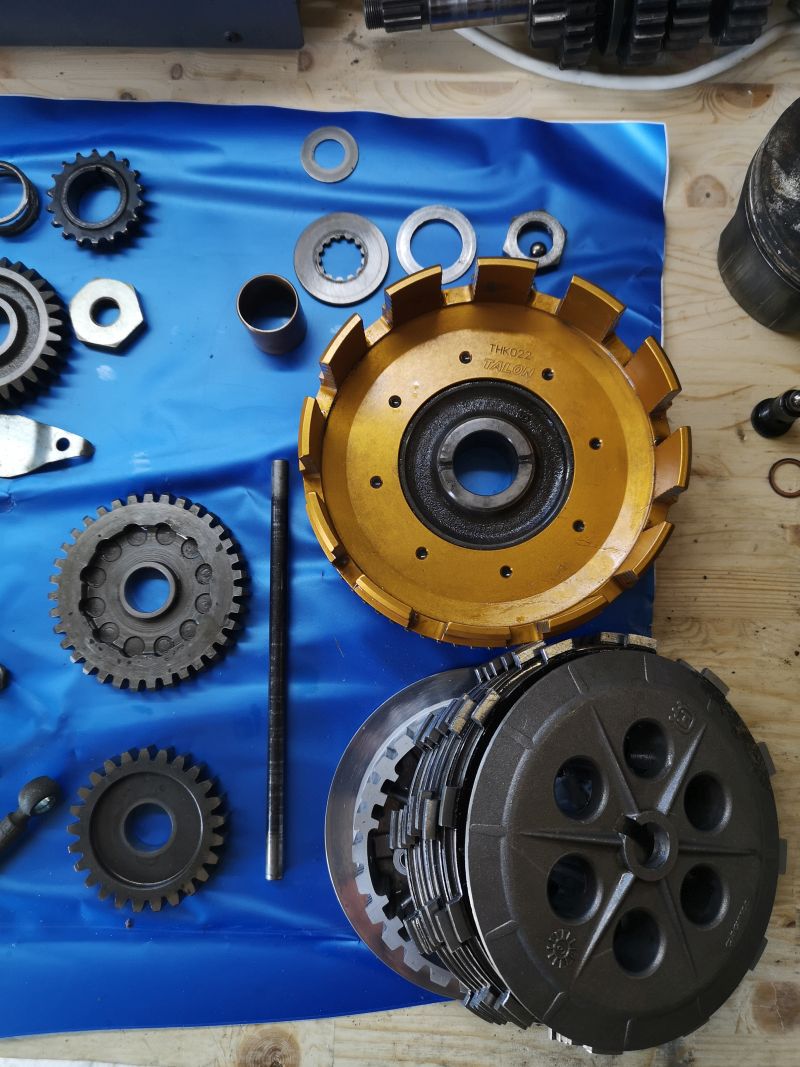

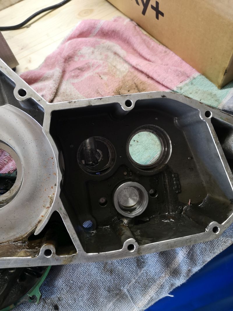

Und den Motor komplett zerlegt und begutachtet:
Alles scheinbar ok. Nur die Kipphebelwellen sind eingelaufen. Die Buchsen dürften damit auch fritte sein.

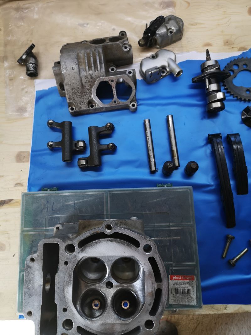

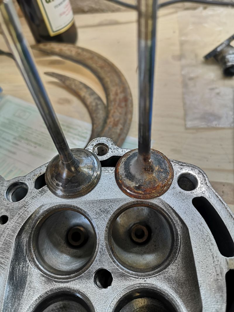

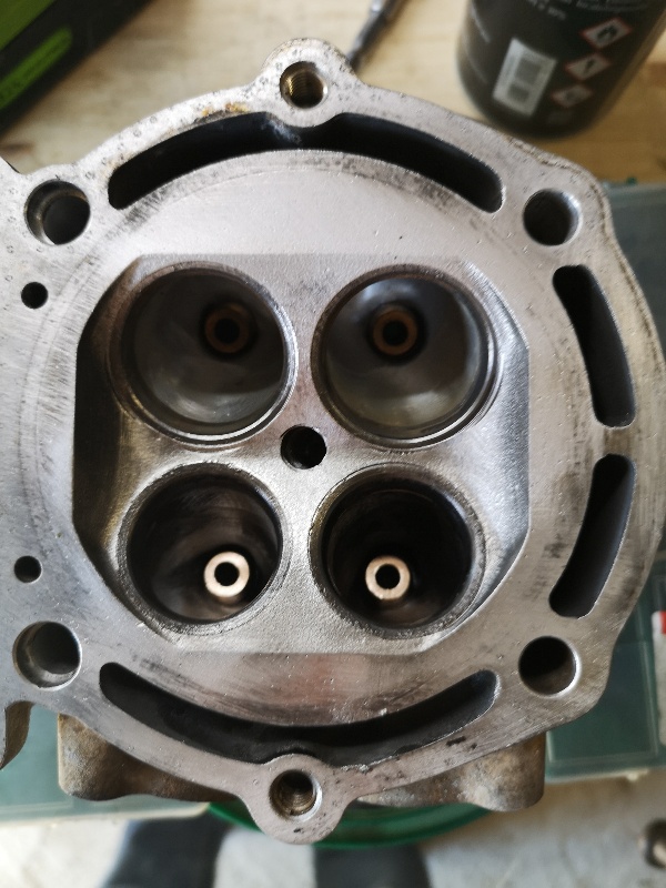

Als nächstes den Kopf sauber und die Ventile.
Da ist ordentlich Kruste drauf, aber noch Ventile drunter. Die Einlassventile gefallen mir nicht wirklich. Die haben sich schon gut eingearbeitet. Bessere Köpfe hab ich aber da.

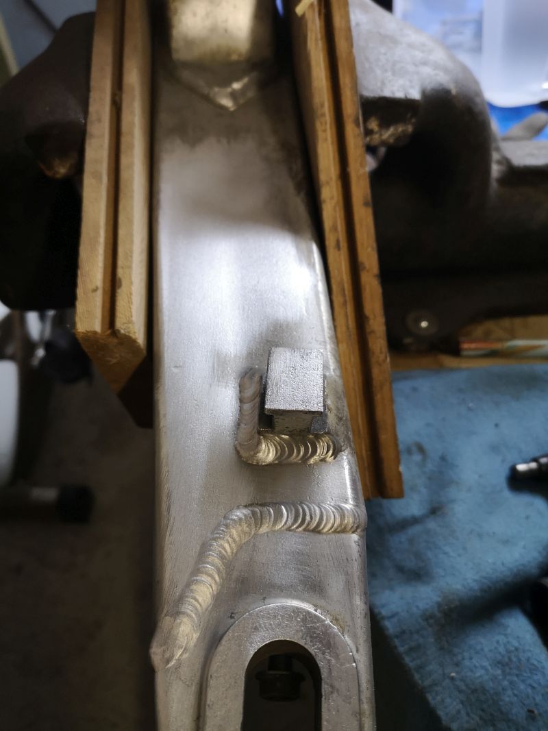

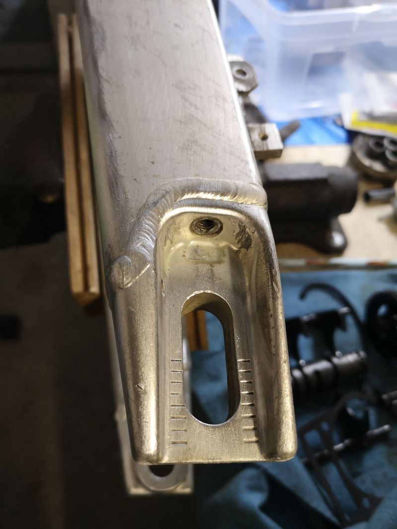

Habe dann eine Schwinge zum überarbeiten ausgesucht. Habe auch hier mehrere da, aber tauglich sind nur zwei. Entwender Gewinde tot oder kleine Risse.
Vom doc Hasenbein ergattert:
Der Zylinder war in einem Materialprüflabor. Freund von mir arbeitet da. Hat mir gut was zum Schaden und wie es dazu kommt erklärt.
Der Zylinder wird jedenfalls nicht geschweißt. Ich such was brauchbares in Gebraucht. Scheue zur Zeit die Ausgabe für Beschichtung plus Kolben in Neu..... wer hat was ;-) ??

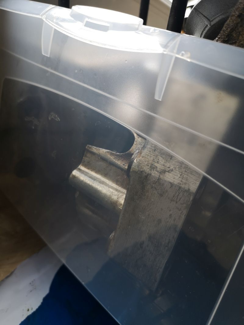

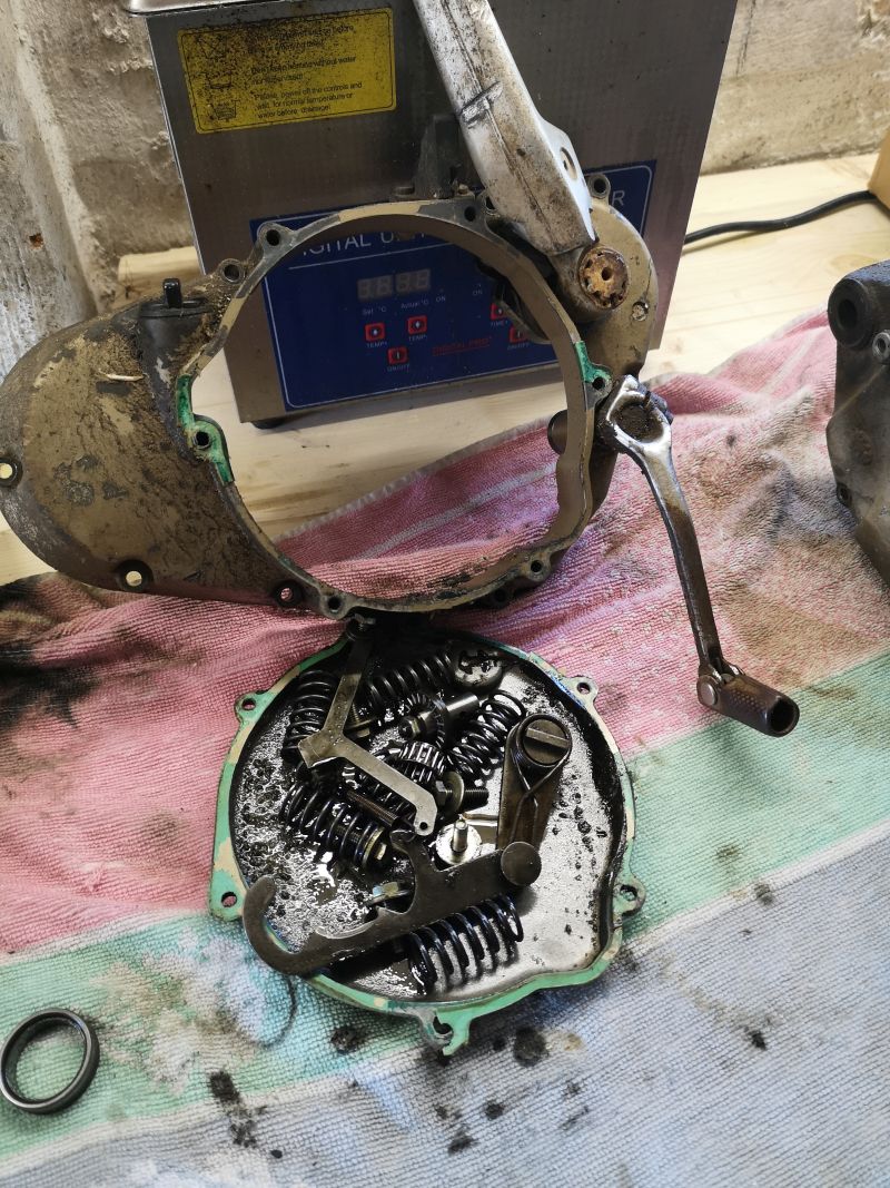

Hab mir vor Jahren eine TE nur wegen des 19l Tanks gekauft. Im Tank war noch Sprit. Laut Verkäufer ca 20 Jahre alt.
Den Sprit hatte ich noch stehen, hab mich nie getraut den zu verfahren .... ;-)
Jedenfalls habe ich da drin die Motorenteile grob gesäubert. Für den Anfang nicht schlecht die Reinigungsleistung Sprit und Pinsel.
vorher:
nachher:
Für den Rest überlege ich mir die Anschaffung einer kleinen Sandstrahlkabine. Oder dremeln mit Bürstenaufsatz.... :kadw:
Neue Lager für den Motor sind bestellt. Warten auf Lieferung.

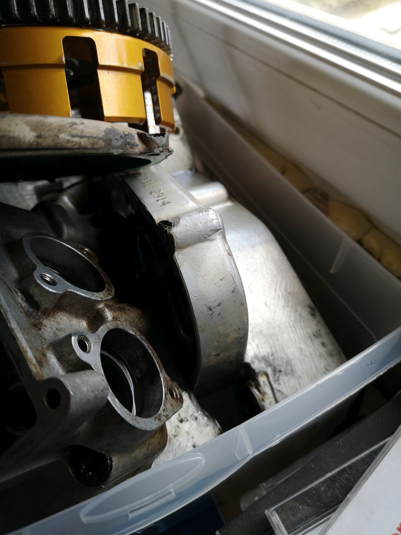

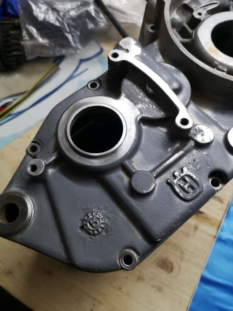

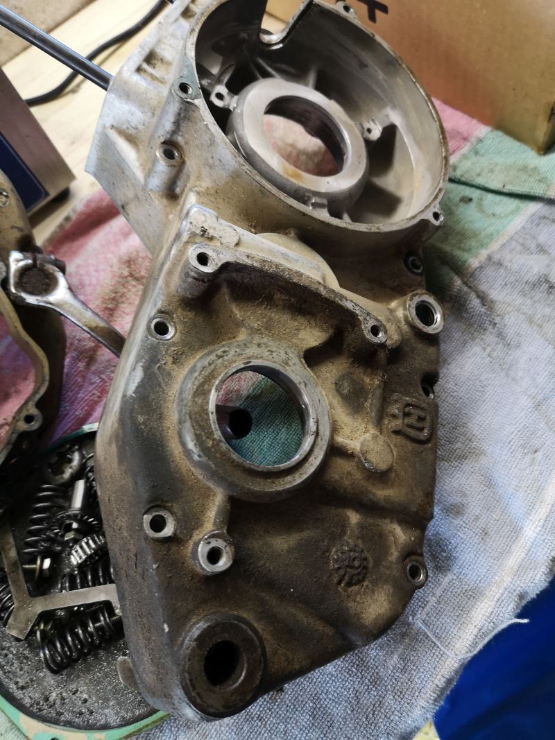

Die Motorteile heute weiter versucht sauber zu bekommen.

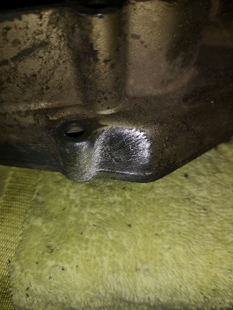

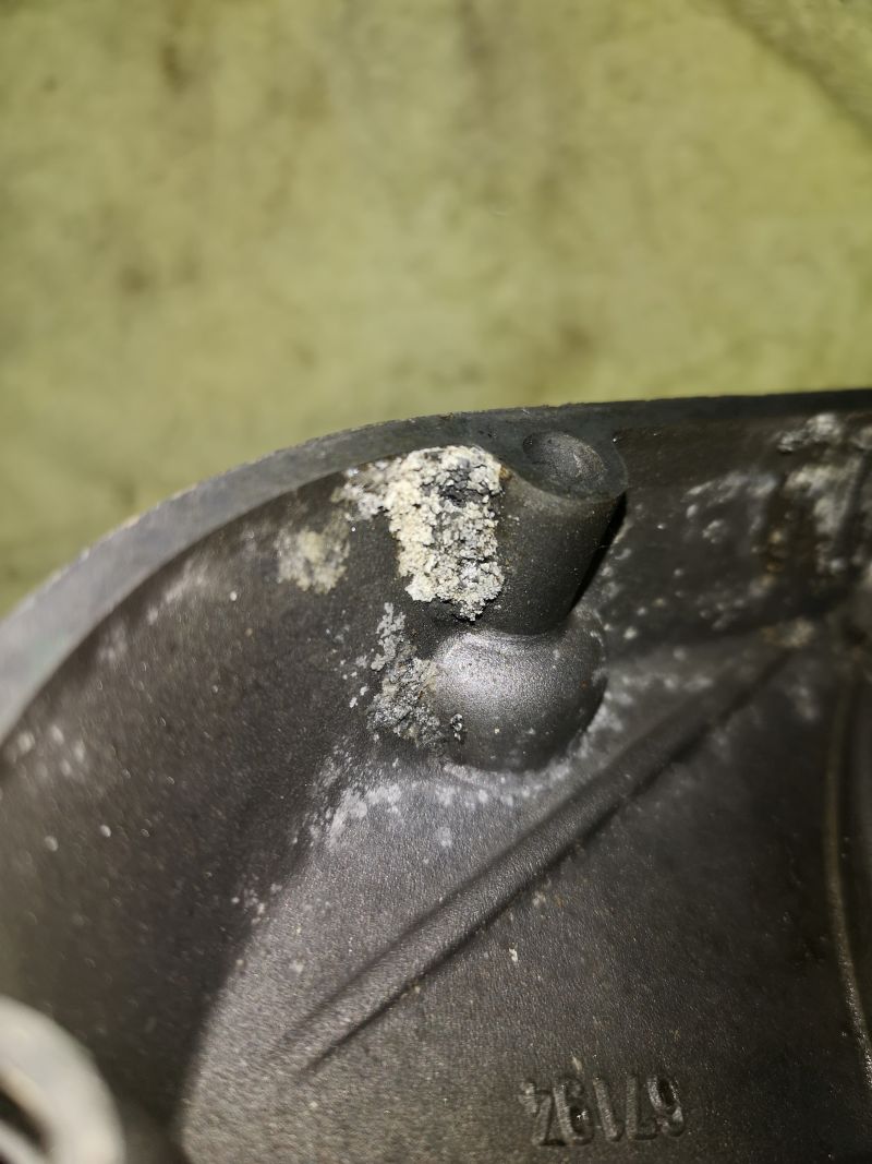

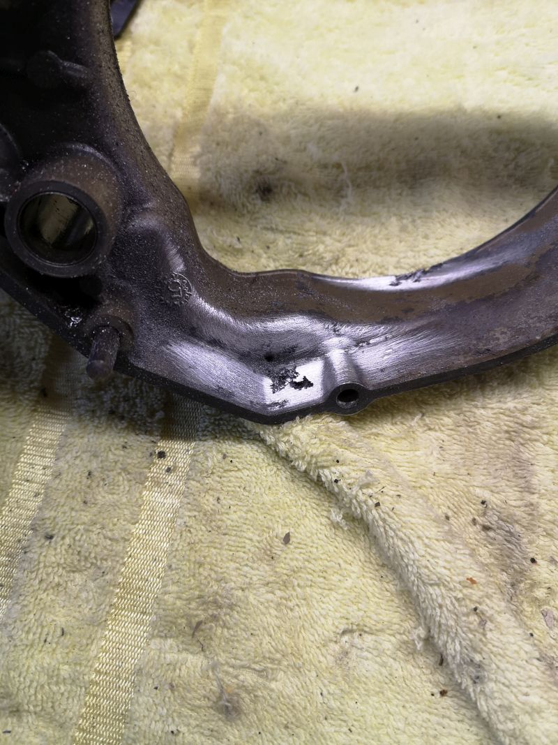

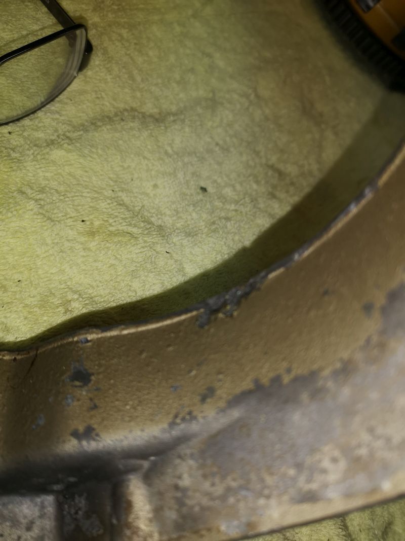

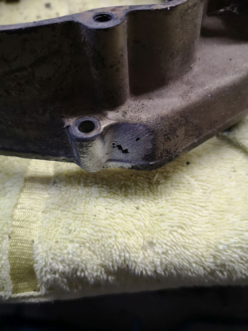

Im rechten großen Deckel waren so Ablagerungen, wohl Kalk vom Wasser. Das mit nem Messingbürstenaufsatz entfernt. Ging eigentlich ganz gut. Und dann auf das nächste grauen gestoßen.
Der taugt so nicht mehr. Beiseite legen und gelegentlich mal schweißen lassen und einen anderen Deckel fertig machen.
Etze
Beiträge: 737
Wohnort: Nordhessen
Beitrag von Etze »
Lochfraß?

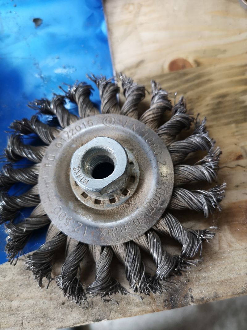

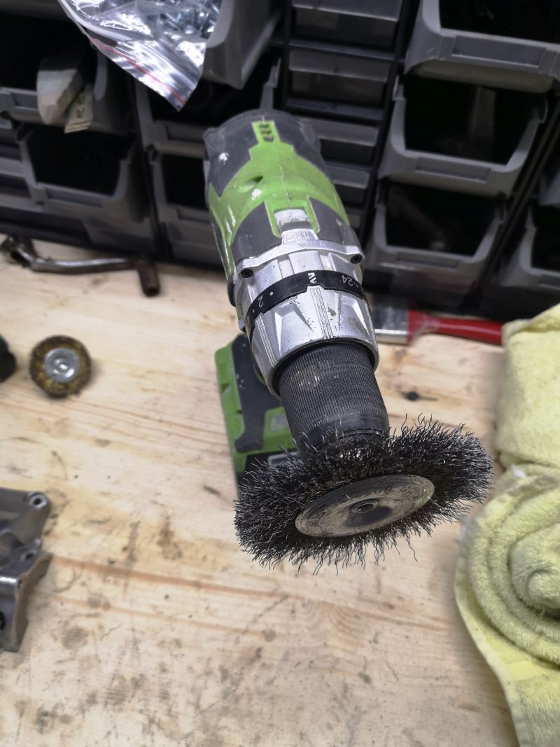

Heute mit halber Lust weitere Reinigungsarbeiten.
Alles mit nem Messingdrahtbürstenaufsatz für den Akkuschrauber. Geht eigentlich ganz gut. Ich komme nur nicht in jede Ecke.
Daher die Überlegung eine Strahlkabine und Glasperlen zu kaufen.....

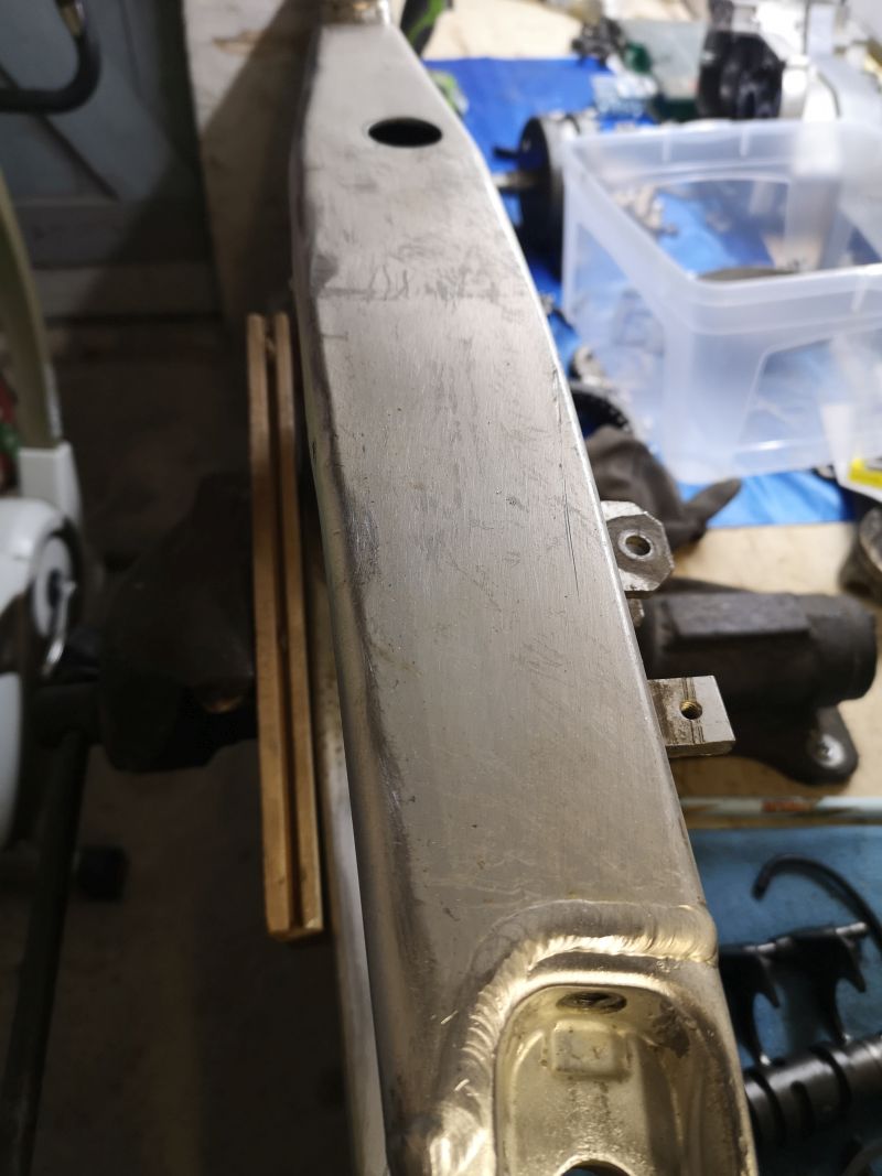

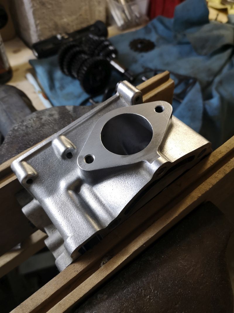

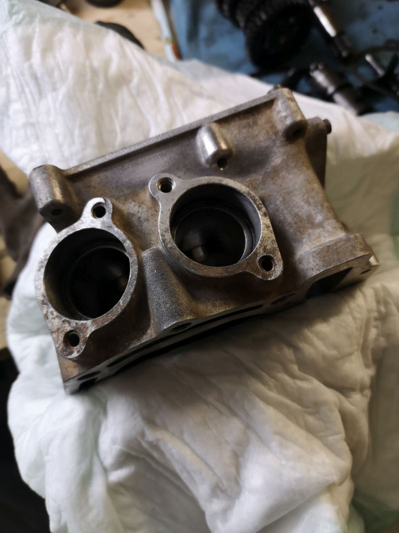

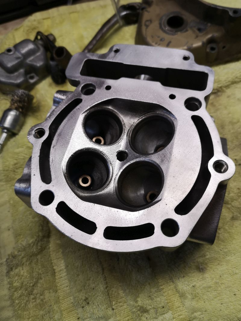

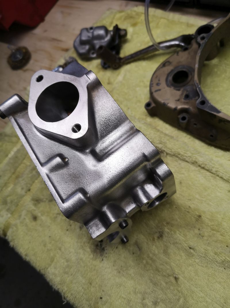

Dann den Zylinderkopf etwas:
Der Kopf geht demnächst zum planen.

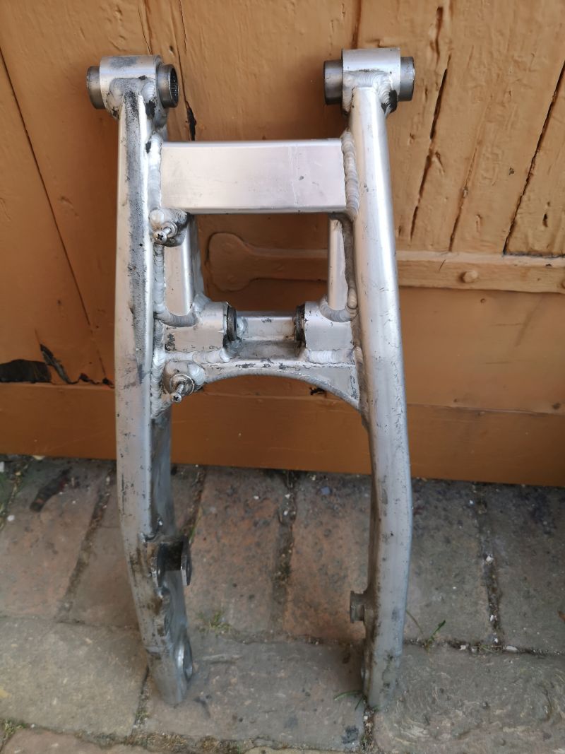

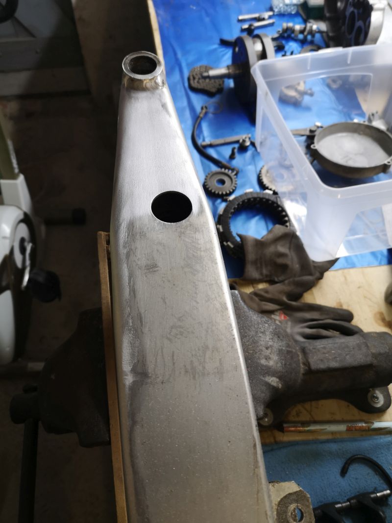

Und gleich noch an der Schwinge probiert.
Wie kann die Schwinge final bearbeiten damit der Look bleibt? Klarlack?
Bzw. wie lackiert man Alu ?
rätsch
Beiträge: 1313
Registriert: 10.08.08 - 10:32
Wohnort: BaWü
Beitrag von rätsch »
Der Zylinderkopf sieht ja fantastisch aus!
An meinen Anfangszeiten habe ich diverse Alusachen poliert die sehen heute noch super aus.
Ich hätte gesagt da brauchst du keine Schutzschicht.

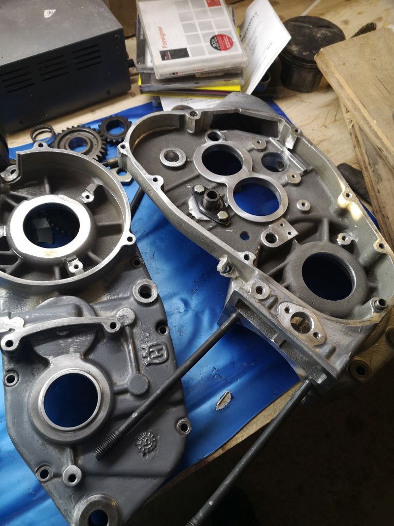

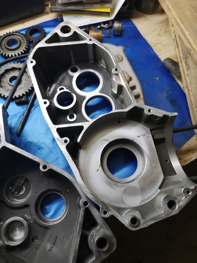

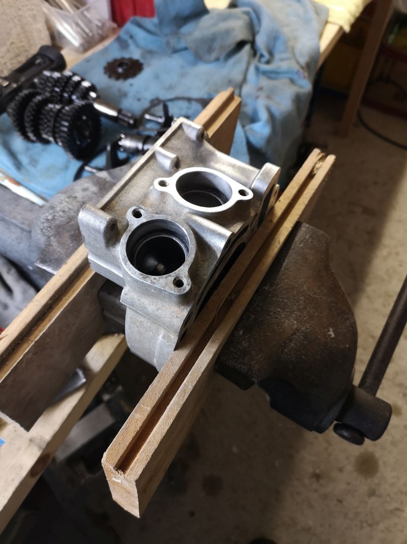

Die Motorhälften heute weiter gesäubert. Vor allem die Dichtflächen:
Immer hübsch mit Maske, wegen des Drecks nicht wegen Corona ;-)
Der wirbelt gut was auf:
Die Gewinde werden demnächst noch nachgeschnitten.

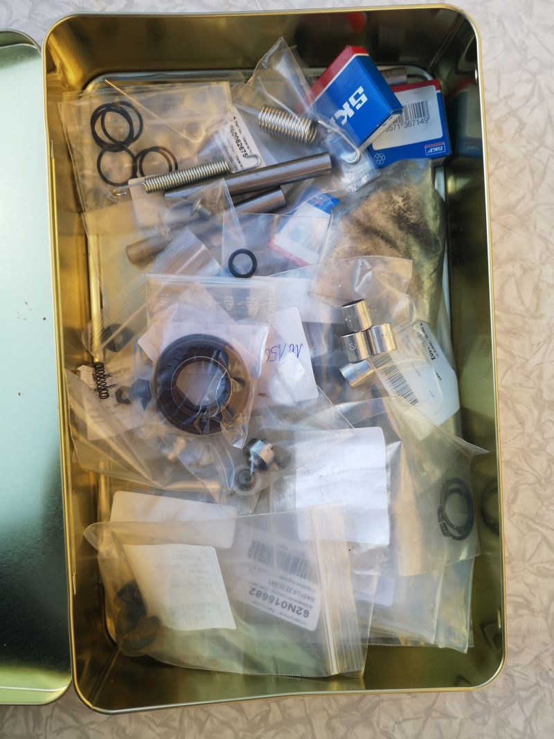

Dann meine Teilekiste durchsucht. So ziemlich alles was ich brauch in Neu noch da:

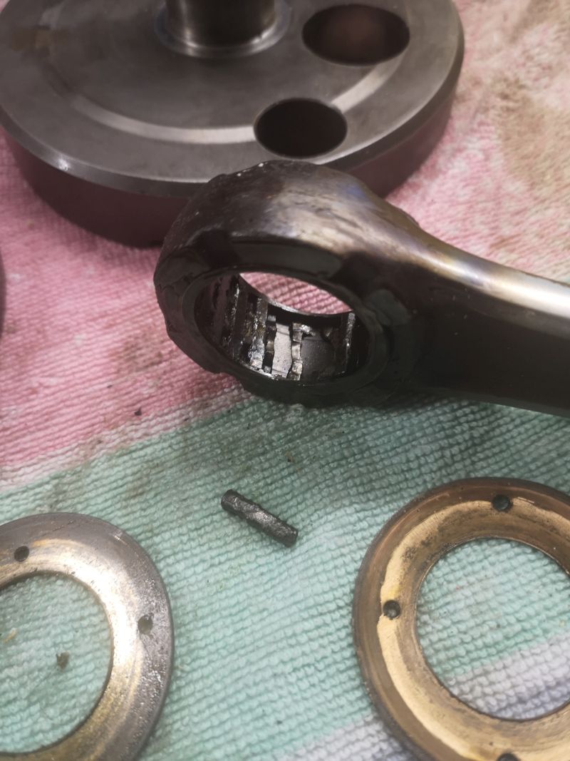

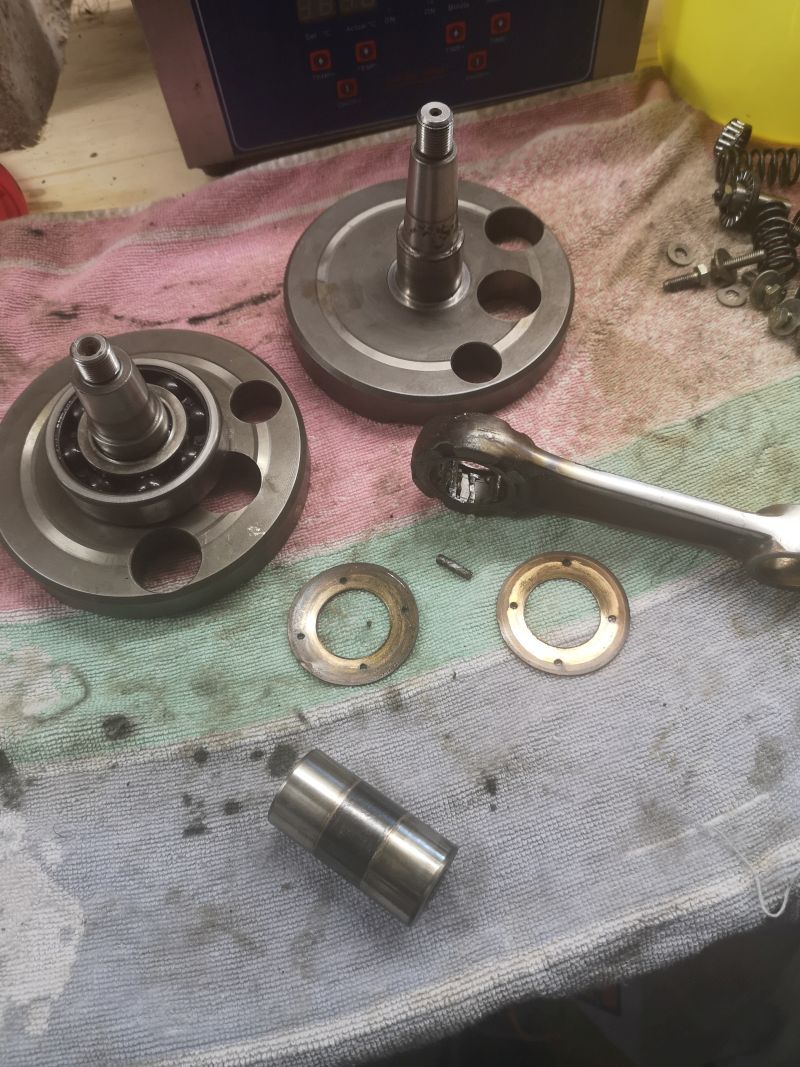

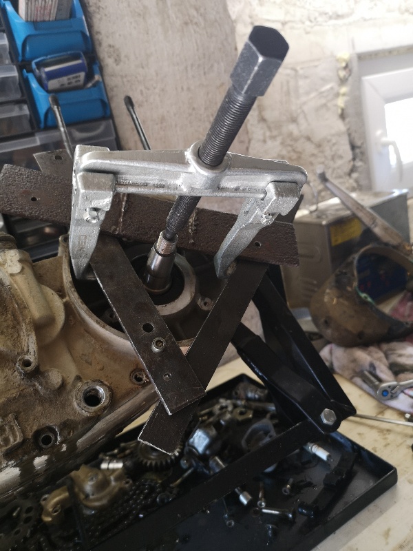

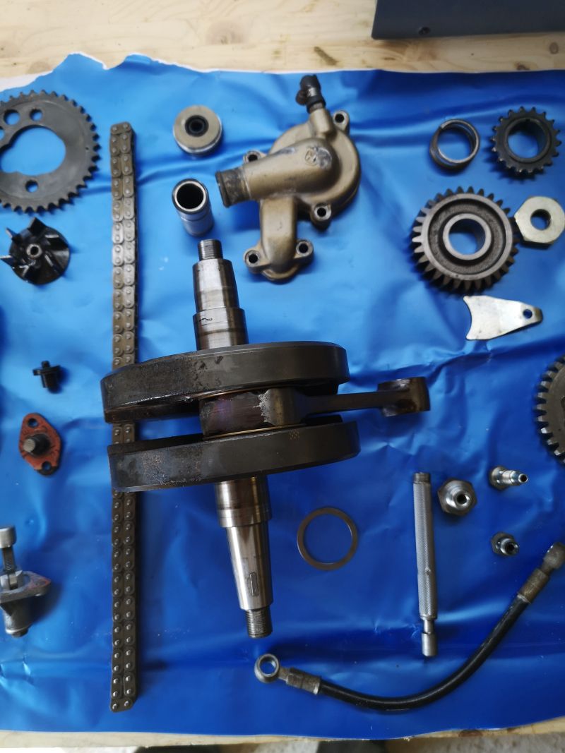

Das Pleuellager gründlich gespült und dann vermessen. Knapp 0.04. Klopfprobe klingt blechern. Akso muss das auch neu.

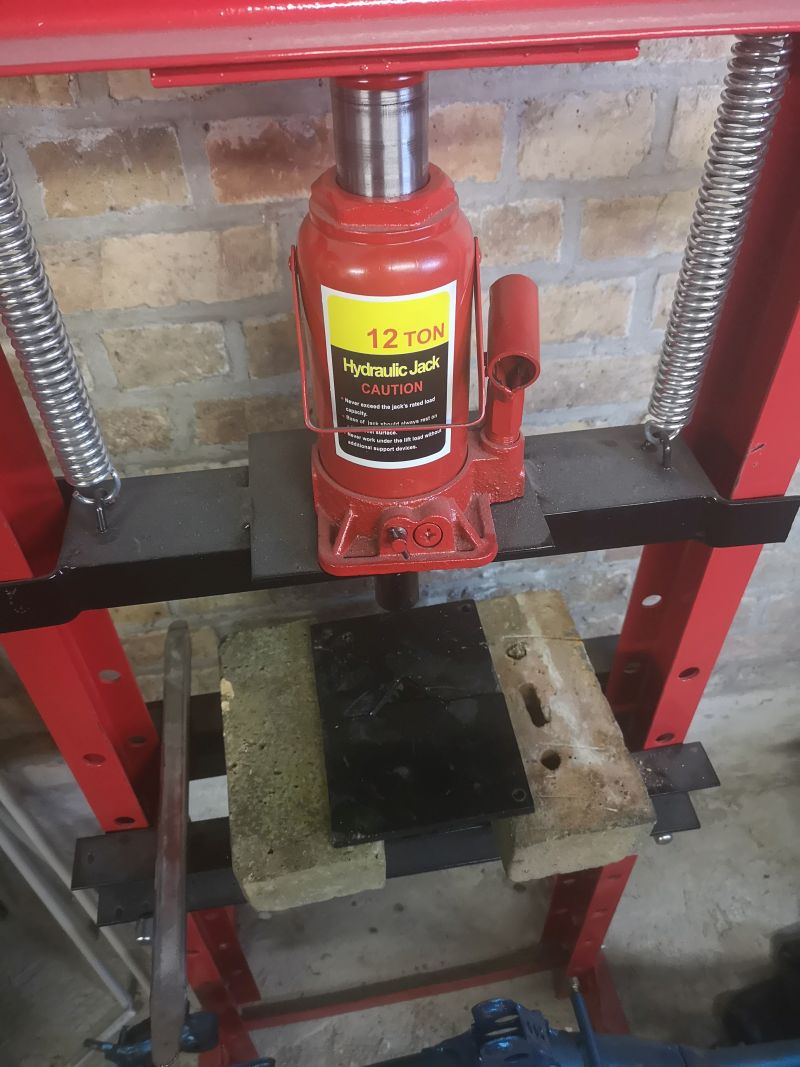

Mist. Erst mal ne ganz alte KW zerlegt. So kann das aussehen :pc1:
Dafür ist sie gut, die 12 T Presse. Nur den Unterbau muss ich optimieren.

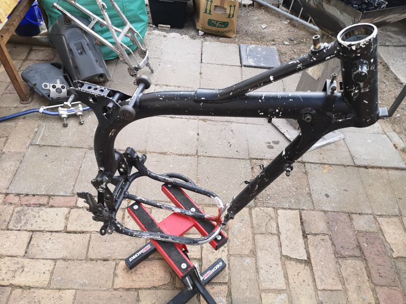

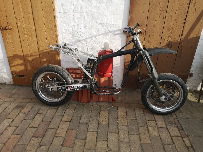

Die für Verkaufsversuche zusammengesteckte Sumo wieder zerlegt:
Nun steht der nackte, aber nicht blanke Rahmen da. Die olle Farbe muss runter:
Werd das die Tage mal hiermit versuchen:

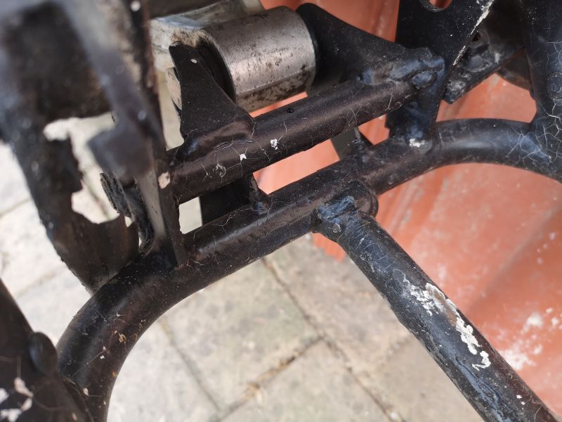

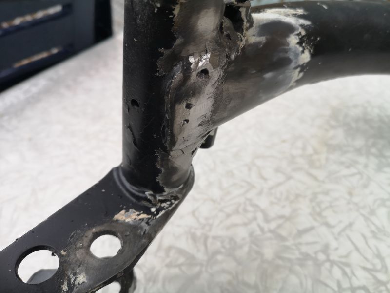

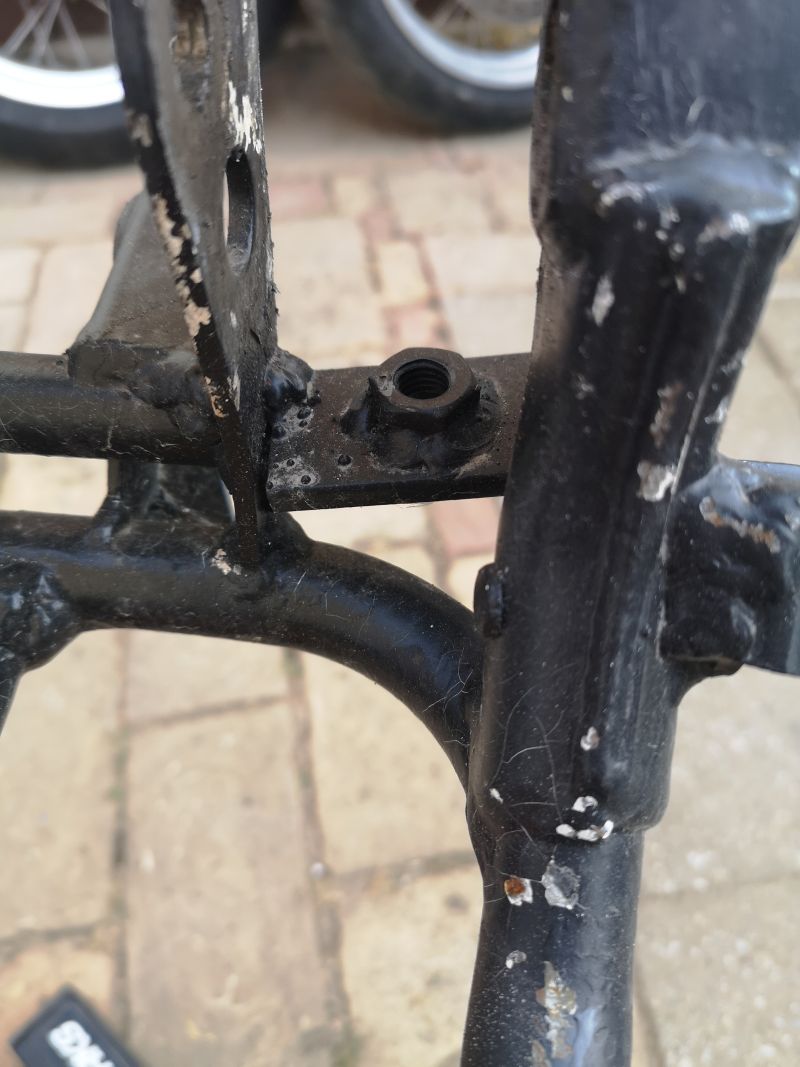

Und bei der Gelegenheit mal die Ständeraufnahme checken. Da hat wer gebastelt:

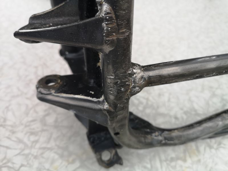

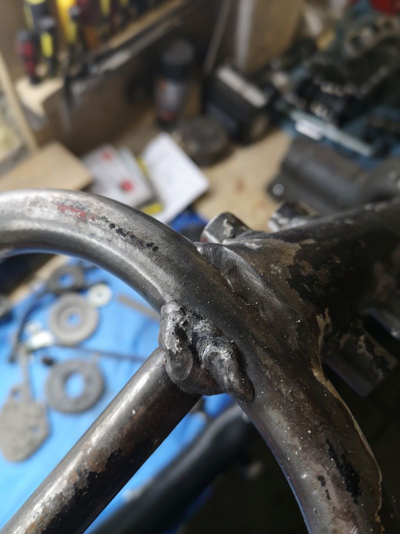

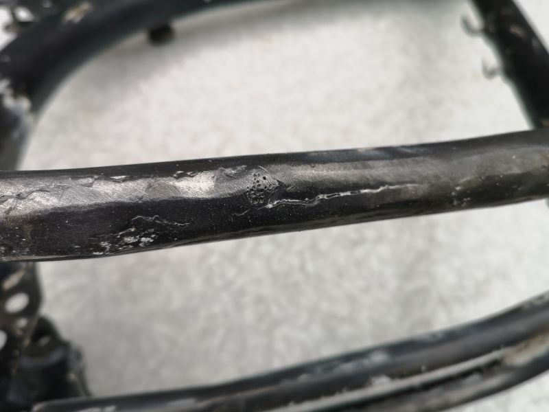

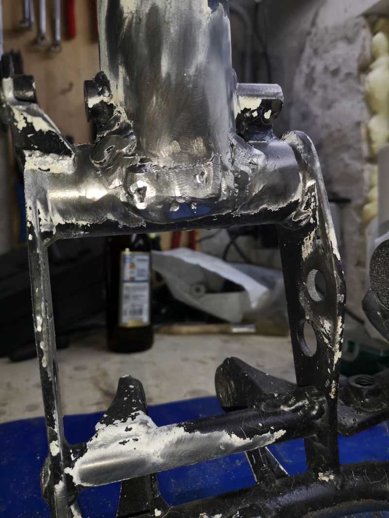

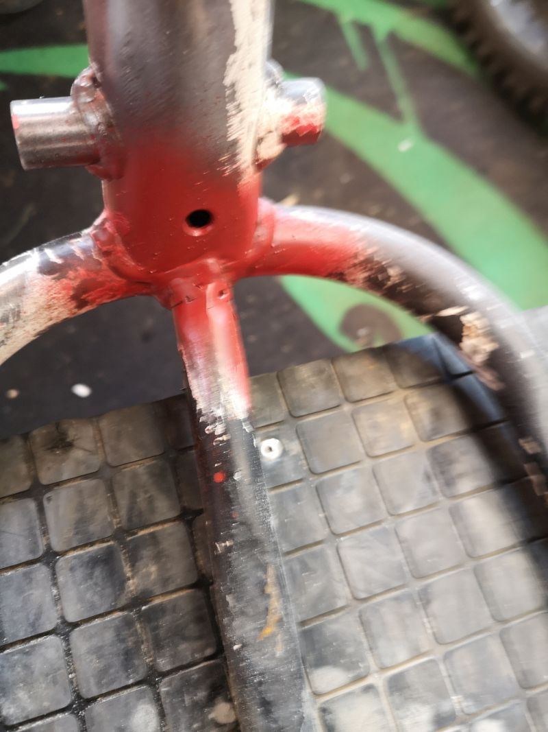

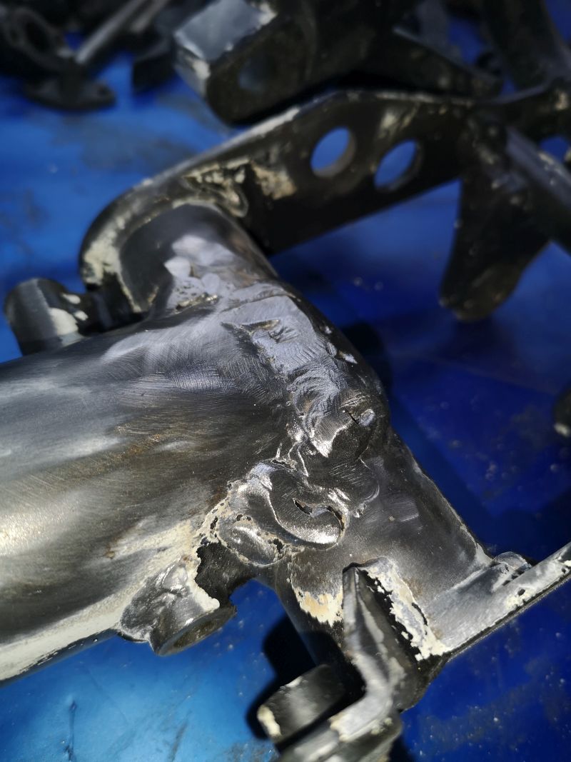

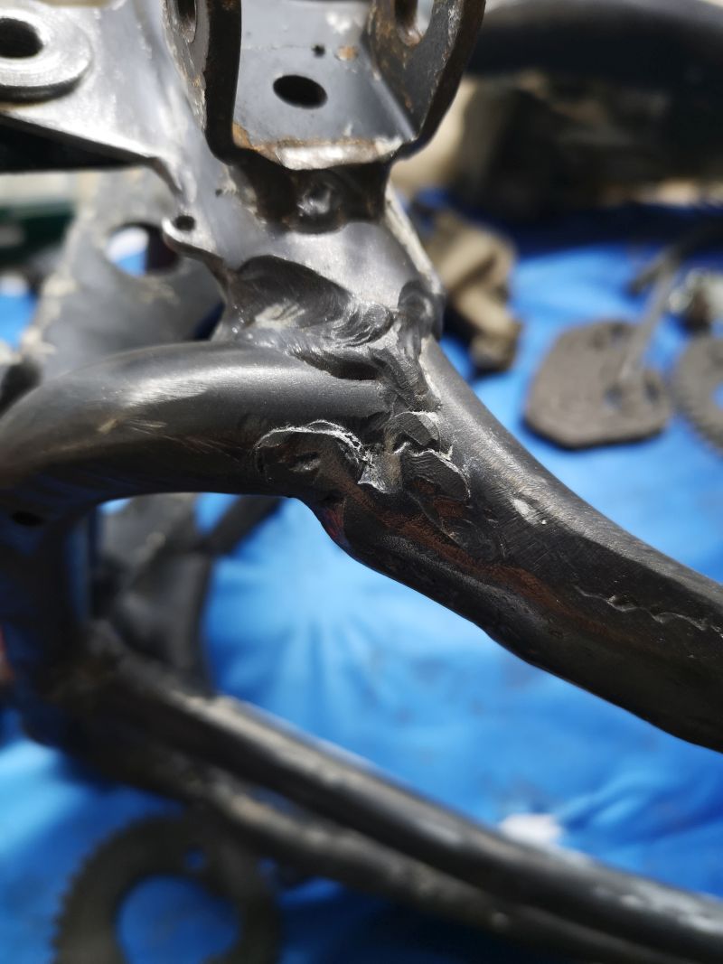

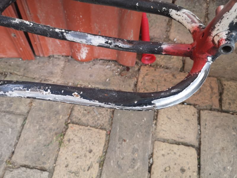

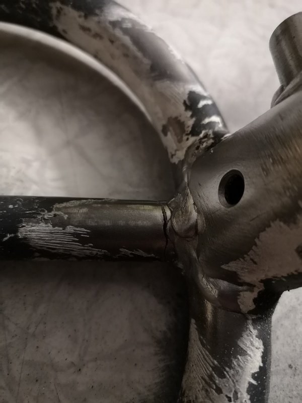

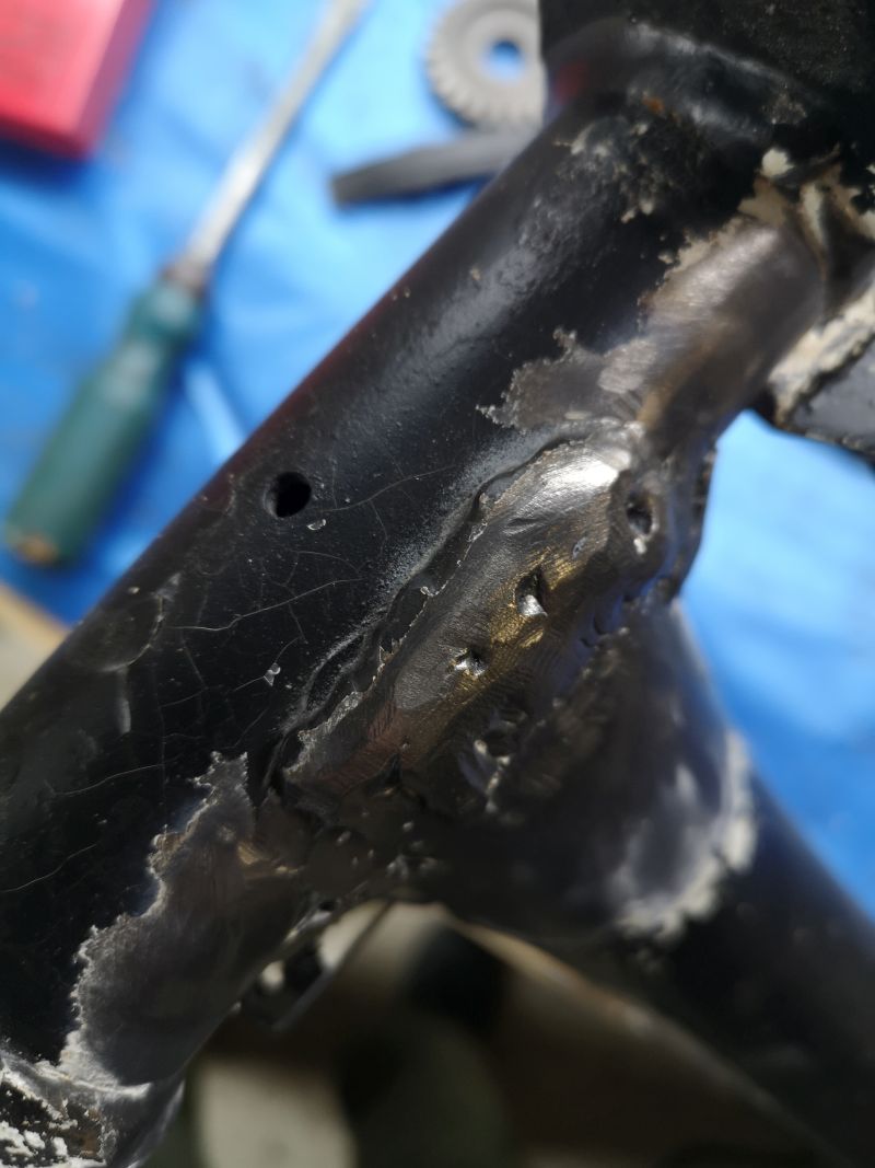

Mit der Schleifhexe mal den Lack weiter abgetragen. Der Rahmen wird wohl doch zum strahlen gehen.
Aber unter dem Lack paar Unschönheiten freigelegt. Ich lass mal Bilder sprechen:
:kadw: Nicht schön. Aber ich schleif das nicht zurecht.

Beitrag von Etze »
Rahmen endgeschweißt - 36 Mark Fuffzig :mrgreen:
Sieht wirklich nicht schön aus.
Freundliche Grüße
Etze
FreaKquenZy
Beiträge: 51
Registriert: 21.06.19 - 16:17
Motorrad: TE 610 E '98
Beitrag von FreaKquenZy »
Puhh, ein Profi am Werk. Schade, manche Stellen tun beim hinsehen extrem weh, einfach irgendwie versucht zu schweißen :(
