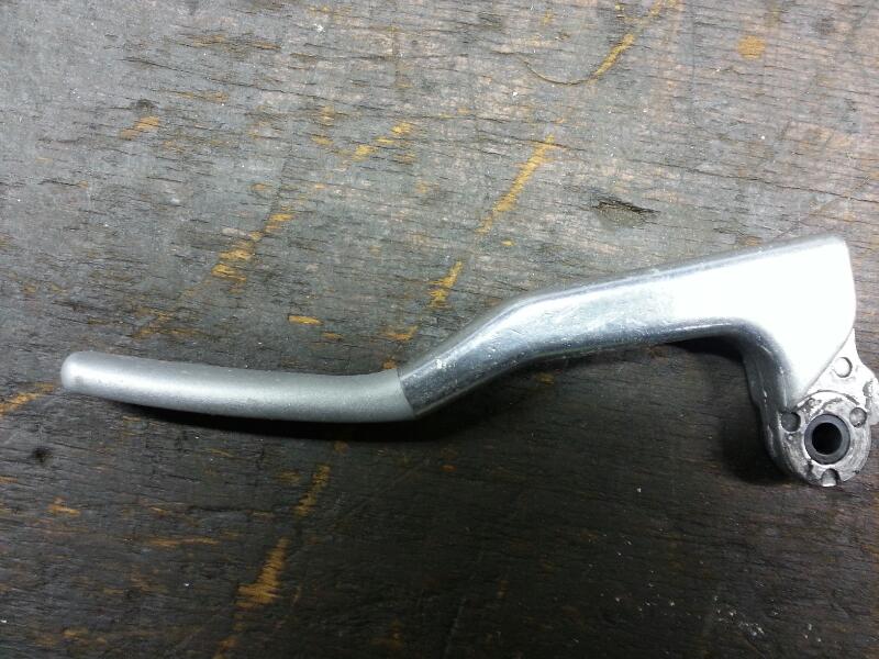

Re: Identische Brems- & Kupplungshebel für zwei Finger Haltu
also ich hab meine gekürtzt und ein stück sandgestrahlt
die billig-version
die billig-version

[/quote]iHQ hat geschrieben: so habe mir die Hebel wie der KingSize beschrieben hat bei Ebay bestellt.
Habe Modell FZ6 mit Baujahr 2006 angegeben und folgendes erhalten (musste die Hebel vom Zoll abholen).
Da ich meinen Namen lese,
bei mir waren die Hebel in 5 Minuten drauf. Kein absägen (was hier anscheinend einige machen)
