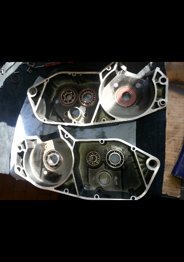

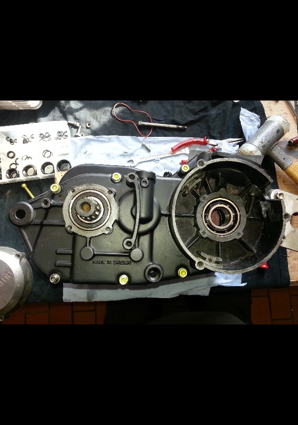

sooo,

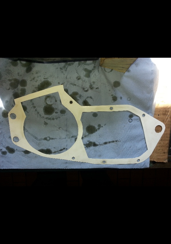

heute endlich mal wieder ans Motorrad gekommen (die Arbeit halt:-(). Ersatzgehäuse aufgearbeitet, neue Lager eingesetzt, Vitonringe auch gekommen und eingesetzt, extra breit geschnittene Dichtung ... mit Dichtmittel (Empfehlung von Tom) rechts angeklebt. Nächste Woche kommt die KW. Hoffe ich bringe sas Mopped dann nachstes Wochenende zum Laufen.
Gibt es ein Spaltmaß zwischen Kurbelwange und Kurbelgehäuse? oder einfach nur mittig einpressen?

Re: schwarzes Pferd CR 430
die mitteldichtung lass sie weg !! wird nichts , kingerit dichtungspapier 0,5 mm stark ist das beste und wurde teilweise orginal bei husqvarna eingesetzt , die motoren wo ab werk mit einem klingerit dichtungs-satz aufgebaut wurden sind auch 100% dicht , beide gehäuse hälften mit omnivisc einschmieren , zuvor planschleifen , entfetten , dann wird er dicht
kurbelwellen-lager auch neue drin ? das lager in der rechten gehäusehälfte ist mist , mit kunststoffkäfig , das kann man nicht genügend erwärmen beim zusammenbau auf die kurbelwelle , kauf dir das NTN 3205 C3 erhältlich bei kugellager express mit metall-käfig , die anderen zwei KW-lager auch
meinst du den primärantrieb kurbelwellen stumpf einpressen ? press den wieder so rein wie du den alten raus hast. Oder meinst du ob als ausgleich auf die rechte seite was hinkommt ? ja eine unterlegscheibe auf den rechten KW-stumpf , abstandausgleich zum lager 3205 C3
dichtungssatz gibts zu kaufen ,den würde ich an deiner stelle kaufen , ist besser wie mit der selber gemachten mitteldichtung.
moin moin,
also das aufgearbeitete Gehäuse ist zwar ganz ok, aber ohne Mitteldichtung? ... halte ich für riskant.
Mit Spaltmaß meine ich den Abstand zwischen Kurbelwellenwange und die Seitenfläche des Kurbelgehäuses.
Mit Fühlerlehre zu messen ... 0,3 - 0,5 mm vermutlich.
mit mitteldichtung , oben habe ich geschrieben
:" dichtungssatz gibts zu kaufen ,den würde ich an deiner stelle kaufen , ist besser wie mit der selber gemachten mitteldichtung " so eine selbergemachte hatte ich auch schon probiert war nichts , sowas mache ich nie mehr. Das maß ist ok so

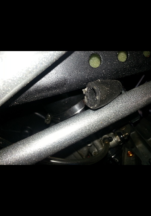

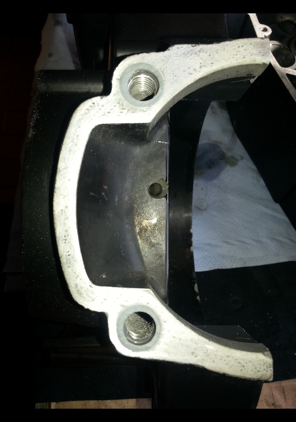

Heute Getriebe und Kurbelwellen rin ... Zylinder druff und Motor eingebaut.
Hab mich gar nicht getraut sie anzutreten ... dann aber doch ... gleich mal ne "artgerechte" Runde durch Wald und Wiese gedreht ...und sie ist endlich dicht ... kommt nix mehr ausm Entlüftungsschlauch, Mitte ist auch dicht.
dann ist alles ok , freut mich
mit omnivisc wirds normal auch dicht , nur dichtungen selber rausschneiden ist wirklich wenns so keinen dichtungssatz gibt die einzige möglichkeit
in dem fall gibts aber einen dichtungssatz , die viton simmerringe machen auch gute arbeit

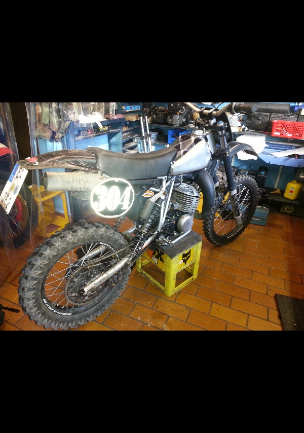

Hallo Jens,
das sind doch ITC da hinten drinne, richtig? Auf welche Sitzhöhe kommt man damit. Ich habe gerade mal bei meinen originalen piggyback, oder wie auch immer die heißen nachgeguckt: 430mm. Die ITC sind ja 470mm lang. Passt aber schon alles, oder?
Ach ja: was macht das "Bremsen-Tuning"?
Gruß, Mathias
Gruß, Mathias
Hi Matthias,
jepp sind original ITCs ... aber die einer TC ... also Motocross ... die sind durch fehlende Reduzierbuchse nicht im Hub begrenzt und somit etwas länger ... dächte ich hätte um 485 mm gemessen ... somit hast Du hinten ca 345- 350 mm Federweg.
Ich hab hier, wie auch bei meinem Twinshock TC Projekt, das Rahmenheck etwas angehoben, da ich durch meine langen Beine immer sehr weit hinten sitze und beim Beschleunigen immer das miese Gefühl hatte hinten auf den Kotie zu rutschen.
Gruß Jens
PS die Bremse ist noch dran .... mit Eurer Hilfe hoffentlich ☺☺
Gruß Jens

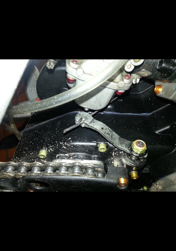

hab schon seit längerem eine Vape Zündung von Powerdynamo Berlin da liegen ... die soll nun endlich mal ins Pferd ...
wieviel Grad/ mm vor OT kriegt sie denn? ( ich weiß wir hatten es schon Mal davon .. habs aber schon wieder vergessen)
Und ist eine definierte Drehzahl zu berücksichtigen?
- 20150216_115711-480x853.jpg (146.61 KiB) 7103 mal betrachtet
Zuletzt geändert von tc500 am 18.02.15 - 08:34, insgesamt 1-mal geändert.
HVA tom
2 mm vor OT , dann polrad draufstecken auf den kurbelwellenstumpf , so das beide markierungen zusammen kommen.

vielen Dank für die Info .... ☺☺ was iss mit Anblitzen? ... ist das dann noch nötig? ... wenn ja gibts ne Drehzahl dazu?
HVA tom
brauchst normal nicht anblitzen , wenn die 2 mm vor OT passen dann ist alles ok
