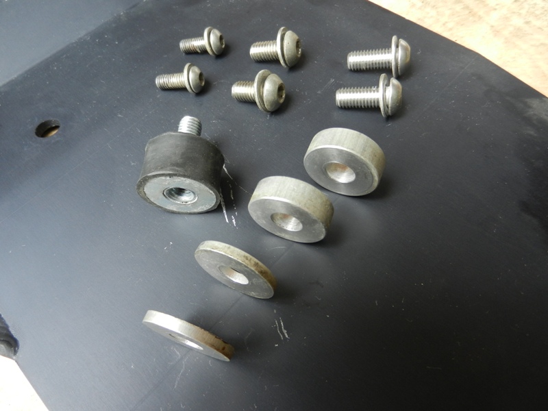

Nabend zusammen,
falls jemand Interesse hat, so etwas selbst zu dengeln, hier ein paar Infos zum Touratech-Motorschutz:
Hatte das Ding mal abgebaut, einige Fotos gemacht und die Teile gemessen und aufgelistet:
Neben dem 4 mm starken Alublech sind noch nötig:
--> 4 Stück Gummi-Metall-Puffer mit Gewindebolzen mit M8x15 auf der einen Seite
. . und 8 mm tiefes M8 Gewinde-Sackloch auf der anderen Seite
--> 2 Alu-Distanzscheiben Da=25 Di=9,5 T=3
--> 2 Alu-Distanzscheiben Da=25 Di=9,5 T=8
--> 2 Edelstahl Innensechskantschrauben mit Linsenkopf M8x20 + Scheiben
--> 2 Edelstahl Innensechskantschrauben mit Linsenkopf M8x15 + Scheiben
--> 2 Edelstahl Innensechskantschrauben mit Linsenkopf M6x15 + Scheiben
Leider hatte ich vergessen, den vorderen Halter mit Schrauben zu vermessen. Den werdet Ihr aber sowieso auf
Eure Konstruktion auslegen müssen. Problem ist: Das Touratech-Teil ist ziemlich komplex gestaltet; Also mal
schnell abmessen und nachbauen iss leider nich´ ...
Hier noch der DropBox-Link:
https://www.dropbox.com/sh/mr8u5c3kptbs ... EF2cWejuja
Viel Spaß beim Basteln!
:prost:
Gruß Beast
