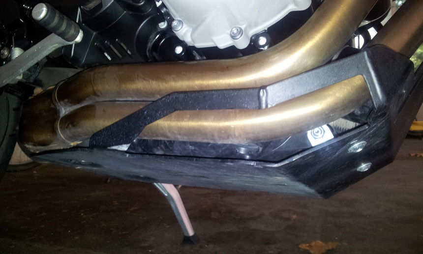

nach dem ich festellen musste das ich unten am Motor doch schon eine "Einschüsse" habe, wollte ich mal ein Motorschutz testen.
Konnte mir erst garnicht recht vorstellen das der überhaupt zur Nuda passen würde, hab ihr aber dann doch mal einen verpasst und das ist das Ergebniss :
Sieht nicht so klobig aus wie ich gedacht hätte und Steinschläge haben jetzt auch keine Change mehr. Der Motorschutz macht einen sehr guten Eindruck, hinten mit Gummipuffer gelagert, ist leicht und schnell montiert.
Kosten lagen bei 100€.
Was sagt ihr dazu ?

ist das der von Touratech? gibt ja noch den silbernen von Hepco, der ist größer, kostet aber auch 170€
paßt gut und fällt nicht auf

Nein, Marke weis ich nicht, steht auch keine oben hab ihn ausm Ebay gekauft:
http://www.ebay.de/itm/Motorschutz-Husq ... 2c70b29228
Die anderen gefielen mir nicht so, bei dem Touratech siehts so aus als ob der der Krümmer frei wäre, der R&G geht nich sehr weit nach oben und der Hepco hat dann oben am ölfilter Löcher
, kannst ja dann den oberen Teil gleich wegschneiden
Also blieb für mich nur der oben genannte übrig.

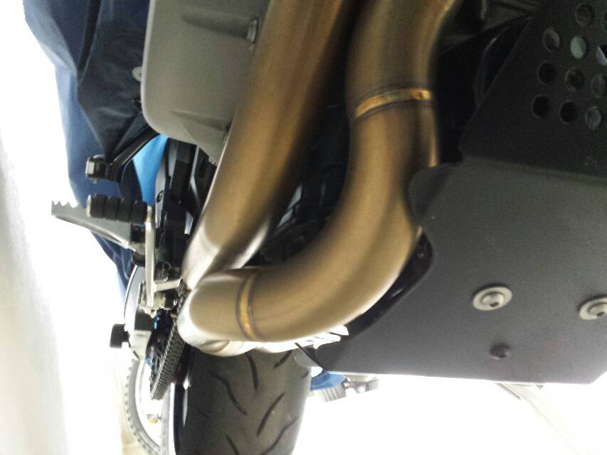

Habe den gleichen Motorschutz wie du, Andy. Der ist wirklich sauber gemacht, aber leider schränkt er stark die Schräglagenfreiheit ein, so dass es gefährlich werden könnte!
Ich habe in erster Instanz eine Ecke an den Krümern herausgeschnitten, aber es setzt jetzt noch dahinter auf. Da sollte wohl alles weg...
- 20130716_140703.jpg (136.16 KiB) 7524 mal betrachtet

oh, das sollte wohl nicht sein, danke für den tipp Col.Smith ...hab ihn erst seit kurzem drauf, ist bei mir bis jetzt noch ned aufgegangen... werd ihn dann warscheinlich auch zurecht stuzen oder mal schaun ob man das Problem anders lösen kann...Col. Smith hat geschrieben:Habe den gleichen Motorschutz wie du, Andy. Der ist wirklich sauber gemacht, aber leider schränkt er stark die Schräglagenfreiheit ein, so dass es gefährlich werden könnte!

hast du auf der anderen Seite das selbe Problem oder ist der Motorschutz da Kurvenfreundlich ?

Nein, links ist das i.O.

Hast du die R oder die normale? Schonmal hochgeschraubt? Bei der R das Federbein oder bei der normalen die Gabel weiter durchgeschoben

stimmt du hast recht, hier der von Touratech für 120€, deiner hat die Krümmer mit drin.Andy_900 hat geschrieben:Die anderen gefielen mir nicht so, bei dem Touratech siehts so aus als ob der der Krümmer frei wäre,

hm... der Hepco sieht dem meinen sehr ähnlich... glaub da kommt dass Selbe Problem auf...
@ biker900 und Col.Smith :
Um wie viel fehlts denn bei dem Motorschutz ?
Meine Idee wäre einfach die "wände" mehr in Richtung Krümmer zu setzn, wenn das mein Metallbauer des Vertrauens kann...
Klingt zwar radikal, aber ich würd die Lücken die unten am Boden auf der rechten Seiten sind wegmachen und dann den "Wandteil wieder drann Schweißen. Außer es muss Mehr weg, dann wird mir auch nichts mehr anderes übrig bleiben als den Teil wegzu flexen.
(Wegschleifen während der Fahrt ist mir nicht ganz geheuer

hat keiner der Motorschutzschleifer das Fahrwerk man höher gemacht? Federbein bei der R oder Gabel bei der ohne R

Ich hab die R und das Federbein auf das vordefinierte Limit von 385mm verlängert. Mehr habe ich mich nicht getraut- es ist ohnehin erstaunlich, was das Alu-Gewinde verkraftet... Netto wiege ich 77kg.
Die Krümmer sollten seitlich und unterhalb am besten nicht überragt werden.
Beim Hepco-Schutz wird das genauso schlecht sein, Touratech hats richtig gemacht.
Man setzt vor allem auf beim Bremsen in die Kurve oder bei Senken (in Schräglage natürlich).
