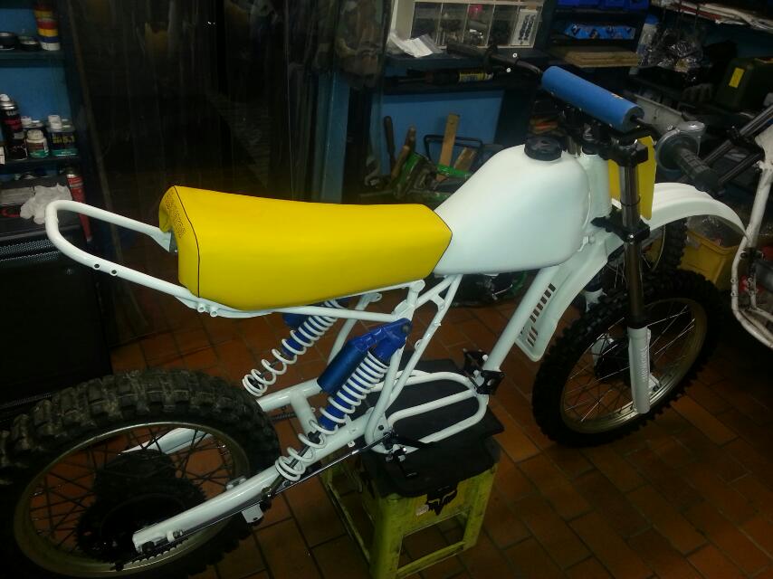

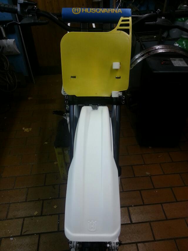

Tank und Nummerntafel nicht neu .. aber original und in gutem Zustand ... Sitz auch
Kotie original .. mit eingeprägtem Huskyemblem

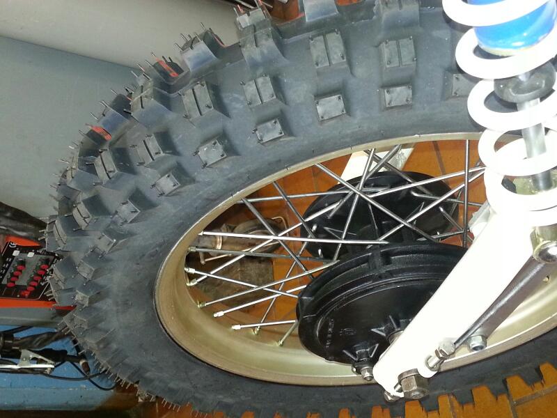

heute den Hinterreifen montiert ... Trelleborg Tenmaster ... wie vor dreißig Jahren im Original ...
wo bekomme ich ein 48er Kettenrad her ... massiv und ohne Senkung ?

Wo hast du den Reifen her, wenn man fragen darf?tc500 hat geschrieben: Trelleborg Tenmaster

http://www.mitasreifen.de/ in der motocrossreifenabteilung.. hatte den auf meiner 610er drauf. echt super grip! gerade im sand und modderwege im waldregbf99 hat geschrieben:Alu Kettenräderr sind wirklich Misst![]()

ja ein schöner Allrounder hatte ich früher auch gerne gefahren ... nun als MITAS gelabelt ... hatte meinen bei Ebay gekauft ... und war auch garn nicht so teuer .. 69, 00 €
Tenmaster waren damals auf der TC montiert. .. nur der rote Streifen an dem MITAS gefällt mir nicht so. . und leider hatten die auch keinen Vorderreifen als Tenmaster ...

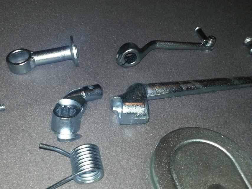

es geht auf Weihnachten zu ... heute etwas Bling Bling vom Verchromer abgeholt .. für meinen weiß-gelben Weihnachtsbaum ...
neu gepresste KW und gestrahlte Motor- u. Gehäuseteile im Zulauf

Apropos Schalthebel--gibt es da für die 82-89--gleiche Welle- Nachbauten oder ....--da irre ich irgendwie rum und wenn ich was finde sauteuer
Bin ja nicht sooo der Four-Stroke-Kenner--aber der Blechdeckel-->
Hat des eigentlich geklappt mit dem Odenwald-Seitendeckel-Kontakt
HVA tom
Re: Neuaufbau TC 500 83/84
normal ist das gleich Jürgen habe selber einen nachbau - schalthebel als ersatz , der ist nur ein stück länger als der orginale , aus der USA ist meiner , habe ich bei Jeroen gekauft.Blechdeckel ist die luftfilterabdeckung bis 1985 twin modelle.
