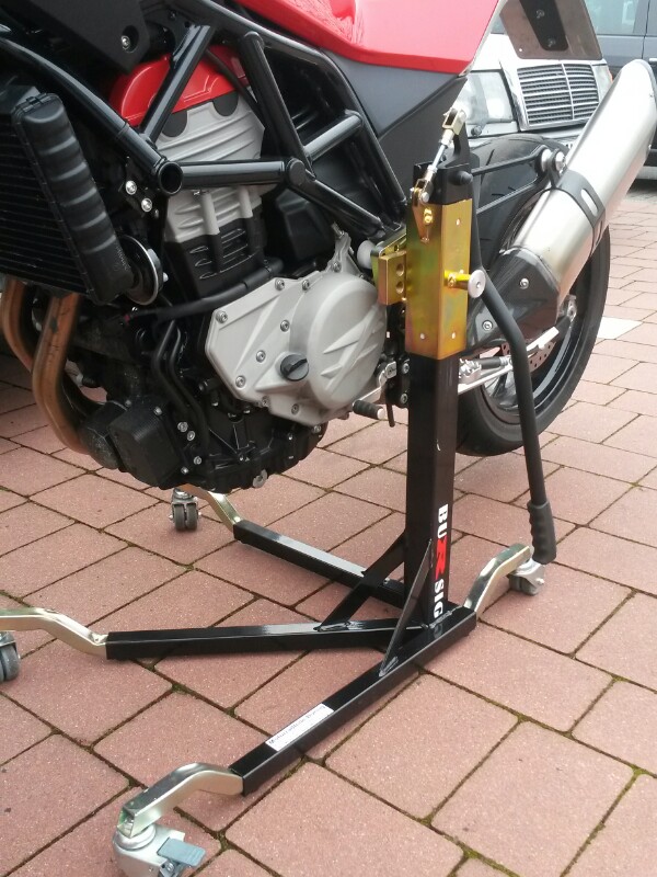

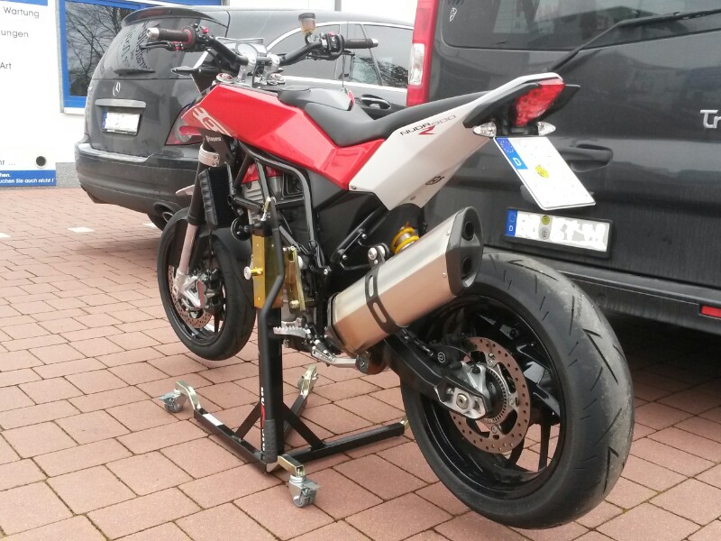

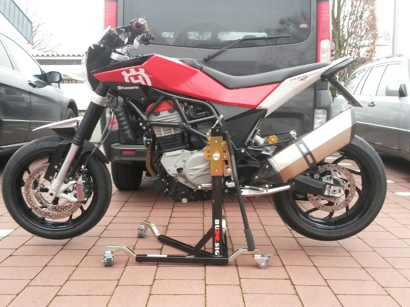

heute war es soweit, ich habe die Nuda von Bursig abgeholt. Es gibt endlich und offiziell die passende Montageplatte für den Zentralständer von Bursig für die Nuda :mrgreen: .

Der Ständer ohne Rollen 359 € und für die Rollen nochmal 60 € .
Re: Motoheber
Oha, ein ordentlicher Preis. Ist die Adapterplatte im Preis mit drin?
Wie wird der denn genau am Motorrad "angedockt"?

Das sieht ja mal richtig gut aus! Auch wenns ziemlich viel Kohle ist. Bestimmt aber der richtige Weg. Was nütz irgendwas für 50,-€, wenn man sich hinterher nur ärgert.

Ja der Ständer ist komplett mit allen Sachen die man braucht. Ob man jetzt Rollen braucht oder nicht, muss man für sich selber entscheiden.
Vielleicht kann dir das Video helfen. Es wird einfach eine Hülse anstatt der Mutter am Rahmen befestigt wo man dann den Ständer drauf schieben kann. :mrgreen:
http://www.youtube.com/watch?v=NMccBydw7v0

350 Euro sind natürlich schon heftig, aber ist schon echt easy.
Steht das Motorrad denn auch so stabil, dass man auch das Hinterrad ausbauen kann. Muss man ja ganz schon dran rumjackeln z.T.

Klar, der Preis ist nicht ohne, aber der ist auf jeden Fall sein Geld wert.
Ich hab mir vor ein paar Jahren einen gekauft und hab mich geärgert, dass ich den nicht schon viel früher gekauft hab.
Gibt aber auch andere Hersteller die ein ähnliches System haben (Constands glaub ich).
@Brain
Das Moped steht super stabil damit. Räderausbau gar kein Problem. :cool2:
Und beim Mopedwechsel, holt man sich einfach den demendsprechend passenden Adapter.
Kanns nur empfehlen.

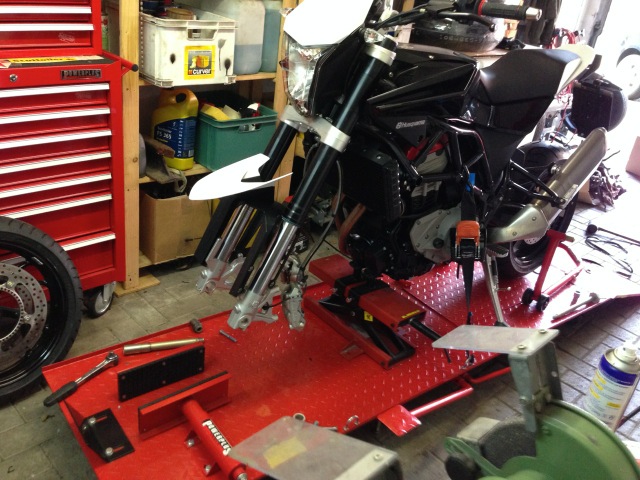

Ich bocke die Nudel mit Zeug von Powerplus Tools auf. Für vorne habe ich auch einen Frontheber, aber bei der Nudel müsste man den Bremsverteiler lösen um ans Joch zu kommen und so habe ich einfach den Motor unterstützt. Bin mit Preis/Leistung zufrieden. Sicherungsbänder an der Bühne sind wichtig, denn wenn das Teil kippt gibts kaum en Halten ;-)
Für Schwingenausbau Rad vorne in der Klemme fixieren und den Heber weiter hinten ansetzen und dann kann man auch die Schwinge rausnehmen.

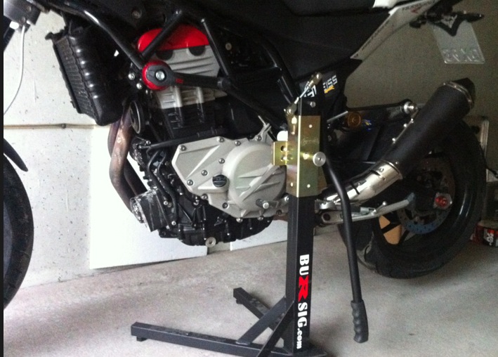

GS PLATTE : die passt auch, hatte ich ja letztes Jahr geschrieben.
Bursig gibt Dir nur keine Garantie. Darum wollten sie das eine Maschine vor ORT ist.
Steht Bombe da drauf.
Genau wie die von Gehilfe.
Alter POST 2013 BURSIG http://husqvarna-forum.de/viewtopic.php ... ig#p421851
Bursig - Bildschirmfoto 2013-09-29 um 15.50.07.jpg (118.43 KiB) 324719 mal betrachtet

:Top:
PS: Tu mal Krümmer putzen... :freak: :evil1:

Sieht aus wie Kühlwasser :shock:

Ich sag da nur.....Anti Blau! :fil:
