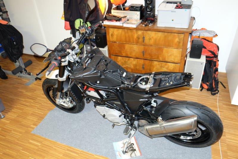

SchraubNix hat geschrieben: Elektriktrik: Habe mir das BWM-Kabel im Internet bestellt, und verstanden, dass man da eine entsprechende USB-Buchse dranlöten kann (12 V auf 5V). Wo wird das "Originalkabel" eingesteckt, und wie komme ich da ran?
meinst Du mit Originalkabel, das BMW- Rep.- Kabel ?
Das wird unter der Tankabdeckung an den Kabelbaum angeschlossen, dort gibt es min. einen freien Platz ! Ist für den Anschluss von Navi, bzw. Heizgriffe vorgesehen.

Wolle2 hat geschrieben:
Sorry, ich muss nochmal fragen: Welche Tankabdeckung muss ab, der Deckel oben oder die Seitenteile oder nur ein Seitenteil? :help:

Re: Vorstellung / Probefahrt / Fragen über Fragen
Musst aber vorher die beiden Seitenverkleidungen abbauen. Geht nur so. Die freien Steckplätze sind ganz vorn Richtung Lenker.
Beiträge: 4247
Und mit den Schrauben aufpassen, die sind nicht alle gleich! Die Schrauben der Seitenverkleidung vorne (Nähe Lenkkopf) sind etwas länger als der Rest, was man gerne beim "ersten Mal" übersieht!

...also ich bekomme meine :hva: Tankabdeckung auch ohne entfernen der Seitenverkleidung ab - und zwar ohne Probleme...
4 sichtbare Schrauben (2x in Lenkkopfnähe mit längeren Distanzhülsen, 2x mittig) dazu 1x am Ende, von der Sitzbank verdeckt und 1x unter dem Tankdeckel vorn!
Werkstatthandbuchlink ist doch schon vorhanden, steht alles drin ;-)

...schon klar, nur will er ja an das Kabelgedöns ran und da muss zumindest die rechte Seitenverkleidung auch runter!

Aber wo das "Reparaturkabel" hinkommt, entzieht sich noch meiner (Er)Kenntnis. Muss bei Tageslicht mal gucken.
Die freien Steckplätze müssten vor dem Zündschloss zu sehen sein. Sind mit Deckeln glaubsch verschlossen.

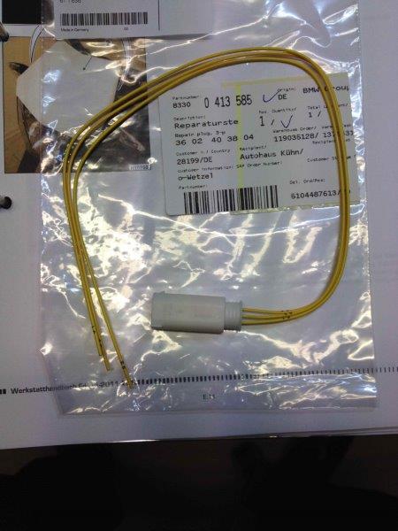

:aarg: Ähem, mein Reparaturkabel-Gedöns kam jetzt, hat aber 3 Strippen, hier war immer nur von 2 die Rede. :aarg:
Habe ich das falsche Kabel?

Jetzt wo ich das Bild sehe, meine ich mich erinnern zu können, dass wir auch die zwei richtigen Anschlüsse gesucht haben, d.h. wir haben gemessen.
Das überflüssige Kabel wurde entfernt.
Waldo ? Bist doch jünger, was meinst Du ? :mrgreen:
