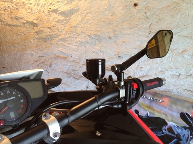

So, der Rizoma Bremsflüssigkeitsbehälter ist nun auch dran gebaut und der häßliche Pinkelbecher endlich verschwunden.
Optisch macht das Ding schon echt was her.
Aber wo Licht ist, da ist auch meist Schatten. Weiß nicht genau woran das liegt, aber die Befestigung der Becherhalterung an der Bremhebelarmatur ist echt Shit. Egal wie fest man die anknallt, sobald man an den Becher kommt und ein bissel in Richtung Locker drückt, dreht sich das Ding und die Schraube ist locker.
Werd mal versuchen mit Schraubensicherung ein bißchen Festigkeit da rein zu bringen. Oder hat einer ne bessere Idee?
- Bremsagb1.JPG (54.62 KiB) 9781 mal betrachtet

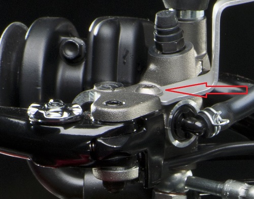

Der Becherhalter (nicht der Becher) wird mittels einer Schraube, die in die Hebelarmatur geschraubt wird, befestigt.
Wenn man nun aus versehen von vorn an den Becher kommt und in Richtung Lenker drückt, dann dreht sich der Arm und die Schraube mit. Promt ist der Arm locker.
Eine Plastik U-Scheibe ist zwischen Arm & Hebelarmatur.
Wird ein Sprengring das Problem lösen? Die Schraube lockert sich doch dann trotzdem beim verdrehen des Haltearms, oder?
Hier mal nen Bild vom Originalen Halter. Der hat sowas wie eine angepasste Form in der Armatur, wo der genau reinpasst und sich deswegen nicht verdrehen kann.
