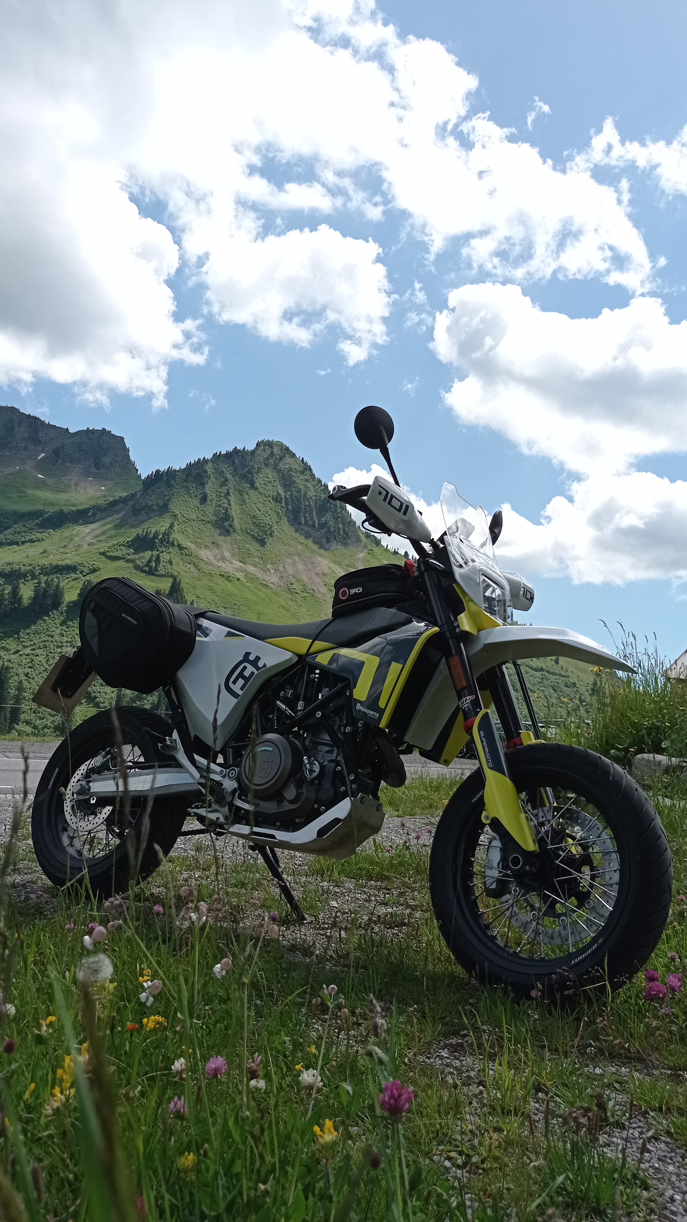

nucool hat geschrieben: 03.04.22 - 15:56 So jetzt such mit Windschild. Funktioniert super. Viel weniger Druck auf der Brust und der Helm liegt im Fahrtwind ohne Buffering. Die Husky macht weit mehr Spaß als meine 790 ADV. Bereue den Umstieg nicht. D3D260FC-AE4F-419B-B8E5-E9E053C8994D.jpeg
das sieht doch ganz gut aus! Weißt du zufällig ob es auch für eine 2018er passt? Laut Shop passt es erst ab 2019 ... Hat sich da was an der Lichtmaske getan?
Re: Umbau zum Touren-Motorrad
Verfasst: 22.05.22 - 14:12
von nucool
Das kann ich dir leider nicht sagen da ich mich mit den verschieden Baujahren und den Änderungen noch nicht befasst habe.
Die Scheibe ist super. Nimmt Druck vom Oberkörper und der Helm liegt im Wind. Kein Buffering.
Bei meiner 790 Adv. habe ich alle Scheiben und alle Spoiler draufgehabt, jedoch nie so einen tollen Zustand erreicht.
Ich habe es noch nicht bereut die 790 Adv. gegen die Husky getauscht zu haben.

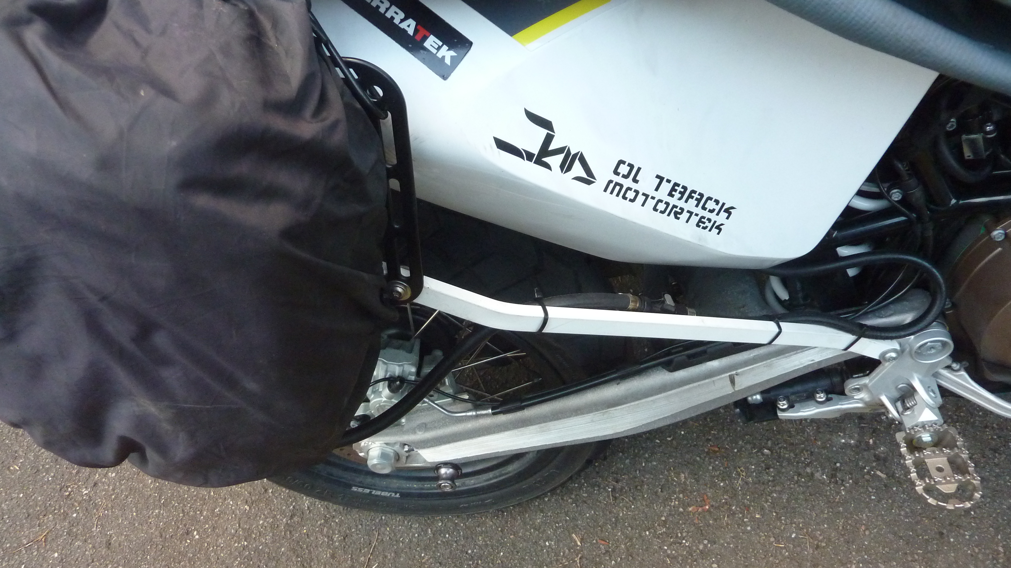

Habe mir jetzt Satteltaschen und einen kleinen Tankrucksack rangemacht. Bin noch am überlegen ob ich mir die Sturzbügel von Outback Motortek ranmache und mit Packtaschen versehen soll.
Hat die zufällig jemand dran und Erfahrung damit gemacht ?
Verfasst: 13.06.22 - 07:05
von Countrybiker
Habe ich dran und auf einer Seite einen 2 Ltr. Ersatzkanister und auf der anderen etwas Werkzeug, Flickzeug befestigt.
Verfasst: 13.06.22 - 20:54
von Schnupsel
Dankeschön für die Info.
Ich will eben Taschen hinmachen und hoffe dass das funktioniert wegen der Krümmer Nähe...

Schnupsel hat geschrieben: 12.06.22 - 16:04 Habe mir jetzt Satteltaschen und einen kleinen Tankrucksack rangemacht. Bin noch am überlegen ob ich mir die Sturzbügel von Outback Motortek ranmache und mit Packtaschen versehen soll.
Hat die zufällig jemand dran und Erfahrung damit gemacht ?IMG_20220611_144735.jpg
Ich sehe, dass du die kleine original Windscheibe hast. Kannst du einen großen Unterschied feststellen? Wenn ich mit meiner über die Autobahn fahre (ohne Windschield), fliege ich gefühlt spätestens bei 120 fast vom Moped. Auch frage ich mich ob es noch einen passenden Clip On Spoiler dafür gibt.
