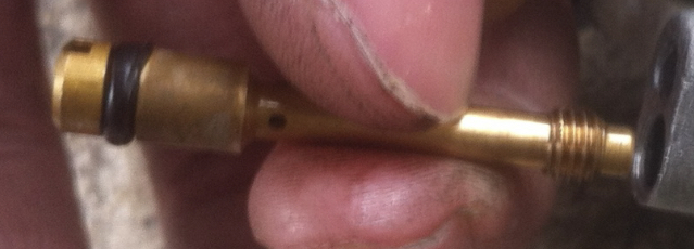

Hier noch was zu eurer / meiner / unserer totalen Verwirrung. :help:
Lt. Dellorto Shop haben die PHM-Startdüsen die 4 kleinen Bohrungen am Gewindeansatz. Aber alle meine Starterdüsen (aus PHM Vergasern) haben die Löcher am O-Ring Sitz. Was heißt das nun wieder? Bilder sind vertauscht? Vergaser ist falsch bestückt? :ka:

Bei mir sind die auch oben am O-Ringssitz wie bei dir…

Hast Du gleich geschwind nachgeguckt?
Danke für die Rückmeldung! :Top:
...ich werde den DO-schop mal anschreiben, kann ja dann nur ein Fotofehler sein.
(Oder es geht wirklich auch anders, nur keiner hat' s je ausprobiert. :mrgreen: )
Re: Neuaufbau TE 610 BJ.00
Verfasst: 30.05.23 - 16:36
von Buffunaus
Antwort:
Hallo ...,
die Bilder sind Richtig. Bei DEO12598-... Löcher unten, bei DEO07746-... Löcher oben
DEO07746-... wurde auch bei einigen PHM Vergasern verwendet.
MfG
Just scoot it!
Anmerkung von mir:
oben = O-Ringseite
unten = Gewindeseite
D.h. für mich, es gibt überwigend(?) PHM's mit Löchern am Gewinde, einige mit Löchern am O-Ring.
Vielleicht muss man es einfach mal testen...

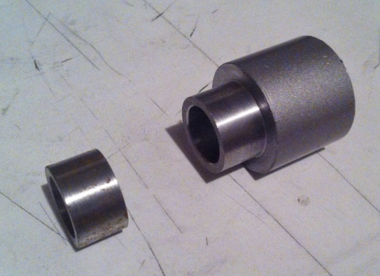

Nebenschauplatz: Da ich schon fest gegammelte, bzw. abgerissene Speichen in den Rädern hatte, habe ich als Ersatz ein gebrauchtes Vorderrad für Bj.2000 gekauft. Fälschlicherweise für eine WR, die damals schon die 25er Achse hatte. (wie die 570 später auch)
Nun habe ich die Nabe für den Einsatz in der 610 angepasst, d.h. es wurde der Sitz auf der Festlagerseite (Bremse) um 3mm tiefer gedreht. Der Nabenkörper gibt das her (Wandstärke). Der Loslagersitz (rechts) ist von Haus aus etwas breiter und kann auch ein 6004 aufnehmen. Distanzhülse und Radbuchsen müssen natürlich angepasst bzw. neu angefertigt werden...
(d. Tachometerantrieb habe ich bei mir auf Magnet und Trailtech geändert)
Für die 25er Achse: 2x 61905-2RS (25*42*9)
Für die 20er Achse: 2x 6004-2RS (20*42*12)
:ka: Ich weiß nicht ob es aus technischer Sicht damals wirklich Sinn ergab, dass die Vorderachs-Durchmesser auf 25mm angehoben wurden?
Die erhöhte Führungssteifigkeit erkaufte man sich durch Reduzierung der Lagerbreiten.
Der kleinere Kugelsatz verringert sowohl die dynamische als auch die statische Tragfähigkeit der Lagerung. /wer weiß...

Ich persönlich hätte da nur Distanzhülsen eingesetzt. Da gab es mal einen Umbausatz von der 20er Achse auf die 15er Achse von der 93er. Dann konnte man die neueren Felgen auch fahren. Gab es offiziell zu kaufen aber weiß nicht mehr wo ich das gekauft habe.
Verfasst: 10.06.23 - 06:48
von Buffunaus
Ja, da hast Du sicher auch nicht unrecht, den Gedanken kann ich nachvollziehen... Da wir aber noch einiges an 6004 da haben, ist es halt jetzt so gelaufen. Sollte ich irgendwann eine neuere Gabel verwenden, müssen halt dann dort geschlitzten Hülsen rein.
Für mein bisschen Fahrerei genügt die "dünne" 20er Achse allemal. :2w:

Haste die Zeichnung selbst gemacht?
Verfasst: 11.06.23 - 12:27
von Buffunaus
Na klar, sogut wie alles wird selbst gemacht, bei komplizierten Fertigungsthemen hilft u. berät aber der Vater immer noch gerne... :Top:
Somit kurze Wege und wenns am Ende doch nicht passt, kann ich mich ohne Zurückhaltung direkt beim Konstrukteur beschweren. :mrgreen:
