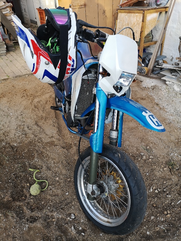

Und wieder eine auf der Straße!
Glückwunsch zu gelungen Projekt!
:heba:

Ja, die ist dann mal wirklich auf der Straße. Wo sie ja eigentlich nicht hin gehört.
Aber wenn man den Dino zu fahren weiß, dann hält der auch auf der Straße.
Gestern noch ein Blech fürs Kennzeichen gebastelt. Nachher wird zugelassen. Dann kann ich sie mal fahren :2w:

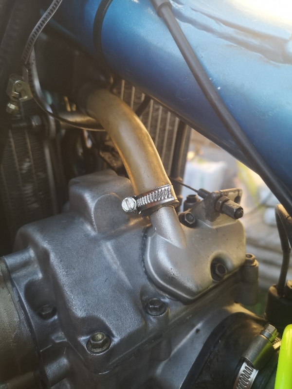

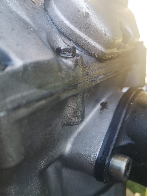

Und ohoh, da ist schaumiges Öl an der Kopfdichtung am Steuerkettenschacht :kadw:
Also Tankflügel runter, Tank ab und der Sache auf den Grund gehen.
Das Öl kommt (Gott sei Dank) von oben.....
Der Schlauch der Gehäuseentlüftung ist hart und etwas zu kurz wie es scheint. Anderes Stück Schlauch drauf.
Und das Wasser kam von vorn.
An der Wasserpumpe die Schlauchschelle ist undicht. Nachgezogen.
Bei der zweiten Proberunde drückte es noch leicht Wasser raus.
Also komplett ab, sauber geschliffen und wieder zu. Morgen wieder ne Runde drehen. Denke das alles gut ist.

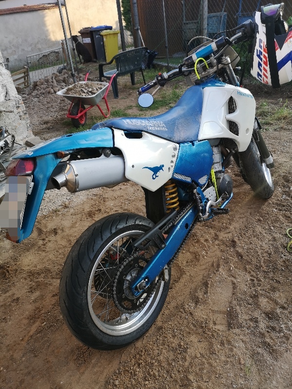

Heute mal die Zeit gefunden und das Moped etwas bewegt.
Alles dicht. Alles funktioniert.
Der Auspuff klingt schön satt, nicht zu laut, mit dem Hang zu bollern/brubbeln (nicht knallen)
Jetzt abwarten was die Zeit bringt. Inseriert sind beide Mopeds. Ich Orakel mal, dass in nem Jahr noch eine weitere daneben steht :pc1:

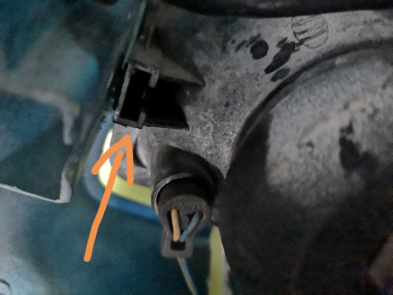

Zu Hause war der Scheinwerfer lose. Die Aufnahmen für die Schrauben gebrochen. Also einkleben oder neu wie ich mich kenne. ;-)

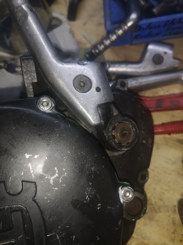

Hin und wieder fahr ich die Kisten ja doch. Heute wollte ich die Sumo mal ausführen. Beim Plan ist es geblieben:
Gut, dass ich Ersatz liegen habe. ;-)
Daher heute die Enduro gescheucht. Hat sich der Scheinwerfer gelockert.
Bekomme ich die quadratischen "Gewindeplättchen" zur Befestigung der Scheinwerfer einzeln, Bestellnummer, Bezeichung bitte?

Danke für den Denkansatz. :Top: Über die Bildersuche aufs Ergebnis gekommen.
4-Kant Mutter. Einlegemutter. So einfach. bereits bestellt.... ;-)

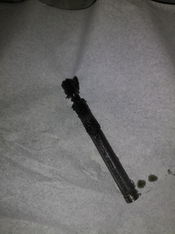

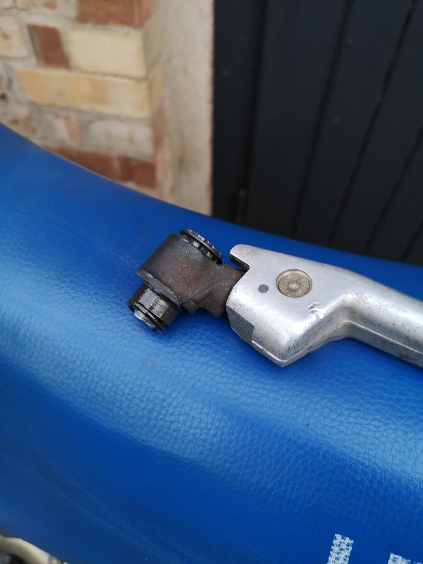

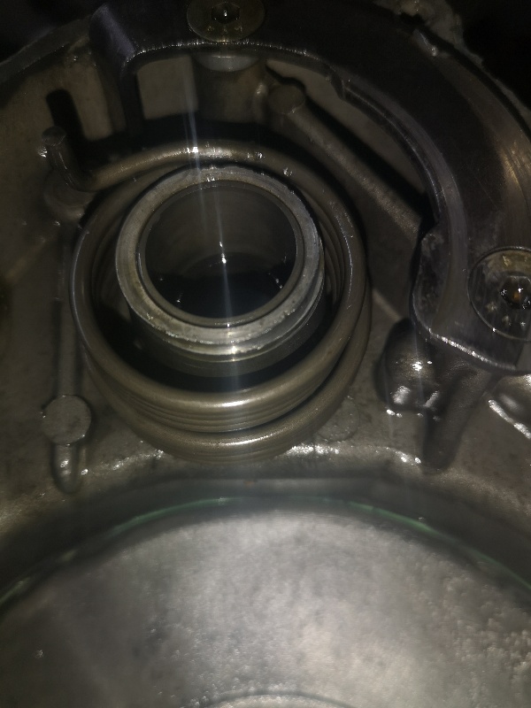

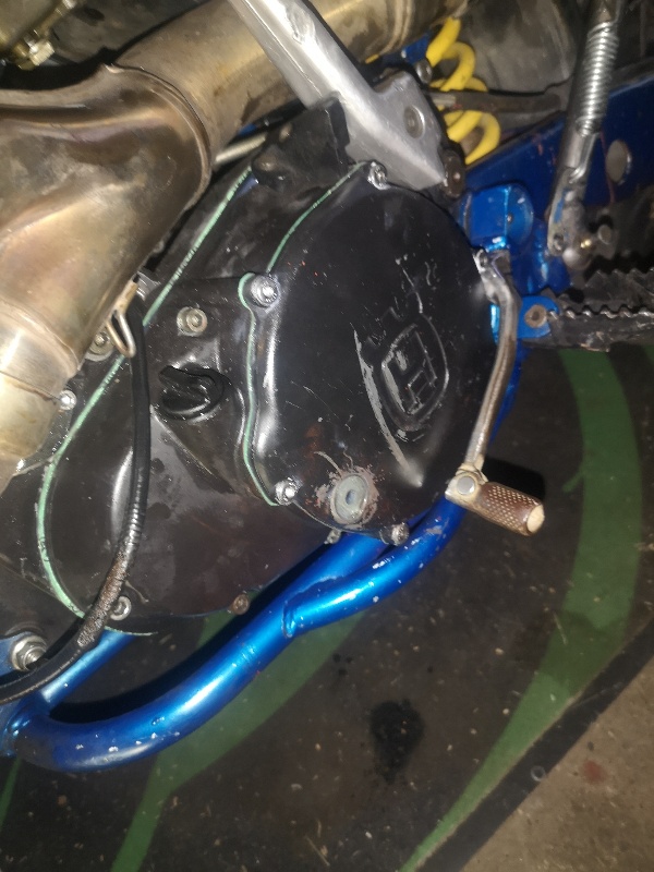

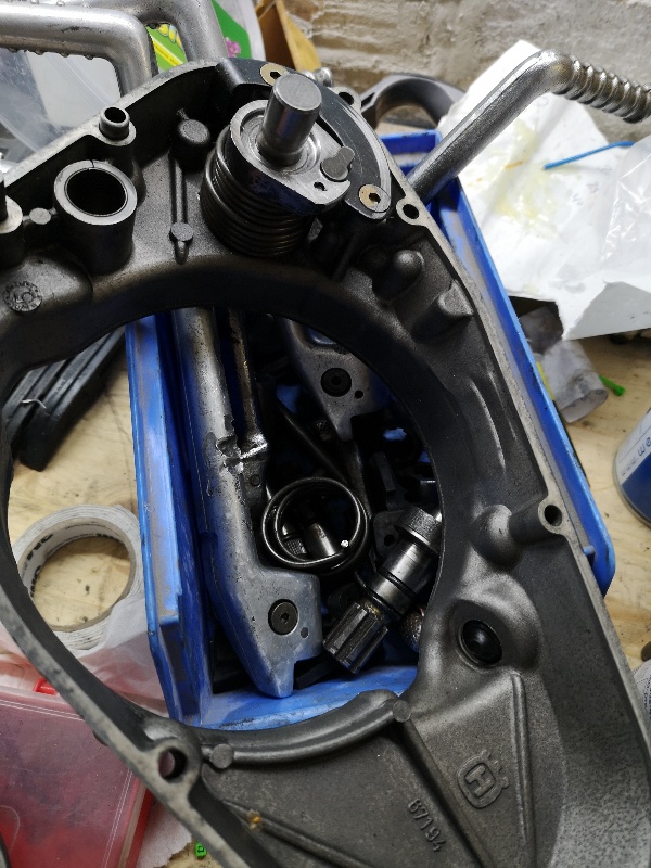

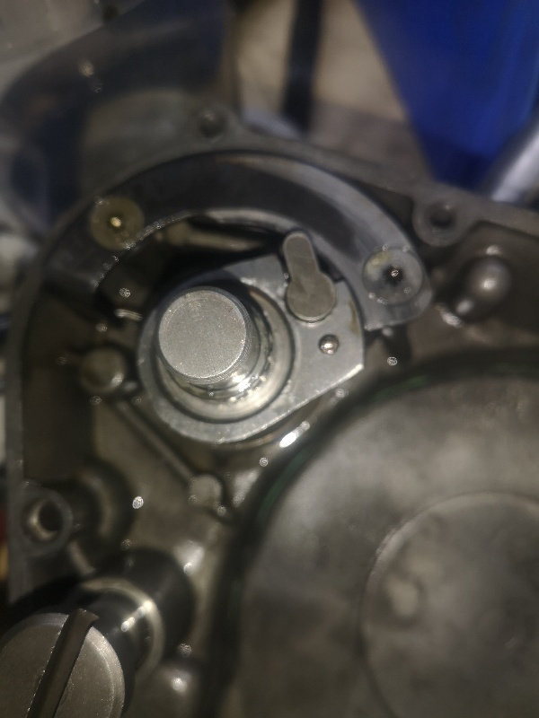

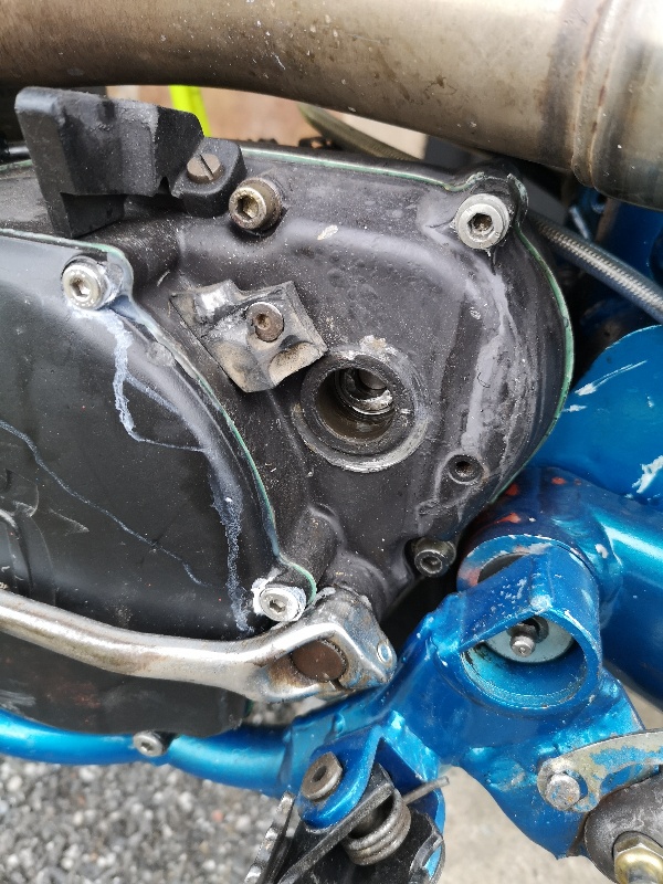

Also ran an den Kickstarter.

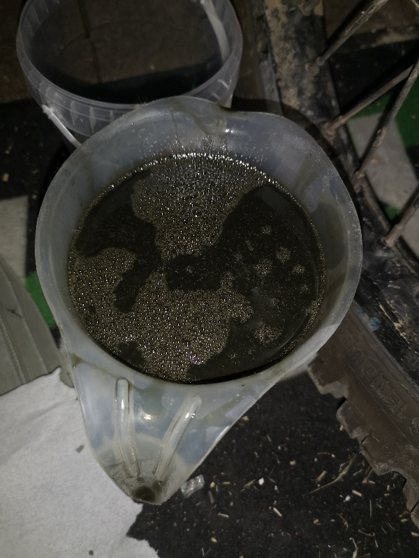

Öl ab.
Die üblichen feinen fusseln der Kupplung am Sieb. Nicht bedenklich.
Das Öl Kohlrabenschwarz, auch wie immer, staune jedes Mal. Hier nach 250km.

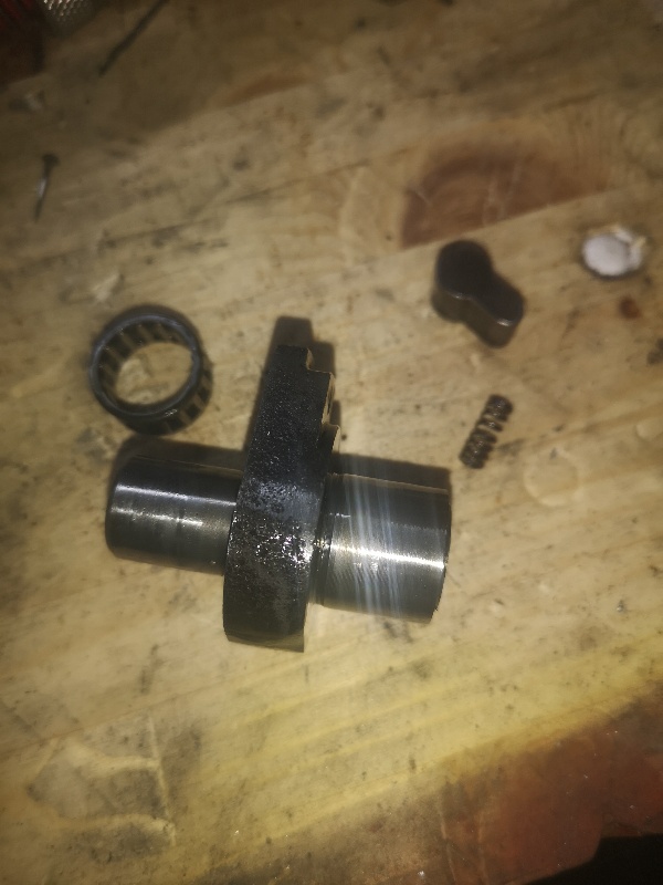

Die kaputte Welle raus. Bisl tricky die Feder zu entspannen ohne den Kicker. Aber da die Welle ohnehin kaputt ist mit ner rohrzange gedreht.
Draußen ist sie ohne was an Kleinteilen zu verlieren.
Die Hülse hat nix abbekommen.
Und wieder komplettieren.
Dann den Deckel wieder dran. Die alte Dichtung ist schön am Motor geblieben. Sauber gemacht und etwas dichtmittel.
Alles zu. Öl drauf.
Morgen weiß ich obs dicht ist....

Und, ist es dicht?
Ist dir beim Tritt auf den Kickstarter, also beim Abbrechen nichts weiter passiert?
Ich könnte mir vorstellen, dass man sich dabei ganz schön auf die Fresse legen kann.

Ist wieder dicht :Top:
Ich kicke ja im Sitzen. Normal getreten und der kicker blieb einfach unten. Mehr nicht. Glück gehabt. Zwei Zehen sind ja noch putt...

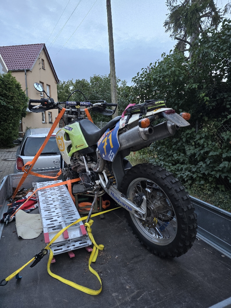

Moin in die Runde :D
Nach knapp 4 Jahren hat mich das Fieber wieder gepackt. Die nächsten Tage hol ich sie ab.
Sind ein paar Kleinigkeiten zu machen.

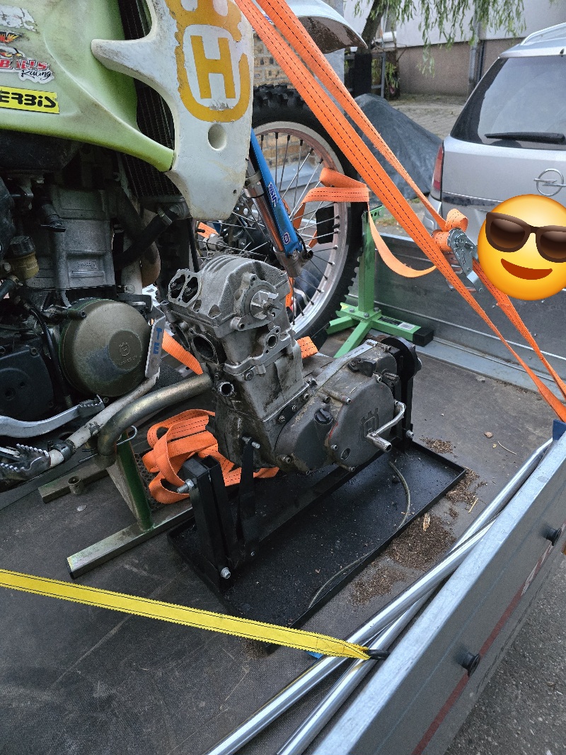

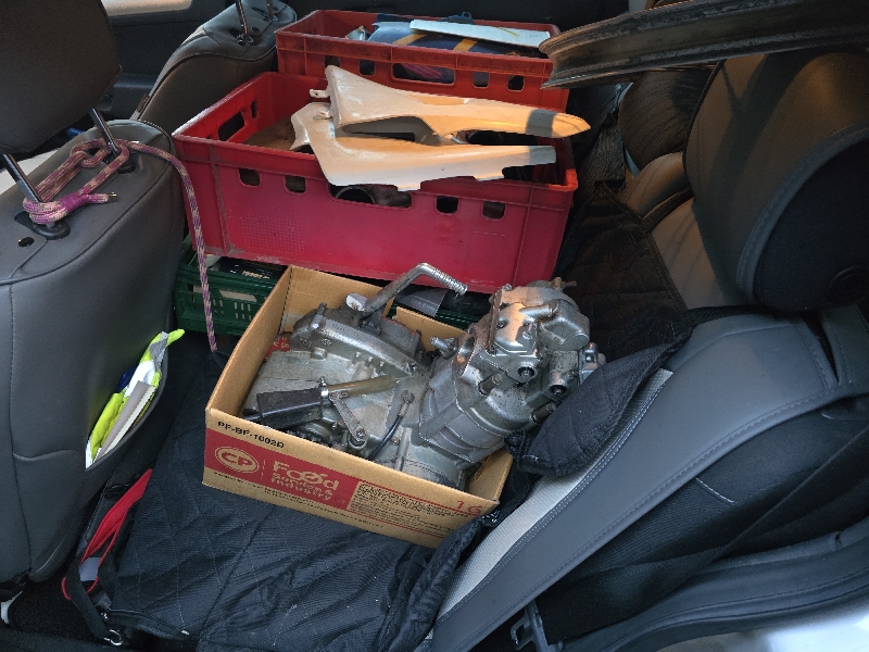

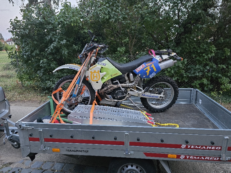

Seit gestern steht das Moped bei mir. Inklusive etlicher Teile und zwei Motoren.
Jetzt muss ich erst mal sichten und ins Regal sortieren.
Rest TÜV ist auch noch drauf. :Top:
In dem Moped steckt der Motor aus der blauen supermoto. Hat der Verkäufer vor 4 Jahren von mir gekauft und ist gaaaanz wenig gefahren. Auch die Enduro Daugs Jacke war noch da . :fil:
Hab schon bei kleinanzeigen, ebay usw nach Teilen geschaut, wo ich weiß, dass ich sie brauchen werde. Bin erst mal geplettet von den Preisen die da teilweise aufgerufen werden..... :ka:

Warum hat der noch 2 Motoren dazu?
Sind die Funktionsfähig?
Normalerweise ist es eher anders rum…
