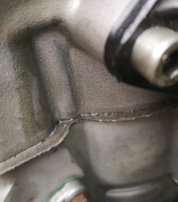

Bei der ersten Proberunde erst sachte angehen lassen. Ordentlich warm werden lassen. Sie lief bislang nur im Stand bzw paar Meter. Und dann am Kabel gezogen, geht gut :hva:
Und ohoh, da ist schaumiges Öl an der Kopfdichtung am Steuerkettenschacht :kadw:
Also Tankflügel runter, Tank ab und der Sache auf den Grund gehen.
Das Öl kommt (Gott sei Dank) von oben.....
Der Schlauch der Gehäuseentlüftung ist hart und etwas zu kurz wie es scheint. Anderes Stück Schlauch drauf.
Und das Wasser kam von vorn.
An der Wasserpumpe die Schlauchschelle ist undicht. Nachgezogen.
Bei der zweiten Proberunde drückte es noch leicht Wasser raus.
Also komplett ab, sauber geschliffen und wieder zu. Morgen wieder ne Runde drehen. Denke das alles gut ist.

Also ran an den Kickstarter.
Öl ab.
Die üblichen feinen fusseln der Kupplung am Sieb. Nicht bedenklich.
Das Öl Kohlrabenschwarz, auch wie immer, staune jedes Mal. Hier nach 250km.
Die kaputte Welle raus. Bisl tricky die Feder zu entspannen ohne den Kicker. Aber da die Welle ohnehin kaputt ist mit ner rohrzange gedreht.
Draußen ist sie ohne was an Kleinteilen zu verlieren.
Die Hülse hat nix abbekommen.
Und wieder komplettieren.
Dann den Deckel wieder dran. Die alte Dichtung ist schön am Motor geblieben. Sauber gemacht und etwas dichtmittel.
Alles zu. Öl drauf.
Morgen weiß ich obs dicht ist....

Ist wieder dicht :Top:
Ich kicke ja im Sitzen. Normal getreten und der kicker blieb einfach unten. Mehr nicht. Glück gehabt. Zwei Zehen sind ja noch putt...
