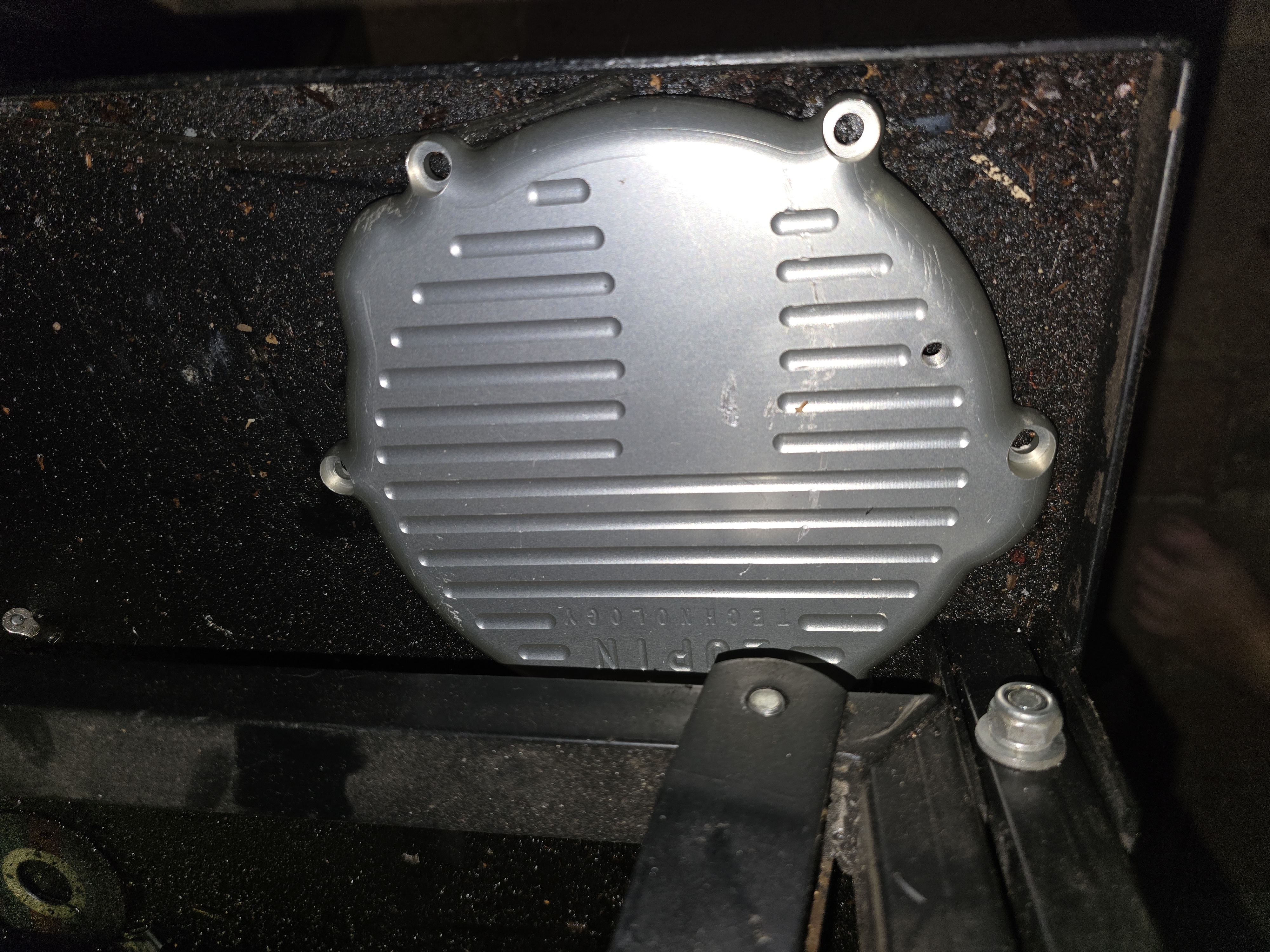

Ein Motor ist ok und zusammen. Nur Ventilspiel einstellen. der andere Motor ist der Ventildeckel offen und ohne Kickstarter (liegt in einer der Kisten), was da genau dran ist ist unklar. Den werde ich auf jeden Fall öffnen.

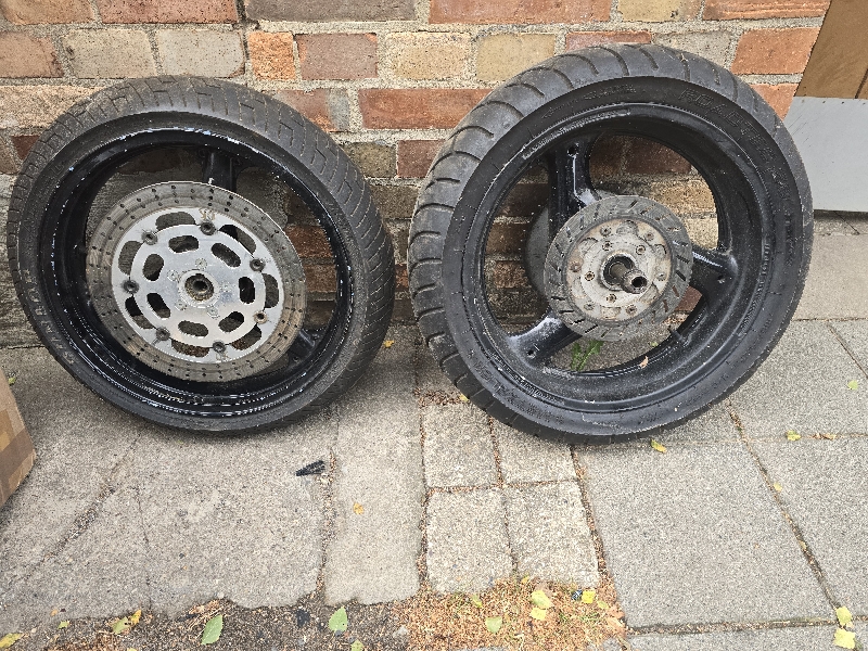

Zu dem Rahmen sind zwei Alu-Guß Räder in 17 Zoll und in den Papieren sind nur 110/70 und 160/60 mit Digitacho eingetragen. OHNE Nennung der Felgen...... Das scheint ein Freibrief zu sein.
Da mach ich noch Fotos von...zum dikutieren hier :tippel:

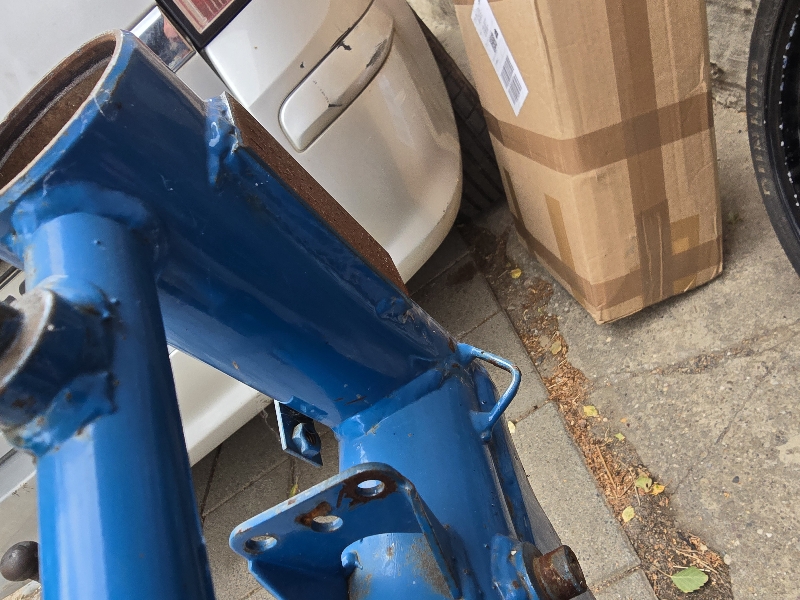

Da, mal Bilders.
Imroth U.H. Braunsch......
Wer weiß mehr ?
Ps: habe eben meinen Beitrag von vor 4 Jahren gefunden. Hatte damals schon ne Anfrage deswegen. Nun ist der Rahmen und der Brief meine. Damals noch nicht. Voll vergessen. Alzheimer oder Demenz. Egal, helft mir. Kann ich da welche Felgen auch immer fahren ????

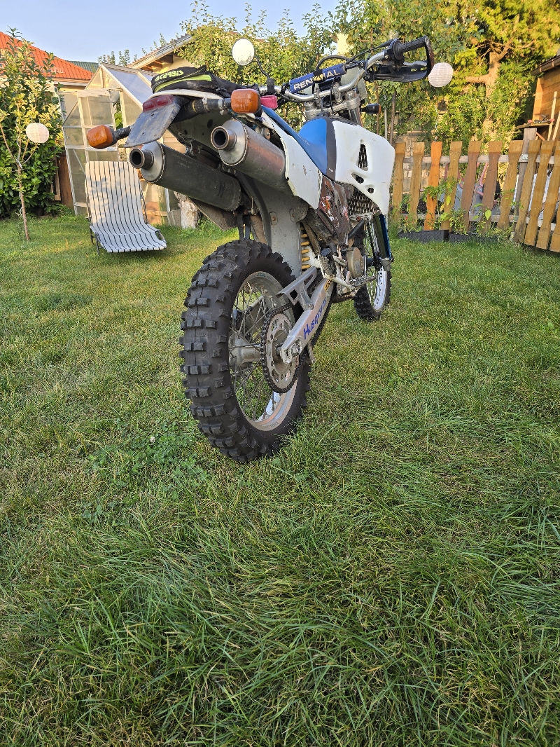

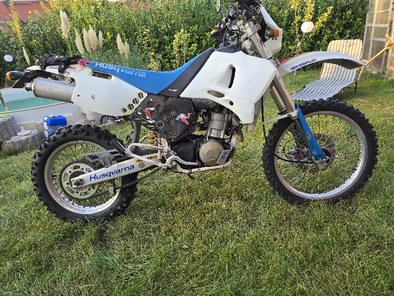

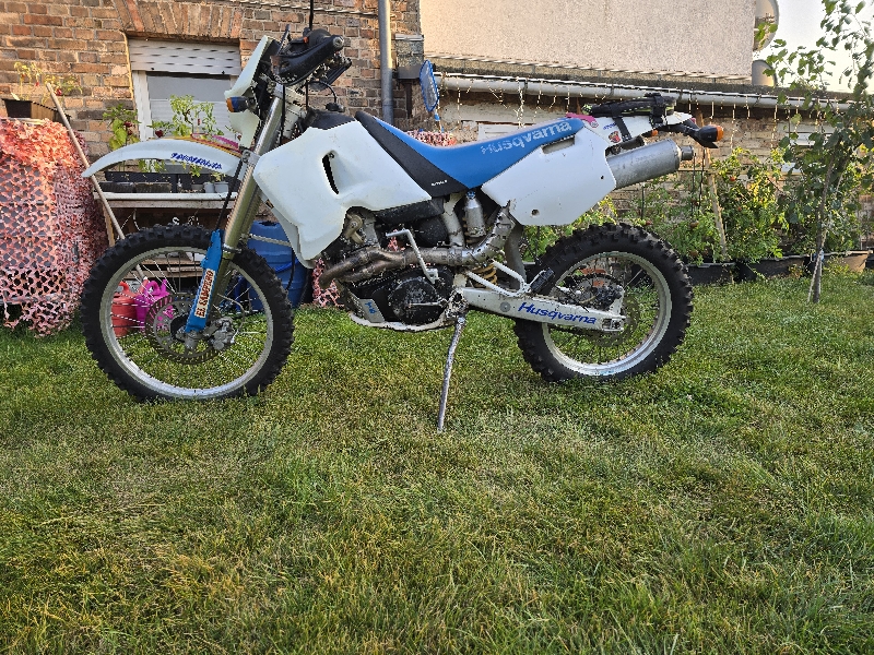

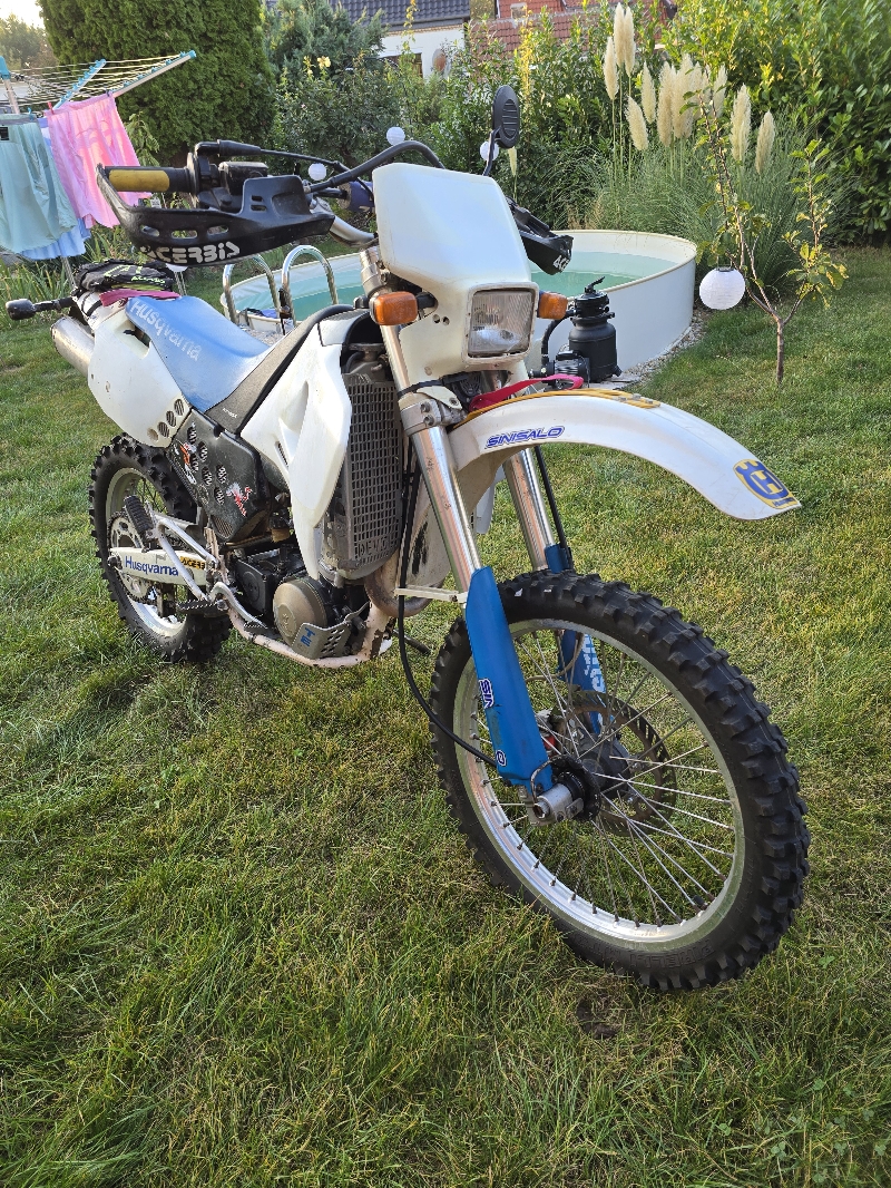

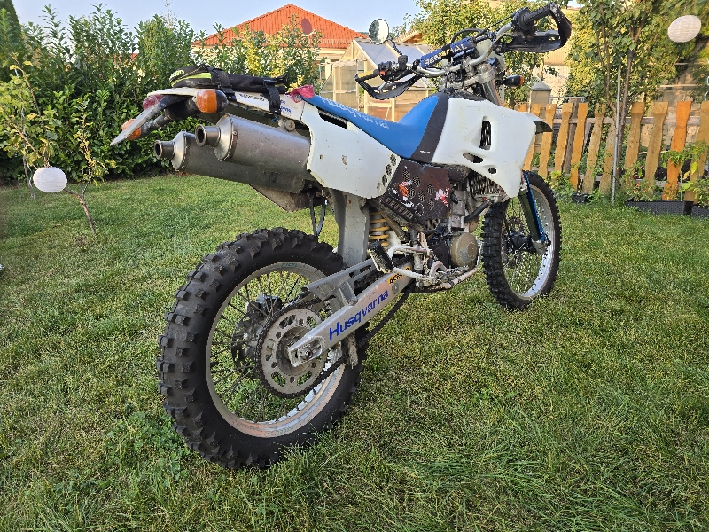

Gestern die Optik des Mopeds auf die schnelle mal geändert. Folie hinten und lampenmaske runter. Tankflügel durch die einteiligen ersetzt.
Sitzbank bei kleinanzeigen ergattert. Die Preise die sonst aufgerufen werden machen mir langsam Angst....
Neue Lampe hier im Forum bekommen. Kommt die Tage noch rein.
So schaut sie jetzt aus:
Die Ständeraufnahme am Rahmen ist iwie drangebrutzelt, hält aber. Original scheint der Rahmen ohne Aufnahme gewesen zu sein, also für einen Ständer an der eckigen Schwinge. Wenn ich da die Preise sehe, über 200 Euro ohne jegliche Anbauteile und Umlenkung.....man man man.
Ich werde das wohl neu schweißen lassen ...

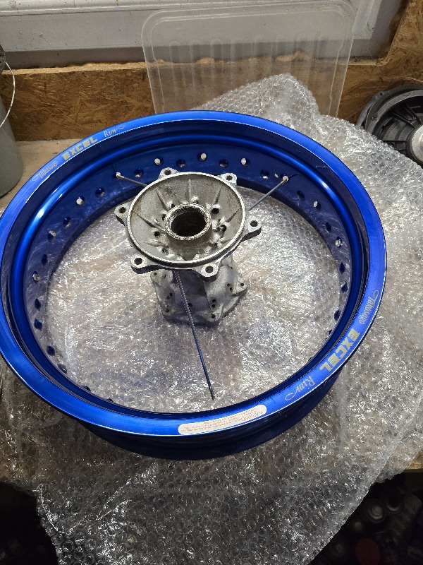

17" Excel Felgenringe und Speichen sind bestellt. Ein Enduro Radsatz muss dran glauben.
Naben gehen die Tage zum Pulverbeschichter.

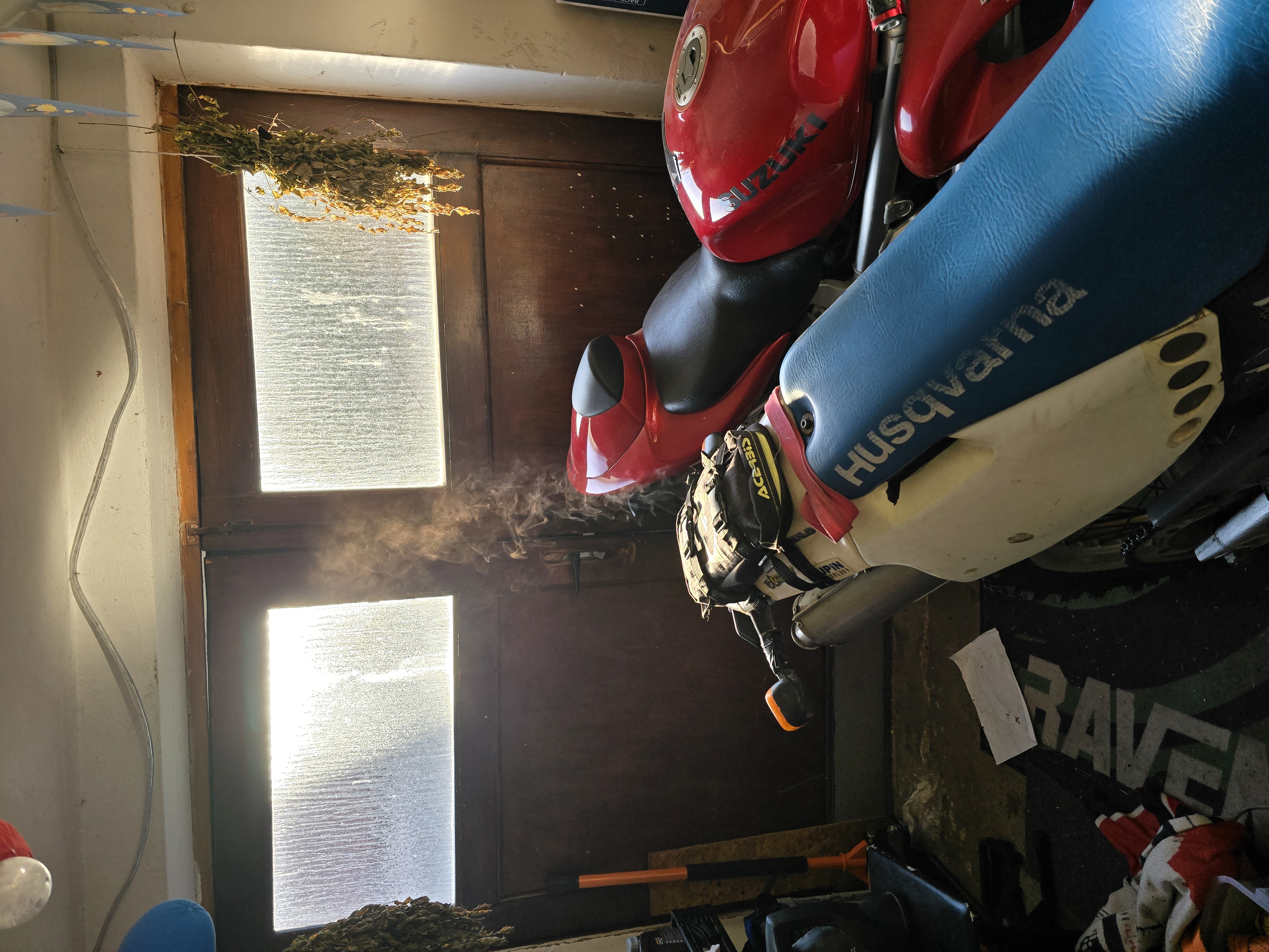

Dann vorhin noch ne runde, 5 min, gefahren. Aus dem auspuff kommt qualm. Siehe Video. Nach dem abstellen...
Was da los ?
https://youtu.be/YgjcDiwFjeI?si=cD9B7AWkr-oBQaDS
stoppelhoppser
Beiträge: 660
Registriert: 01.10.18 - 19:56
Motorrad: XT660R
Beitrag von stoppelhoppser »
Sieht aus wie Wasser. Riecht es denn?

Qualm ist nach dem Neuaufbau? Fahr mal ein paar Min länger, denke das legt sich schnell..

Gestern Madame ausgiebig bewegt. War auch deutlich wärmer draußen. Nix Qualm. :Top: Hab ich wieder mal umsonst die Pferde scheu gemacht.
Meine Felgenringe sind versandt. Samt Speichensatz. Also mit meinem Beschichter von damals telefoniert, ob er die Naben pulvert. Es machts noch :D
Auf die schnelle die Naben ausbauen ist aber nicht. Alle Speichen fest, also flexen. Einige Bremsscheibenschrauben sind auch fest und bereits ausgenudelt. Also ausbohren.
Die Räder sollen dann auf den imroth Rahmen. Wird wieder ne Supermoto.

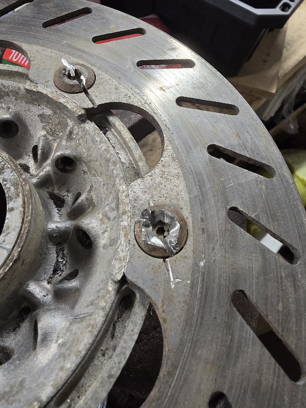

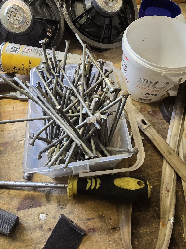

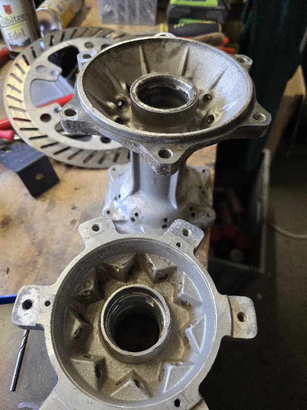

Hab mich die Tage an einen alten Radsatz gemacht. Brauche die Naben. Also mal fix Kettenrad und Scheiben runter. Denkste. Essig. Alles fest.
Speichern mit nem Bolzenschneider gekappt.

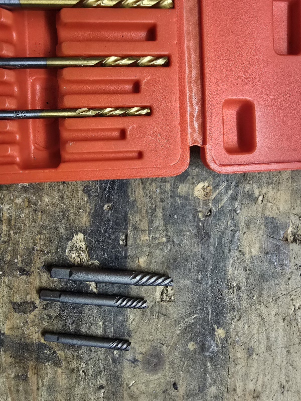

Die Schrauben der Scheiben wollte ich mit einem extra gekauften Set Linksausdreher lösen.
Alles fritte :kadw:
Also Schlitz reinflexen und mit Hammer und Meißel. Zack, das klappt. Die Scheiben hätte ich schonen können.
Und das Ergebnis
Jetzt denke ich darüber nach, mir eine Sandstrahlkabine zu kaufen oder eine selber zu bauen.
Sobald die Naben schick sind, wird gespeicht.
