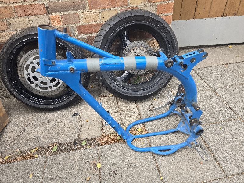

Im Kofferraum, unter den Rädern und damit nicht zu sehen, liegt noch ein Hauptrahmen.
Mit den 3 Unterzügen, also was altes. Mit Brief als EZ 1998, wo zwei Unterzüge eigentlich aktuell waren. Entsprechend ist die Rahmennummer da draufgeschweißt. Hab ich schon paar Mal so gesehen, sollte also so gut sein.
Zu dem Rahmen sind zwei Alu-Guß Räder in 17 Zoll und in den Papieren sind nur 110/70 und 160/60 mit Digitacho eingetragen. OHNE Nennung der Felgen...... Das scheint ein Freibrief zu sein.
Da mach ich noch Fotos von...zum dikutieren hier :tippel:

Da, mal Bilders.
Imroth U.H. Braunsch......
Wer weiß mehr ?
Ps: habe eben meinen Beitrag von vor 4 Jahren gefunden. Hatte damals schon ne Anfrage deswegen. Nun ist der Rahmen und der Brief meine. Damals noch nicht. Voll vergessen. Alzheimer oder Demenz. Egal, helft mir. Kann ich da welche Felgen auch immer fahren ????

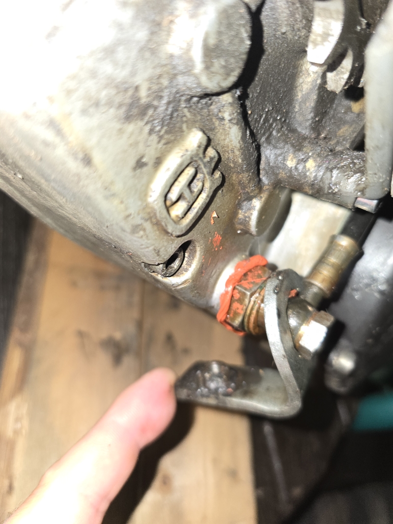

Im Moped der Motor ist am Schauglas abgedichtet. Hab ich damals schon so verbrochen und ist immer noch so.
Aber nicht mehr lange....
Der erste Motor der dabei ist, bekommt nur frisches Öl und das Ventilspiel eingestellt. Der soll in Ordnung sein.
Der zweite Motor ist der Ventildeckel offen. Soll wohl die Steuerkette übergesprungen sein. Das muss ich checken. Und die Ölsiebschraube ist locker im Gehäuse. Wurde mit Dirko mal eingeklebt. Gewindereparatur steht an.
Der Motor wird komplett gemacht.
Also schon mal nen Lagersatz, Simmeringsatz und Dichtungen besorgen.

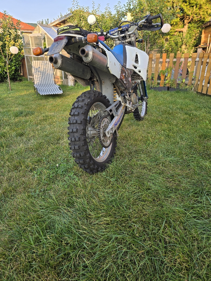

Gestern die Optik des Mopeds auf die schnelle mal geändert. Folie hinten und lampenmaske runter. Tankflügel durch die einteiligen ersetzt.
Sitzbank bei kleinanzeigen ergattert. Die Preise die sonst aufgerufen werden machen mir langsam Angst....
Neue Lampe hier im Forum bekommen. Kommt die Tage noch rein.
So schaut sie jetzt aus:
Die Ständeraufnahme am Rahmen ist iwie drangebrutzelt, hält aber. Original scheint der Rahmen ohne Aufnahme gewesen zu sein, also für einen Ständer an der eckigen Schwinge. Wenn ich da die Preise sehe, über 200 Euro ohne jegliche Anbauteile und Umlenkung.....man man man.
Ich werde das wohl neu schweißen lassen ...

Die Räder sollen dann auf den imroth Rahmen. Wird wieder ne Supermoto.

Thema Rahmen ist erledigt. Habe einen gekauft.
Der blaue imroth Rahmen ist inseriert bei ebay.kleinanzeigen.

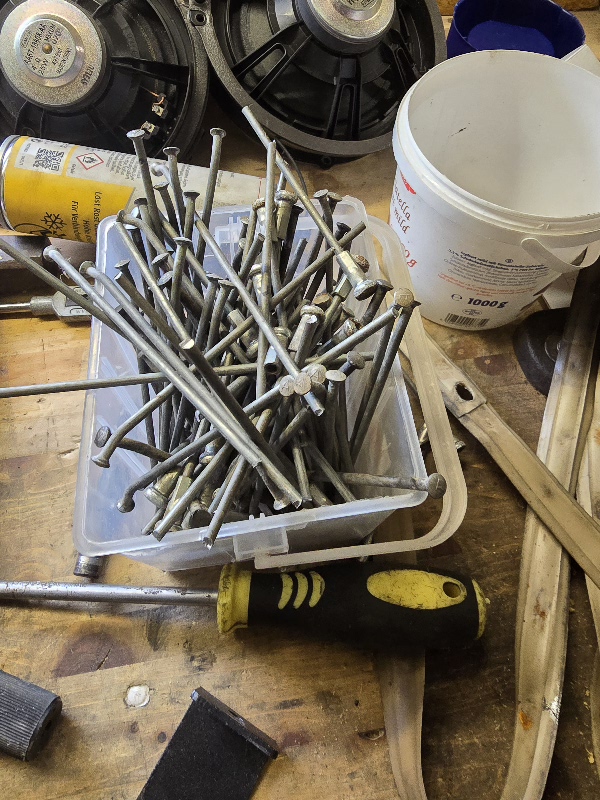

Hab mich die Tage an einen alten Radsatz gemacht. Brauche die Naben. Also mal fix Kettenrad und Scheiben runter. Denkste. Essig. Alles fest.
Speichern mit nem Bolzenschneider gekappt.

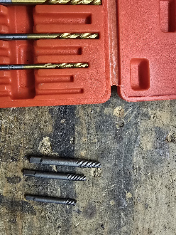

Die Schrauben der Scheiben wollte ich mit einem extra gekauften Set Linksausdreher lösen.
Alles fritte :kadw:
Also Schlitz reinflexen und mit Hammer und Meißel. Zack, das klappt. Die Scheiben hätte ich schonen können.
