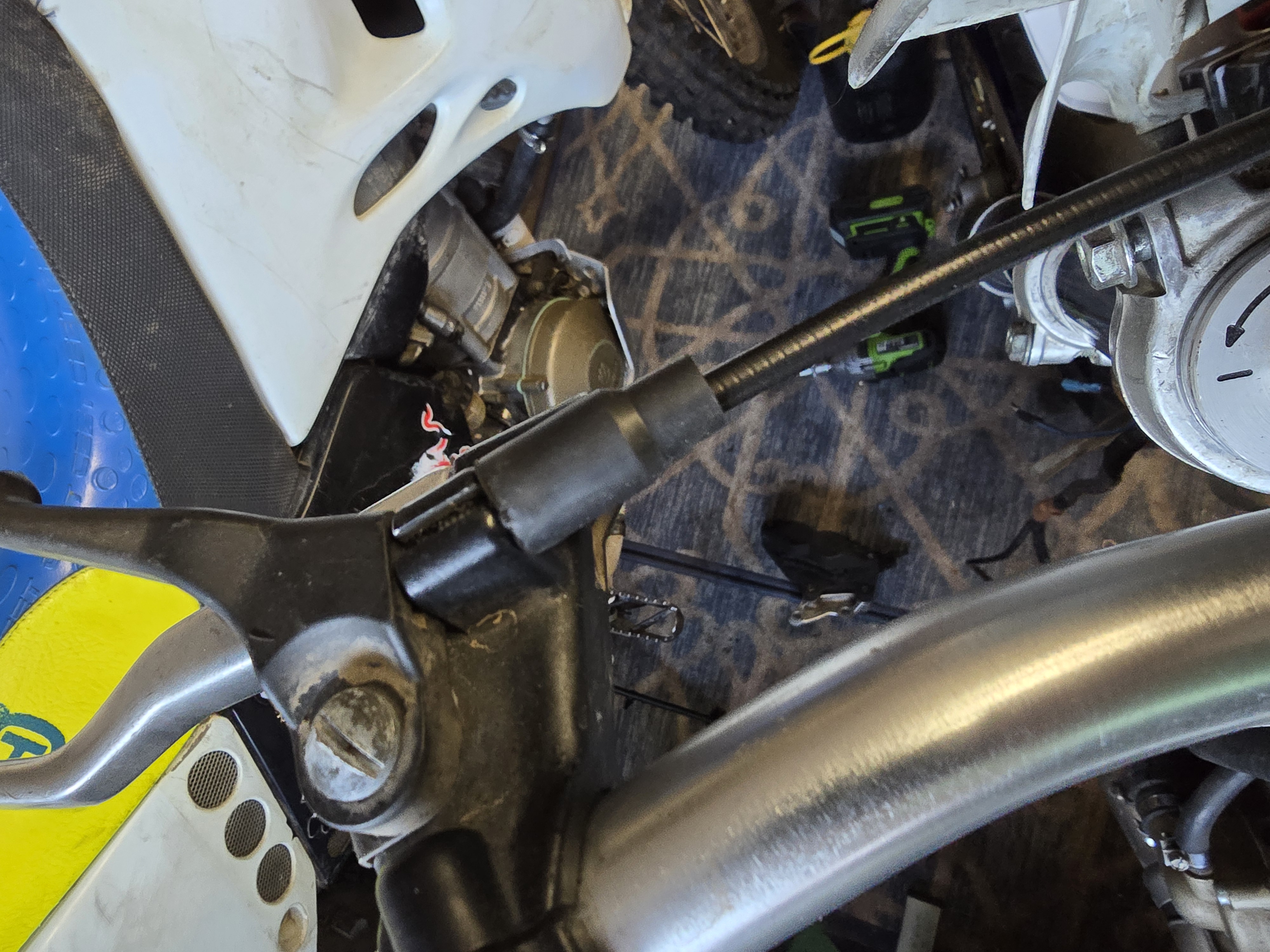

Der selbst gebaute Dekozug tut auch seinen Dienst.
Verfasst: 26.04.25 - 20:37
von Schmalzi
Habe die Züge nochmals nachbearbeitet. Also quasi fertig gemacht. Und sieht vielversprechend aus und funktioniert sogar.
Kupplungszug hab ich noch original liegen.

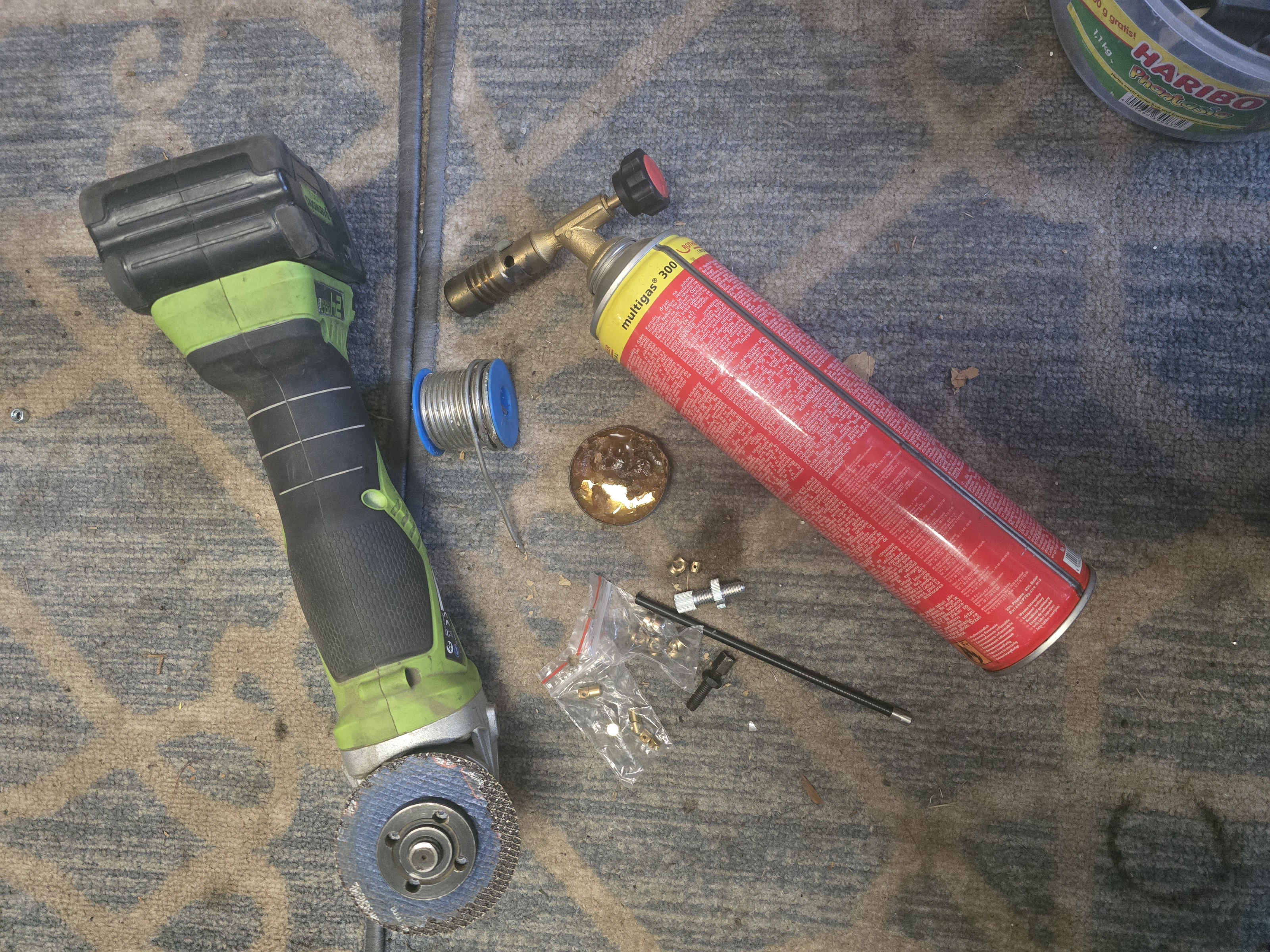

Man braucht die Züge an sich, endkappen und lötnippel. Mit einem Seitenschneider hab ich die Züge nur spleißend kürzen können, mit der Flex und Trennscheibe deutlich besser zu machen.
Dann Lötnippel in der passenden Größe, Brenner, kolophonium und Zinn. Zack, fertig. Ich bin überrascht :prost:

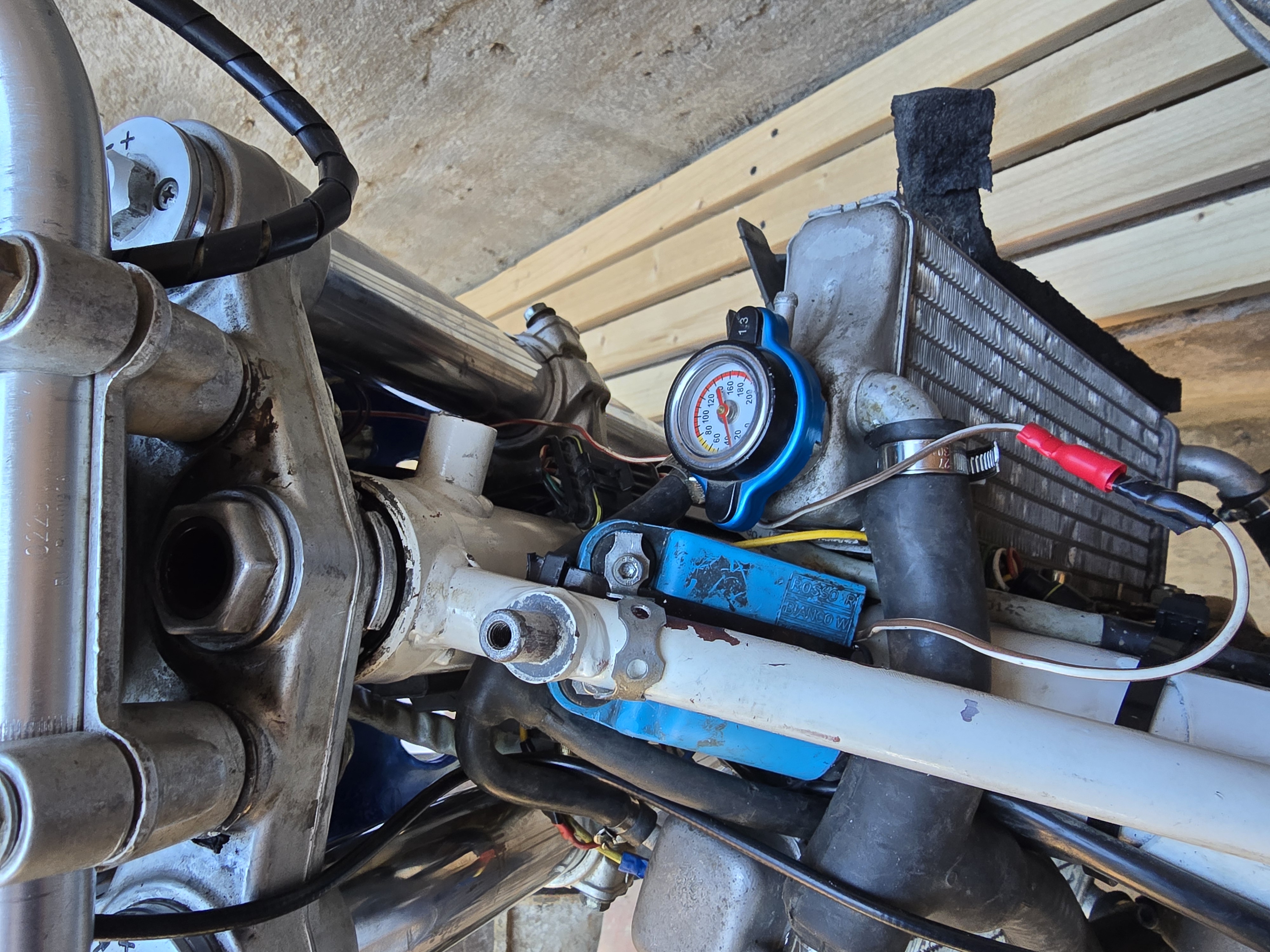

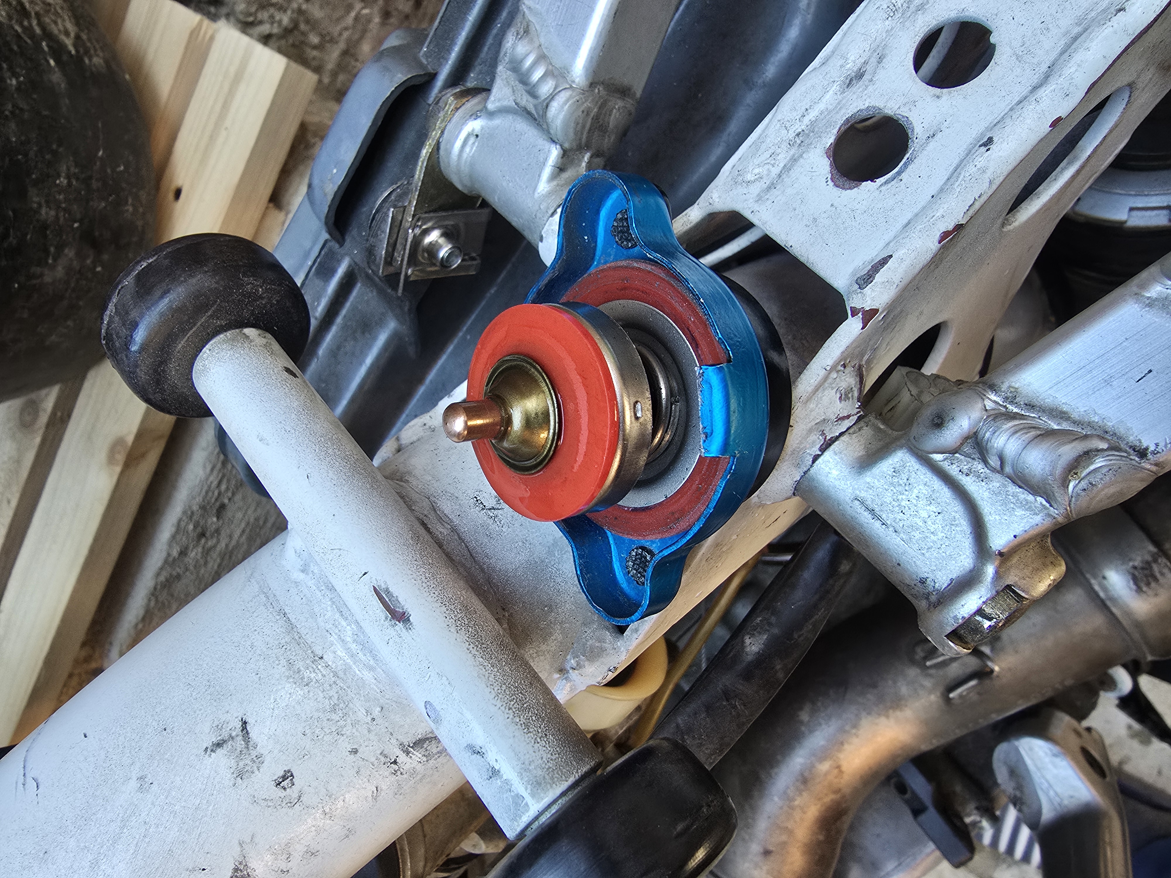

Haste die Temperaturanzeige auf dem Kühler selbst gebaut? Grüße
Verfasst: 27.04.25 - 16:59
von Schmalzi
Die Temperaturanzeige war auf dem Kühler drauf. Kauf bei kleinanzeigen.

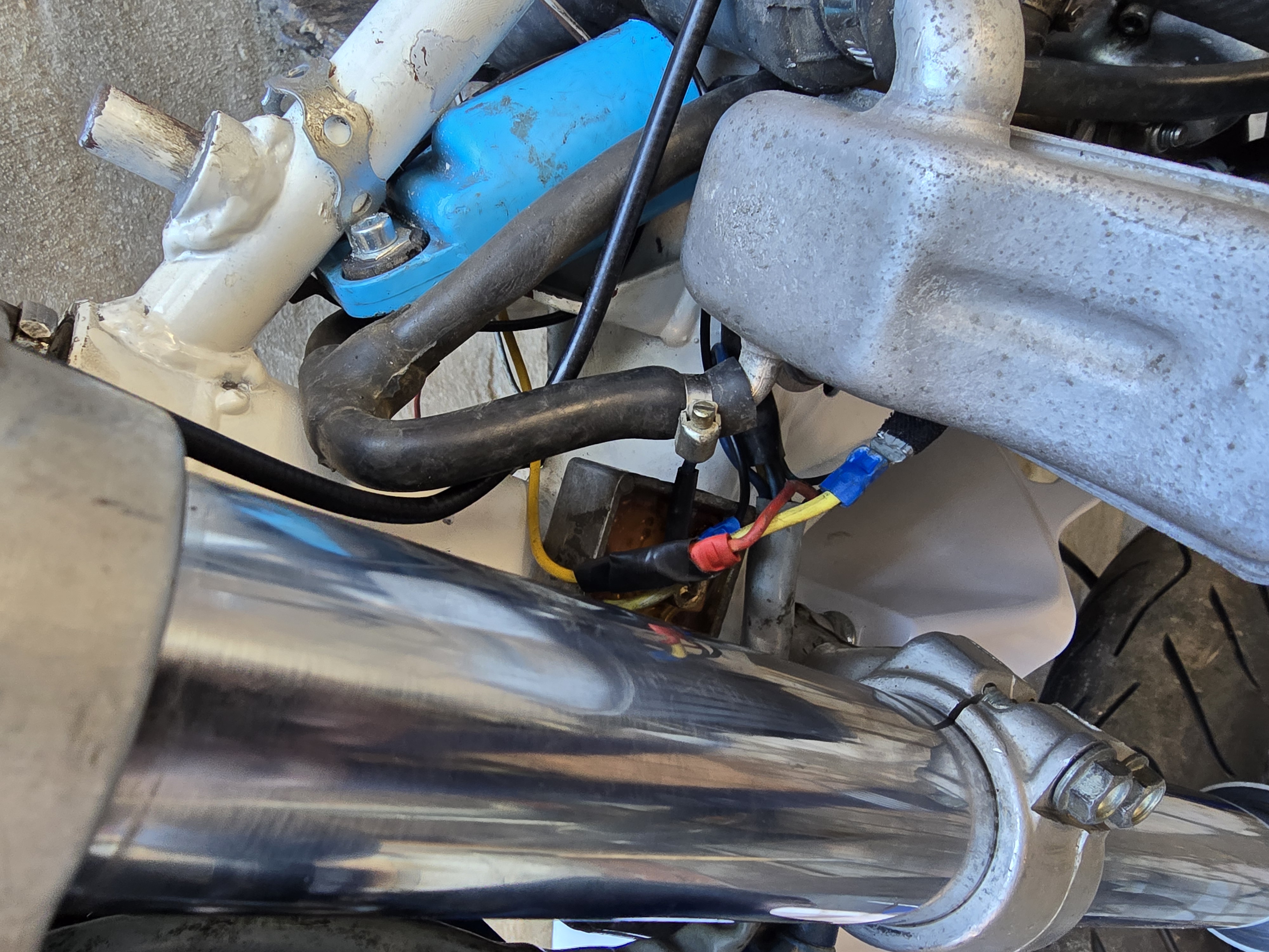

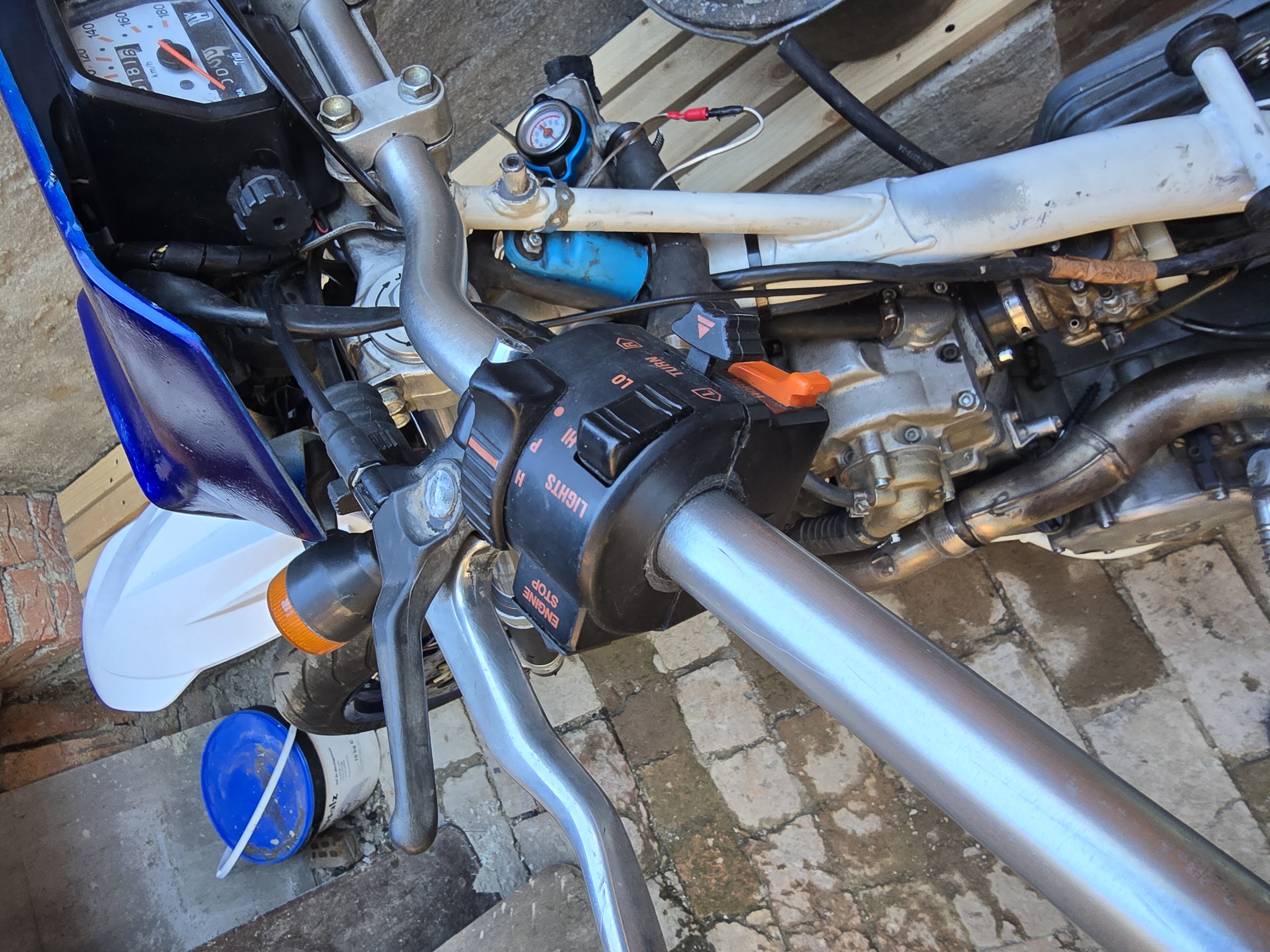

Heute mal an der Verkabelung gearbeitet.
Heckkabelbaum fehlt mir vollständig. Muss daher den 5 poligen Stecker unter der sitzbank durch was anderes ersetzen. Eine steckbare Verbindung muss da aber hin, falls das Rahmenheck mal ab muss.

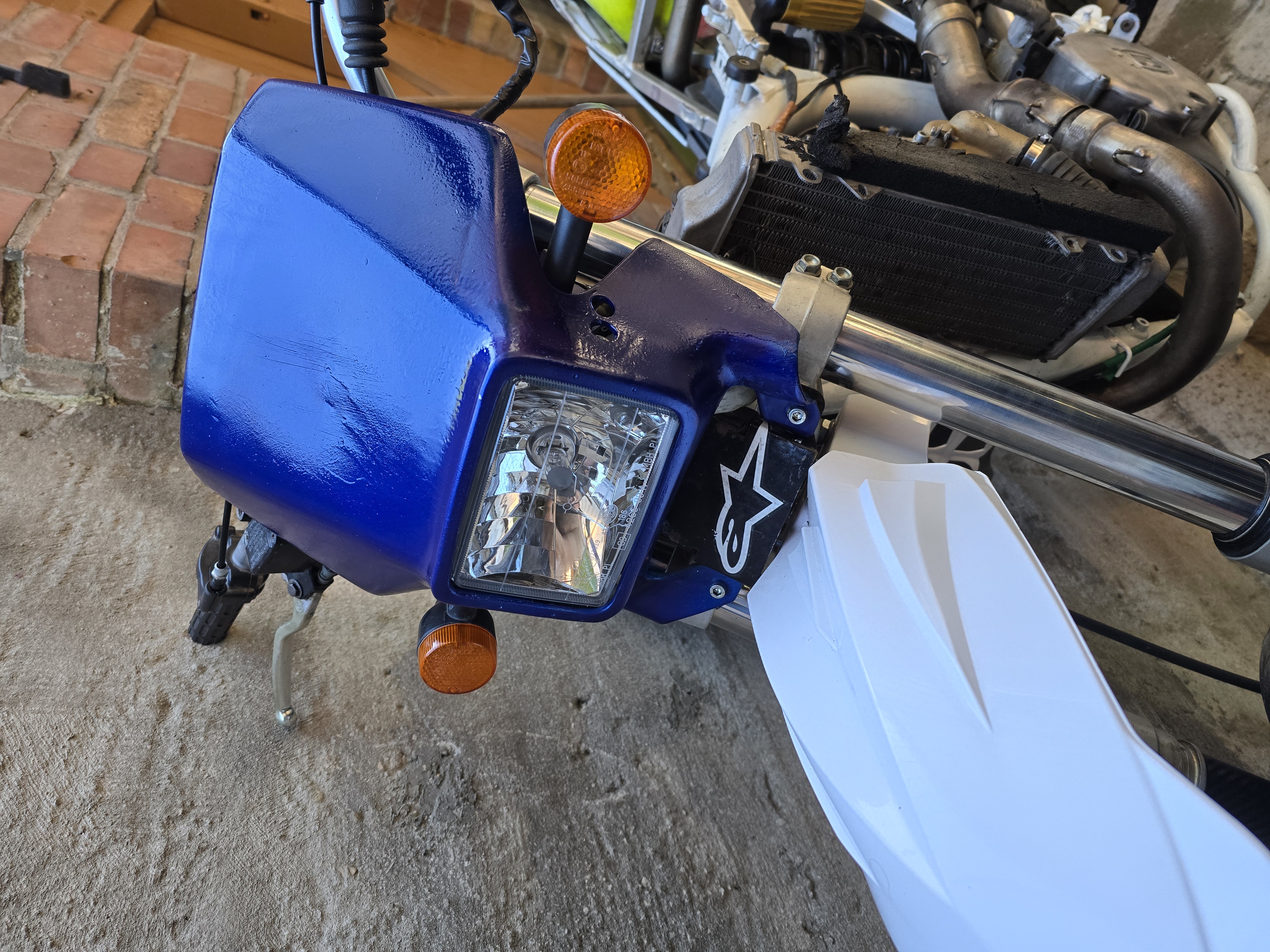

Vorne den Scheinwerfer, Blinker, Kombischalter und Spannungsregler angeschlossen.
Funzt auf Anhieb.
Lediglich die Kontrolllampe Abblendlicht/Fernlicht leuchtet verkehrt.

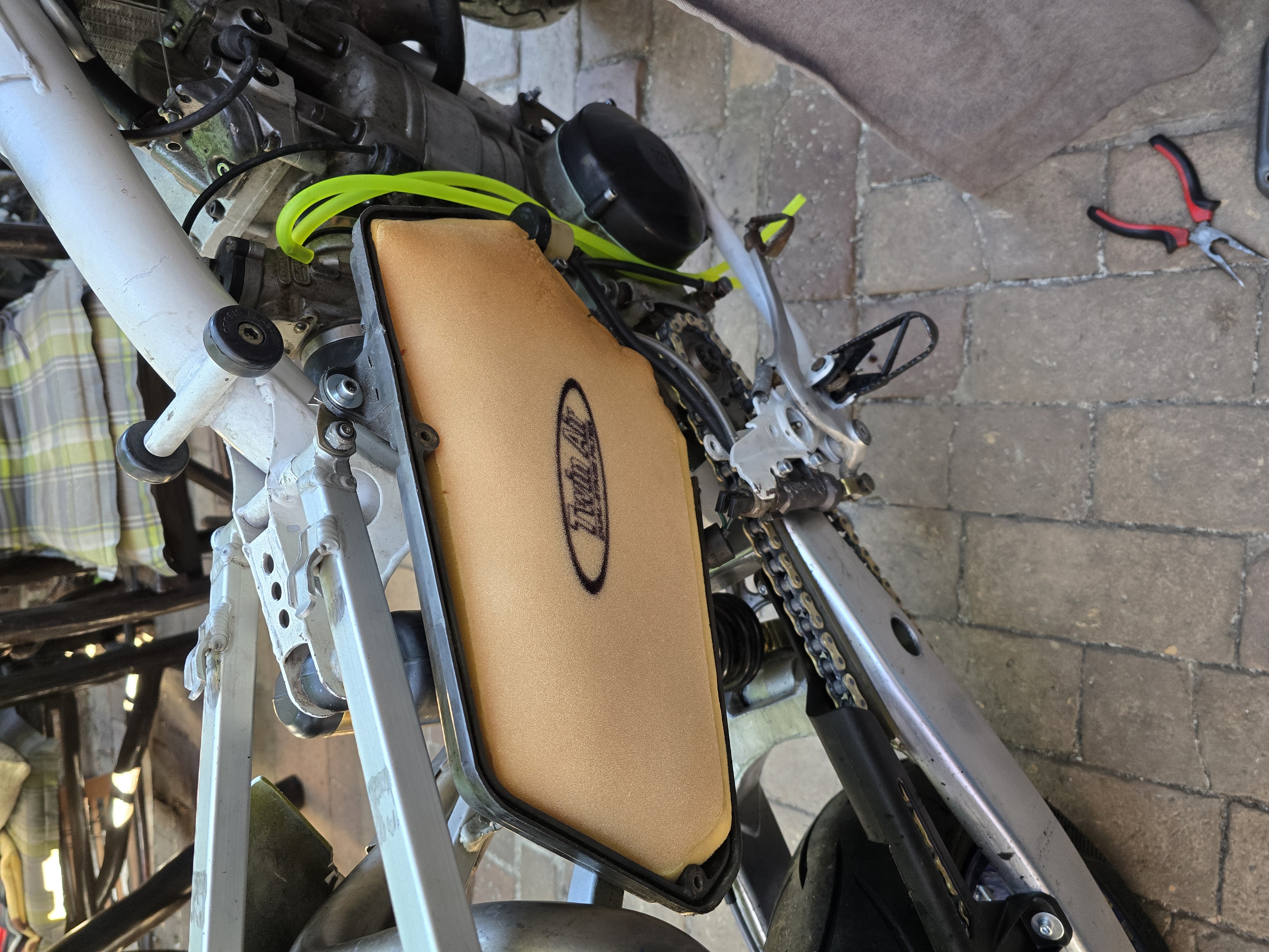

Nach dem Testlauf der Elektrik den Ansaugtrakt mal zusammengebaut. Neue Luftfilter und Liftfilterdeckel in original, also ohne extra Löcher. Und prompt springt die Mühle nicht mehr an. Ich denke, ich hab sie versaufen lassen. Jedenfalls tut sie es jetzt wieder, nachdem ich alles ab und wieder dran habe :klopp:

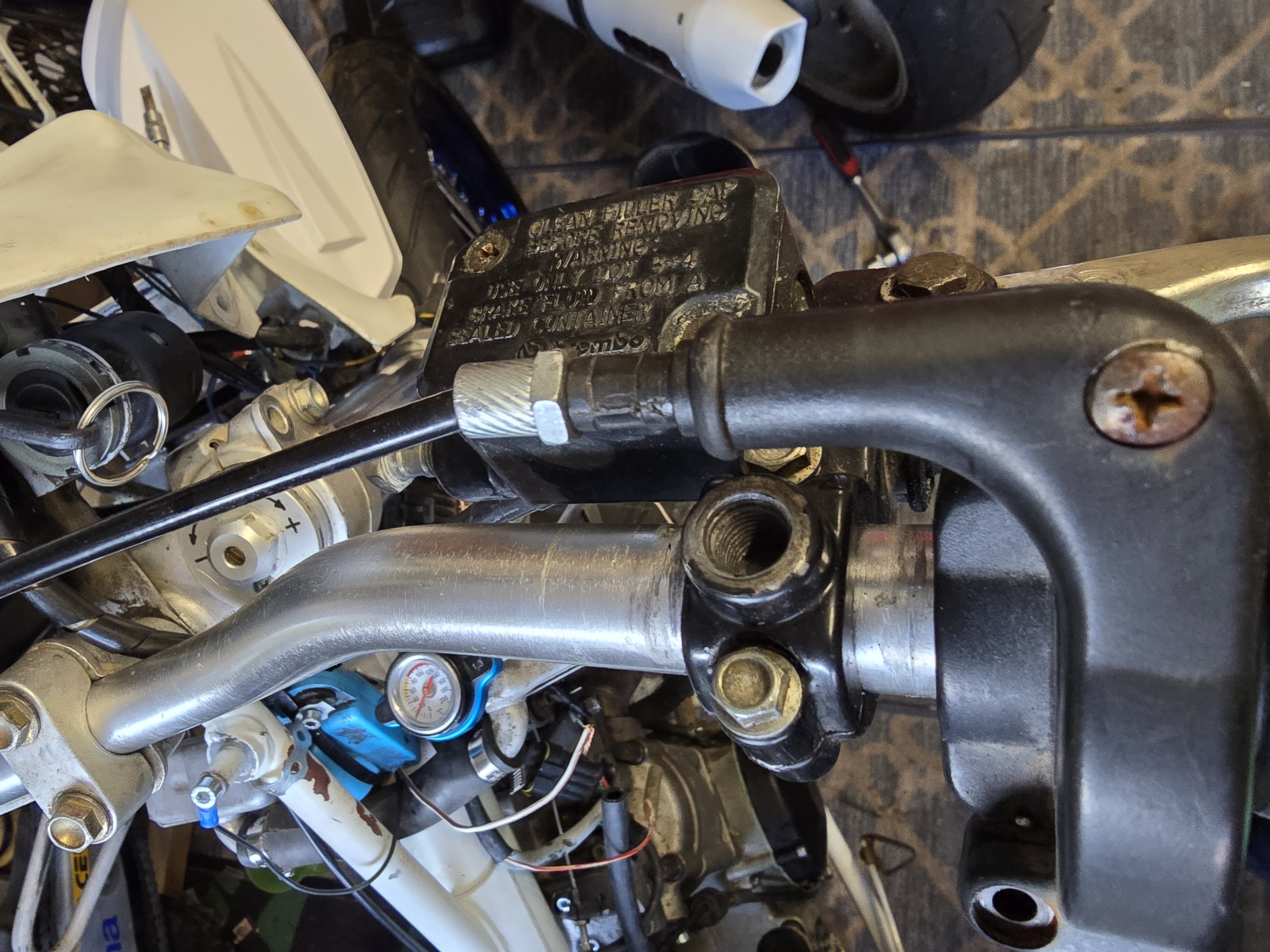

Heute abend die Vorserbremse mal in Betrieb genommen. Pumpe, Leitung, Sattel dran. Dot4 in die Pumpe und gepumpt. Unten kommt nix an. Also am Entlüftungsschlauch mal gesaugt. Iwann kam Bremsflüssigkeit an. Ging dann auch normal zu entlüften und die Bremse vorne tut es. :Top:
Dann Gemischregulierschraube auf 1 1/2, Benzinhahn auf, Choke an, einmal getreten und die Mühle läuft.
Zack drauf und mal gefahren. Die Fuhre geht ab und ich im Schlüppi und stiefel auf dem Bock bin froh das die Bremse geht..... :heba:

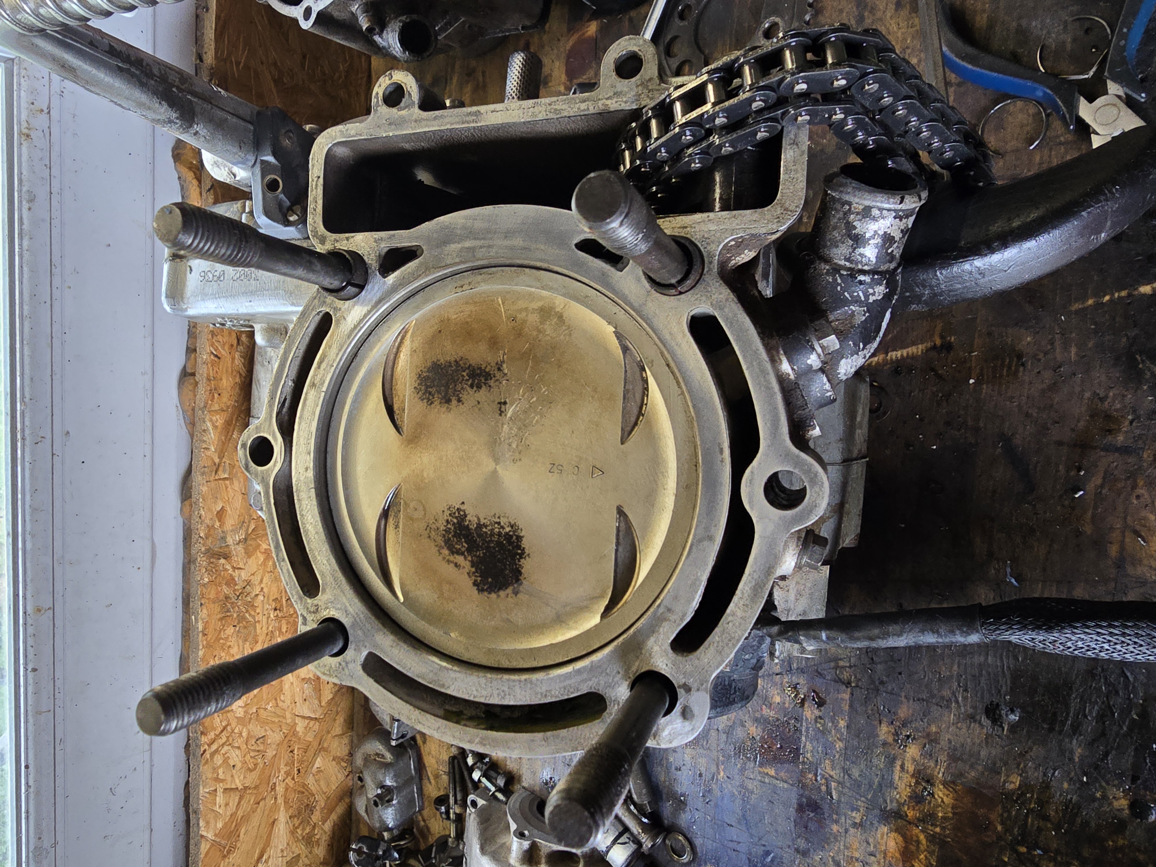

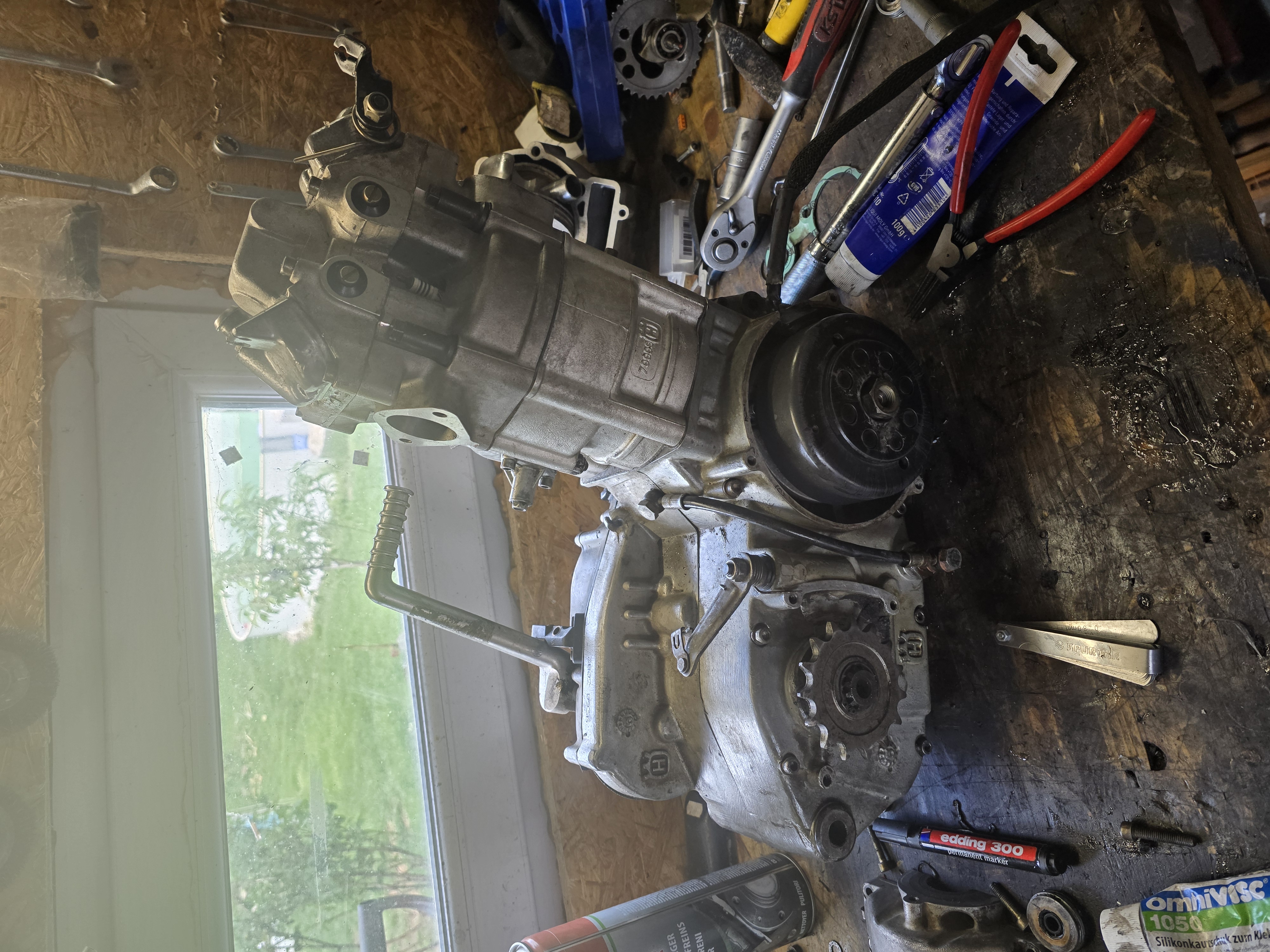

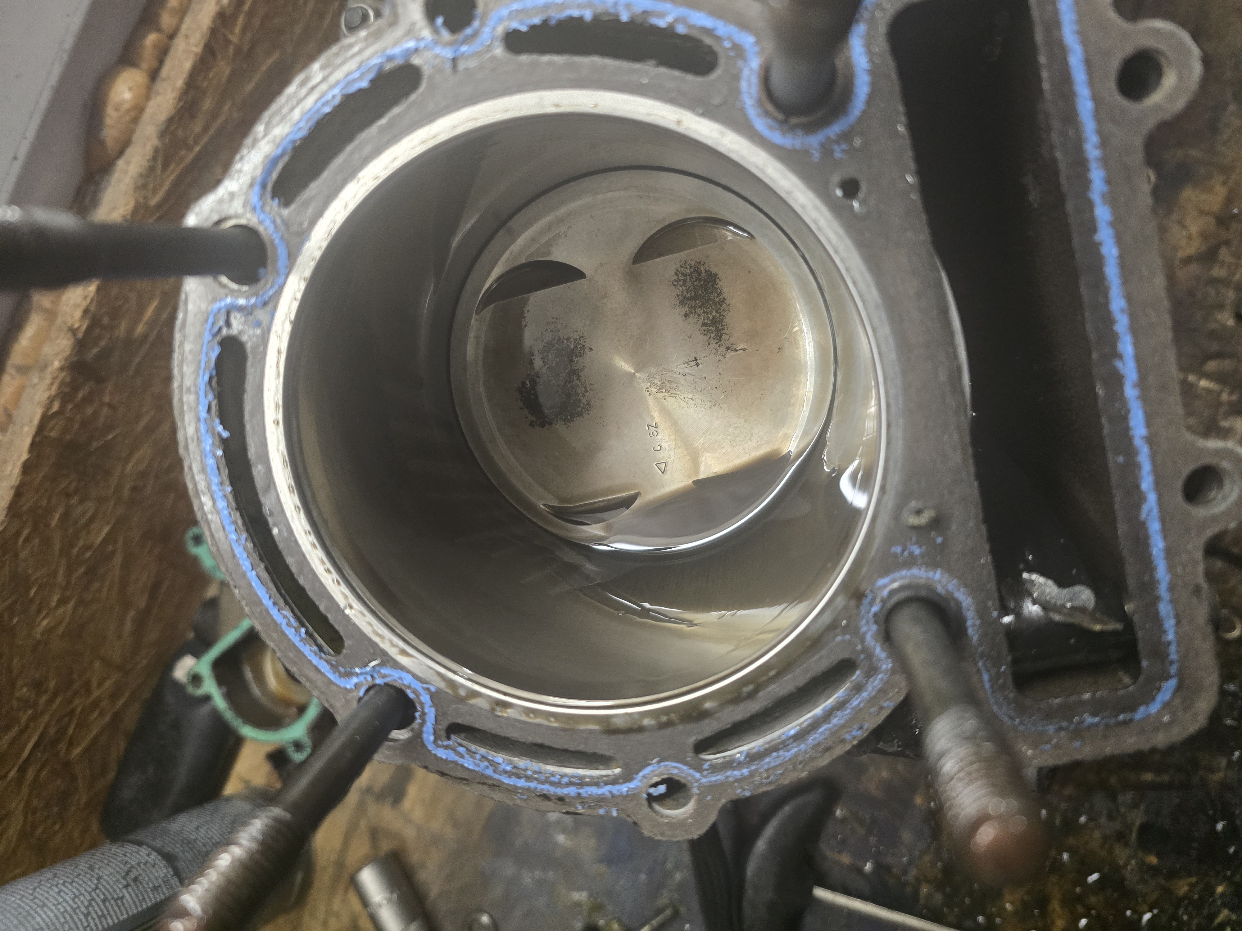

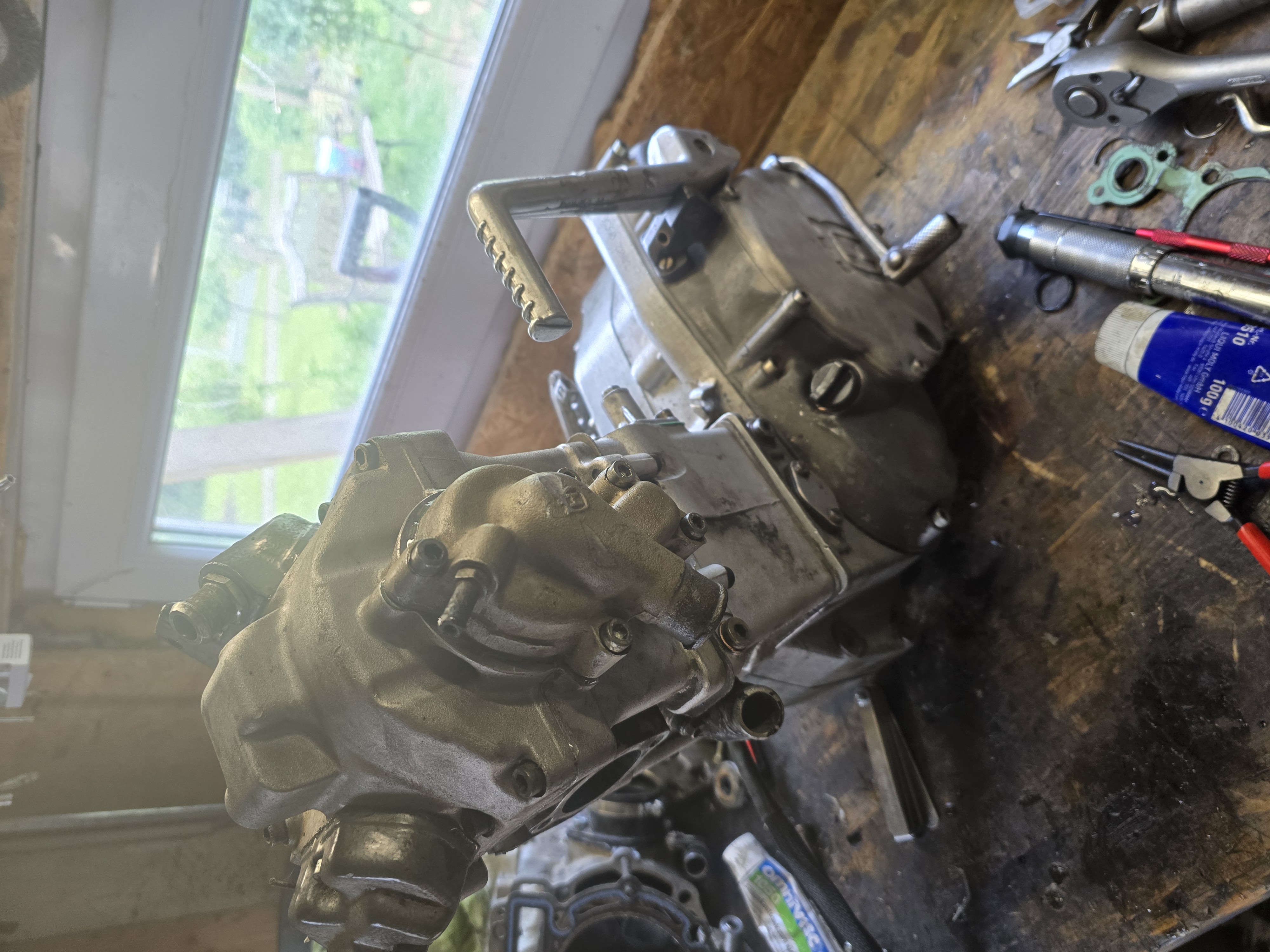

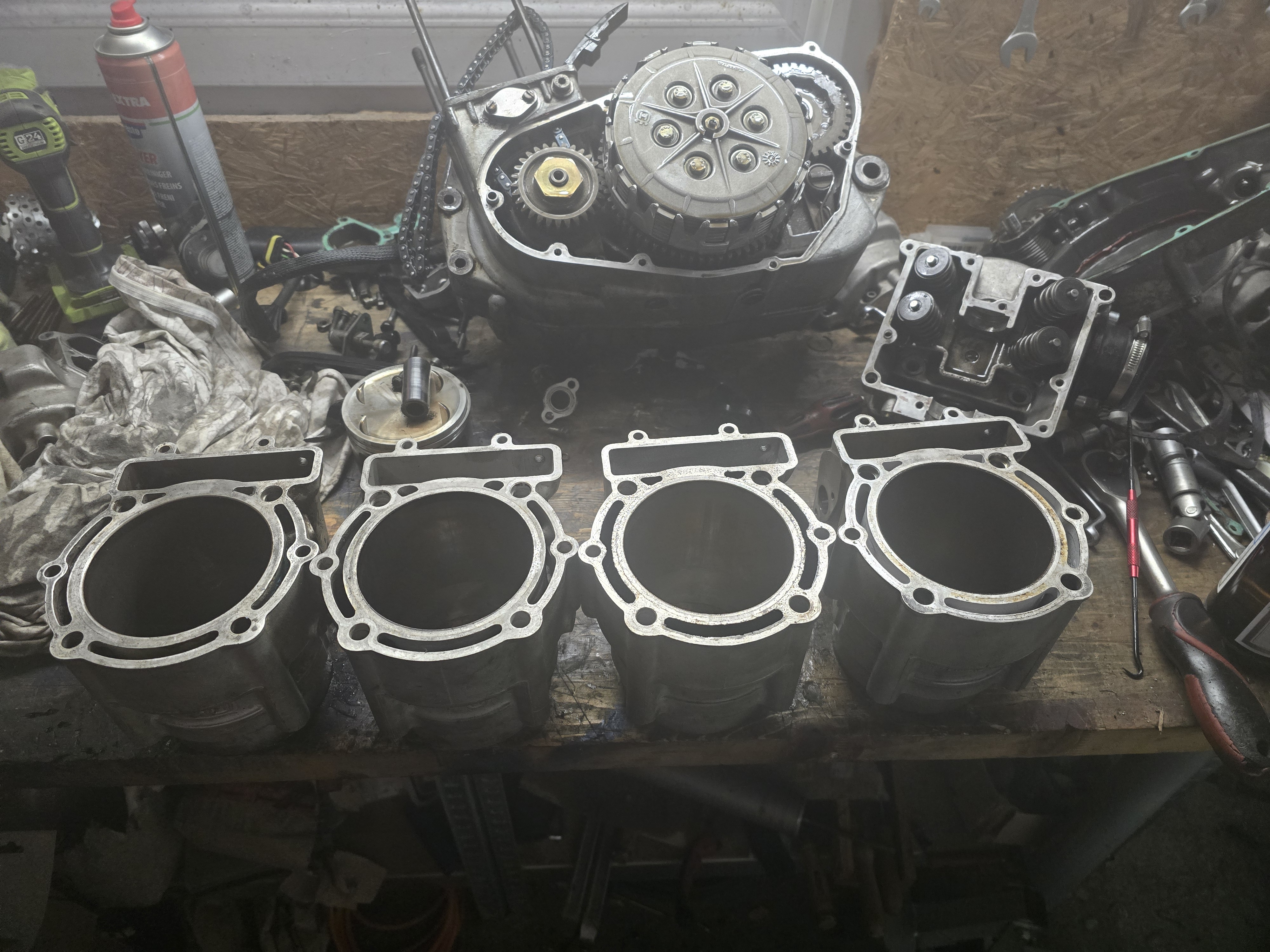

Ich habe jetzt, bevor ich teuer neue Teile kaufe, den Motor ausgebaut und mal nach dem Rechten geschaut.

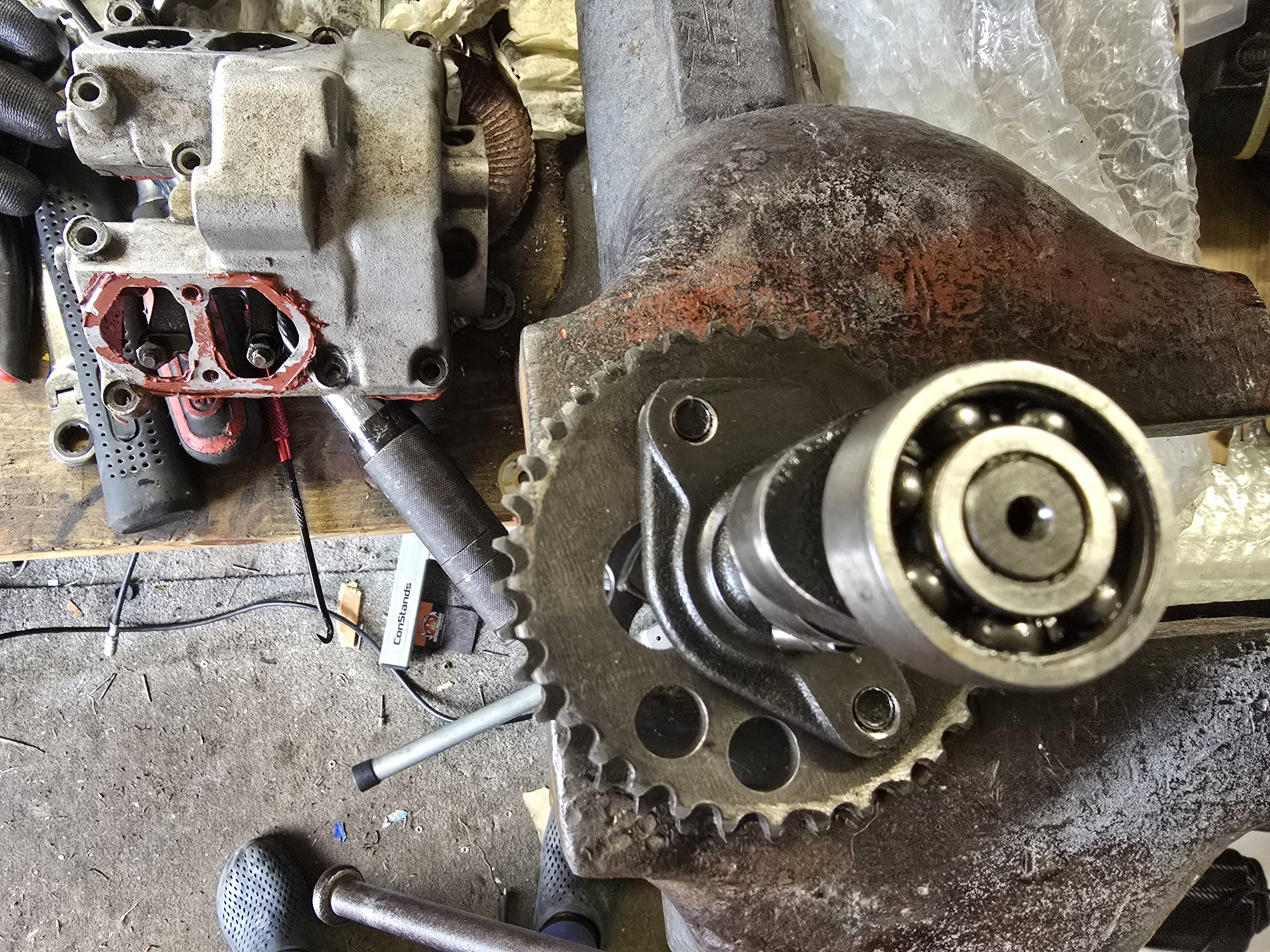

Die Nockenwelle hat ne Autodeko. Warum die nicht funktioniert hat, kein Plan. Das Gewicht ist gängig.
Schaftdichtungen sahen erst mal normal aus. Runter gerutscht war keine. Mehr hab ich nicht geprüft, nix weiter zerlegt.

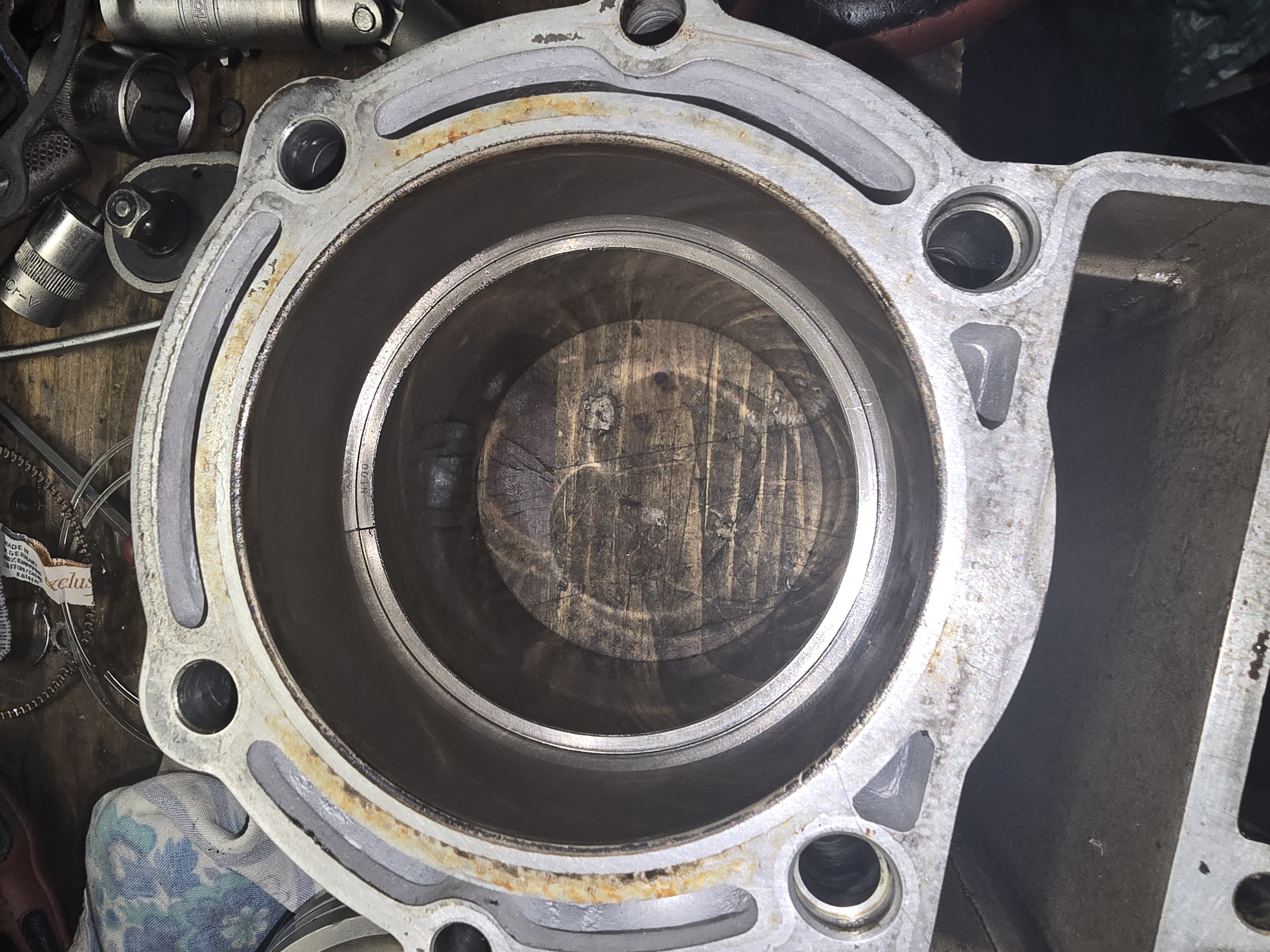

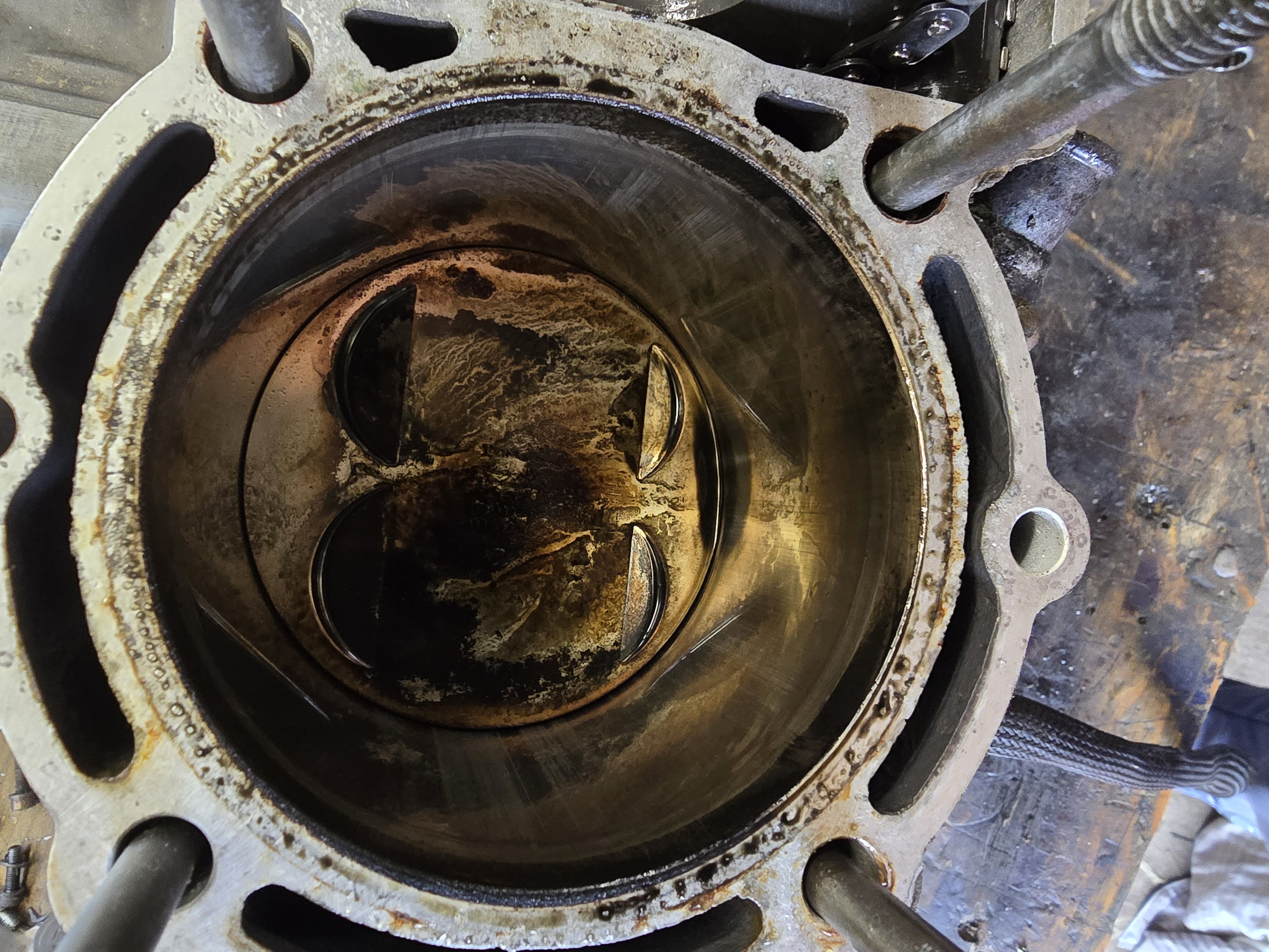

Im Zylinder stand dann guuuut Öl. Und die Lauffläche hatte gut Riefen. Den Übeltäter damit ausgemacht.
Kolben und Zylinder dann gegen was gebrauchtes gestaucht, welches optisch am besten aussah.
Die Karre angetreten, die Autedeko geht jetzt übrigens. Und zack, die Karre bläut.
Bevor ich nun die teuren Teile kaufe, Zylinder mit Kolben kostet gut 500 Euro, noch mal bisl gestöbert.
Ich stelle fest, ich habe viel zu viel Öl drin. Erst mal nen halben Liter abgelassen. Laut Schauglas passt es jetzt. Nach WHB nicht. :ka:
Morgen fahr ich die Mühle mal bisl, und hoffe das es sich legt mit dem bläuen.

Also wieder raus den Treibsatz und auf das Ding.
Da ist noch mehr Öl drin als vorher. Kein Plan ob das noch das hochgedrückte Öl von der Überbefüllung ist oder sonst was.
Ich lass jetzt die Zylinder vom Motorenbauer vermessen. Evtl lässt sich einer noch honen. Beschichtung ist schit teuer. Dazu passenden neuen Kolben.
In der Zwischenzeit zerleg ich den Kopf und dichte den neu ab.

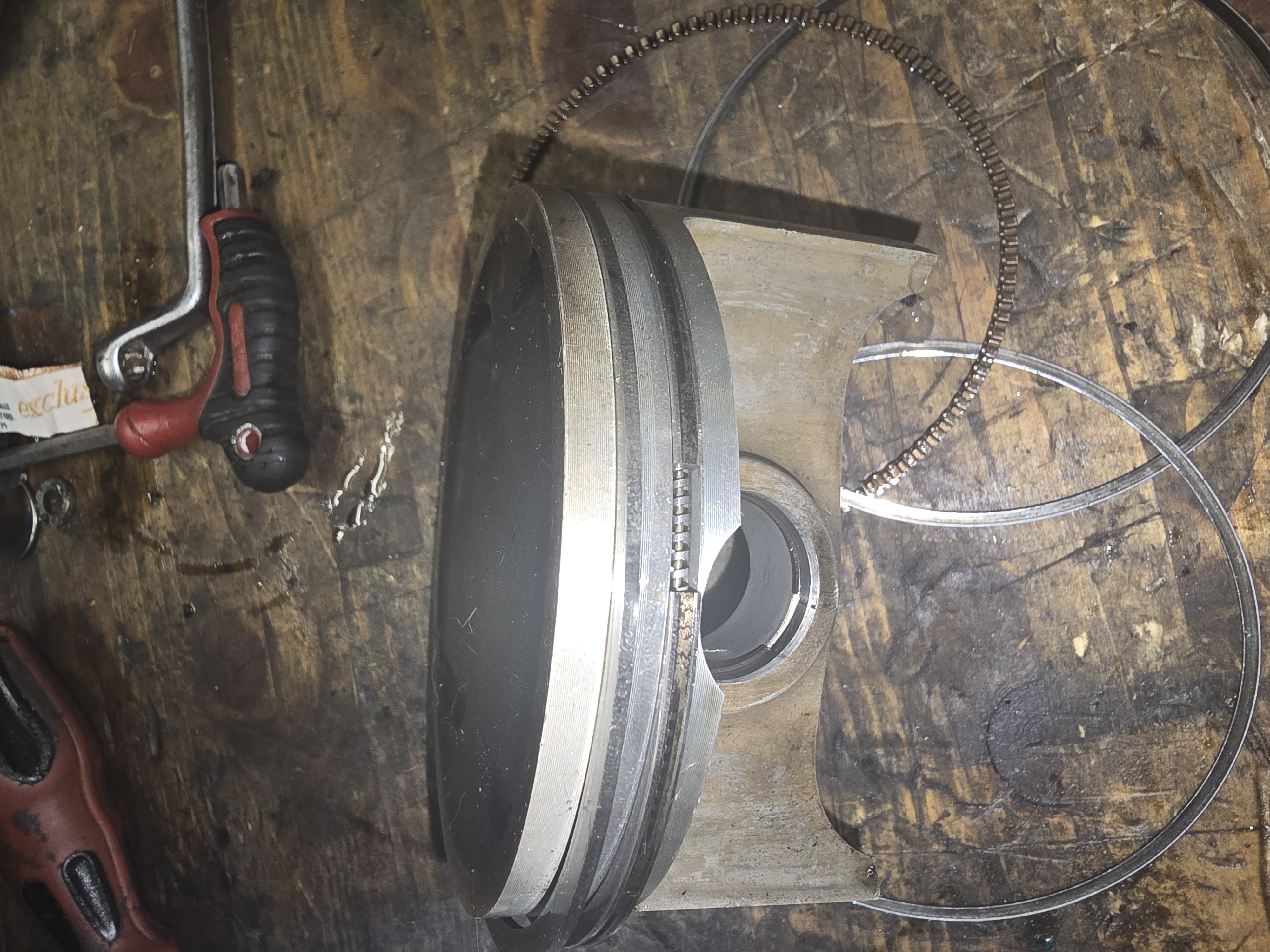

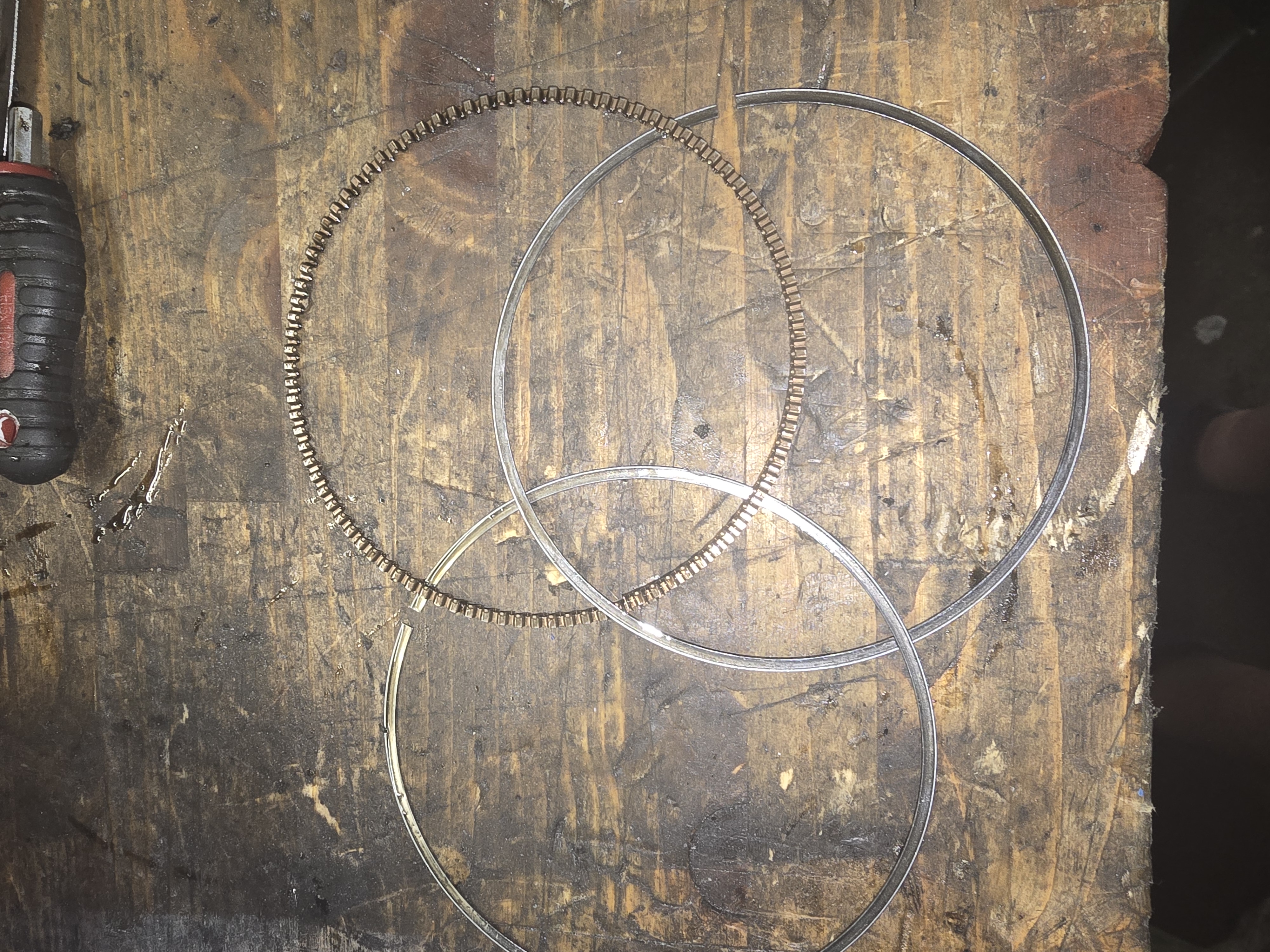

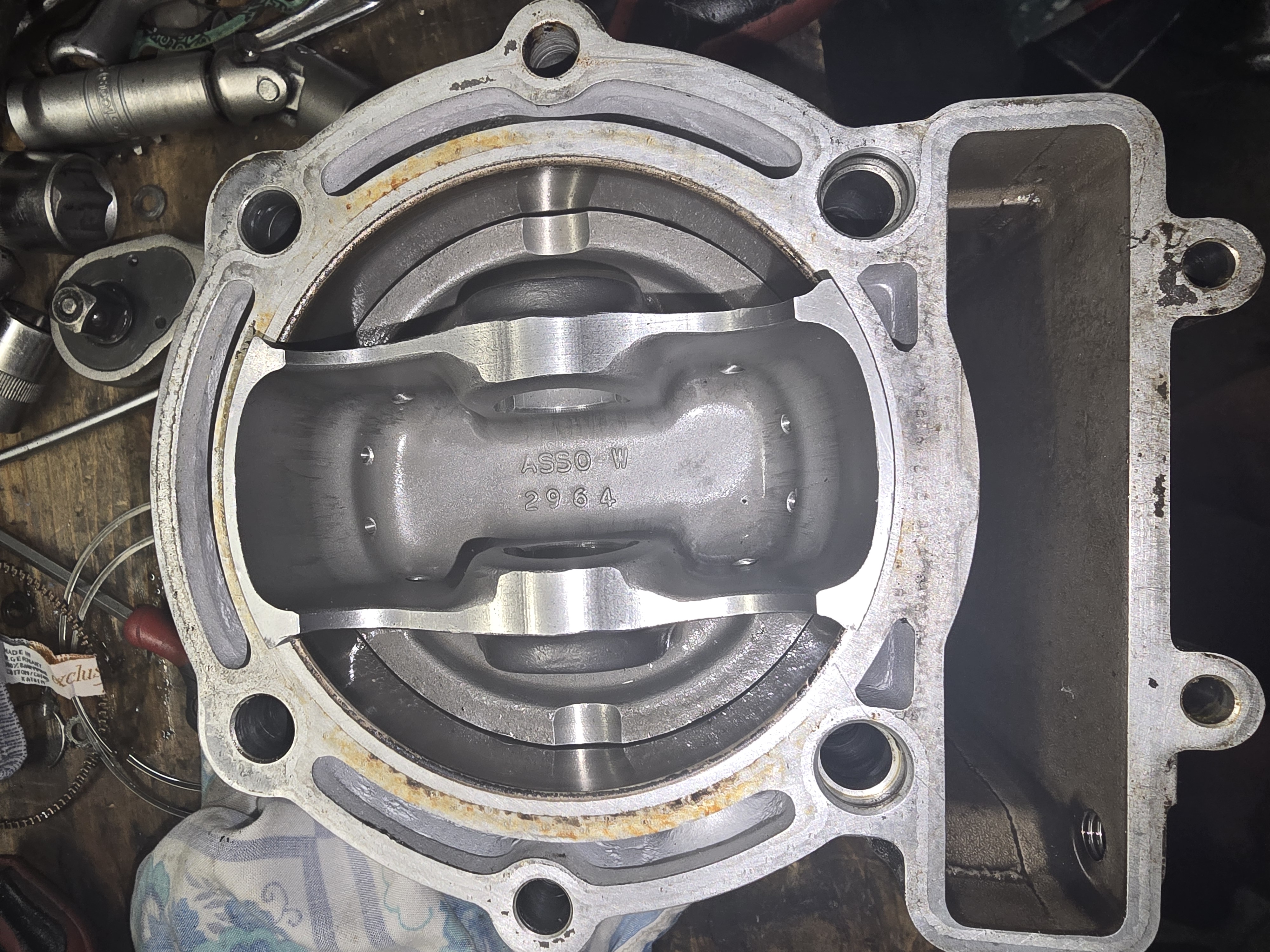

Kolbenringe und Abstreifringe richtigrum drin, nicht dass er es hochschiebt statt abstreift.
Ich war da mal bei einem Kolbenbauer und er hat mir damals noch mehr Abstreifer reingemacht und die anders angefast.
War voll interessant, hat gesagt den Kolben optimieren wir jetzt mal- war ein Gebrauchter.
Hat zusätzliche Bohrungen gesetzt um das Öl zu entfernen.
Er hat erzählt dass er für das Mercedes Museum die Kolben macht, quasi die Silberpfeile haben bei Ersatz seine Kolben drin.
Und er hat die ersten Kolben für den V2 Motor von KTM gemacht.
Das war damals schon cool...

Die Einbaulage der Ringe habe ich übernommen. Markierungen waren keine mehr zu sehen. Nur Ringe runter, gesäubert und wieder drauf.
Den Kompressionsring noch auf Einbaumaß geprüft.
Bei den Ölringen hätte ich schon Zweifel bekommen müssen, die hatten bereits Abdrücke vom Federring.
Freund von mir, der auch am Moped schraubt, meinte auch, dass die einlaufen und nach Wiedereinbau nix taugen.
Zylinder honen und neue Ringe meint er.
Die Zylinder liegen jetzt erst mal vorbereitet da, also alle Anbauteile ab. Die gehen dann zum Profi. Vermessen lassen und dann entscheiden was ich mache.

Ist das zufällig ein Wössner Kolben?
Mir ist nun eingefallen dass der bearbeitete Kolben viel besser war aber trotzdem das Problem nicht ganz gelöst hat.
Ich hatte vor 14 Jahren das gleiche Problem mit dem Öl aber am Ende hab ich einen gebrauchten JE Kolben verbaut und dann ging es.
Kannste dir ja mal den Thread durchlesen...
https://www.husqvarna-forum.de/forum/vi ... hilit=4572

Ich stelle fest, der Kompressionsring hat gut Spannung, jedoch keine Beschriftung mehr zu sehen. Von einem anderen Kolben den Kompressionsring abgemacht und in den Zylinder, welcher noch Honspuren hat, gesteckt. Das Maß passt.
An dem anderen Zylinder sind auch andere Abstreifringe. Ganz anderes aufgebaut. Die sind deutlich straffer.
Kolben noch rein gesteckt. Von der Haptik ist das Ok.

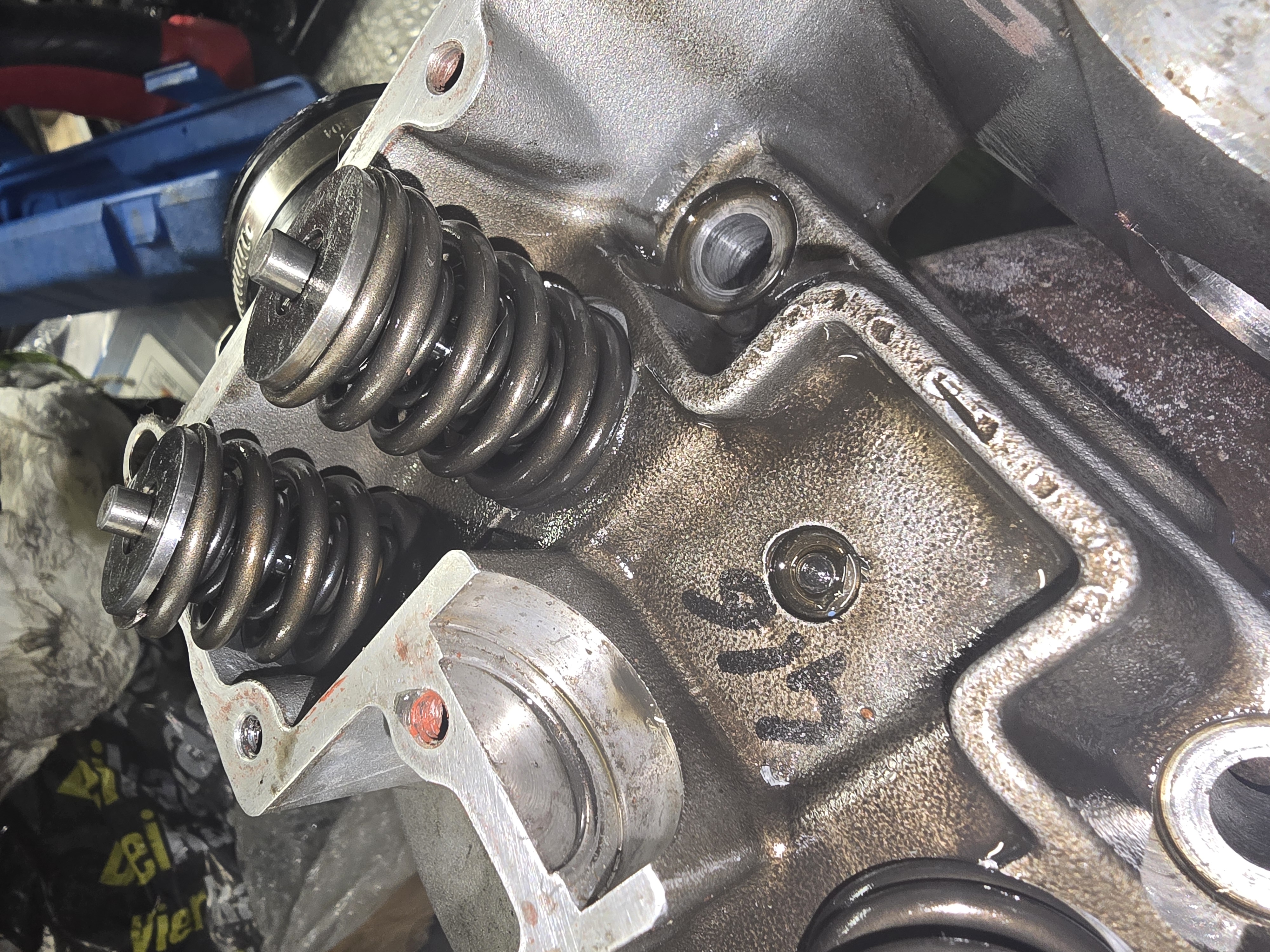

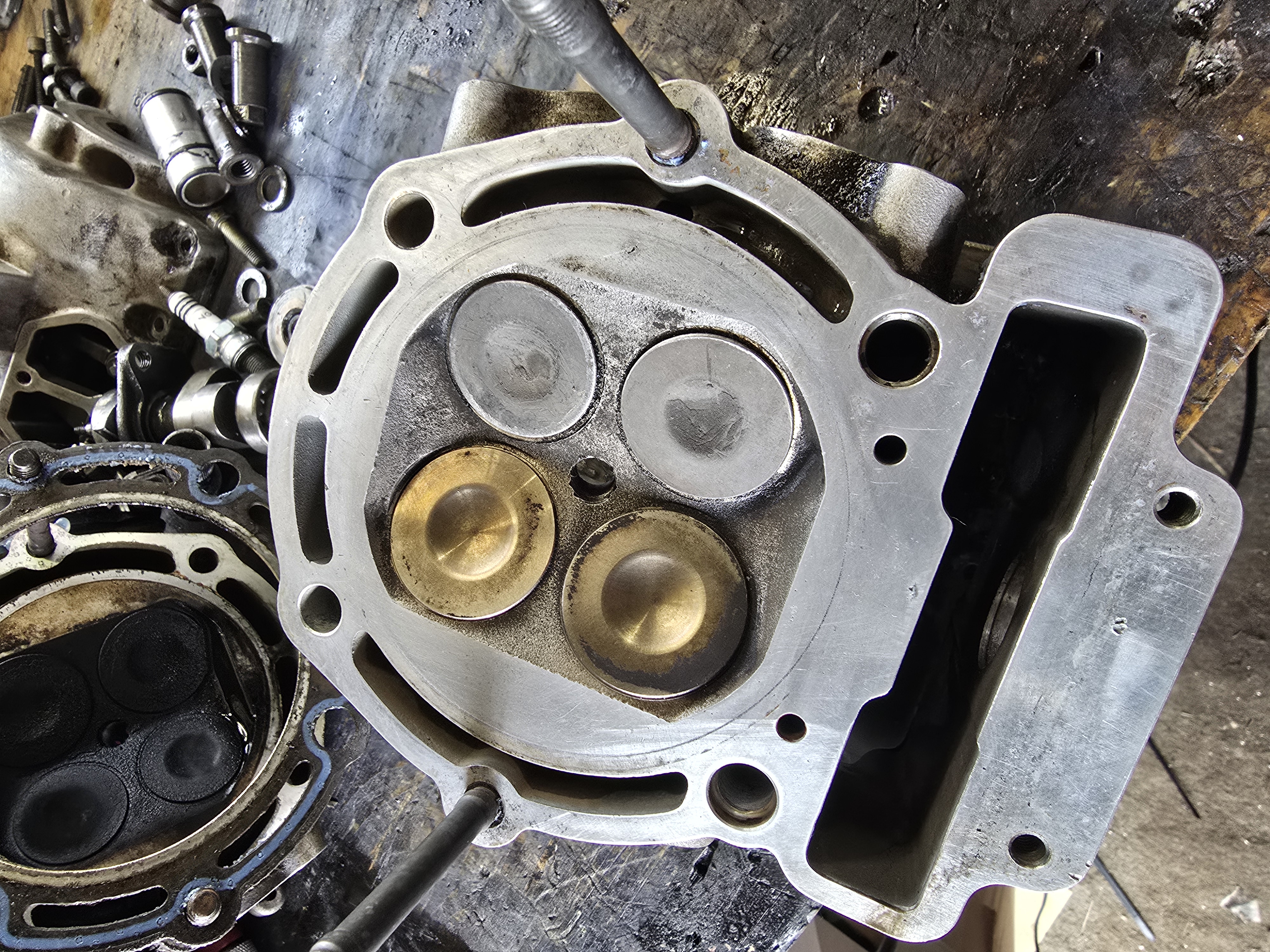

Und dann den Kopf mal angeschaut. Der lag jetzt einen Tag mit den Ventilen nach unten. Und wie ich den hochhebe stelle ich gut Öl auf der Unterseite fest......
Ich denke, ich werde die Tage den Kopf mit neuen Dichtungen versehen und mein Glück noch mal herausfordern.
