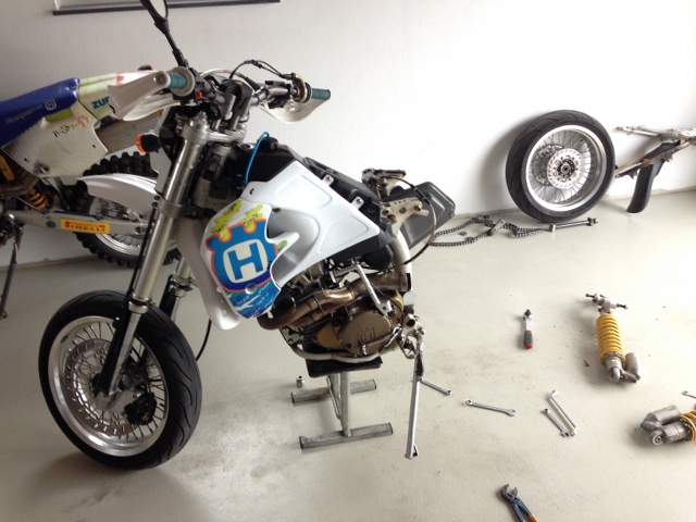

Weiter gehts.
Um die nächsten benötigten Teile zu ermitteln mal kurz ne Passprobe.
Also Motor mit Zylinder und Kopf rein und die Abgasanlage geheftet.
Jetzt stellt sich die Frage nach den Plastiks. Von der alten Optik hab ich ja noch was da. Das gehört aber an den alten Heckrahmen. Der ist minimal breiter. Aber mit etwas Geschick würden sich die alten Plastiks fügen. Oder halt die neueren kaufen. Bräuchte dann die Seitenteile, Luftfilterkastendeckel und Heckkotflügel.
Bei den Apothekenpreisen hab ich da nicht wirklich Lust drauf....

Sah dann so aus beim zerlegen, da war nicht mehr viel dran...
Und das alles wegen ein paar Nadellager...
Finde das geht noch!
Und bei mir haben auch Nadeln gefehlt, wo die hingekommen sind würde mich auch mal interessieren...
Die fliegen doch nicht einfach so raus?
Aber der größere Verschleiß war in der Umlenkung zu finden.
