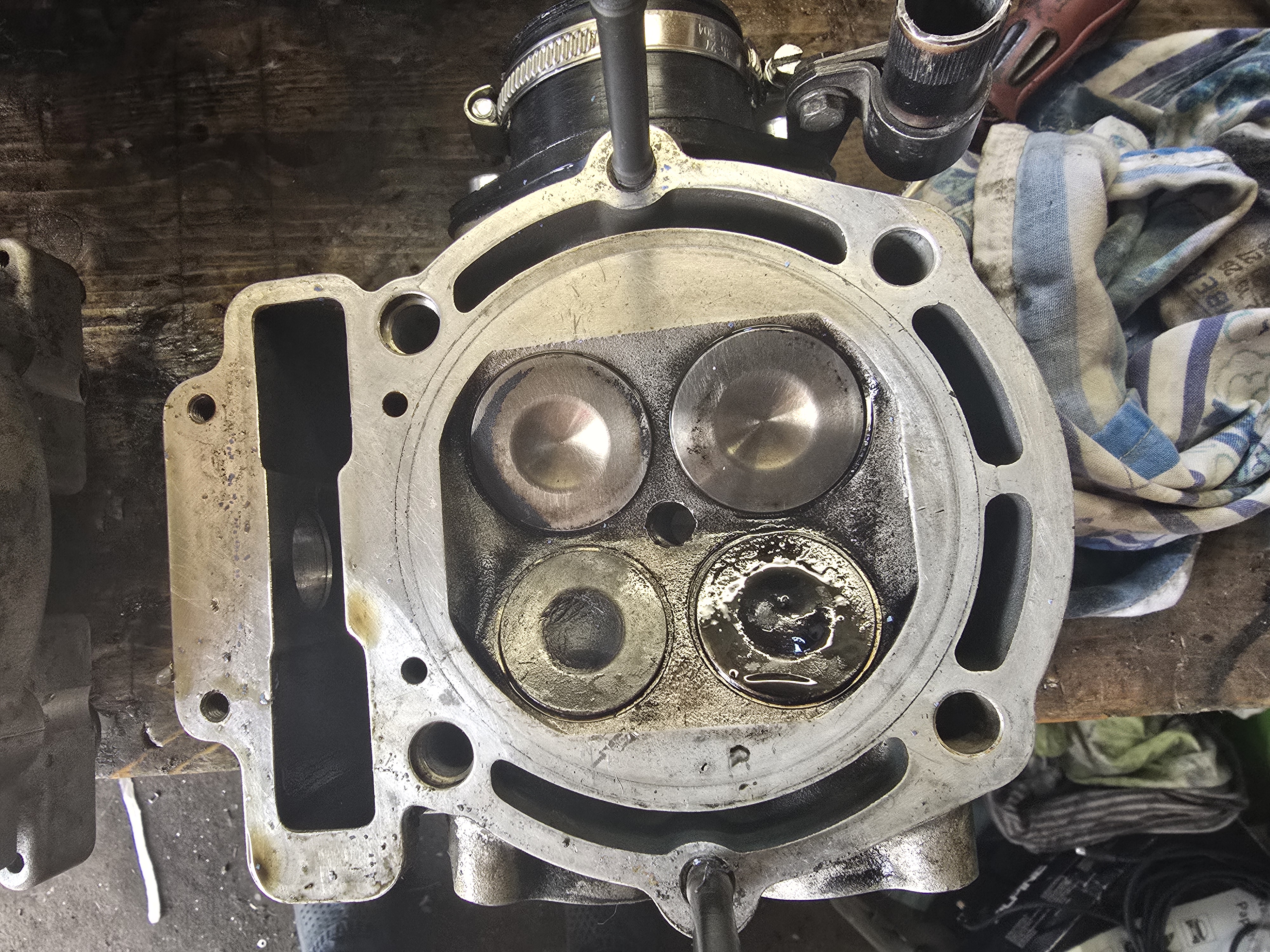

In der Zwischenzeit wird der Federspanner usw kommen, damit ich den Kopf zerlegen kann. Gestern trocken gewischt von unten, und ein Ventil ist wieder nass. [unten links]

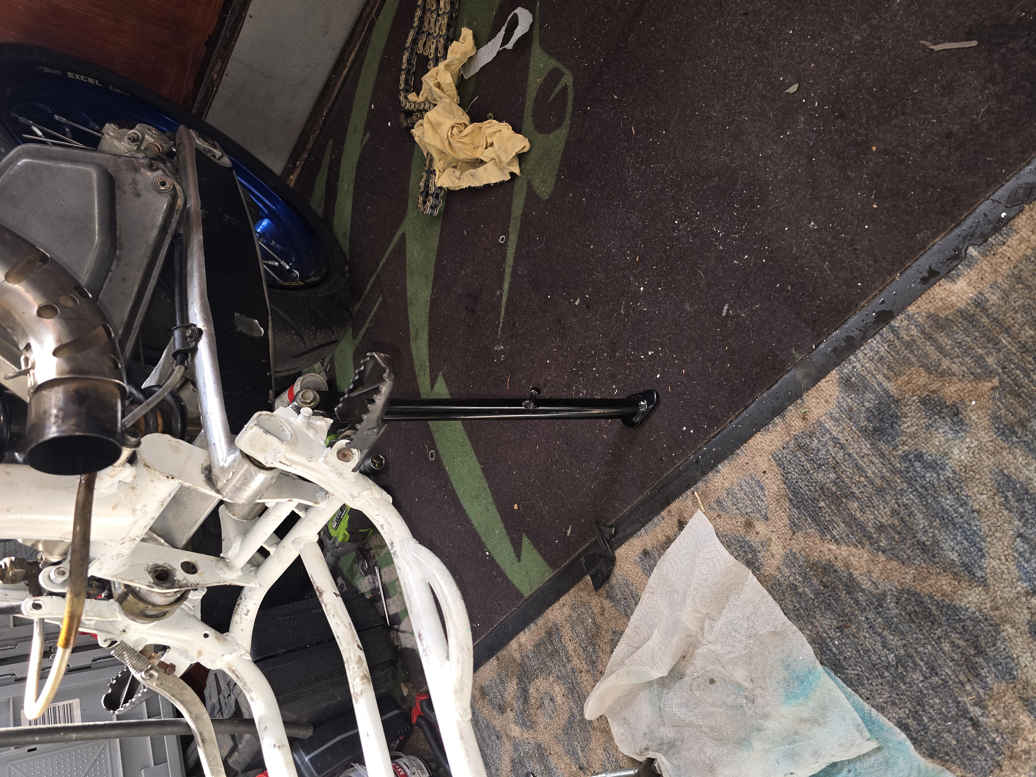

Und heute kam der Ständer. Aus ebay für kleines Geld. Paar Anpassungen, aber sie steht jetzt schon drauf.

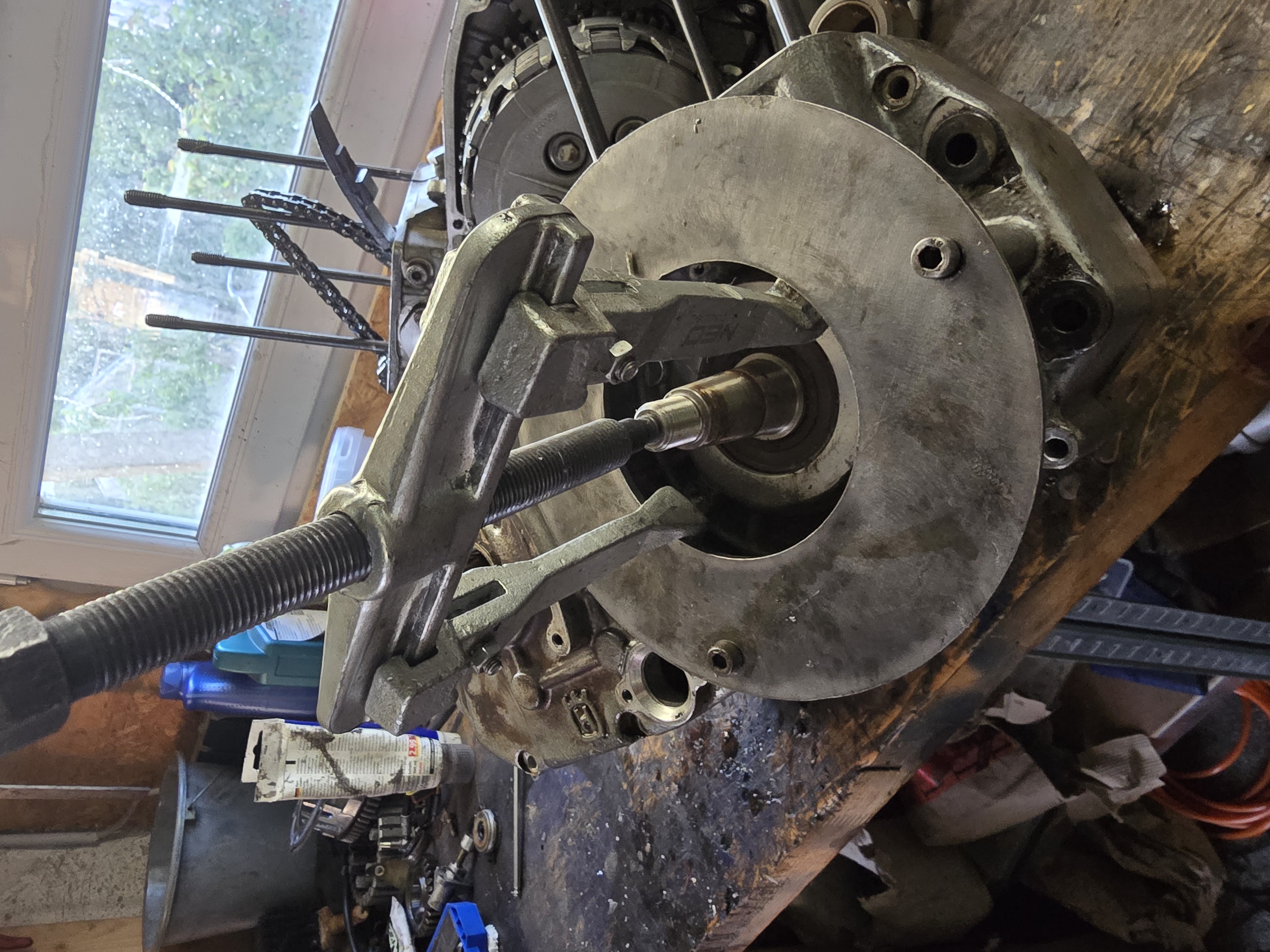

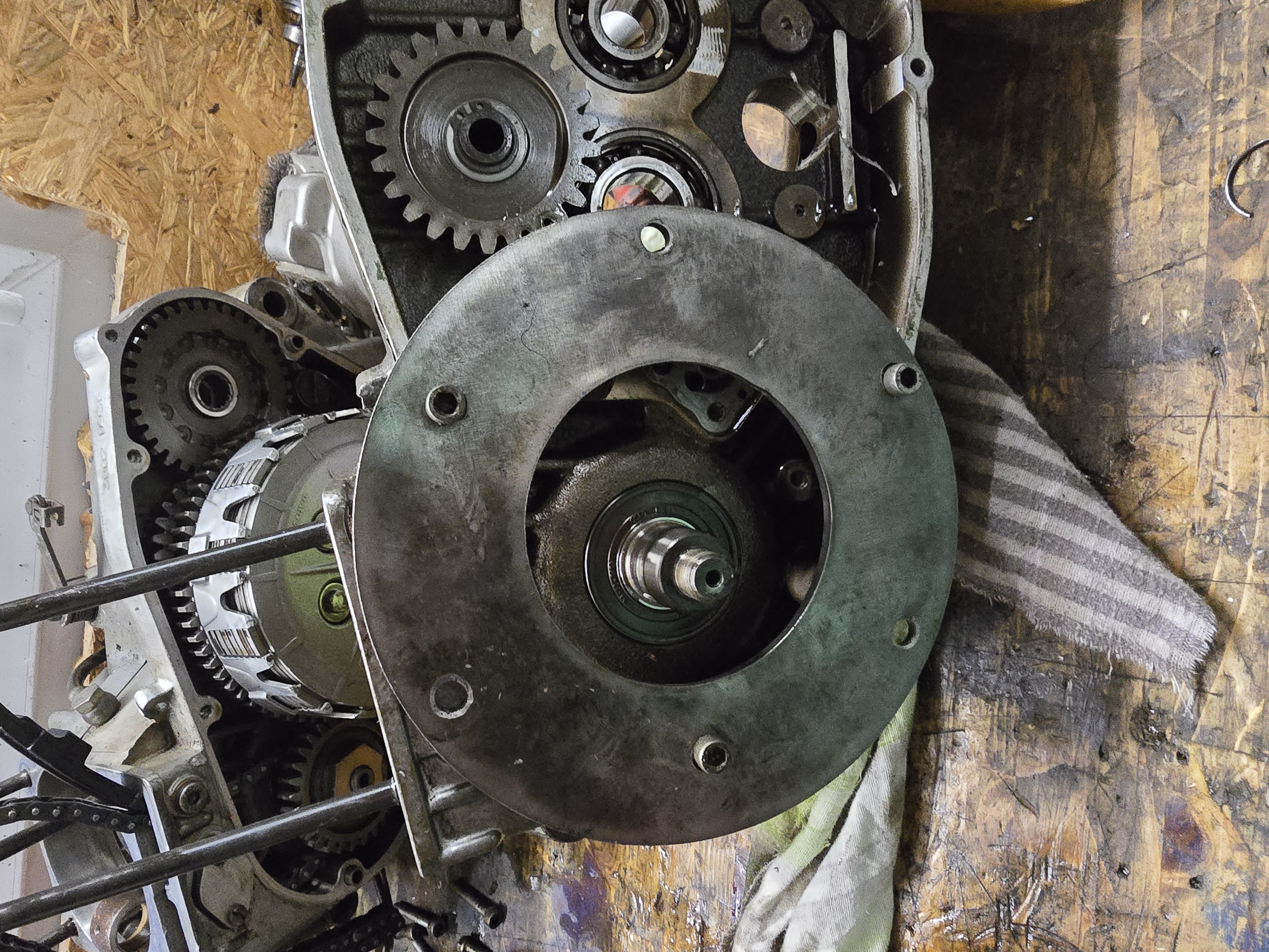

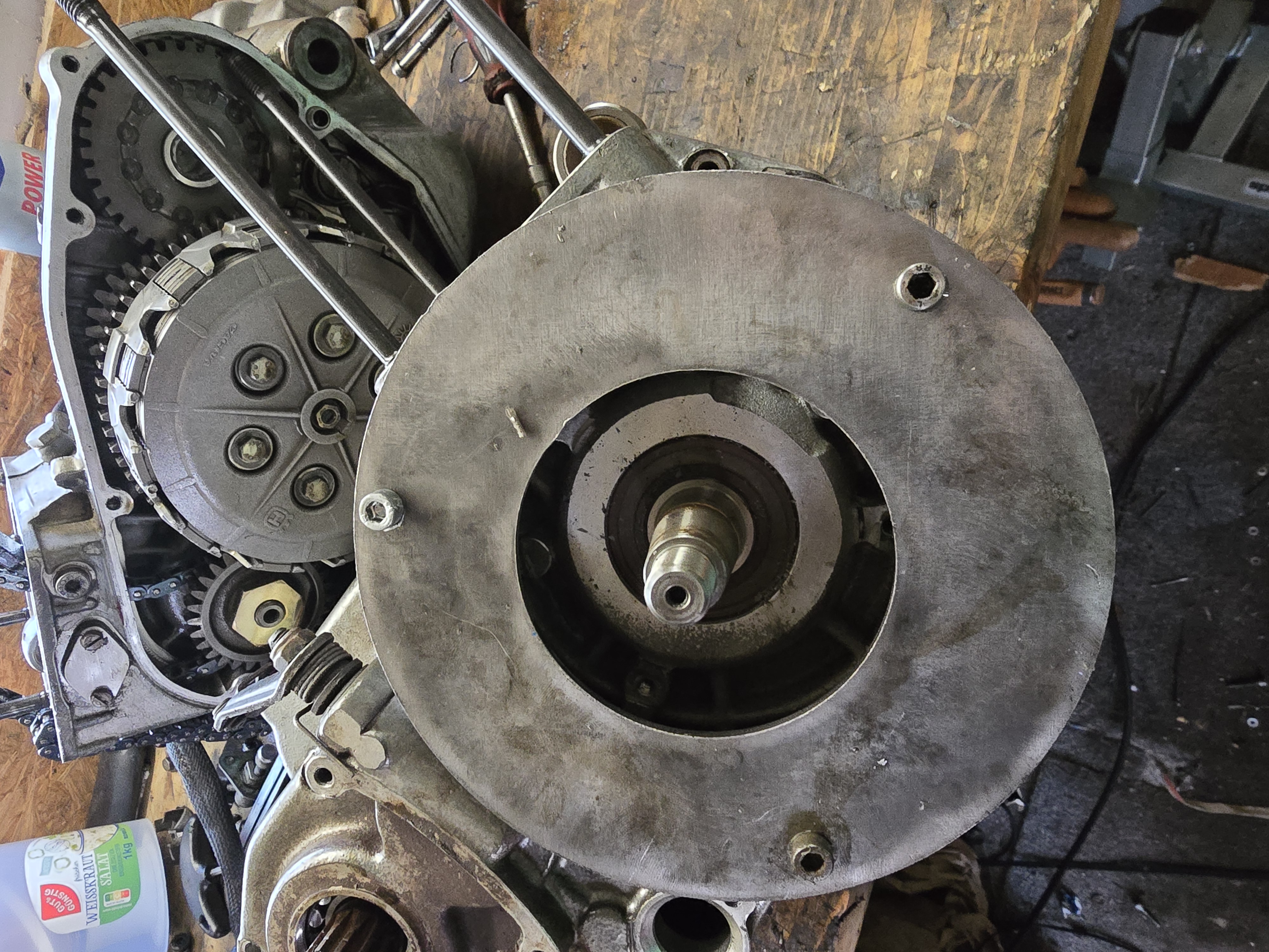

Und einige Pakete sind gekommen. Die Spannner für die Ventilfedern, Schleifpaste und eine Stahlronde.
An der Ronde Löcher passend gebohrt, und zack habe ich eine passende Aufnahme für den Abzieher. An dem Pumpendino saß die KW so fest, dass ich das Gehäuse mit meinen üblichen Blechen nicht öffnen konnte. Damit ging es sofort, obwohl sich lima seitig das 5 mm Stahlmaterial bereits gebogen hat.
Die KW hat so gut wie kein Spiel. Also lassen. Die Kugellager im Block laufen auch absolut ruhig ohne Haken.

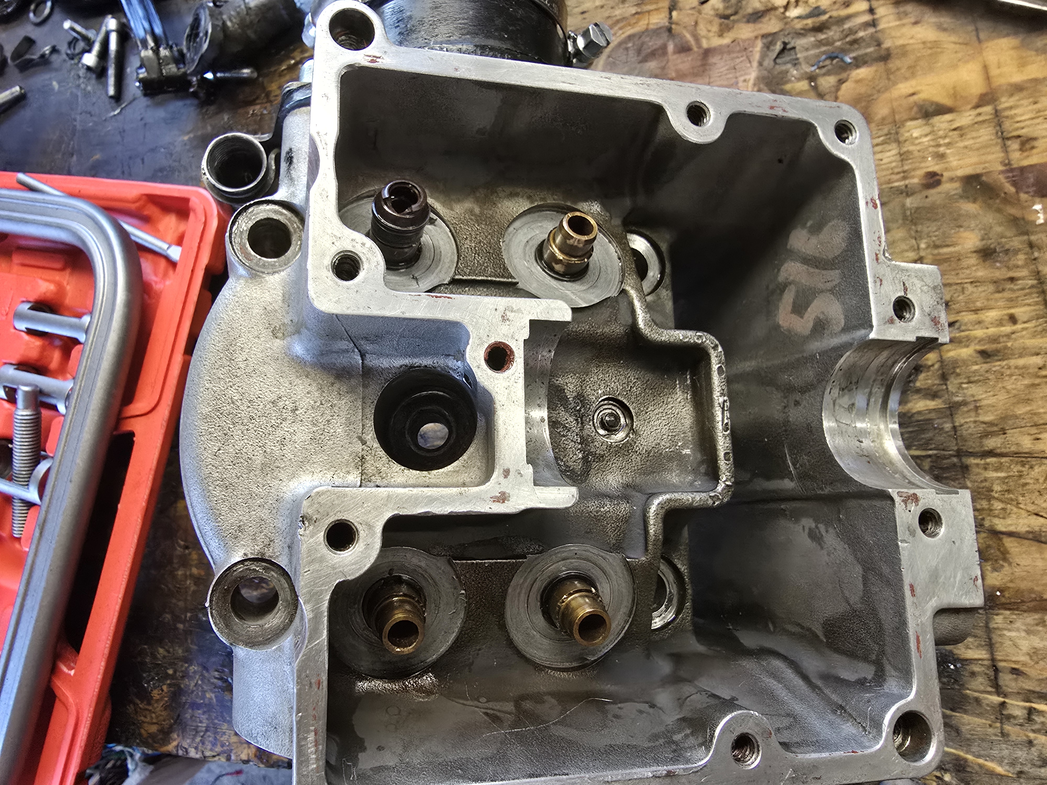

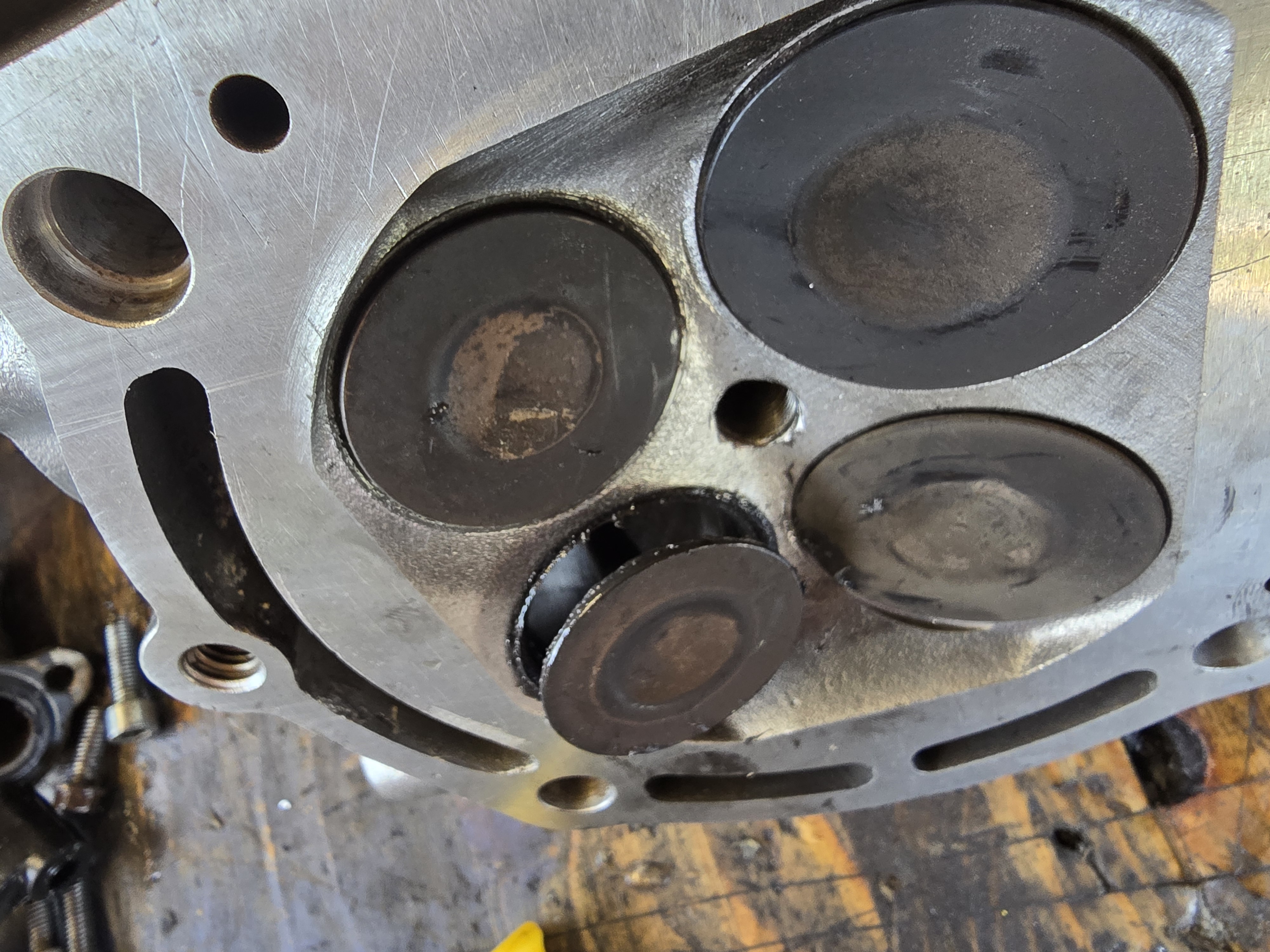

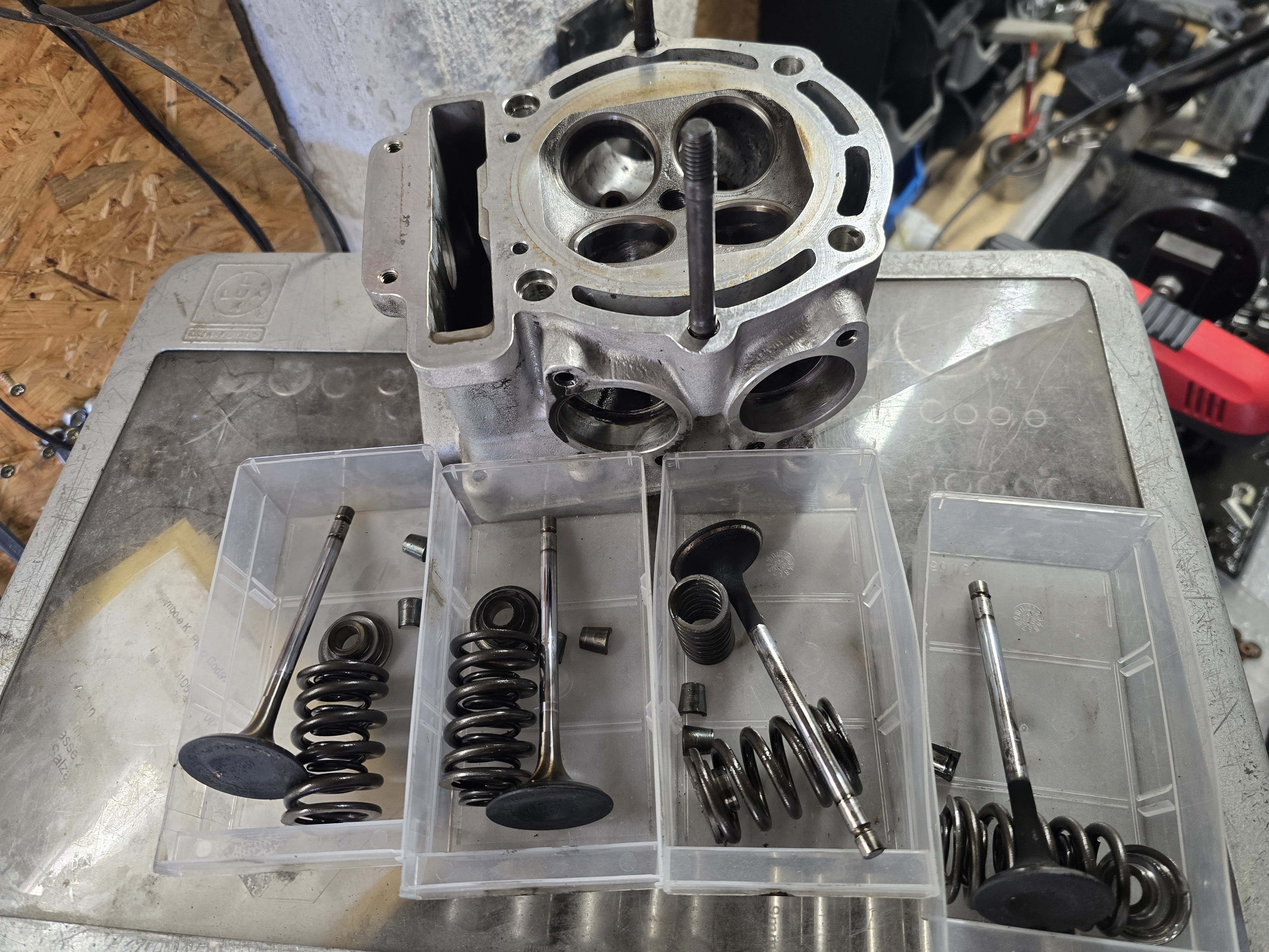

Heute ran an den Kopf.
Ventile ausgebaut. Die Schaftdichtungen waren optisch eher unauffällig. Das nasse Ventil rutschte jedoch deutlich leichter raus.
Und dann das Spiel der Ventile in den Führungen erst mal haptisch geprüft ohne zu messen.
Einlass schön straffer. Auslass klappert schon fast.
Habe zum Spaß einen alten Kopf, da wo damals ein stehbolzen abgerissen war, liegen. Der Rest vom Bolzen wurde rauserodiert und die Dichtfläche wurde geplant.
Da die Ventile mal reingesteckt. Da ist alles schön straff.
Und dann mal weiter geprüft. Das linke Auslassventil, dass wo nass war, eiert...... :kadw: in beiden Köpfen. Also das Ventil krumm. MIST.

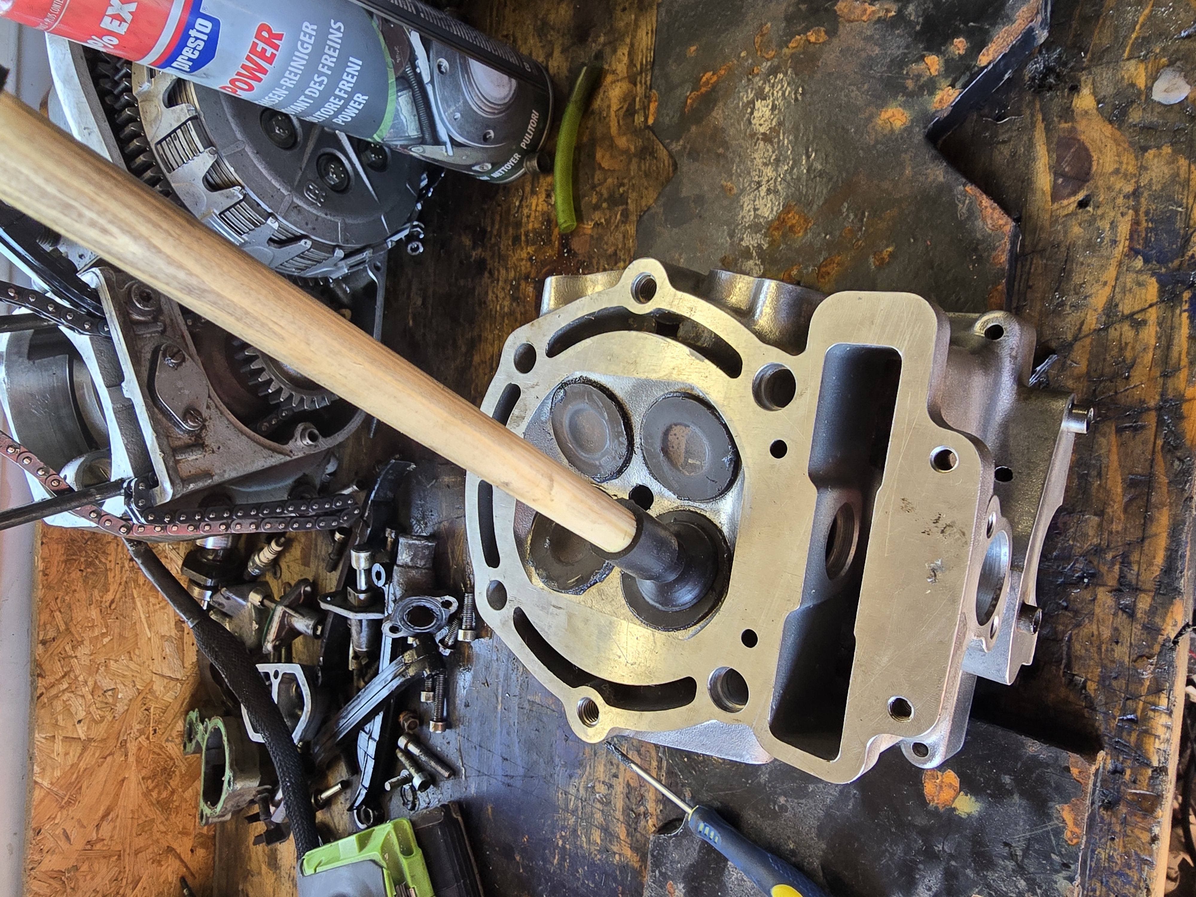

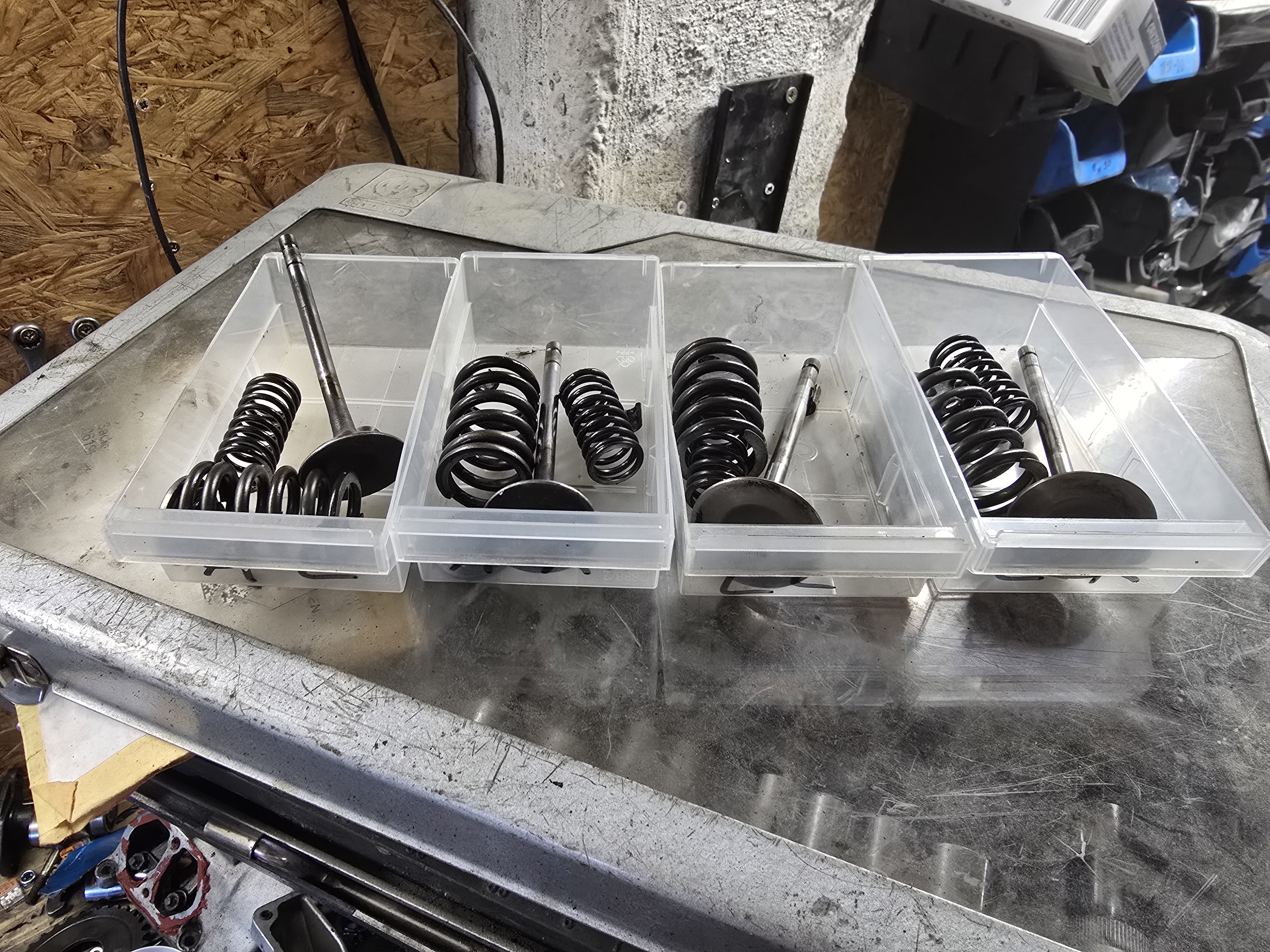

Heute die restlichen Köpfe zerlegt um den Status quo zu ermitteln.
3 Köpfe mit mittleren bis großen Problemen. Ein Ventil ist immer irgendwie am eiern. Bei zwei Köpfen sind die schaftdichtungen runter gefallen. Bei den anderen kaum runter zu bekommen.
Der letzte Kopf taugt tatsächlich. Ventile schließen und die Führungen sind nicht ausgenudelt.
Der wird gründlich gesäubert und eingeschliffen.
Dann habe ich alles mal mit dem geplanten Kopf mal quer getauscht. Und siehe da, es passt was zusammen.
Ein Ventil eines anderen Kopfes passt perfekt statt des krummen. Also ein Kopf wird gefleddert.

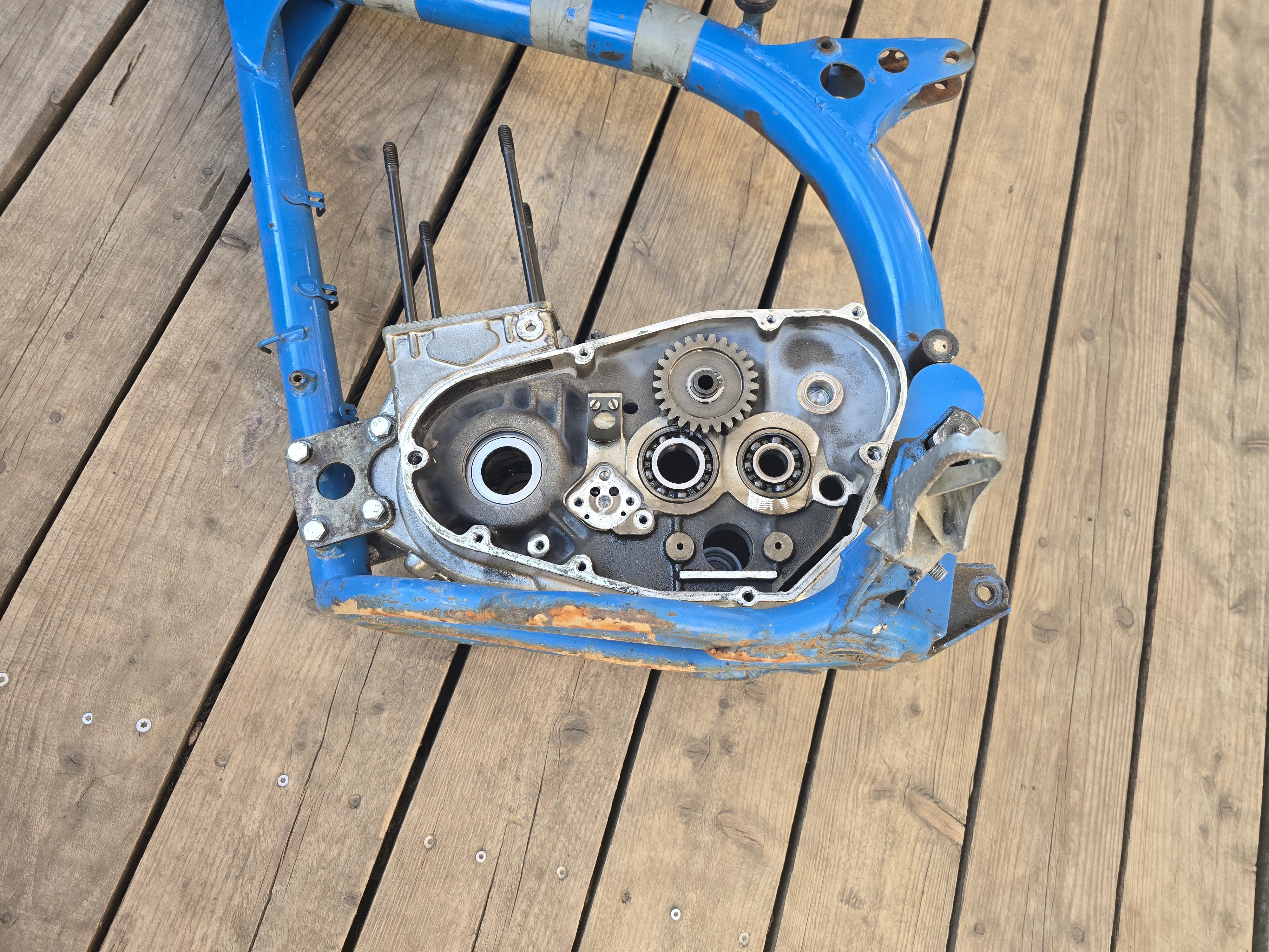

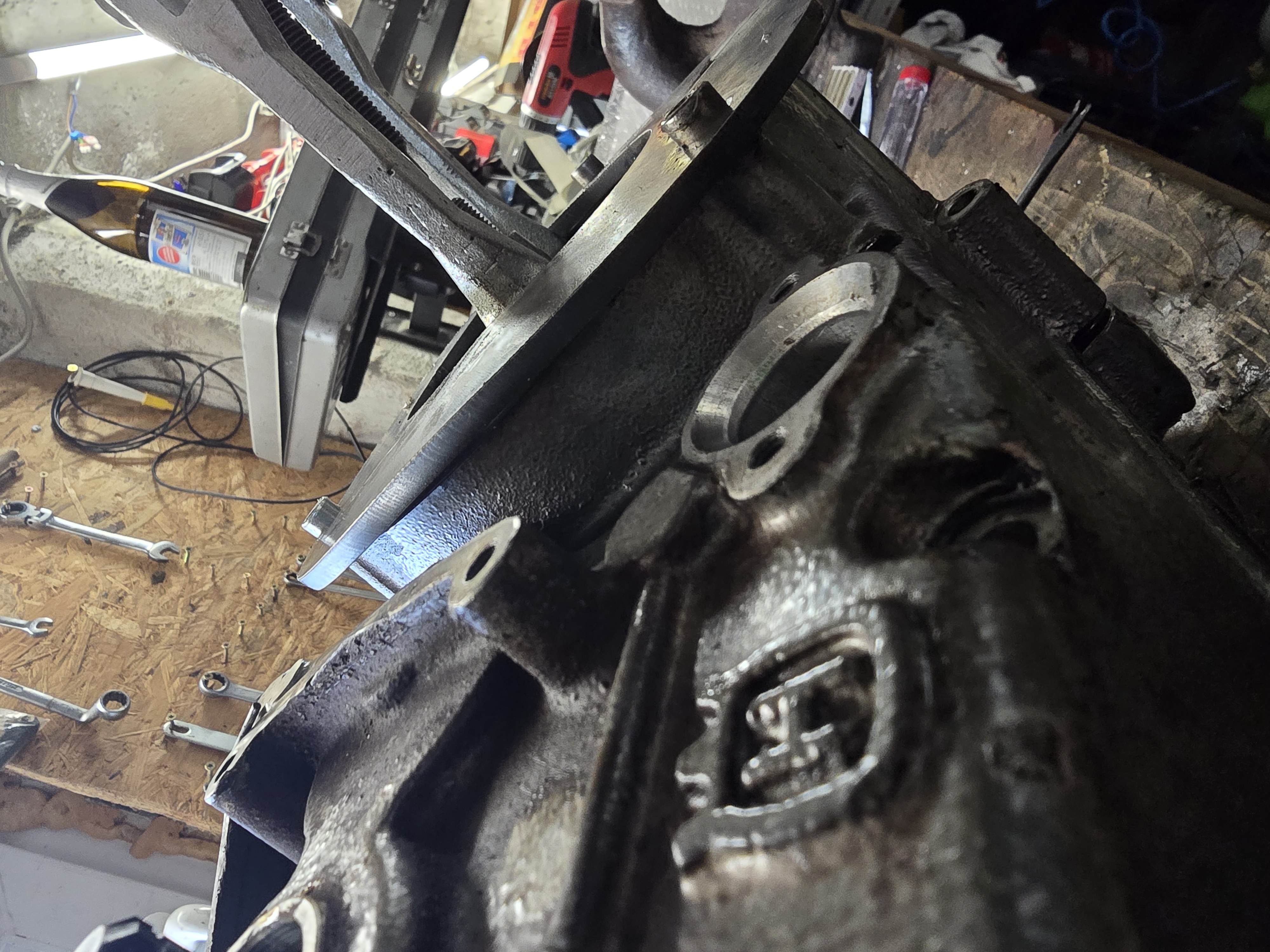

Wollte heute mal das leere Gehäuse des Pumpendino in den Rahmen stecken. Um zu prüfen wegen der zusätzlichen Verschraubung unter dem Motor und dem mittleren Unterzug.
Der Motor will nicht rein. Die Schwingenachse geht nicht durch. Die Hülse ist krumm.
Mit einem passenden Bohrer versucht auszubohren. Klappt nicht, der Bohrer frisst sich wieder und wieder fest. Linksdrehend kam ich dann, wie ne Ahle, durch.
Und den Motor rein und der passt auf Anhieb. Muss nix am Rahmen dengeln :Top:

Der ist recht locker drin. Konnte die 4 Schrauben einfach so durchstecken ohne den Motor nach unten zu drücken. Ein Haar passt mindestens noch zwischen Motor und Rahmen. Werde aus Spaß den Motor mal in den anderen (Imroth) Rahmen stecken, ob das dort auch passt.

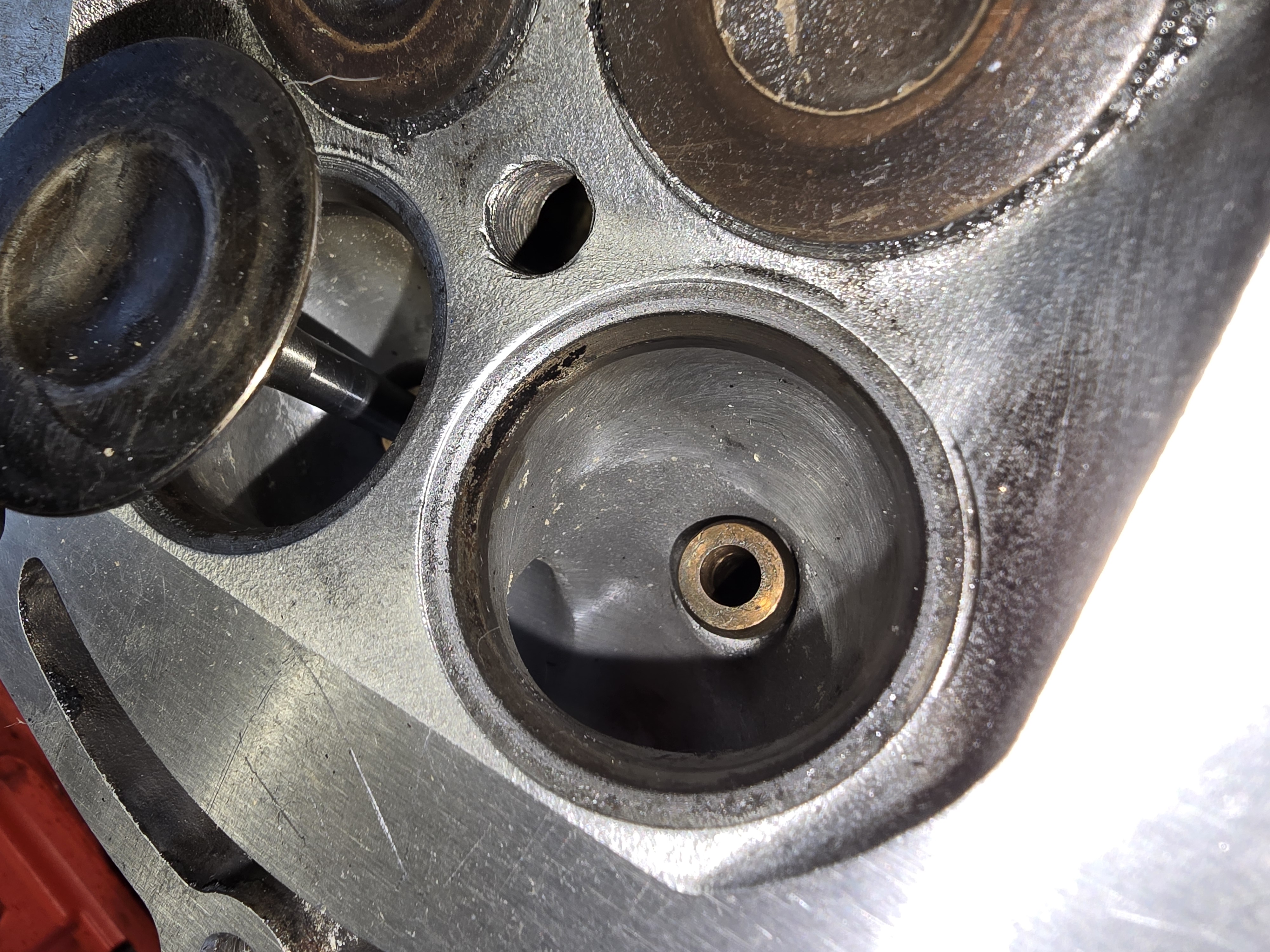

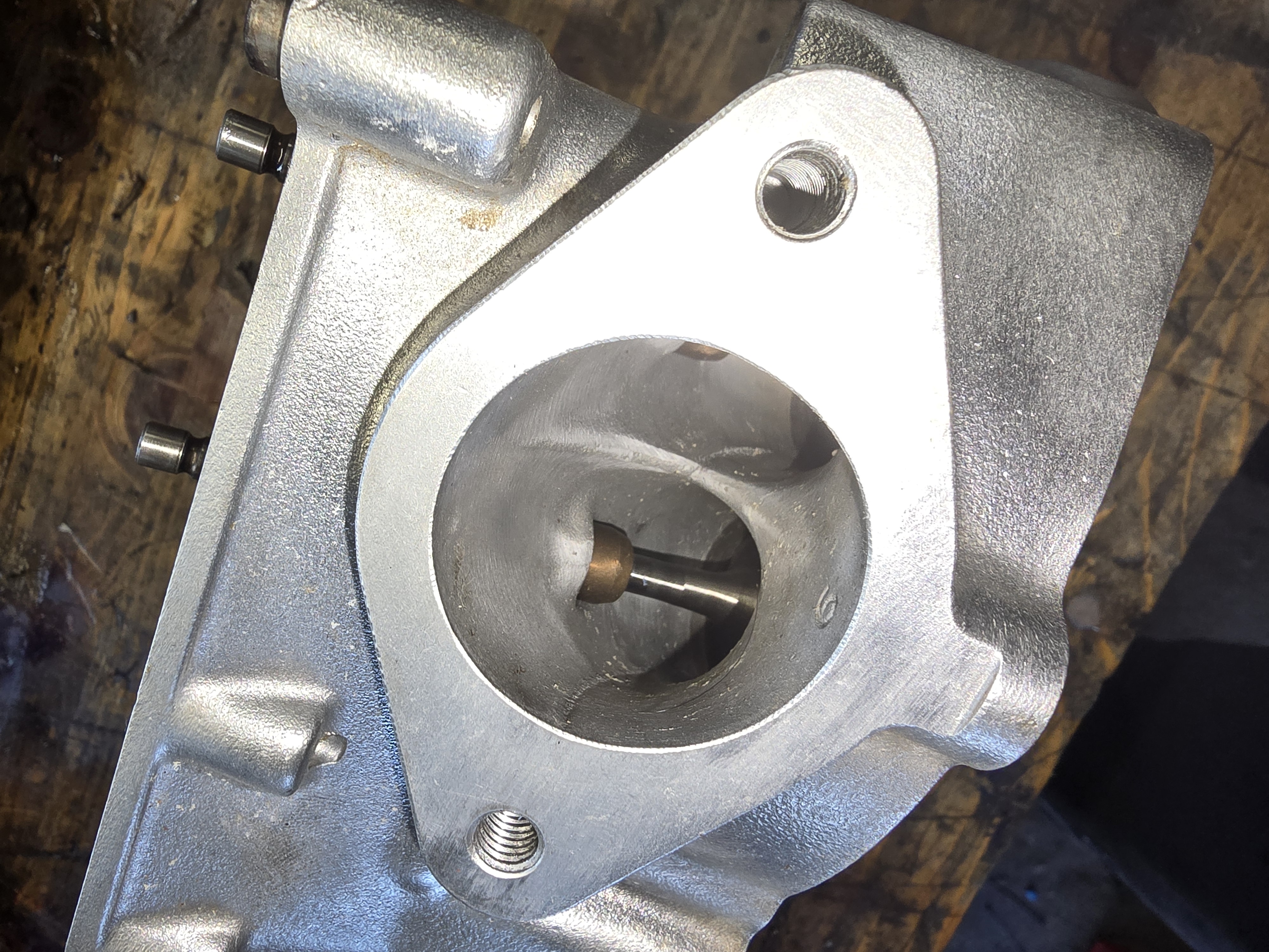

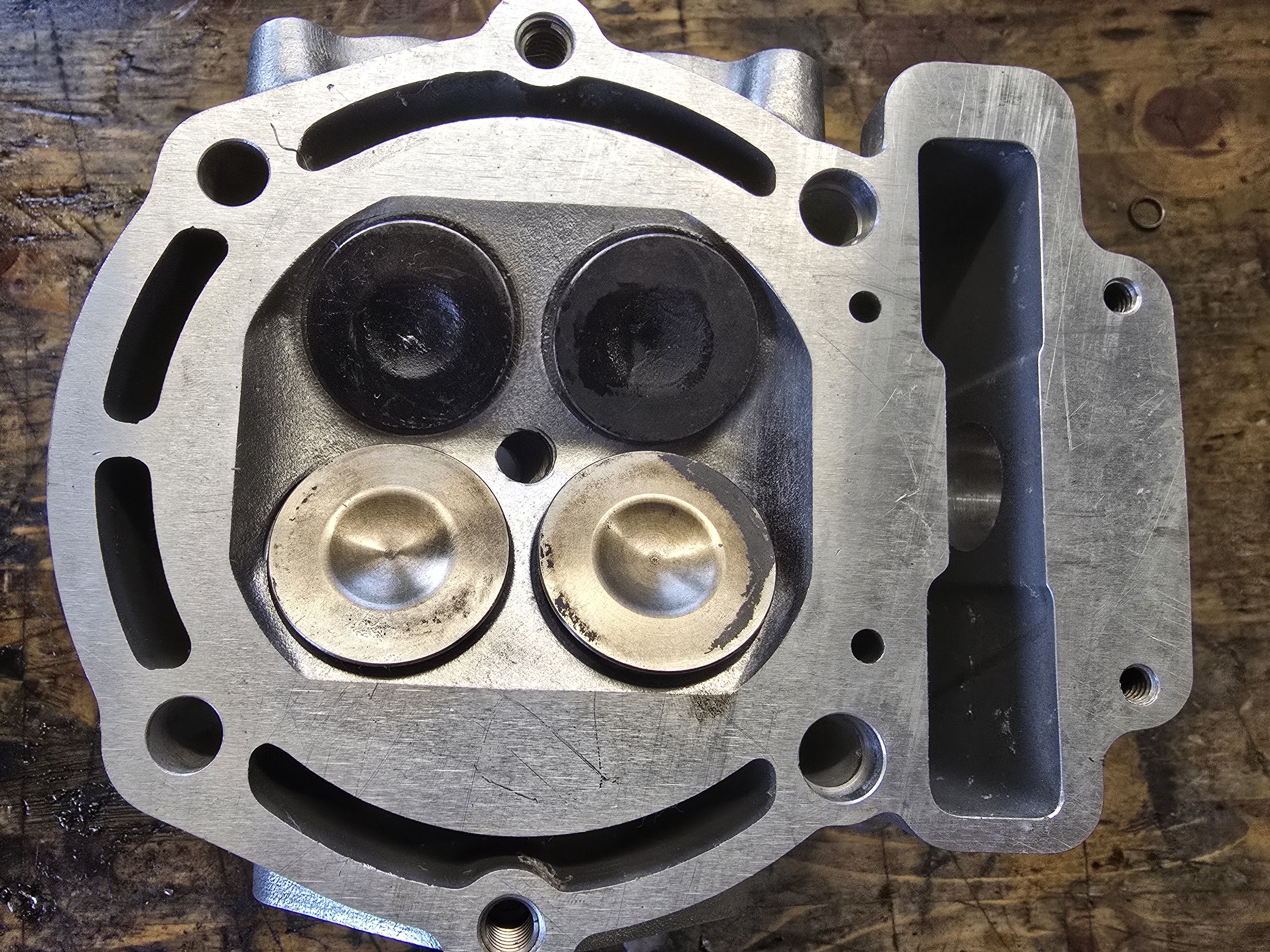

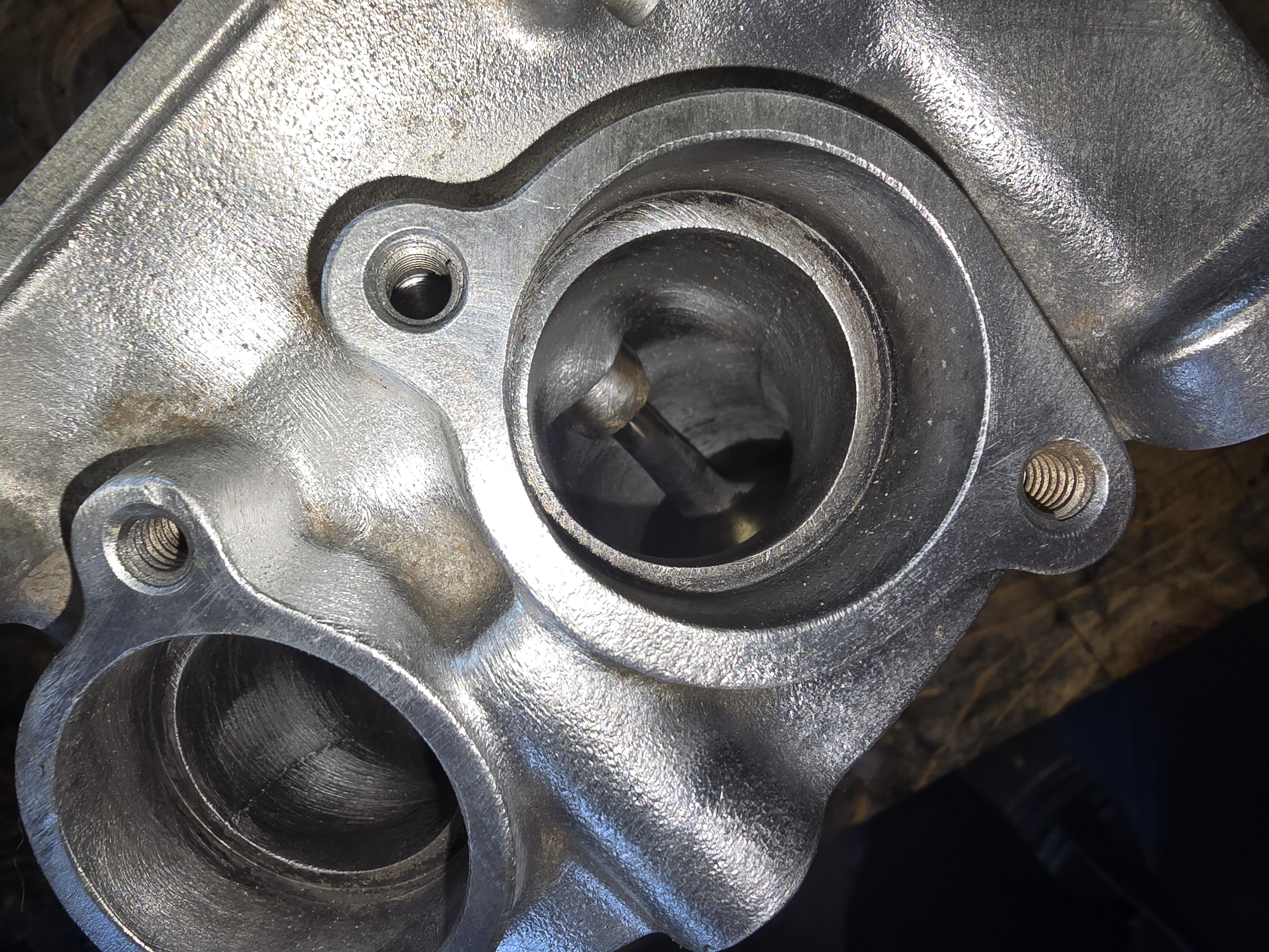

Dann weiter am Kopf. Der ist nicht mit schleifen zu retten. Diese offenen Stellen ( :sabber: ) kommen bestimmt vom erodieren damals. Also auch absolut zum Motorenbauer zum fräsen.
So sieht es aus:
So müsste es aussehen:

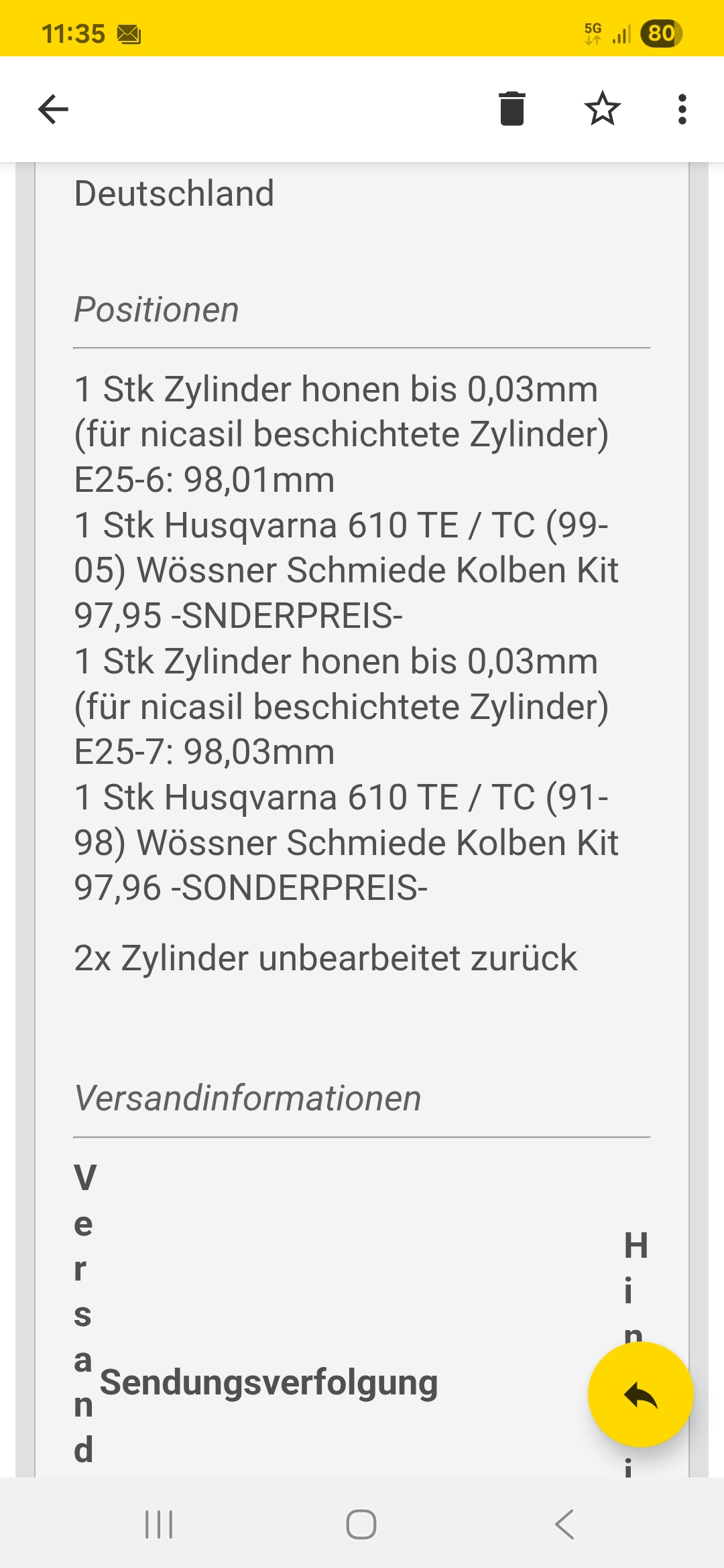

Verfasst: 05.06.25 - 22:28
von Schmalzi
Screenshot_20250605_113522_WEBDE Mail.jpg (371.04 KiB) 4845 mal betrachtet
Ich habe Hoffnung :Top:

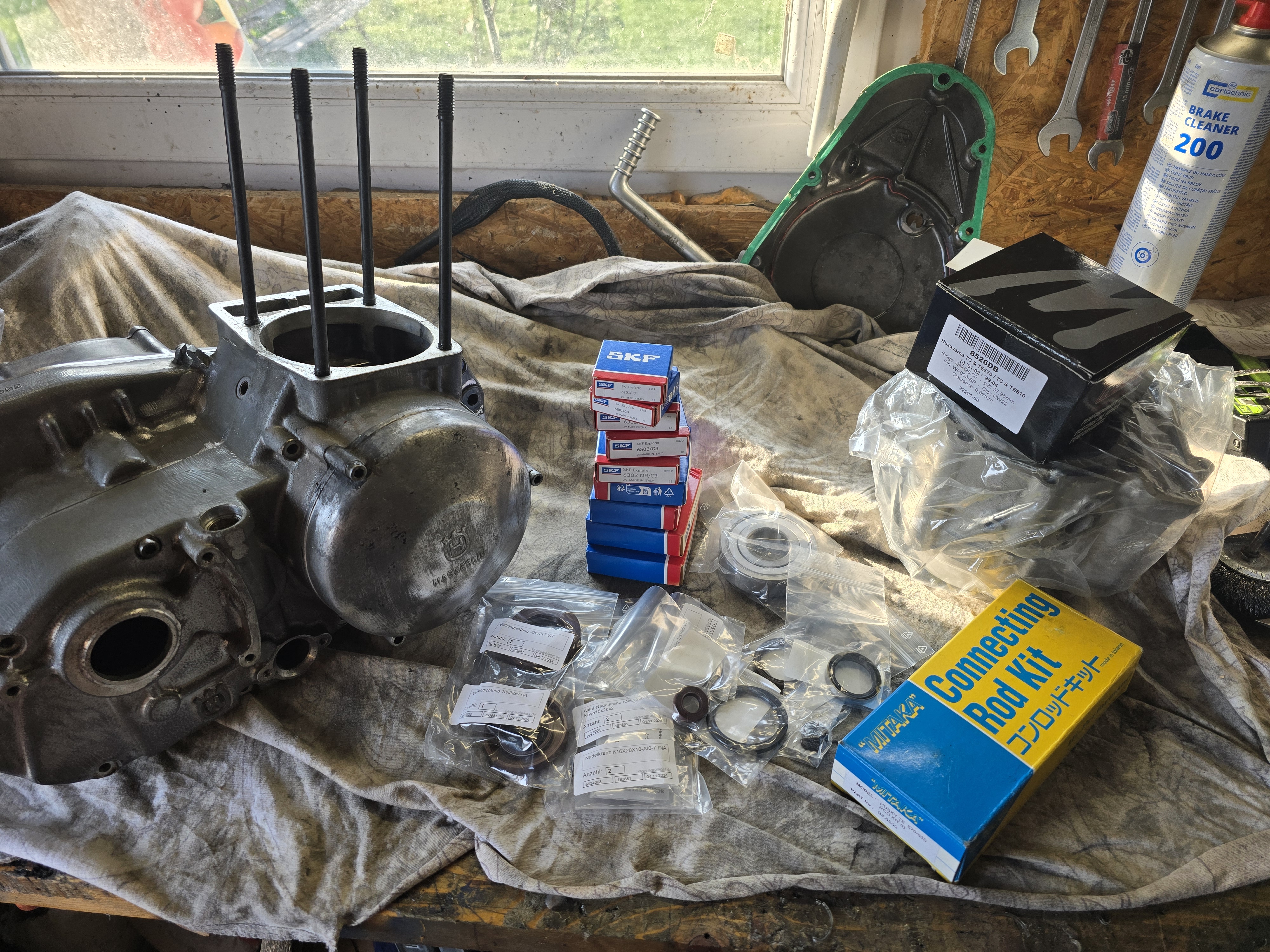

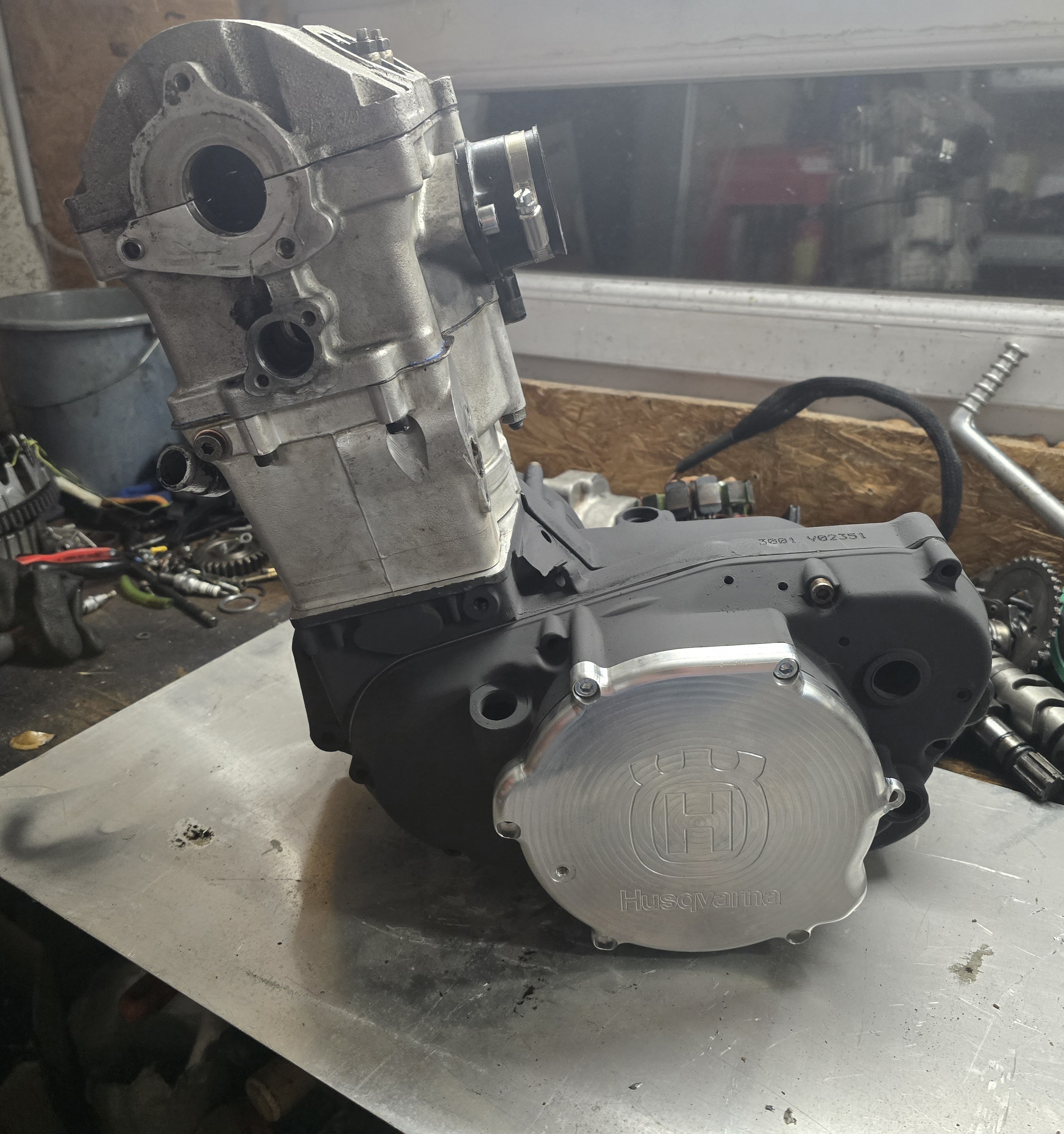

Das Paket erreichte mich dann pünktlich vorm Wochenende.
Und ich frisch ans Werk.

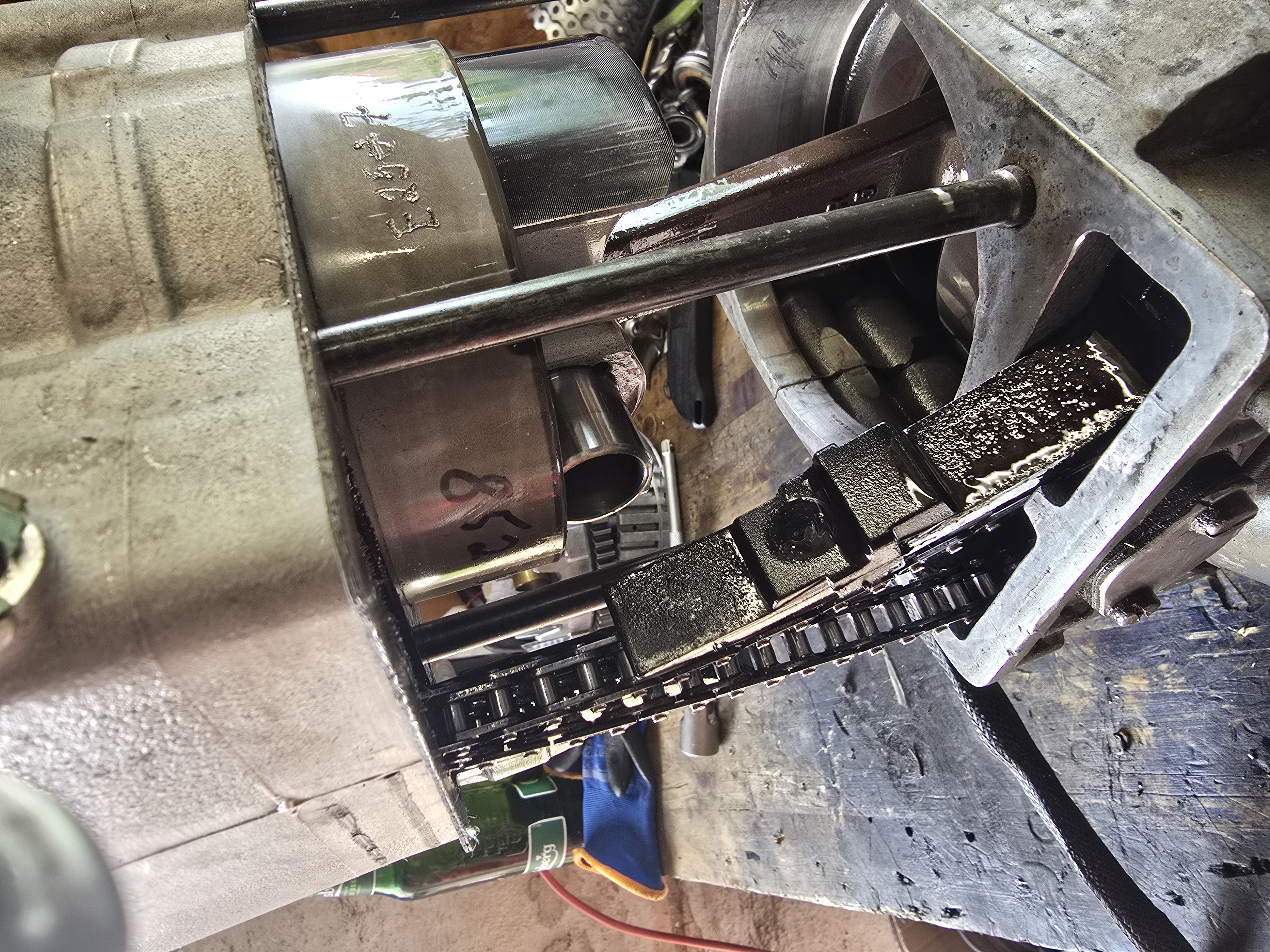

Den Zylinder mit dem 8522 auf dem Dino montiert.

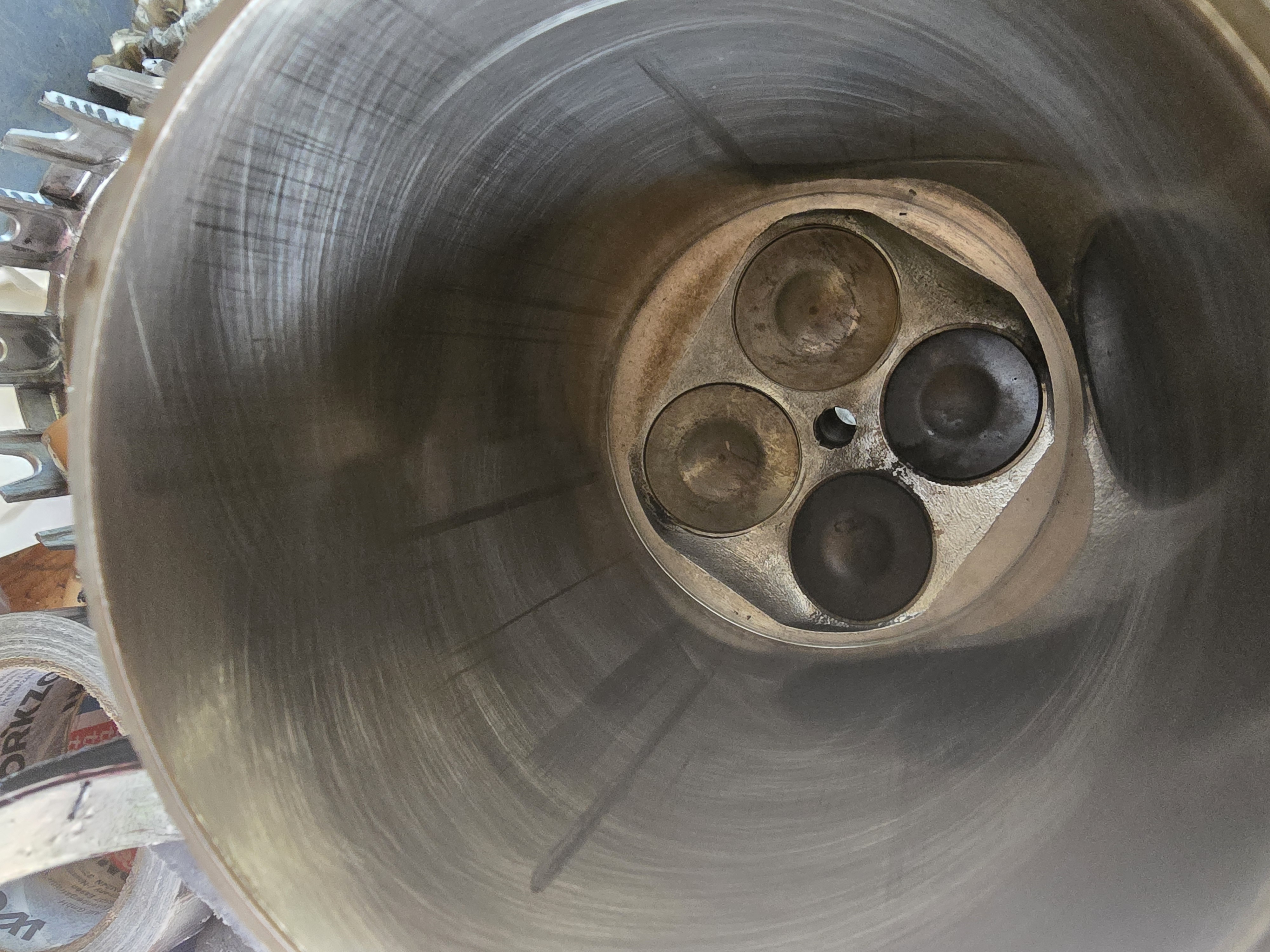

Der Kolben hatte mehrere Kolbenringe. Ein silberner und ein schwarzer, jedoch nur eine Nut. Die Beschreibung verhält sich hierzu. Ich habe den silbernen montiert.
Die Mühle ist sofort angesprungen und lief absolut ruhig. Bisl gebläut hat sie. Das war noch restliches Öl im Auspuff. Nach paar Minuten wars weg.

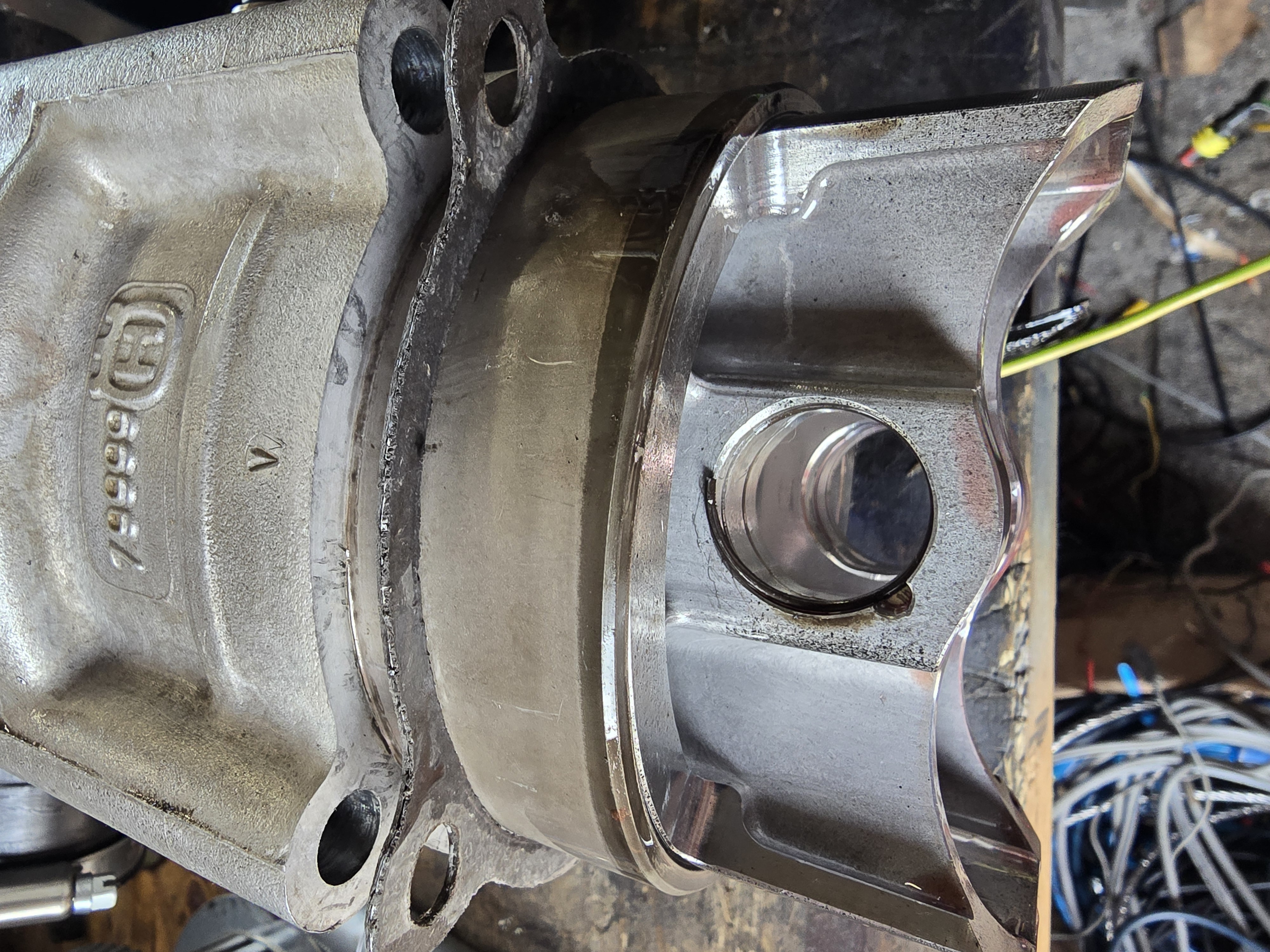

Aber dann fing der Motor übel an zu klappern. Dachte erst, das Pleuellager hat den Geist aufgegeben. Pustekuchen:
Der Kolbenbolzen ging auf Reisen. Ein Clip hing lose, der andere fehlte komplett. Ich schon Zweifel an mir. Block gespalten und gefunden. So ein Mist. Die clips sind iwie deutlich dünner als vorher. Ich war der Meinung die sitzen richtig. Egal jetzt, Schrott Zylinder und der Kolben evtl auch.

Der Clip ist ins Kurbelgehäuse gewandert und lag dort unbeschädigt.
Die Schäden am Zylinder kommen von dem Kolbenbolzen, der soweit zur Seite raus gerutscht ist, dass er vom Zylinder Späne abgehobelt hat. Daher mehrere Schleifspuren. Das Nicasil ist an der Stelle durch bis aufs Alu.

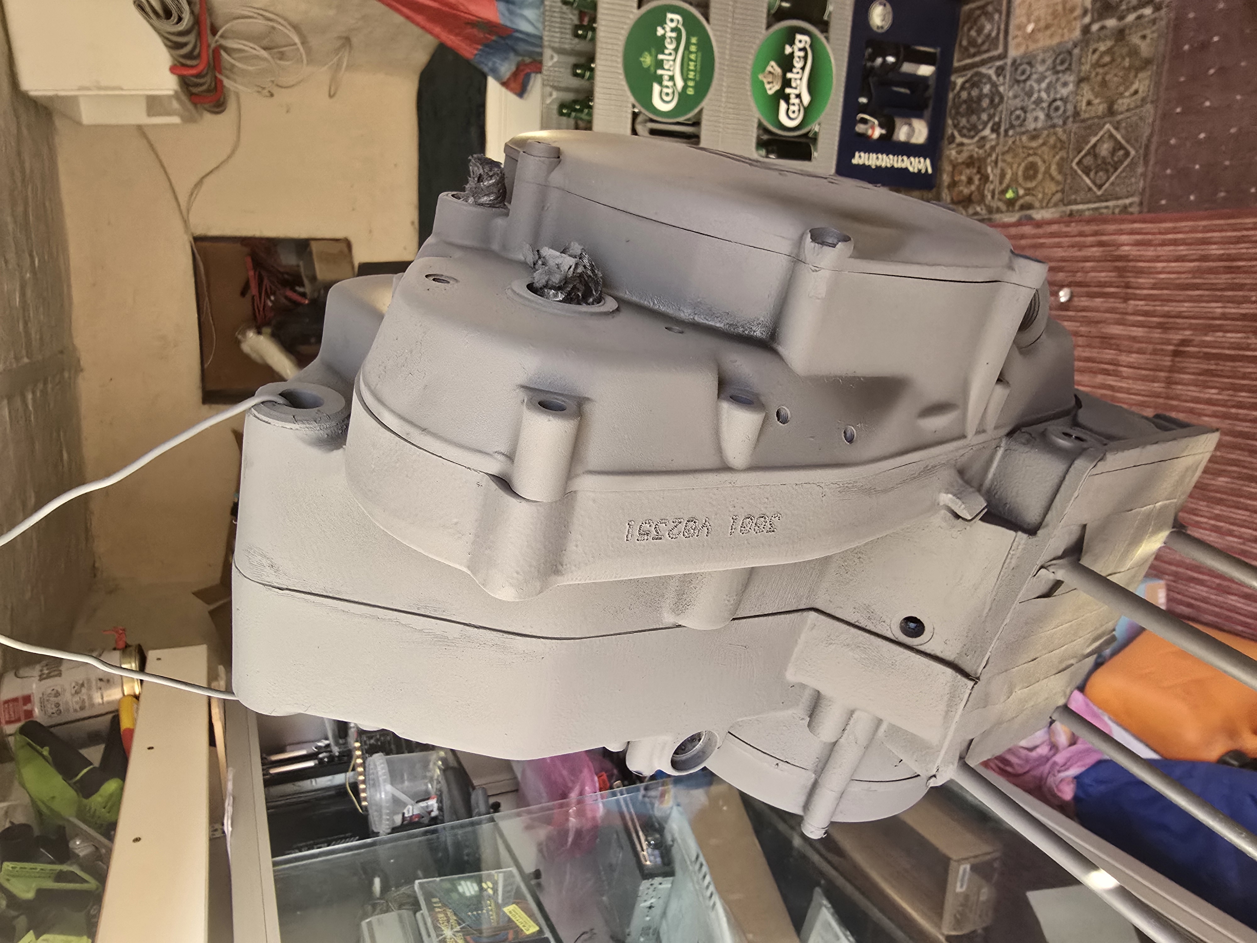

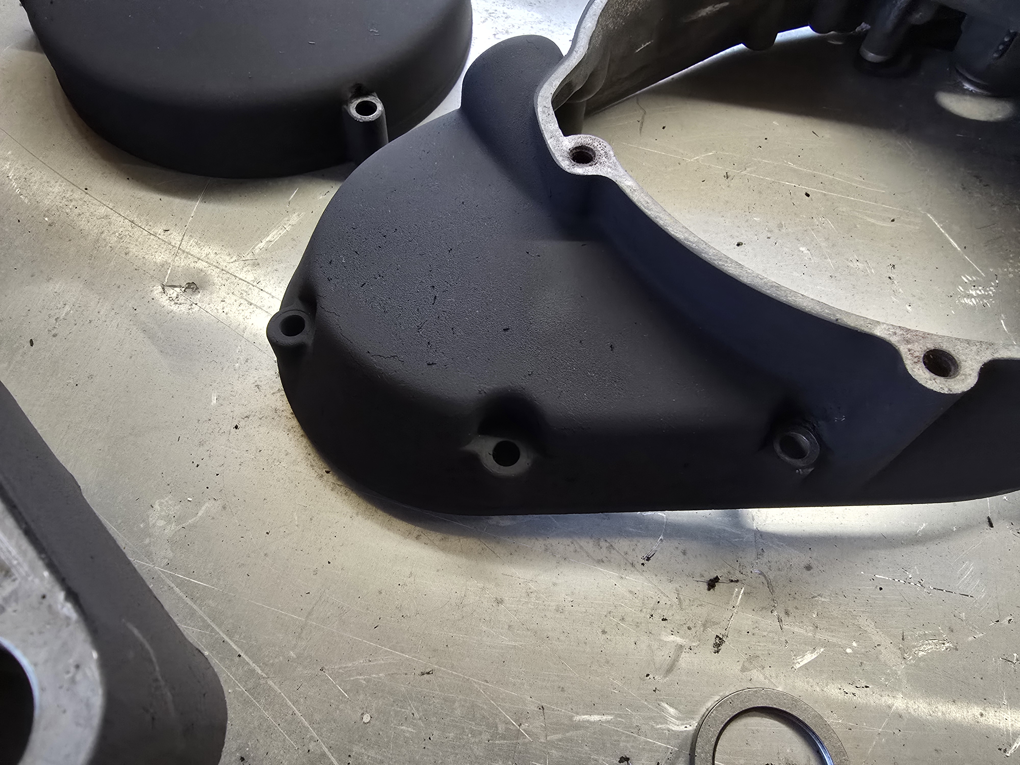

Der Pumpendino, den ich eigentlich später mal machen wollte, wird nun gebaut.
Das Gehäuse ist komplett nackig und geschliffen/gebürstet und wird heute lackiert.
Zum Kurbelwelle pressen fehlt meine Flachstahllieferung. Die Unterlage für die Presse. Nur als verschickt markiert, aber es tut sich nichts. Die Masche wird auch immer häufiger :klopp:
Verfasst: 12.06.25 - 20:10
von Schmalzi
Madame ist zur Nachtschicht. Prompt nutz ich das doch aus. :mrgreen:

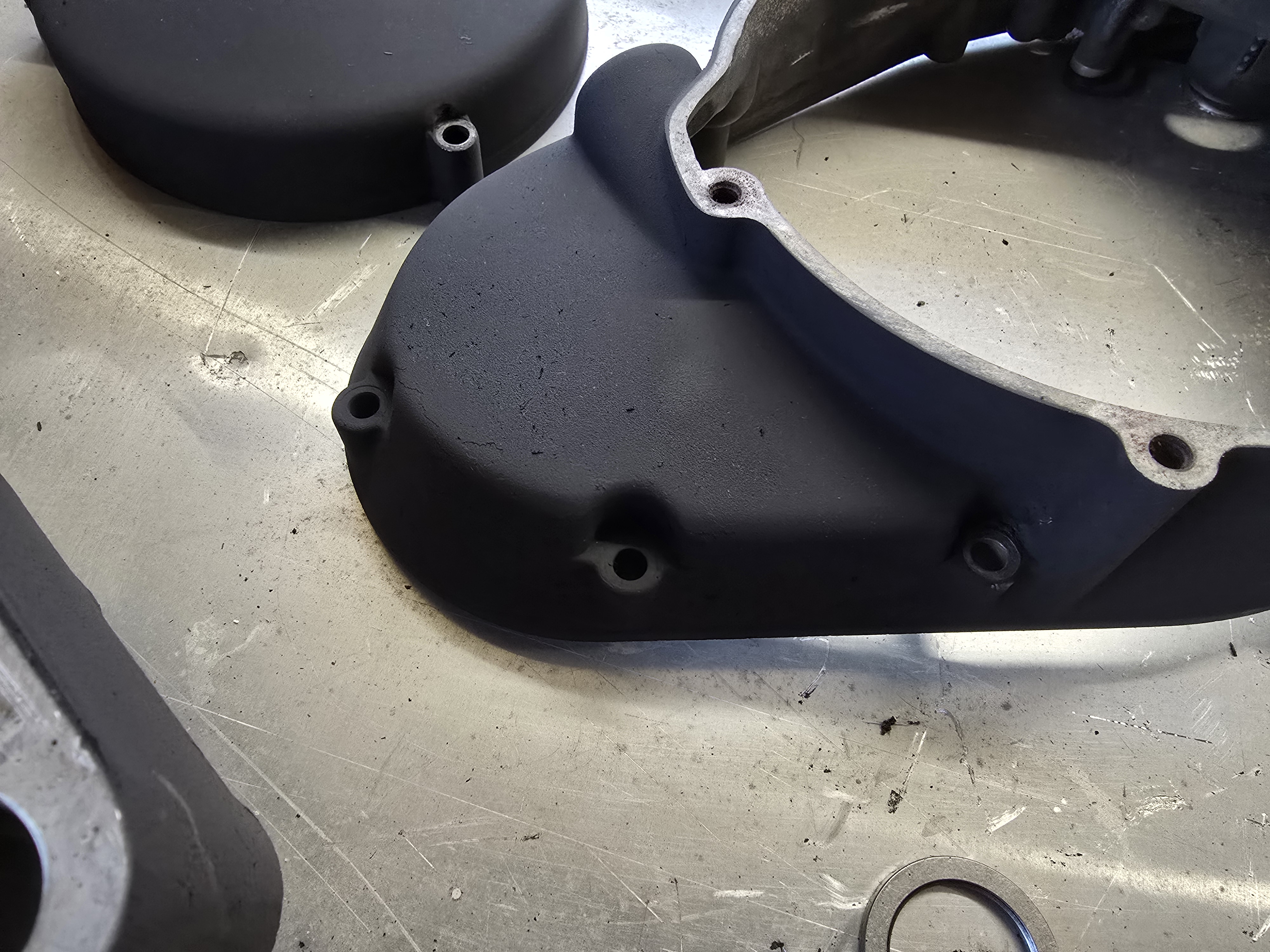

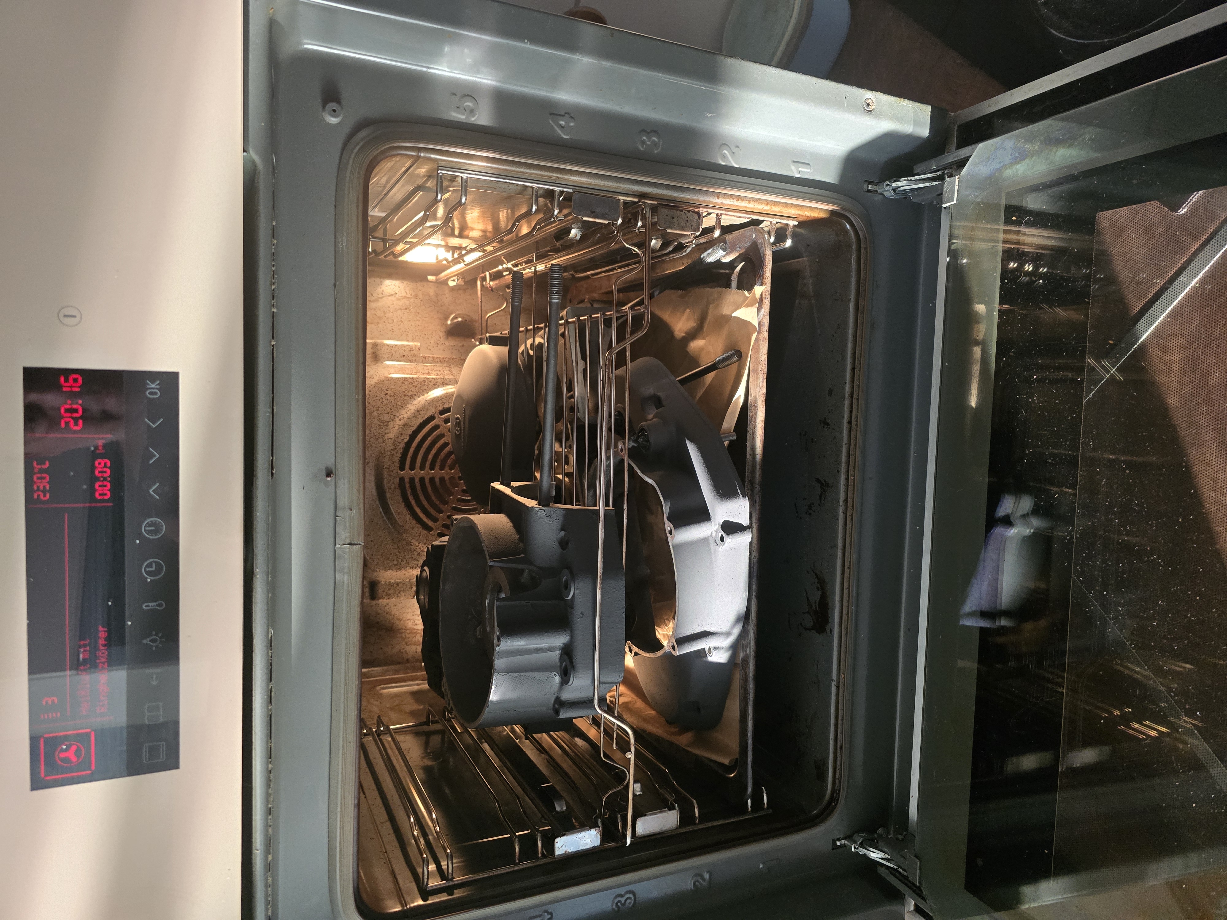

Motor lackiert mit soeben gelieferter Farbe.

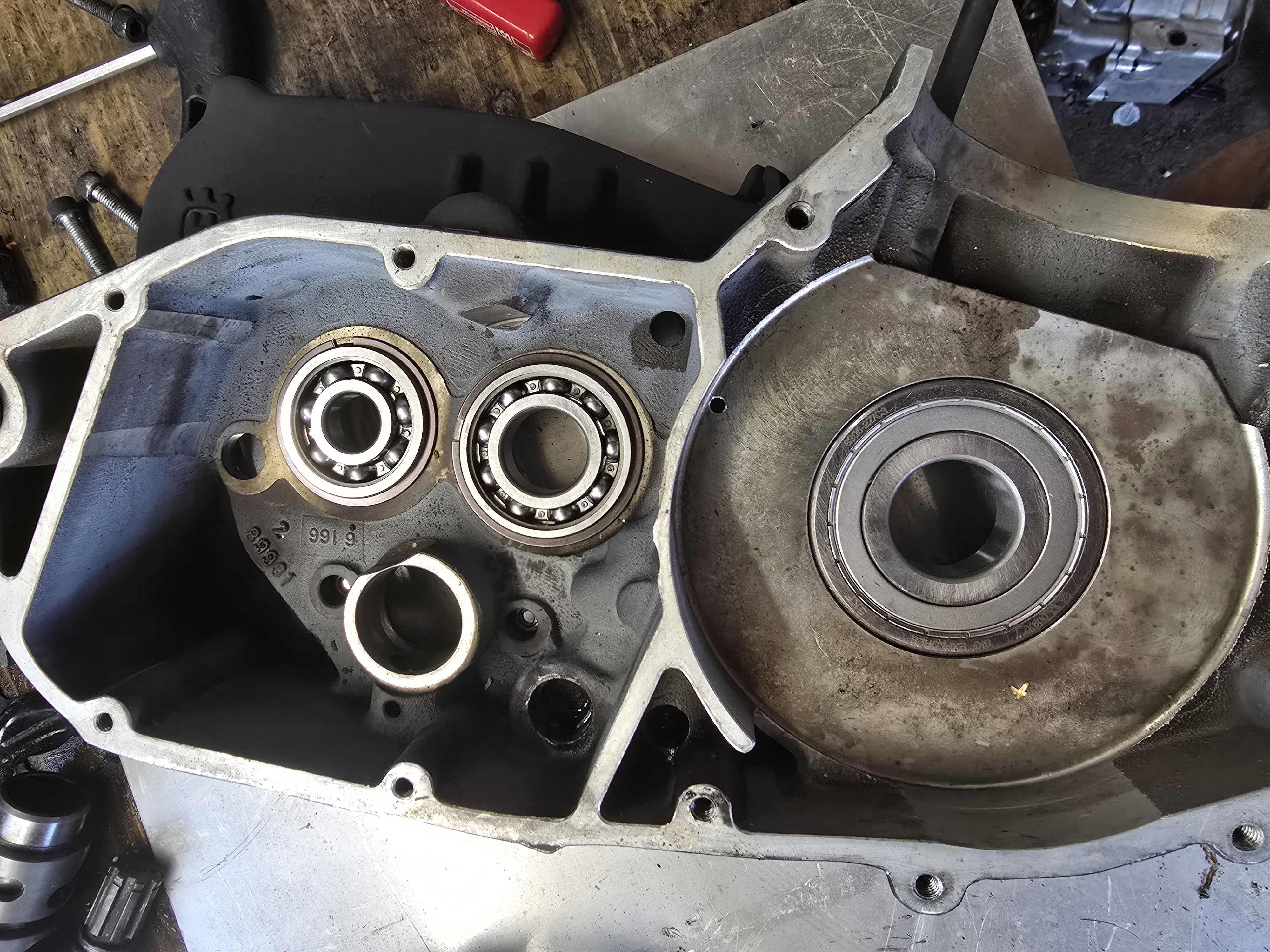

Sieht erst mal grau aus:
Ab in den Ofen , 10 Minuten bei 240 grad. Die Bude ist blau. Aber es wird :
Und die tiefgekühlten Lager reinfallen lassen:

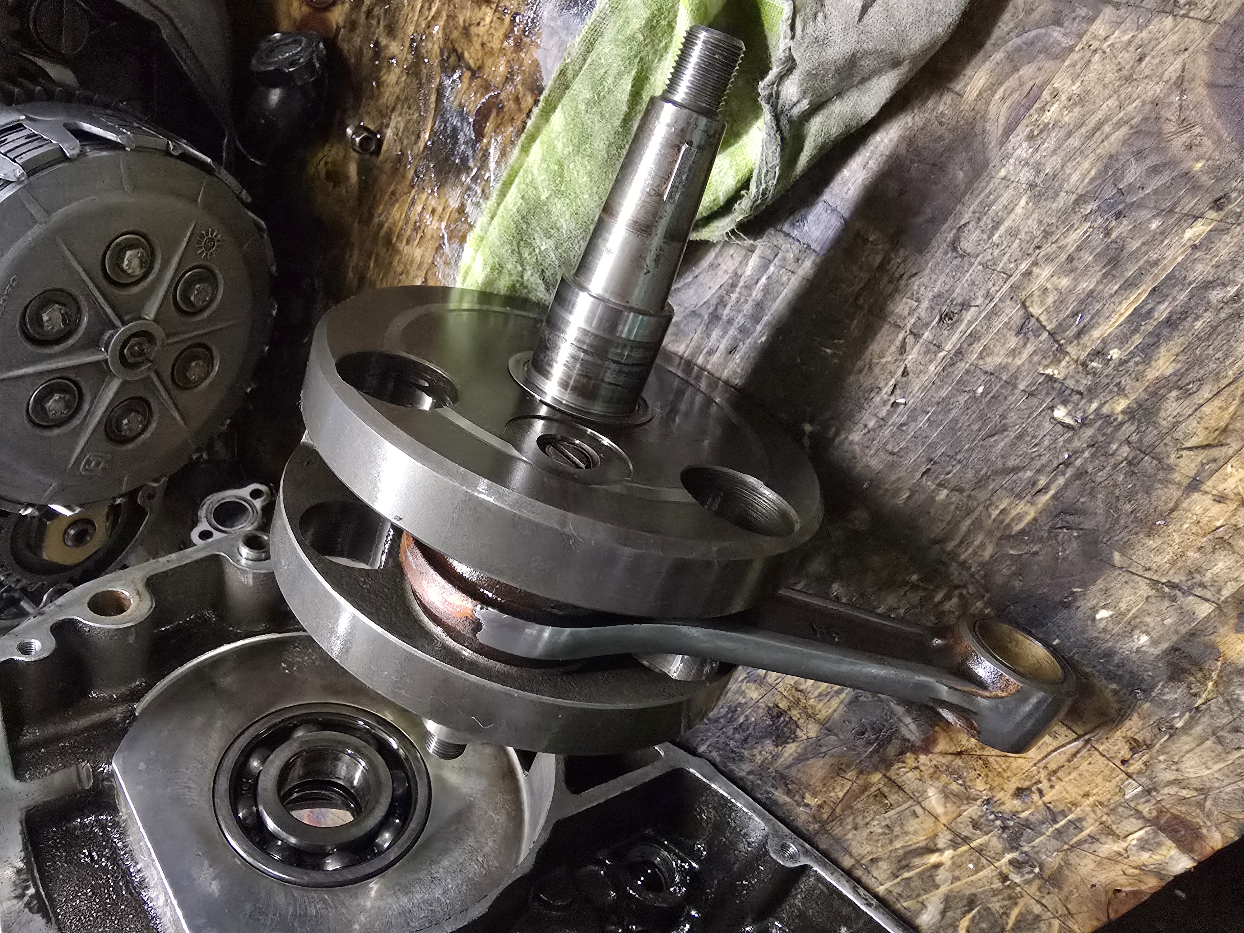

Die kurbelwelle samt einem Pleuelsatz ist dann auf dem Weg zum Instandsetzer. Meine Presse verbiegt sich. Wollte ich eigentlich selber machen wieder. Essig :kadw:
