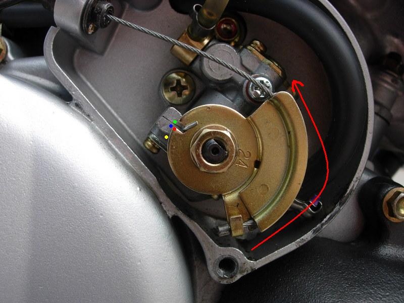

Die Einstellungen der Ölpumpe entnehmt ihr bitte dem Bild.
ERKLÄRUNG ZUM BILD:
Der rote Punkt auf dem beweglichen Teil (goldfarben) markiert die Unterkante der "Kerbe" . Der rote Punkt muss jeweils immer auf den passenden Punkt auf dem "Block" links daneben zeigen.
GRÜN : für komplett gedrosselt
BLAU : wenn Trichter und Scheibe im Trichter entfernt wurde
GELB : Knapp unter dem "Alublock" bei komplett leerem Krümmer.
Auf dem Bild oben seht ihr auch die Markierung wo sich die Einstellmöglichkeit für die Pumpe befindet. das ist eine einfache Schraube die ihr je nach bedarf lockert (mehr Fördermenge der Pumpe) oder fester zieht (weniger Fördermenge).
Das goldene Teil wo der Zug eingehangen ist, muss sich dabei in Pfeilrichtung bewegen.
