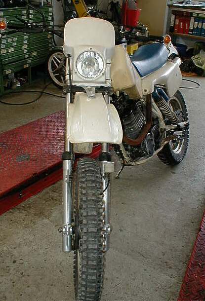

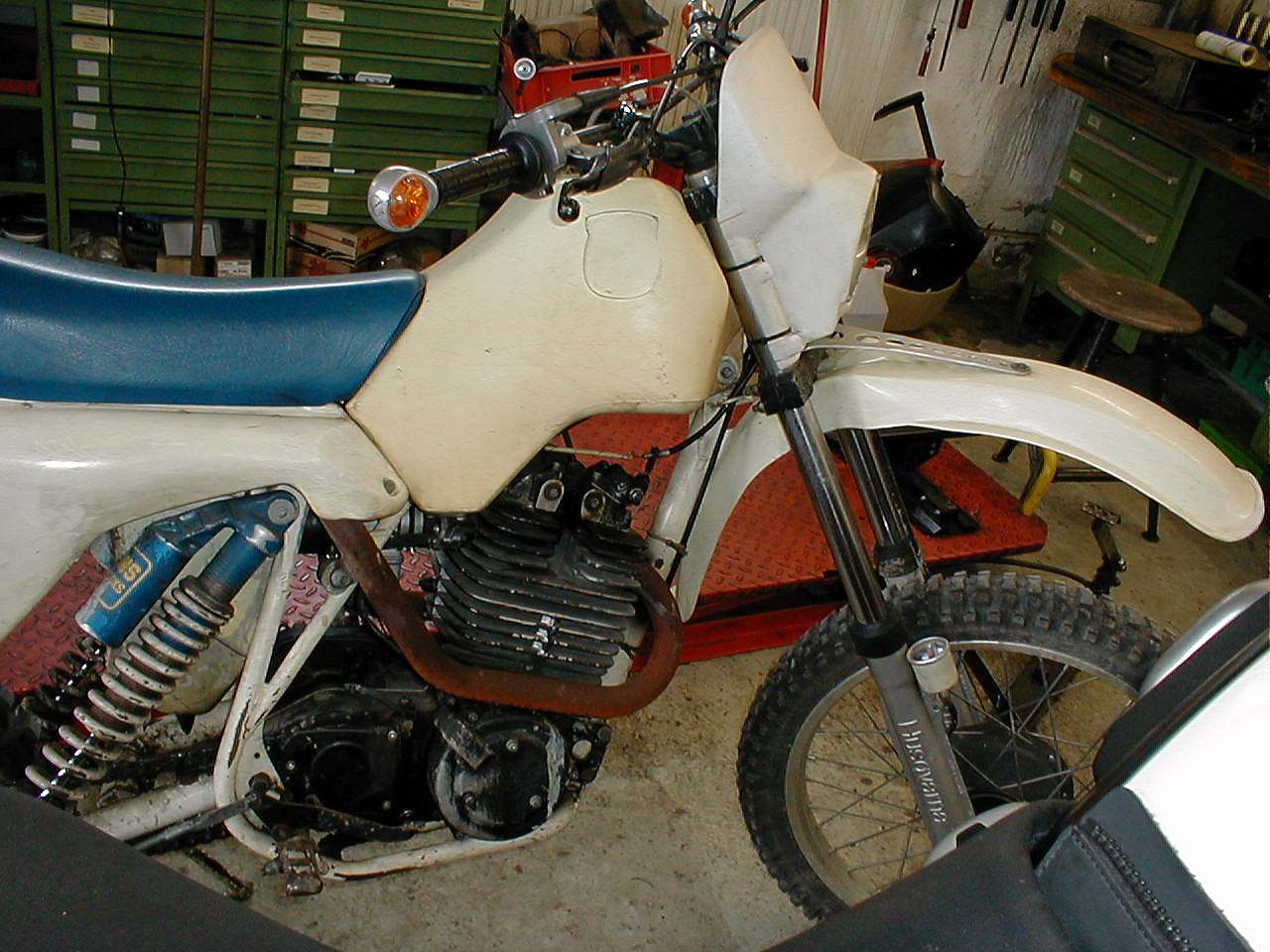

Ich möchte mir das oben genannte Motorrad zulegen .
Läuft , verschluckt sich aber beim Gas aufreisen .
Was gibt es bei den motorrad alles zu beachten ?
B.J. 1982

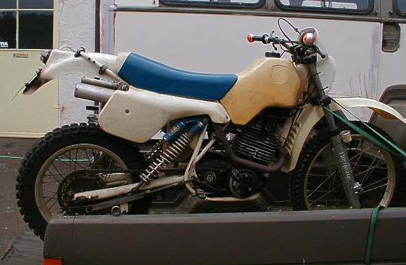

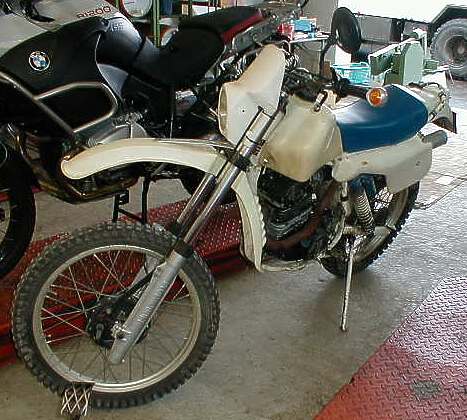

Sieht so aus !
Naja nicht ganz so hübsch , war 11 Jahre gestanden . :-)
Das hier kommt noch besser hin .
Halt mit Straßenzulassung und Ochsenaugenblinker .
Ich finde fast nicht im Netz .

So , dann habe ich jetzt ein kl. Problem .
Das ist ein Viertakter , sieht genauso aus und hat einen gewaltigen Bums wen man Gas gibt .
Das einzige was sich mit den Moped´s auf den Bildern unterscheidet ist der Kopf und die Auspuffbirne .
Ist mir ehrlich erst nach euren Antworten aufgefallen .
Was habe ich dann nur vor zu Kaufen , Brief habe ich noch nicht gesehen .
Der Verkäufer erzähle was von 600 ccm und bj. 1982 .
Wie nennt sich dann das Moped richtig ?
Oli

Beitrag von fmant »
dann wirds wohl eine TE 510 sein.
Würde ich Dir wohl abkaufen 8-)

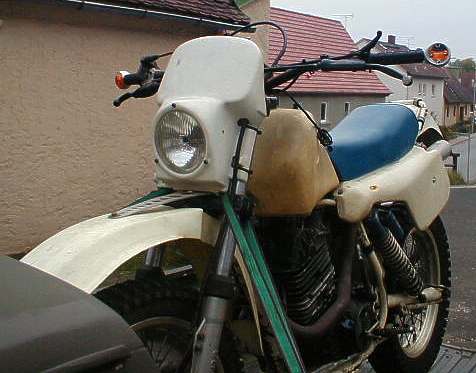

Beitrag von oliver_grimm »
Hallo
Es ist eine TX510
Geht wie die Sau . :twisted:
Muß noch die Kupplung machen .
Leider ist sie auch ein wenig zu hoch :-( , oder ich zu klein .
Laut ist sie auch , aber mein TÜVler meint , das geht in Ordnung ( der fährt privat eine GT380 ) .
Dank eurer Hilfe habe ich auch einen Ersatzteilekatalog .
Oli

Hallo Oli
Schönes teil,aber keine TX
Deine ist eine 510 TE Baujahr 1984 :hva:
Schau mal was du für einen Versager drinnen hast
und prüfe deine Steuer kette.
Wünsche viel Spass damit [/img]

Hallo Oli
Habe noch mal deine bilder angeschaut, und gesehen das dein Ketten spaner am ende ist. Ich würde, wenn ich du währe den Motor auf machen. Da du sonst wahrscheinlich, bei einer Fahrt, dein Blaues wunder erlebst.
Ist meine Meinung. :lol:
Kupplung. würde ich nur die Belege wechseln, bei den federn habe ich noch keine Props.
