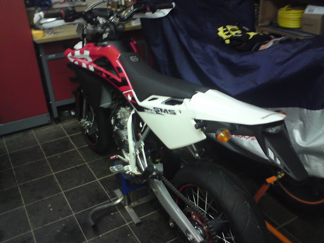

habe vergangenen Sommer mein Rücklicht umgebaut, bin aber jetzt immer noch nicht ganz zufrieden, weil eben zwischen Heck, Licht und KZ so viel Platz ist.
So siehts immoment aus:
Und so in der Art hätte ich es gerne und würde auch gern das LED Rücklicht beibehalten, dass immoment dran ist.
Handwerklich bin ich einigermaßen geschickt, ich könnte mir jetzt einen Halter bauen oder kaufen und ihn dann mit dem Heck verschrauben, allerdings möchte ich es vermeiden, mein Heck zu durchbohren und Schrauben reinzudrehen...
Ich würde gerne wissen, welche Modelle noch dieses Heck haben ( Habe gesehen, dass von der Husky SM 125 sieht genauso aus) und ob diese einen anderen Halter verbaut haben oder ob jemand hier aus dem Forum ne Idee hat, wie das schlau zu lösen ist.

Ich meine auch die Schrauben zu erkennen, die er von oben reingemacht hat. Notfalls muss ichs wohl auch so machen

Ich hab ne 125er.
Hab das Acerbis-Heck dran mit ABE usw.
http://www.enduro4you.de/products/de/MX ... rueft.html
So mal n Bild wie es aussieht wenns dran ist.
(Mehr bilder--> Schwafelecke-->Will eure Geräte/ Mühlen sehen--->S127)
Ich hab nicht durchs Plastik gebohrt.
Hab versucht mal ne Zeichnung zu machen, wie ich es hingemacht habe.
Anleitung hab ich auch geschrieben
Bis 125ccm---> Frage zu Polisportkennzeichenhalter--->seite 3
Hoffe mal, dass dir das hilft

wie wäre es denn einfach das kennzeichen weiter oben anzuschrauben???
so isses bei mir...
s51->s51->kr50->sr80->husqvarna wre->250er mz etz->husqvarna te 510 supermotard

Ja..und dann unten das überstehende Stück absägen.
Alles ganz hoch schieben.
Ist das einfachste.

der Reflektor ist Vorschrift !!!

so hab ich das...
wenns noch höher wär würde man die blinker nicht mehr sehen...

Schätze du bringst das mit Marke Eigenbau am besten hin.
Hab das selbst für meine 510er gemacht, ich von den Plastiks was abfeilen musste und dann den Lochabstand ausgemessen, Skizze angefertigt und ab gings ... Musst nur schaun dass du ein genug starkes Blech nimmst, kann sonst gut sein dass die gebogene Kante fürs Nummernschild die Vibrationen nicht überlebt :)
