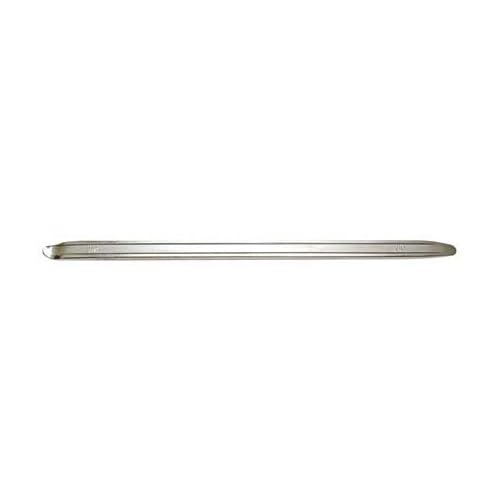

Wie wärs mit zwei Reifenmontiereisen? Man muss nicht immer gleich zur Flex greifen.
Bei mir waren beide lager auf der KW, ich habe beide innerhalb von ca 20 Sekunden unten gehabt.
Im Zweifel kannste ja auch ca 300g TNT oder sowas (unkrautex etc) nehmen und die KW sprengen.

zwei Hölzer, dann zwei davon:
Und gut is.

Alle Lager sind aus dem Motor raus.
Das KW Lager habe ich mit zwei Stechbeiteln und dann mit zwei großen Meißeln so weit vorgedrückt das ich mit dem Abzieher dahinter gekommen bin.
