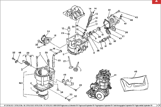

Husqvarna TE 410 / 98
Re: Der Winter kann kommen...Motorschaden :-(
hallo speedo
Also wenn Dir am Schluss wirklich nur noch die Ventildeckeldichtungen fehlen probiers doch mit Dichtmasse wie ichs beschrieben habe, hält wunderbar.
Gruss Sespri
Gruss Sespri
- Beiträge: 6784
- Motorrad: TE 610 '95
- Wohnort: 86381 Krumbach
Naja, so hochauflösend müssen die nicht sein. Wollte nur mal nen Guide fürs Zerlegen und zusammenbauen auf ne HP bringen.
Was das Öl im Kühlwasser angeht: Ich frag mich woher das kommen soll. Öldruck ist je bei ner Husky eigentlich nicht vorhanden. Kühlwasser im Öl kommt eigentlich von dem einzigen Punkt an dem sich beide berühren. Das müsste die Labyrinth-Dichtung auf der Nockenwelle sein. Wenn der Kühlkreislauf genügend Druck hat pumpt der dir das über den Kopf ins Motorgehäsue. Kuck dir also die Abdichtung der Nockenwelle zur WaPu hin auch nochmal an.
http://www.husqvarnausa.com/PartsPDFs/2 ... G_2000.pdf
seite 13/141
die nummer 9
heisst "Buchse" und hat die ersatzteilnummer 800063817
allerdings baujahr 2000,.. habe leider keinen frueheren ersatzteilekatalog!
mfG
theFool
