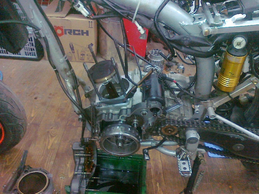

Nachdem ich endlich meine Einspritzpumpe fit gemacht habe, kommt das nächste Problem.
Wollte heute eig. ne größere Runde machen, wurde davon aber abgehalten.
Einige km von zuhause hab ich schon gemerkt, die Husky läuft nicht so rund wie sonst immer. Ab 3000u/min aufwärts spürt man am Lenker so eine "Mikrovibration" (wie mit Räder aus Metall vllt., oder eisen auf eisen.. :ka:), dazu hört man einen etwas lauteren Motorlauf. Bei Lastwechsel oder bei "gröberem" schalten, gibts auch manchal einen hör- und spürbaren Schlag im Motor. Habe dann beim Kollegen das Öl abgelassen. Eig. nicht so wild, aber ein Span mit ~4mm war auch am Magnet. Nach den 30km die ich dann nach Hause gefahren bin, isses jedenfalls nicht besser geworden. Da meine SM610ie erst 17500km auf der Uhr hat, will ich doch mal fragen, ob das sein kann?
Weiterfahren will ich nicht mehr.. :-(
Zuletzt geändert von Schorschi88 am 01.05.12 - 13:52, insgesamt 1-mal geändert.
Bild + Bild
Bild << anklicken

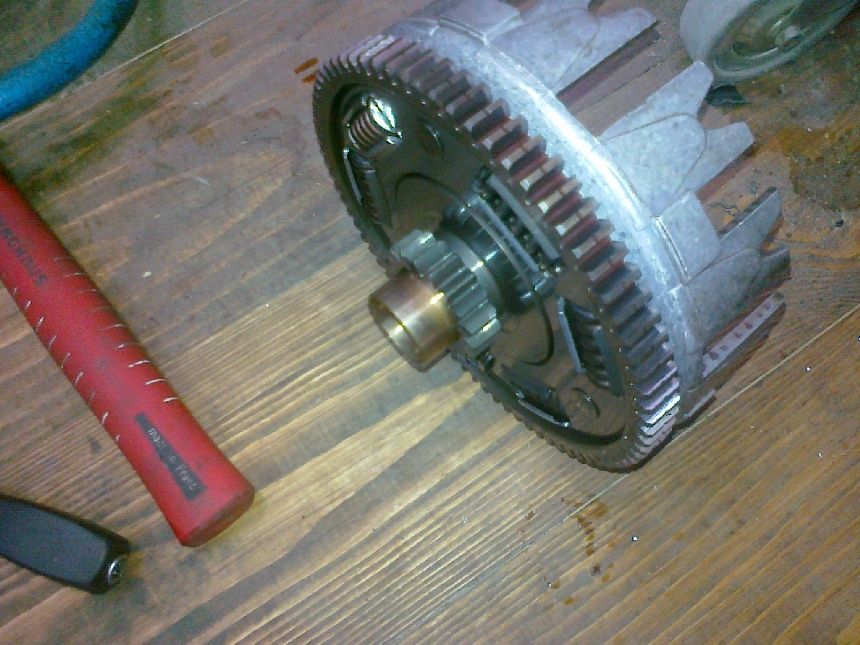

Heute mal einiges zerlegt. Bin dann recht schnell fündig geworden.
Das Gleitlager des Kupplungskorbes hat Spiel und zwar deutlich. Das große Zahnrad hatte schon Kontakt mit dem Zahnrad dahinter.
Gleitlagerspiel:
Das Gleitlager:
Gleitlager Kupplungskorb SM610ie
Bild + Bild
Bild << anklicken

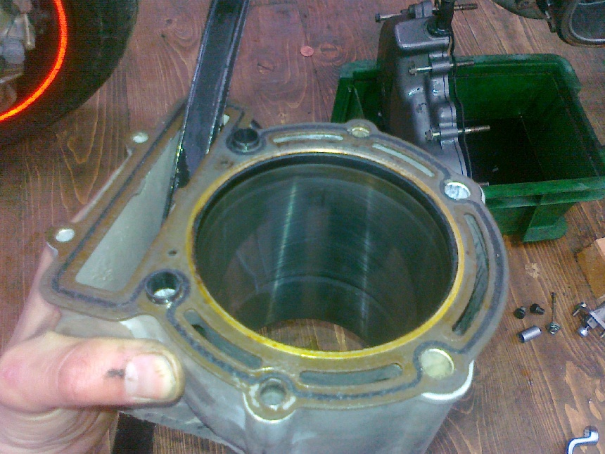

Hab einige Fragen zu dem hier:
+Beim abbauen und montieren des Zylinderkopfes die Kopfdichtung auch gleich tauschen? Sieht optisch noch gut aus..
+Beim ausbauen der Ventile, Ventilschaftdichtungen auch tauschen? 17500km, keine Anzeichen von Undichtigkeit...
Ansonsten sollte ich soweit alles bedacht haben. Will nämlich auch die Fußdichtung weglassen und Dirko HT reinschmieren und gleichzeitig die Ein- und Auslässe polieren.
Bild + Bild
Bild << anklicken
Jockel
Beiträge: 5381
Registriert: 30.08.07 - 15:36
Wohnort: 35781 Weilburg
Re: Lagerschaden?
Beitrag von Jockel »
Schorschi88 hat geschrieben:Hab einige Fragen zu dem hier:
Das ist doch nicht ernst gemeint ??? 1. Keine Dichtung weglassen und wenn dann alles neu.
Schorschi88 hat geschrieben: und gleichzeitig die Ein- und Auslässe polieren.
Nicht polieren. Kannst die Grade vom gießen einwenig einebnen und dann aber mit feinen Schirgelpapier die Oberfläche glätten, aber nicht hochglanz polieren.
LG Jockel

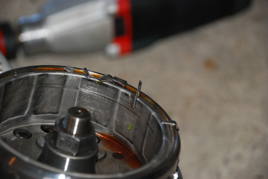

Nach einer schier ewig langen Reparatur, vor allem mit Kupplung (im Kupplungskorb die Federteller sind sogut wie im Arsch) Kühlsystem und diesen scheiß BENZINSCHLÄUCHEN dich ich vorher hatte...!!!
Dann wollte ich losfahren, konnte ich nur Leergang und 2.Gang einlegen. :kadw: Ok, nochmals aufgeschraubt und repariert...
Mit dem Anhänger hab ich sie dann nach Hause geliefert und beim herunterschieben von der Rampe, fädelt doch glatt der Ständer ein und die Husky fällt mir runter.... :kadw: :kadw: Kühlventilator abgebrochen, Kühler verbogen, Blinker abgebrochen....
Gestern noch geklebt und heute fertig gemacht.
Erste Fahrt: Woahh, geht wieder wie neu. Nach einer halben Stunde fahren inkl. Bergstraße, waren dazwischen 2mal kurze Aussestzer und dann im Ortsgebiet kein Gas mehr angenommen und die letzte Umdrehung mit einem lauten Knall abgesegnet.
Ok, die Drosselklappeneinheit hats aus dem Flansch gerissen.. Also mit dem Bus nach Hause gefahren und die Husky mit Hänger geholt.
Zuhause hab ich die Einspritzung wieder montiert und hab gestartet. Nach nicht mal 1 Sekunde laufen dann Knirsch und Knacksgeräusche... sofort abgestellt. Und jetzt bin ich wieder am Anfang...
Ich tippe stark auf Kipphebellager :roll:

Heute den großen Ventildeckel abgebaut. Absolut nichts kaputt, nicht ein einziger Kratzer... :shock: Fu#k...
Jetz weiß ich auch endlich wieso die Husky abgestorben ist: Die Metallteile haben an der Zündspule den Zündzeitpunkt verfälscht. :wwwi:
Und nachdem ich mir die Fotos angeschaut hab, glaub ich auch zu wissen was es ist!
Schaut mal auf diese Hülse links am Motorgehäuse, ich schätze mal, das Ding ist mir hineingefallen beim Zusammenbauen. :evil: :evil:
