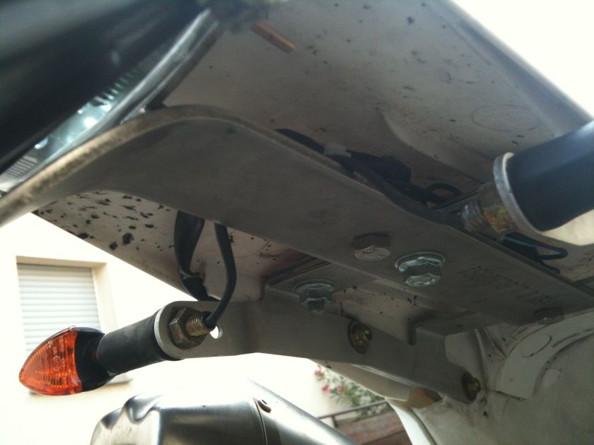

Ja da ist doch der Org Träger aus Alu drunter wo auch die Blinker dran sind.
Und dieser Träger ist bei mir gebrochen.Hab es nur gesehen weil Ich das Rücklicht von rot auf weiß wechseln wollte.
Mal gucken ob Ich heute jemanden finde der mir das schweißen kann.
Ein Karosseriebauer sagte mir gestern das das nicht gehen würde wegen dem Material weil es so ein hartes Alu wäre :ka:
Für mich ist Alu Alu.Auch egal wie es nach dem schweißen aussieht.Hauptsache wieder zusammen.
Werde es dann mit Edelstahl verstärken

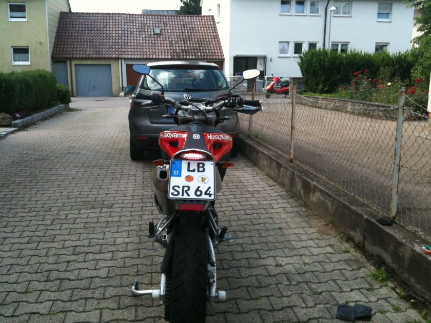

Im Anhang sieht man mein Heck

Hast du mal Detailfotos, weil auf denen wo das ganze Moped druff ist, sieht man ja nichts... :gigs:

Detailfotos gibt es nicht :cry:
Wenn du das 2.te Bild nimmst und auf den Rechner ziehst kannste rein zoomen.
Der Halter ist nicht mehr als ein Stück 2mm Edelstahlblech was gebogen wurde und dann einfach an den kleinen Alurahmen geschraubt.
Sehr einfach gebaut aber es sieht gut aus.

Normalerweise sollte man es schweißen können... es muss halt nur an der Stelle wo geschweißt werden soll, die Oxidschicht entfernt werden!
Wegen dem Heck, würde mich nur interessieren, wo genau es gebrochen ist usw.
Habe mir meinen KZH auch aus 2mm Edelstahlblech gebaut.....

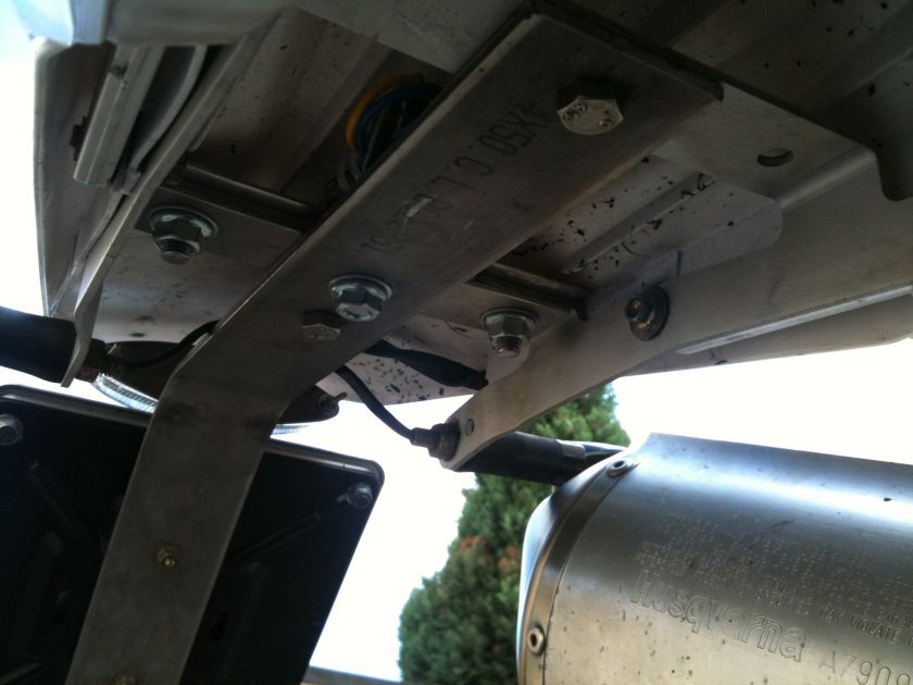

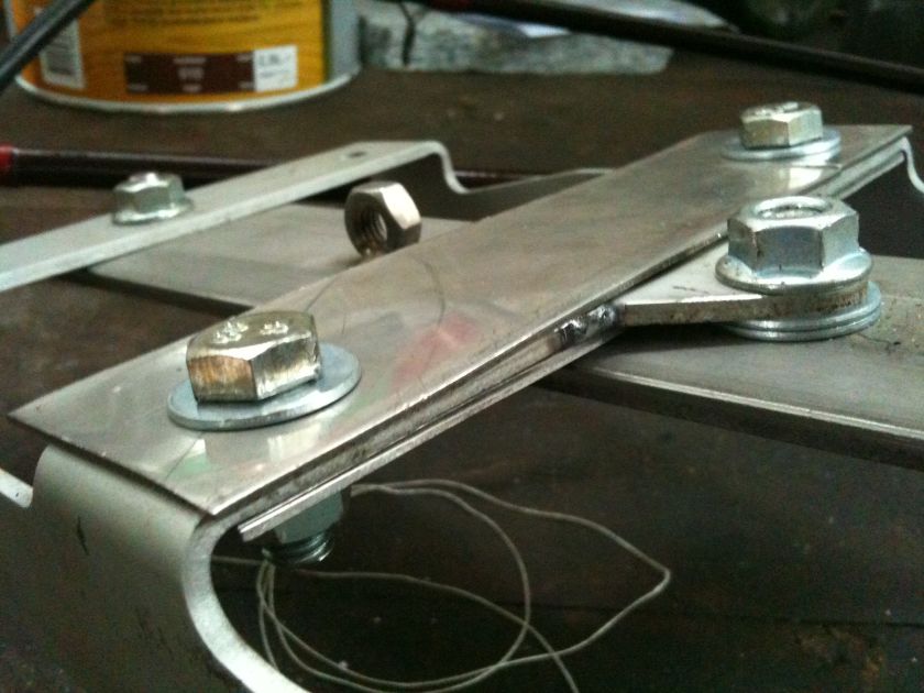

Hier mal Bilder vom instandgesetzten KZH.
Auf Bild 1 sieht man am vorderen Steg den Anfang der Schweißnaht.
Da ist er komplett nach hinten durchgerissen.
Jetzt ist er geschweißt,von unten ein 2mm Edelstahlblech dran und von oben ein 1mm Blech zur Verstärkung montiert.
Sieht nicht schön aus aber es soll ja halten.
Morgen mache Ich nochmal Bilder im angebauten Zustand und nun mit weißem Licht

Ok, jetzt wird mir einiges klar, warum das gebrochen ist...
Zuviel Masse auf einen kleinen Fleck + Vibrationen :gigs:
Ich habe zb. mein Blech oben über dem original Träger, an den 4 Löchern montiert!

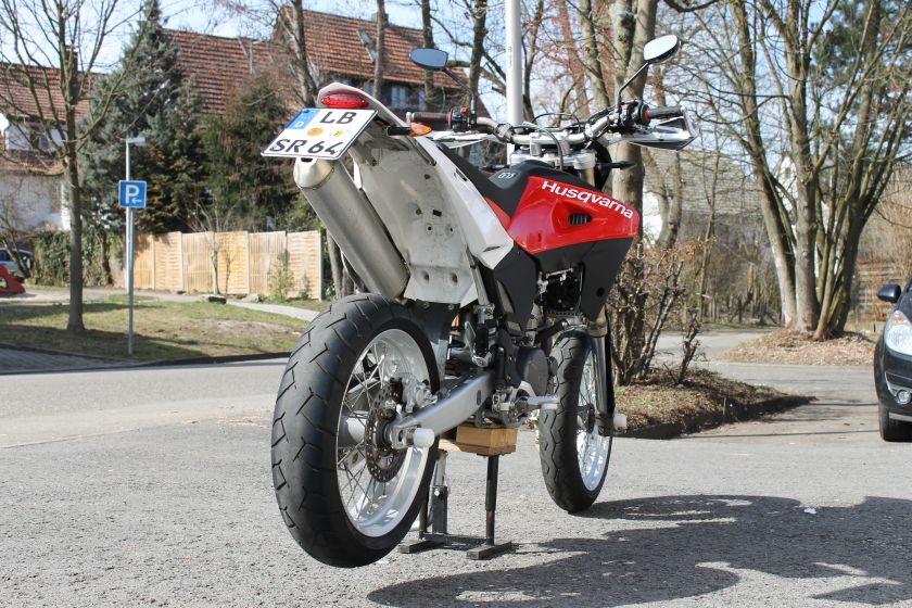

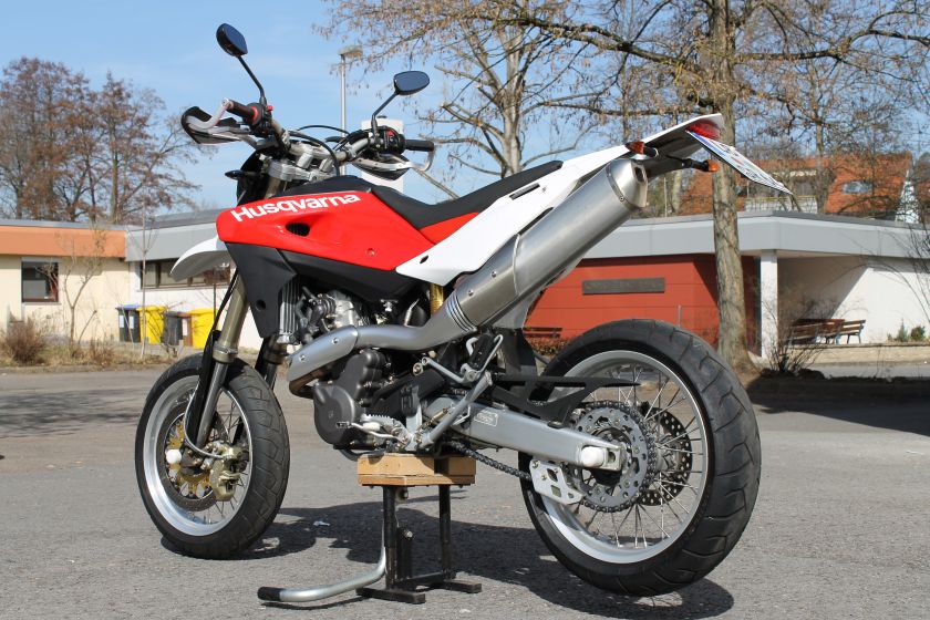

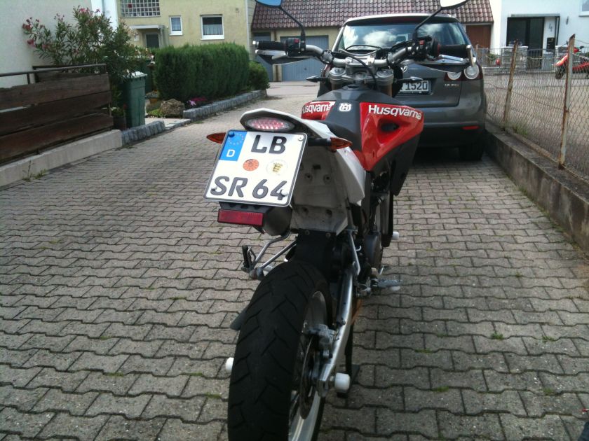

Hier mal Bilder im angebauten Zustand.
Concert1 006.jpg (123.74 KiB) 4219 mal betrachtet
Concert1 007.jpg (120.49 KiB) 4219 mal betrachtet
Concert1 008.jpg (61.18 KiB) 4219 mal betrachtet
Concert1 009.jpg (67.76 KiB) 4219 mal betrachtet

Beitrag von Langei »
Hi zusammen,
sieht echt super aus der KZH! :Top:
Welches Rücklicht haste da verbaut??
