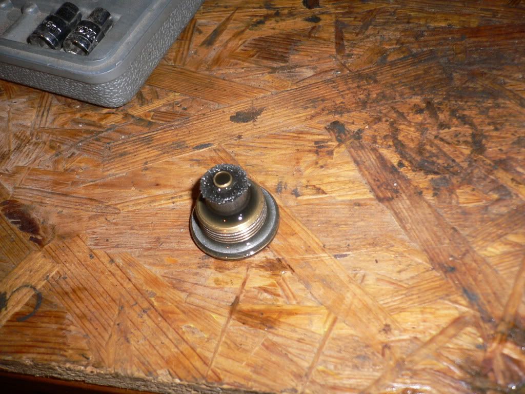

Fahr mal a Rund'n und zeig uns mal nen Bild von der Ablasschraube mit dem Magneten.... einige sind da a weng pingelig....
wenn's so bei Dir ausschaut.... ist scho was im Argen....
Re: Klackern vom Motor
Würd mal so pauschal sagen, die hälfte von dem was auf dem Bild dran ist, ist bei mir nach 50km dran.

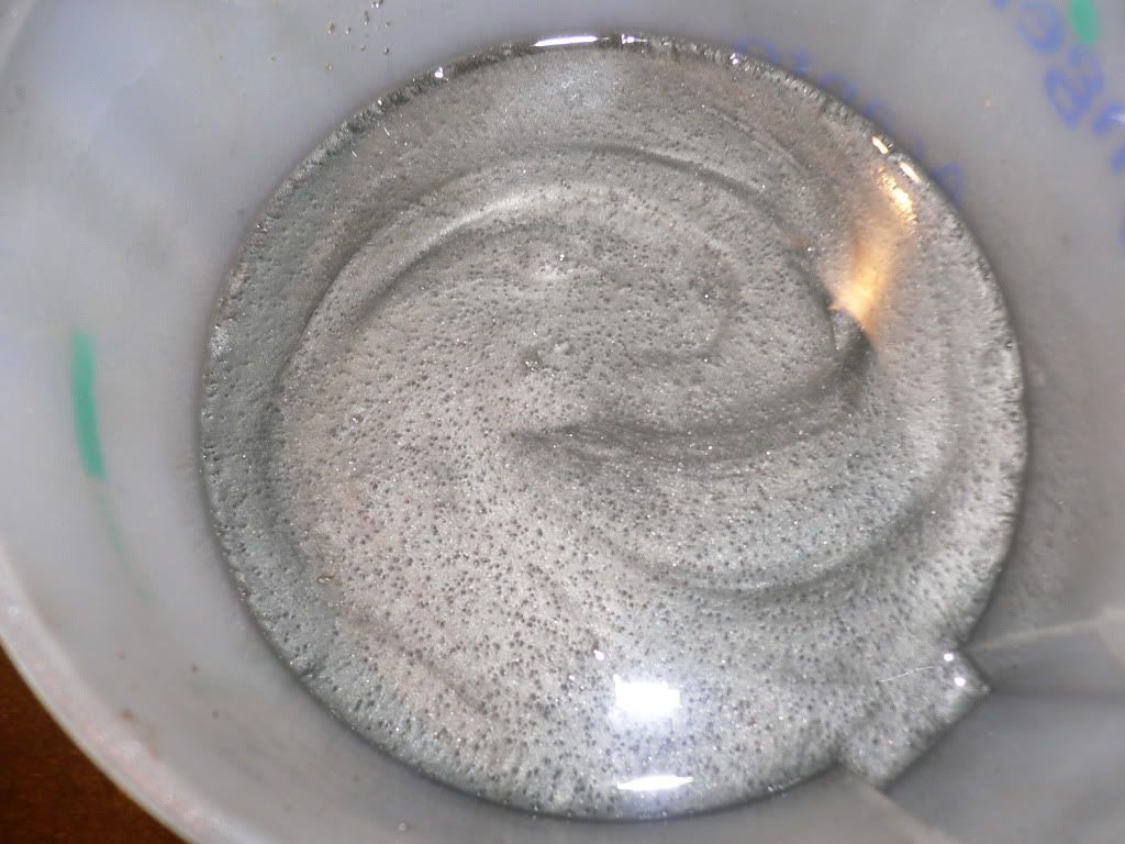

So Leute, hat zwar ein bischen gedauert, aber nun habe ich aussagekräftige Bilder gemacht.
Also das Öl ist komplett Silber, selbst beim durchrühren welzt sich immer wieder silberne Brühe nach oben.
Die Teilchen sind sehr fein, man spührt sie gerade mal beim reiben zwischen den Fingern.
Und nun nochmal die Ablassschraube. Nicht ganz so schlimm wie auf DHX_77's Bild, aber für meinen Geschmack auch schon zu viel - Jedoch auch nur recht feine Teilchen.
Das ganze war nun nach 110km fahrt, wovon rund 20 im Gelände ware. Der Motor war in der zwischenzeit nur einmal aus und hat sich abgekühlt, somit lief er auch die meiste Zeit im Warmen zustand.
Hoffe ihr könnt das besser beurteilen, ich weis nur das das nciht gut ist. -.-
mfg alex
mfg alex
welche Farbe hat denn das Öl original? Vielleicht löst sich ne Beschichtung von irgendwas ab?!
Magnet finde ich jetzt nicht so krass, aber für 110 km schon relativ viel. soviel war bei mir etwa nach 350 km.
