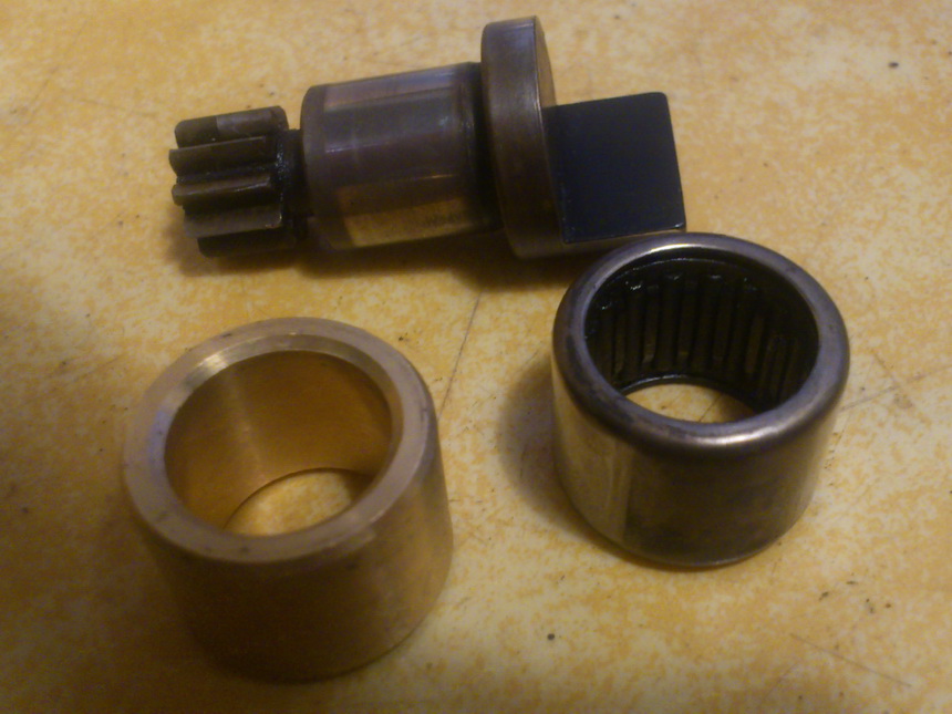

ich hatte meinen Zylinder zum Beschichten und vorher alles demontiert. Für die Seitenventile der ALS hatte ich auch neue Lagerbuchsen bestellt. Allerdings hatte ich (wahrscheinlich) falsch bestellt: original ist eine Buchse mit einem Lagerkäfig verbaut, aber ab Bj.'00 gab es wohl eine Messingbuchse (800092225)
Im Nachhinein denke ich, dass ich wohl 800086849 + 800089957 hätte bestellen müssen
(http://www.husqvarna-online.de/catalog/ ... 12_503_510)
Meine Frage: kann ich jetzt auch die Messingbuchse verbauen? So wie es aussieht, hat sich das Ventil (Drehschieber) selbst ja nicht geändert.
Danke und Grüße, Tino.

Der Mechaniker meines Vertrauens sagte Einbauen. Gesagt getan ;)
Und noch ne Frage: im WSB 1999 stehen 50,5 mm als Einstellmass für das Auslassventil im Hauptkanal. Im 2005er WSB stehen 48 mm.
Weiß vielleicht jemand warum das geändert wurde?
