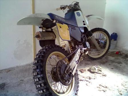

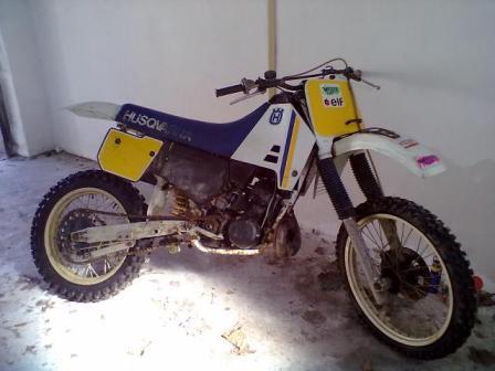

Beitrag von Pitter »
Noch ist sie nicht so schön, aber warte mal ab im Sommer;-) :hva:
01102012041 kom.jpg (24.07 KiB) 3561 mal betrachtet
01102012044 kom.jpg (26.31 KiB) 3561 mal betrachtet

Super!
danke Jockel, werde ich machen. Hab die Kiste jetzt komplett zerlegt. Viel ist allerdings nicht kaputt. Hat bis zuletzt gelaufen aber dann 12 Jahre gestanden... :hva:
