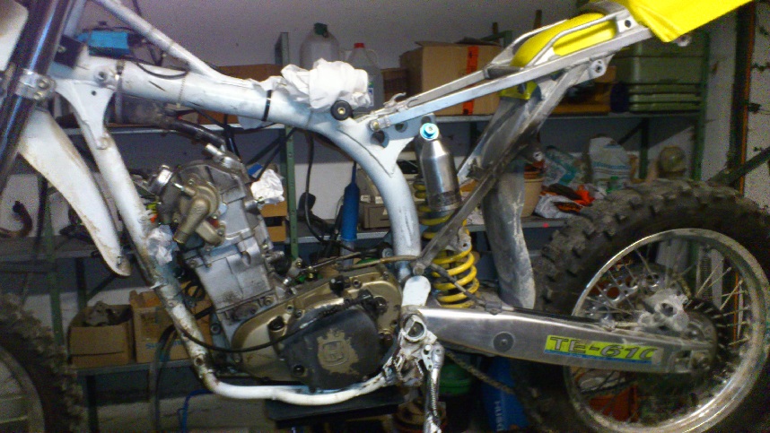

Wir ham das Bike einfach auf einen Hubständer aufgebockt.
Wie man auf dem Bild sieht, sind wir soweit fertig mit dem Ausbau - nur dieser eine Bolzen hindert uns noch am Glück... ;)
Jetzt wird erstmal versucht einen Federspanner (oder wie auch immer dieses Gerät heißt) zu organisieren, damit sollte die Aktion dann Sicher über die Bühne laufen.
- DSC_0264.jpg (185.74 KiB) 3820 mal betrachtet

Schön, du bist ja schon sehr weit. Kann auf dem Foto das Problem aber immer noch nicht erkennen. Wenn das Hinterrad in der Luft hängt, weil der Rahmen mit oder über etwas aufgestützt ist, sollte an der Feder des Stoßdämpfers kein Druck sein was dir ins Gesicht springen wird...
Schau mal hier rein: http://www.supermotojunkie.com/showthre ... ject/page2 hier kannst du sehen wie die Schwinge am Rahmen sitzt.
Oder hier: http://www.supermotojunkie.com/showthre ... treet-Tard
Gruß und viel Erfolg

Nene, ins Gesicht springt mir hier mit Sicherheit nichts. Dachte nur, eventuell könnte die Schwinge nach Unten ausschlagen...
Und ich wollte den Bolzen mit möglichst wenig Gewalt lösen - aber wenns nicht anders geht......
Vielen Dank auf jeden fall und guten Rutsch!!!
