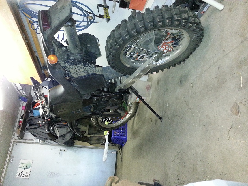

.....da fehlt hinten ein Federbein :evil1:
Beiträge: 2860
Registriert: 02.01.07 - 23:36
Wohnort: Oberfrangn
Re: Husqvarna WRK 250 Bj. 1989
Beitrag von husky430cr »
Ist doch Military-->die haben Starrschwinge :rofl1: :rofl1: :guit: :heba:
