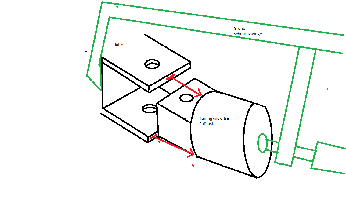

Re: Soziusfußrasten zusammenbauen
Beitrag von crouser »
Ich habe die Fußrasten in die Halter gelegt und dann einfach mit einer Schraubzwinge zusammen gedrückt. Splint rein, Fertig!

crouser hat geschrieben:Ich habe die Fußrasten in die Halter gelegt und dann einfach mit einer Schraubzwinge zusammen gedrückt. Splint rein, Fertig!
versteh ich nicht :D wie kommt dann der innere Teil raus?
crouser
Beiträge: 49
Registriert: 03.02.13 - 14:48
Motorrad: SMR 510, Nuda 900 R
Na indem die stirnseite der Raste gegen die Schenkel vom Halter drückt. Hier mal eine Photoshop Animation. :gigs:
