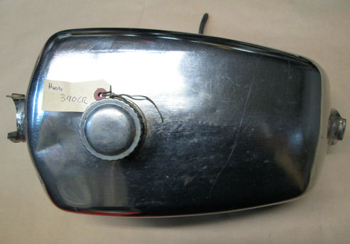

Wie funtioniert bei diesem Tankdeckel die Belüftung ? kenne alte, ähnliche Tankdeckel nur mit nem "Nadelloch" in der Mitte...
und wenn das so funktioniert, weshalb macht man dann das hier ? :
cap mit belüftung.png (53.35 KiB) 4310 mal betrachtet
so, und dann muss ich mal wissen wie der Tank (so einer wie oben abgebildet) hinten am Rahmen befestigt wird !? :oops:
find leider nirgends schöne Bilder dazu :oops:
hinten am Tank ist ja so eine "Nase" dran:
wird der Tank damit irgendwie befestigt ? oder wird dort evtl "nur" die Sitzbank eingehängt ? weil die Alutanks haben diese Nase ja nicht :gruebel:
hoffe Ihr könnt mir helfen :heba:

Sieht aus wie ein belüfteter Tankdeckel...gibt es schon ewig, z.B. bei Autos. Zu welchem Fahrzeug gehört der Tank?

Soweit mir bekannt funktioniert das über ein eine Feder mit Dichtung die bei entspechendem Unterduck nachgibt...kannst mal testen, das Innenteil sollte sich hochdrücken lassen.
Wenn das für eine alte Geländemaschine ist wird da hinten bestimmt eine Feder zur Tankbefestigung eingehängt (Gummi?).

Der 83er(oder baugleiche) Tank wurde links und rechts mit Spanngummis am Rahmen gehalten--so wird das auch bei dem sein--guck mal in die ET-Liste--da ist es drin.

Also vorne wird er geschraubt mit ner durchgehenden M6er langen Schraube durch den Rahmen und den vorderen "Tankohren" und hinten links rechts gespannt an Tanklaschen und Rahmenlaschen

genau und ein dickes Polster zwischen Tank und Rahmenrohr;-)
Dieser Tank ist aber von einer WR, die CR's hatten die kleineren Alutanks mit dem Tankdeckel rechts versetzt...

Die Alutanks werden mit einem Gummizug mit zwei Metallbügeln zum einhängen unter dem Rahmen durch gespannt...
Die Dekore unterscheiden sich nur nach Baujahr, ab 78 oder so waren es die langen blanken (gebürsteten) Flächen.
Die Farbe unterscheidet das Modell: 125 blau, 250 rot, 390/430 schwarz ;-)

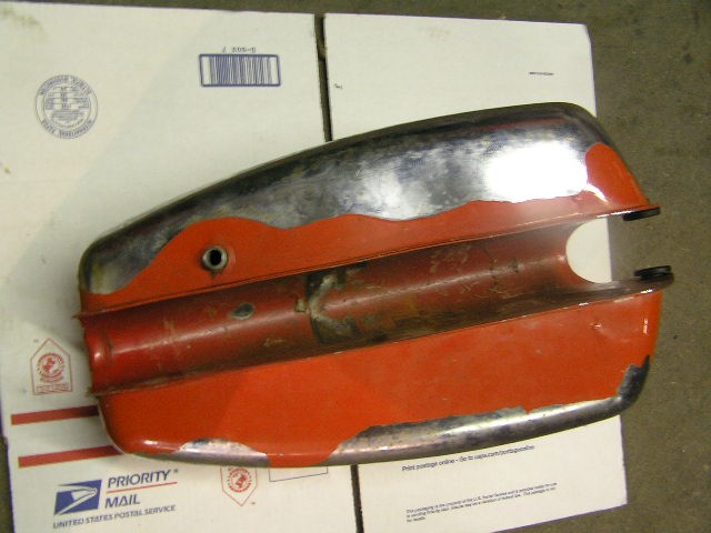

Hey Uwe, also das ist er:
würd gerne 2 so Schlauchanschlüsse zum Niveuausgleich nachrüsten (löten) und ausschauen soll er wenn fertig mal so:
