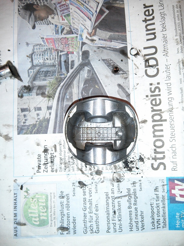

Hallo meine Husky hat gestern gefressen,
05´er WRE 125 und hier das Setup:
Dep Krümmer
138HD
Nadel 2ter Clip
45er Schieber
Ölpumpe ist auf offen gestellt, wie nach dem Tutorial von emti.
Im Anhang sind die Bilder vom Kolben, könnt ihr mir vielleicht sagen welche Ursachen es haben KÖNNTE?
Dep Krümmer
138HD
Nadel 2ter Clip
45er Schieber
- Einlasseite
- IMG_20130401_235347.jpg (195.92 KiB) 4340 mal betrachtet
- Auslassseite
- IMG_20130401_234109.jpg (173.5 KiB) 4340 mal betrachtet

Re: Kolbenfresser, welche Ursachen?
naja emti, experten können sowas schon mit hoher wahrscheinlichkeit auf gewisse ursachen eingrenzen.
bin da allerdings auch nicht allzu bewandert.
in diesem fall:
-vergasersetup ist nach seinen angaben ja sogar ziemlich fett
-ölpumpe angeblich auch eingestellt
-"überdrehen" ist erstmal nichts schädliches
-"motorschonend fahren" ist sone sache. das ist n sportgerät. eigentlich kümmert man sich nicht um die belastung des motors, sondern holt raus, was geht. wenn die teile richtig eingestellt sind, dann müssen die das mitmachen. (straßengehampel wie ewiges vollgasfahren auf der autobahn vllt mal ausgenommen).
-nicht warmfahren ist in der theorie eine mögliche ursache. in der praxis habe ich es noch nicht erlebt. geht glaube ich nur, wenn man wirklich brutal vorgeht
-natürlicher verschleiß ist möglich
für mich sieht das fast etwas nach zu hoher temperatur aus, da offensichtlich im auslassbereich gefressen. hier wird der kolben am heißesten. erzeugt wird sowas idr durch zu magere verbrennung. has du ein bild, auf dem man das kolbenbild erkennt?
an sonsten bräuchten wir wohl mehr informationen. wann und wie ist der fresser denn passiert?
in diesem fall:
ich sehe das ähnlich wie Dusk...
Sieht stark nach zu hoher Temperatur aus!
kann an falscher abstimmung, extreme falschluft oder auch ölmangel sein...
funktioniert deine ölpumpe 100%ig?
DusK hat geschrieben: für mich sieht das fast etwas nach zu hoher temperatur aus, da offensichtlich im auslassbereich gefressen. hier wird der kolben am heißesten. erzeugt wird sowas idr durch zu magere verbrennung. has du ein bild, auf dem man das kolbenbild erkennt?
so sehe ich das auch!
zu wenig öl oder mageres gemisch, oder nicht ordentlich warm gefahren!
vll hatte er aber auch einfach nur hunger?
- rx80-heiza
- Beiträge: 615
- Registriert: 15.07.12 - 12:21
- Motorrad: WR 125 `09
- Wohnort: Mörnsheim Oberbayern
Für mich sieht gibts 3 Möglichkeiten:
a) Falsches oder zu wenig Öl
b) Zu heiße Verbrennung durch falsches Setup oder Falschluft oder....
c) Die Möglichkeit mit der defekten ALS
Das sind aber alles nur Vermutungen da keiner von uns die Kiste in seiner Werkstatt stehen hat um div. Fehlerquellen zu prüfen.
Das kann nur der TE und der wirds schon machen!
Gruß heiza
Gruß heiza
kolben sind oben dünner, weil sie hier heißer werden und sich somit ausdehen. bei warmem motor sollte der theorie nach also kein größenunterschied mehr vorhanden sein.wkzbastel hat geschrieben:... die Fressspuren sind nur im Bereich welcher den Auslass öffnet und schließt. Unterhalb und restliches Kolbenhemd keine Fressspuren. Kolben sind unten maßlich am weitesten also müssten hier Überhitzungsbedingt auch Fressspuren sein. Die Spuren sehen so aus, wie wenn sich die Auslassschieber langsam in den Kolben eingearbeitet haben. Die Fressspuren sind sogar in Bogenform entsprechend Auslassschieberform. Bei einem Abstand von wenigen zehnteln zwischen Schieber und Kolben knallts da recht schnell mal, zumal er wohl erst was am Motor gemacht hat, wenn ich Ihn richtig verstanden habe. Ist aber wie gesagt nur meine Meinung.
Gruß Daniel
jetzt ists wohl mal am threadersteller den schaden zu checken, dann kann man das wohl mit sicherheit sagen ;)
kannst du noch zwei weitere fotos machen? einmal direkt von oben auf den kolben, einmal direkt von unten in den kolben.
1-2 bilder vom zylinder wären auch nicht schlecht.
man kann enduros übrigens hervorragend "kaltfahren". kalte außentemperatur plus hohe geschwindigkeit, die großen kühler erledigen den rest...
Hab nach der ALS geschaut weil die während dem fahren nicht mehr zugemacht hat. Krümmer weg und geschaut mehr nicht, hab dann gleich nach der Ölpumpe geschaut ob die Einstellung noch passt. Vergaser war unberührt.
Der Kolben und Zylinder wurde vom Vorbesitzer gewechselt, die haben jetzt ca. 18000km drauf.
Hier die Bilder:
Hier die Bilder:
- IMG_20130402_233312.jpg (275.29 KiB) 4164 mal betrachtet
- IMG_20130402_233245.jpg (215.09 KiB) 4164 mal betrachtet
- IMG_20130402_233232.jpg (245.39 KiB) 4164 mal betrachtet
- IMG_20130402_181351.jpg (232.85 KiB) 4164 mal betrachtet
Na vllt kommt ihr langsam hinter meine Antwort.
Die Ursache dafür ist nicht zu sagen, weil du ja nur Stück für Stück mit den Infos raus kommst. 18.000km? Ich meine...hallooo? Kann es sein, dass du kein 3l Diesel fährst mit 45ps? Da gibt's auch mal Verschleiß. Wenn du einen angeschlagenen Kolben dann noch so folterst, war's das wohl. Auch die Geschichte mit dem "Kaltfahren" könnte man in Betracht ziehen. Die Temps könnten darauf deuten.
Unterm Strich: Neu machen & weiter fahren.
dreck verursacht keine derartigen klemmer (und der motor hat offensichtlich auch keinen dreck durchgezogen).
dieser kolben ist sicher keine 18.000 km alt.
der kolben zeigt außer den klemmerspuren keine zeichen von übermäßiger hitze. kein schwarzer fleck auf der innenseite, keine weggebrannte auslaßseite.der motor scheint eigentlich gesund eingestellt zu sein.
ich würde deshalb sagen: anwenderfehler. entweder nicht warmgefahren, oder kaltgefahren. oder kurzzeitig zu mager bedüst, z.b. wenn man mit der sommerbedüsung eine winter-probefahrt macht. oder ein schlechtes bzw. defektes thermostat.
r
r
stimmt, das "kaltfahren" habe ich ganz vergessen. ist besonders bei der hufo auf der straße schon ziemlich übel. ich hatte damals immer einen kühler abgeklebt und ne 8er kerze drin, wenns sehr kalt war.rasputin hat geschrieben:ist aber einer der häufigsten defekte.DusK hat geschrieben:-nicht warmfahren ist in der theorie eine mögliche ursache. in der praxis habe ich es noch nicht erlebt.

Nachdem du ja jetzt sagst, dass die ALS nicht aufgemacht hat, geh ich stark davon aus, das es eine Mischung aus Hitzestau und den zu kalten Temperaturen war - sprich dein motor hat keine Betriebstemp. aufgebaut, oder Kaltfahren - war ja doch die ganze Tage nicht wärmer als 3°C oder 4°C.
Meiner Meinung nach ist der Kolben auch keine 18.000km alt, genau Laufleistung kann ich nicht sagen aber auf jeden deutlich Fall unter 10.000.
Hast du denn ne Rechnung, wo das alles Dokumentiert ist, auf welches Maß der Zylinder geschliffen wurde? Dann wäre ein falsches Laufspiel auch noch zu den oberen Faktoren mit einzubeziehen.
