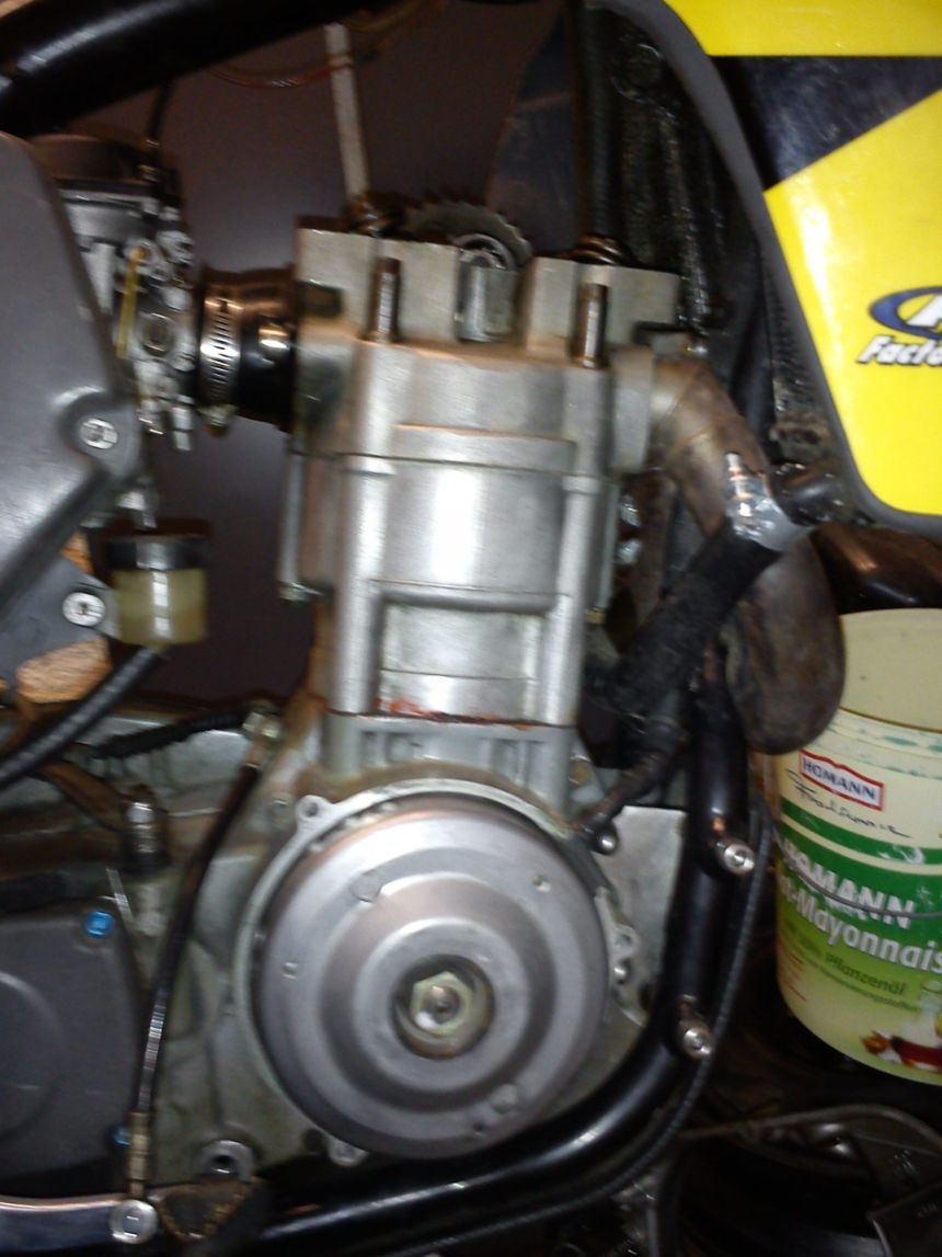

Mach mal ein Foto vom Motor rechts und stell es hier rein. Evtl hat jemand nach nem Motorschaden mal nen älteren 610 Motor eingebaut weil er den günstiger bekommen hat...

Beitrag von robbe »
ist leider nicht ganz scharf
Re: Steuerkette TE 610 bj 00
Jo ist der alte (bis '97) Motor...
Guck mal oben rein unter dem oberen Steuerkettenschacht. Ist der Wassertunnel fest in den Kopf eingegossen ? Oder kann man dort ein Rohr rausziehen ?
Ist das obere Steuerkettenzahnrad aus Alu oder stahl ?

Also das zahnrad ist aus stahl und der wassertunnel ist gegossen, woran hast du denn gesehen das der bis 97 gebaut wurde

Ist doch sogar noch ne SEM zündung......also ein ziemlich altes teil.

robbe hat geschrieben:Also das zahnrad ist aus stahl und der wassertunnel ist gegossen, woran hast du denn gesehen das der bis 97 gebaut wurde
sieht man am anschluss unten für die ölleitung. ;-) und SEM zündung = bis bj94
aber der rahmen ist auf jeden fall ab bj 98
und was ist denn das überhaupt für ein vergaser?
aus der ferne schallt schon das wort: bastelbude :shock:

Ja hör mir bloß auf ich hab das auch schon mit bekommen der vergaser ist von mikuni, und los ging der ganze kram das sie geräusche gemacht hat worauf ich sie geöffnet habe und was sehe ich eine schraube von nockenwellenrad ganz raus und die andere auch schon etwas lose :kadw: meine frage ist jetzt kann ich einfach ne neue steuerkette mit 100 rollen drauf ziehen? :ka:

du hast ja die alten Kettenräder mit der grösseren Teilung also muss auch eine Steuerkette mit alter Teilung drauf!
Ist nicht das erste Mal das sich die Schrauben der Nockenwelle lösen gerade nach Bastelarbeiten von Hobbyschraubern ;-)
Nimm 12.9er Schrauben mit 6mm Imbus und das ganze entfetten und mit Loctite sichern.
