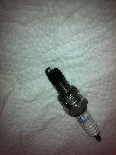

hab vorhin die Zündkerze rausgebaut um ma zu gucken obs nen Funken gibt....un ja gab keinen....anschließend hab ich die an meinem anderen Krad getestet und es war ein klitze kleiner Funke da....naja ma gucken wenn ich moin die neue hole obs wieder funktioniert......ich hoffe es... :massa:

erwarte da keine "Leselampe" ! an meiner Iridiumkerze ist der Funken auch echt "klein"

dr.-hasenbein hat geschrieben:erwarte da keine "Leselampe" ! an meiner Iridiumkerze ist der Funken auch echt "klein"
Es ist ja eine Iridiumkerze drin...
mh nich das eventuell doch etwas anderes kaputt ist...
Zündfunken kann ich doch überprüfen indem ich die kerze in den Zündkerzenstecker stecke,an den Motorhalte und latsche^^...

und erwarte bei der Iridiumkerze keinen Lichtbogen wie beim schweißen :idea: ich find die "mind. 10mm" Angabe schon reichlich Fett !

nein erwarte ich nicht....nur als ich die kerz bei meiner mz rein gemacht habe um zu gucken ob ein funke da is kam ein ganz ganz leiner funke....bei der husky passierte gar nix...vllt is ja auch der stecker kaputt oder das kabel :ka:

alfonszitterbacke hat geschrieben: ...kam ein ganz ganz leiner funke....
Pass auf, machs nicht kompliziert und hau doch mal einfach eine neue Kerze rein. Das bei der MZ ein Funke sichtbar war und bei der Husky nicht, kann an unterschiedlichen Widerständen von Spule, Kabel und Stecker liegen. Die MZ läuft doch, oder? Dann müsste es doch richtig funken. Die Chance, dass es an der Kerze liegt, ist demzufolge doch recht gross.
Wenn die Kerze - wie Du sagst - nur ganz ganz fein funkt, dann kannst du dein Gesäss mit Sicherheit darauf verwetten, dass sich unter der Last der Kompression gar nix mehr tut. Die paar Taler die eine Kerze kostet, kann man jetzt locker verschmerzen. Und wenn`s am Kabel oder Stecker liegen sollte, ist doch das auch schnell geprüft.
