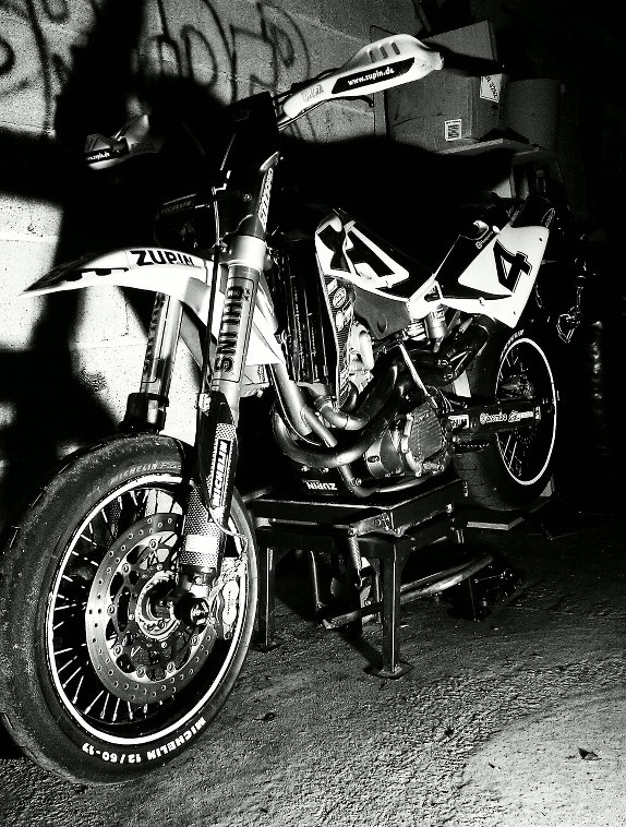

Servus Männer,
vor ner ganzen weile hab ich hier doch mal reingeschrieben das ich nicht genau weis
was für ein Modell ich habe.
Nach langem Forschen, bin ich mir zu 95% sicher das ich ne Eddy Seel Edition habe.
Bin grad dran das es mir ein Mechaniker bzw. Michael Hermann ( SuMo Team Husqvarna )
bestätigt.
ich mach euch nochmals ein Bild dazu...ihr findet zu ihr auch Bilder in Google und auf diversen Forenseiten...
Vllt. kann der ein oder andere mir das in Zwischenzeit bestätigen.

- luzi01klein.jpg (121.83 KiB) 3396 mal betrachtet

Re: Husky SM 600 RR ( Eddy Seel Edition)
Hy,
das ist keine Eddy Seel Replica!
Das erkennst du daran, das der Rahmen nicht den veränderbaren Lenkkopf hat und die Halterung der CDI nicht wie bei einer ESR ist.
Und die Schwinge ist auch nicht die gekürzte von einer ESR.
Hat der Heckrahmen eine Gelenk in der linken oberen Strebe eingeschweißt?
Hast du eine Distanzplatte zwischen Motor und Zylinder (somit weißt du ob du eine Hubraumerweiterung durch eine andere KW hast)?
fg
fg
Normalo Fußrasten, nicht die aus Titan
normaler Aluheckrahmen, nicht der aus Titan
dennoch geiles Motorrad
wenns ne umgebaute SMRR ist, muss Sie zwischen Lenkkopf und Tank auf dem Oberrohr ne kleine Halterung haben die ausschaut wie ein Bumerang...
wenn nicht, ists ne gepimpte SMR570 oder gar TE, da müsste man mal den Winkel von Lenkrohr checken, und / oder in den Fahrzeugschein sehen...

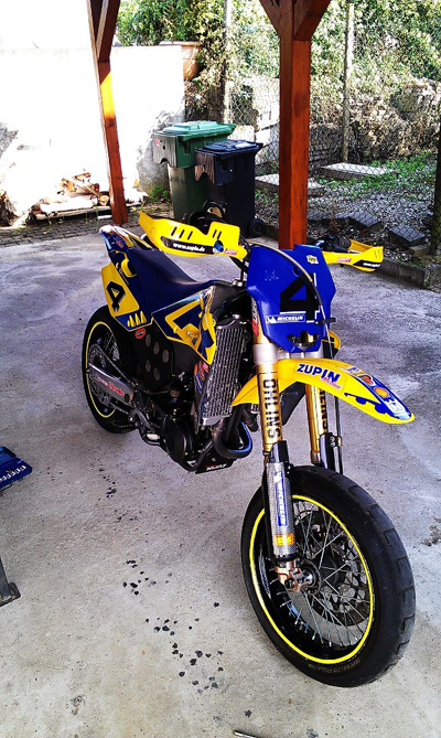

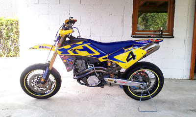

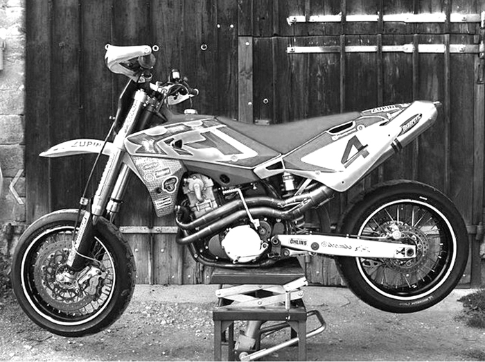

Sie wurde von Zupin umgebaut...hab auch ne Fahrzeugnummer dafür ( Allerdings eben im Moment alles beim freundlichen )
Morgen werd ich in de Werkstatt gehen...werde dann Detaillierte Bilder noch machen, müsst mir nur sagen von was genau alles!!!
hab noch ein paar bilder....aber leider nichts im detail!
Wäre mir halt sehr gerne sicher da ich sie ja verkaufen will/muss ...
thanks Euch
thanks Euch
- luzi02.jpg (279.98 KiB) 3234 mal betrachtet
- husky.jpg (282.95 KiB) 3234 mal betrachtet
- luzi8.jpg (338.65 KiB) 3234 mal betrachtet
- luzi03.jpg (317.11 KiB) 3234 mal betrachtet
Lenkkopfwinkel passt erstmal zur normalo SMR / TE / TC 570...
SMR570 / TE570 hat aber ein Lenkschloss rechts am Lenkrohr... dieser Rahmen scheint aber kein Lenkschloß zu haben, also TC !?
auf den Fotos sieht das nicht nach einem Lenkkopf für Verstellschalen aus...
die Schweißnäthe am Rahmen sehen auch nicht nach Eddys Replika aus...
dafür das es ein Zupinrahmen ist, spricht der Pin für den Öhlins Lenkungsdämpfer zwischen Tank und Gabelbrücke. Der ist aber nicht (mehr) montiert !?
1. wenn einer Ahnung hat brauchst Ihm gar nix liefern. der Sieht was los ist.
2. das Motorrad ist kein "Modell" ! das ist ´n Puzzle aus nem Haufen Teilen die Zupin damals zu greifen hatte und die Dem Typen gepasst haben der mit dem Bike Rennen gefahren ist.
es ist quasi die Summe aus ein bißchen "X" und etwas "Y", dazu noch ne Handvoll "Z" und am Ende war´s das was du da hast.
und Öhlins ist teuer, aber SO (!) Teuer nu auch wieder nicht !
