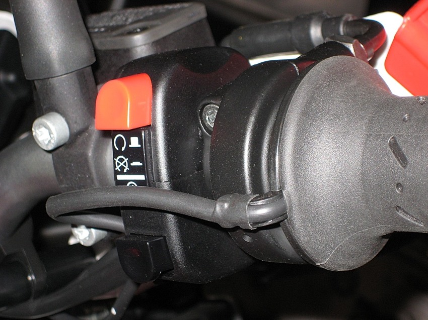

Bei der Maschine meiner Freundin ist der rechte Griff so "saublöd" montiert, dass das Stromkabel genau zwischen Killschalter und Anlasserknopf läuft. Und beim Drehen schön über diesen schrabbt. Hab mal ein wenig am Kabel gezogen, jetzt schrabbt es wenigstens nicht mehr. Aber beim Anlassen ist ständig dieses Kabel im Weg. .... und außerdem sieht das ganze ziemlich amateurhaft aus. (gilt allerdings auch für den superhäßlichen Schalter) :cry:

Hat denn niemand Heizgriffe montiert? Mich würd nur interessieren, wie das Kabel verlegt ist. (Gasgriff)

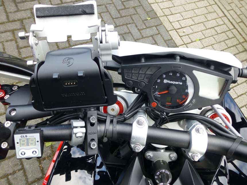

ich habe das CLS-System (EVO SPORT) montiert, da ich wirklich viele km im Jahr unterwegs bin (auch wenn es mal kälter ist). Bei Tagestouren von 300 bis 400km / Tag sind die Dinger für mich dann ein Segen :heba:
Die Oxfort-Griffe sind im Verhältnis sehr dünn und mit 10 Stufen sehr gut zu dosieren!!! Wenn Du magst kann ich mal ein Foto machen.... Hier erstmal der Link:

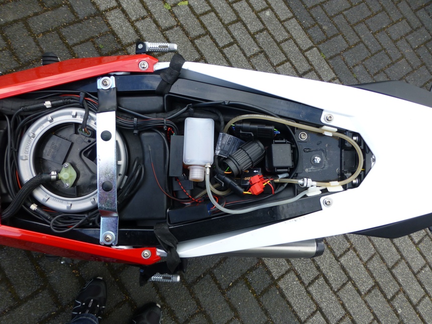

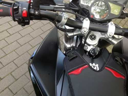

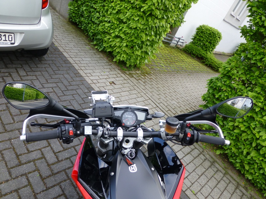

Nur schnell die versprochenen Bilder:
Gruß aus Essen,
Kiki

hast du die originalen Heizgriffe verbauen lassen? Könntest du mal noch ein Bild von der rechten Seite einstellen. Würde mich interessieren wie das dort mit dem Stromkabel gelöst ist.
