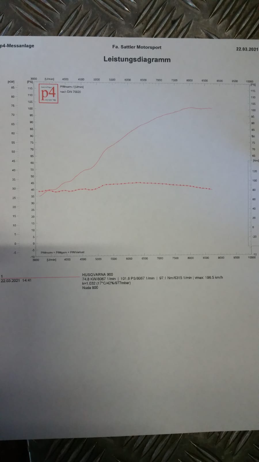

Ich war mit der Leistung sehr unzufrieden besonders unten und in der Mitte.Aufs Hinterrad geht sie auch nur mit Kupplung.Die Beschreibung die Nudel nur für erfahrrene Hände weil zu garstig das Teil stimmt ja irgendwie.Ich fühl mich irgendwie in die 80er versetzt mit den alten Turbos oder wie ein Zweitakter.Was nützt die leistung wenn ich sie habe wenn schon alles vorbei ist.Gekauft und gebaut ist sie ja für die winkligen Landsträßchen und da brauchts Drehmoment in allen Lagen.Dosierbar geht ja auch besser untenrum.Und dann noch die merkwürdigen Zicken das sie nicht gerade die Leistung passend zum Gasgriff abgibt.50% gedreht heißt naja 20 oder wie gerade lustig 70% Leistung.Spaßig ist das nicht.(das soll dann wohl die Erfahrung sein???)Vor der Nudel hatte ich eine 600er Kawa Drehorgel von 2009,die hatte das gleiche untenrum und oben noch mehr zu bieten.Also nicht gerade ein Fortschritt.Ich habe auch noch eine 640 Kati mit FCR aufgerüstet.Das Teil macht richtig Gaudi die alte Rüttelplatte mit Drehmoment wie ein Schiffsdiesel,nur obenherum ist sie zu schwach um über die langen Geraden zu kommen.Also was tun?Als erstes jemanden von der Straße abfangen der das gleiche Teil fährt und schauen ob was mit meinem Teil nicht stimmt.Test ergab die gleichen Zicken.Ihn nervts auch er kommt aber mit klar.Na dann viel spaß.
Zum Tuner zu gehen ist die eine,selber schrauben die andere.PCV und Autotune bestellt und alles in 3h eingebaut.Merkwürdig das die fehlende Lambdasonde nicht erkannt wird.Das Teil scheint ja auch nur für die ASU da zu sein.Ich habe mir den Spaß gemacht und mal ohne Sonde getestet.Kein Unterschied und kein Bauchaua wenn das Teil herausfliegt.Wenn dann richtig und auf Gangselektiv eingestellt.Also für jeden Gang das Passende.Dafür brauchts das Geschwindigkeitssignal vom Hinterrad.Der PCV errechnet mit der Drehzahl dann den Gang der eingelegt ist.Ist auch für die Diskusion ob Autotune jeden Drehzahl und Lastbereich erkennt und genau Korrigiert.Da ich das für alle Gänge habe kann ich auch vergleichen.
Und er kann......Die Unterschiede sind gering und auf die passende Belastung zurückzuführen.Nur im ersten muß ich nachhelfen,da sind die Zeiten echt zu kurz.
Das Tachosignal abzuzweigen ist nicht so einfach.Der Sensor zieht nicht genau auf Null.Dafür mußte ich eine kleine Schaltung mit 1Transistor 2Wiederständen und zwei LED zusammenlöten.Alles vergossen und am original Sensor angebaut.Ich habe kein ABS muß mir deswegen also keine Gedanken machen.Die Klappe in der Tüte habe ich ausgehängt,die bringt sowieso nichts.Auf wunsch kann ich bei der Rennleitung an der Strippe ziehen und es gibt BMW sound falls es Diskusionen geben sollte das die Originalttüte zu laut sein sollte.Zum Test.
Jetzt läuft das Teil so wie es sein sollte,passend zum Gasgriff geht sie und schiebt das die Arme lang werden.Der Unterschied ist gewaltig und lohnt sich obwohl nicht gerade billig.
Die Korrektur??
Unten recht viel,Teilweise auf und nieder was der PCV verschieben muß.Es schaut auch nicht gerade nach guter Abstimmung aus.Oben läuft sie original auf extrem Fett,obere mitte geht,untere mitte zu fett.Teilweise soviel das es mir zuviel ist und ich die Korrekturen des PCV abschwächen mußte das er nicht zuviel verbiegen muß.Sollwerte liegen zwischen 13,0 bis 13,8.
Test mit der Blonden Spaßbremse hintendrauf war auch exrtrem erfolgreich.Komentar... fährt irgendwie anders,was hastn da wieder herumgeschraubt.
Ich hab noch am Fahrwerk schrauben müssen.Vorn Andreani hinten Wilbers.Vorn extrem gut und eine gute Investition.
Die Korrektur??

den PCV und das Auto Tune habe ich auch.
Wer das macht um mehr Leistung zu bekommen wird mehr oder weniger enttäuscht sein. Man bekommt einen besseren und kräftigeren Lauf im mittleren Drehzahlbereich. Außerdem einen Tick mehr Drehmoment und sie ist noch etwas spritziger. Die Spitzenleistung ist bei mir von 108 auf 110 PS angestiegen. Das ist eher zu vernachlässigen.
Wenn Deine Nuda unten rum nicht Drehmomentstärker ist, als Deine 600er (Vierzylinder?)war, dann ist sie kaputt. Der Motor ist einer der aller geilsten, die ich je gefahren bin. Für die Landstraße völlig ausreichend.

Hab ich zwar nicht selbst, durfte aber eine Nuda mit PCV und Autotune auch schon fahren - Unterschied ist spürbar, aber nicht gewaltig.
Stimmt Dir da zu 100% zu Heiko!
Die weiter oben gepostete Beschreibung der Leistungsabgabe kann ich nicht nachvollziehen! Auch nicht im Vergleich mit anderen Nudas und ich bin nun schon etliche andere gefahren. Motor bringt schon ganz unten gut Leistung, ab 5000 kommt dann richtig Leben in die Bude und dann geht es lustig weiter bis der Begrenzer dem ganzen Spaß ein Ende bereitet - was daran falsch sein soll erschließt sich mir nicht und auch eine falsch Abstimmung kann ich da nicht erkennen. Zudem bringt eine Abstimmung normal auch nicht den Effekt, dass vorher nichts geht und es einem hinterher die Arme lang zieht...außer es war vorher irgendwas defekt. Deswegen ist
auch eine Leistungsmessung vorher/nachher auf dem selben Prüfstand immer recht informativ, da der nur bedingt subjektiv ist.

Re: Erfahrungen mit Powercommander V auf der Nuda
mit dem PC und einer Abstimmung auf dem Prüfstand wird die Gasannahme sanfter aber auch gleichmässig-druckvoller ( mehr Drehmoment ),
aber ohne den "jetzt zieht es erst richtig die Arme lang" Effekt.
Es werden ja "nur" die unnötigen Einbrüche im Leistung/Drehmomentverlauf ausgebügelt, die die Abgasauflagen mit sich bringen.
Aber der fette 3500 - 5500 rpm Einbruch kann erst mit Überarbeitung des Luftfilterkasten/Ansaughutzen und Gemischoptimierung deutlich optimiert werden.
Eine Gang selektive Abstimmung unnötig, ausser bei gezielter Abmagerung bei Reisegeschwindigket um den teuren Fusel nicht unnötig zu vergeuden.
Ohne mechanische Überarbeitung ist die Obergrenze bei ca. 110 PS / 100 Nm an der KW und auch nur unter optimalen Test/Umgebungsbedingungen zu erreichen.
Ohne Überarbeitung des Brennraum läuft der Motor ab ca. 116 PS an der Klopfgrenze, daher stellen sich bei mir die Nackenhaare auf wenn 120 PS rausgehauen werden, für mich eine Lach(GAS)Nummer
... am hinterrad mit PCV und autotune, k&n, aaron krümmer und remus hypercone.
keine ahnung ob das gut oder schlecht ist.
mit dem PCV ist sie für mein empfinden 'spritziger' als ohne ...
- Unknown.jpeg (62.95 KiB) 5063 mal betrachtet
