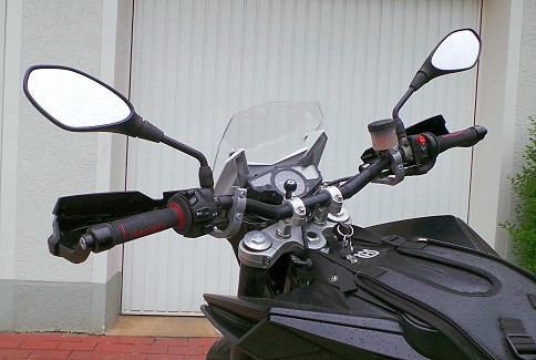

wer welche verbaut hat, möge doch einfach mal Photos davon einstellen, damit man sich das mal anschauen kann...
... hier meine heute angebauten Acerbis Ralley III , bei denen ich froh bin, daß ich die kurzen Hebel von LSL verbaut habe, für die lange Version wäre wohl kein Platz gewesen... :Top:

Servus..
JA,die passen gut zur Nuda,find die schön.. :Top:
Bei meiner hab ich die Hebel sogar längenverstellbar und passen in ausgezogener Position immer noch ohne Propleme.
Der Trck dabei ist,man muß die Armatur weiter Richtung Fahrzeugmitte verschieben,dann gehts ;-)

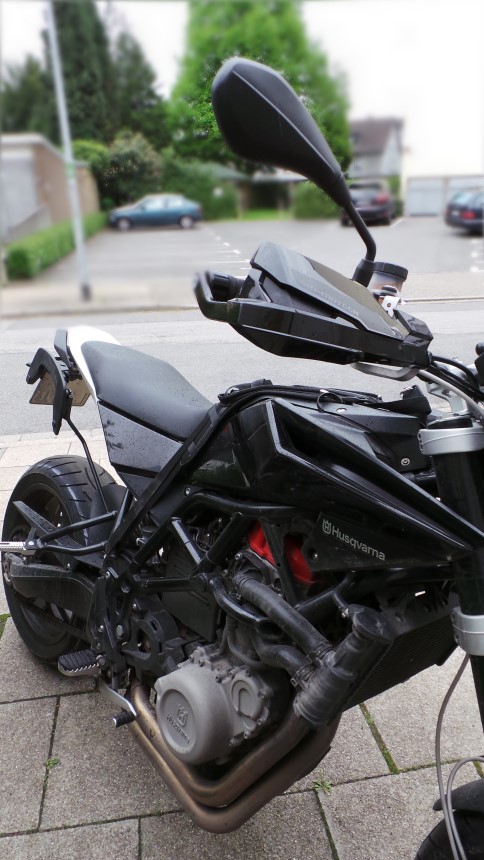

... bei mir sind es die SW-Motech KOBRA:
Vorteil:
- typische kantiges Design der NUDA
- schwarze Bügel und schwarzes Plastik, passen farblich optimal
- stabil, scheinen auch mal einen Bodenkontakt zu überleben
- erweiterbar durch Aufstecker für mehr Windschutz und durch LED-Blinker
Nachteil:
- mit 129,- Euro in der Grundausstattung nicht billig
- es gibt keinen genau passenden Anbausatz für die NUDA (meinen für die BMW F800GS mußte ich bei den Schellen vergrößern.
Es soll welche für konifizierte Lenker geben (vielleicht F800R oder R1200GS). Am besten mit dem Lieferanten quatschen.

Also zu der schwarzen Nuda sehen die KOBRA echt super aus :Top: :Top: :Top: Irgendwie Mad Max like...

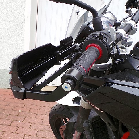

KOBRA's sind da und passen ohne Änderungen :Top:
:gigs: ...hat wohl mal wer richtig nachgeschaut :roll:
...und fix dazu, Auslieferung nur 40 Std. nach Bestellung.
SW-MOTECH GmbH & Co. KG
- KOBRA Handprotektoren-Kit
Art.Nr.: HPR.00.220.20400/B - EAN: 4052572022030
- KOBRA Handprotektor Verlängerung. Schwarz.
Art.Nr.: HPR.00.220.30100/B - EAN: 4052572021439
Die Kupplungsarmatur mit dem Original Hebel musste ich um 15mm nach innen versetzen.
Weitere Bilder hier: Handguards - KOBRA
Das einzige was mir daran, wie an so vielen Produkten, nicht gefällt, ist die Hochglanzoberfläche. :-(
Die ist immer nur wenige Sekunden nach dem Auspacken oder dem Abziehen der Schutzfolie schön. :fil:
Danach sind sofort Fettgriffel oder Kratzer drauf. :oops:
Wann kapieren die Produktdesigner oder eher die blöden Marketingstrategen, dass das einfach nur Kacke ist :kadw: :kadw:

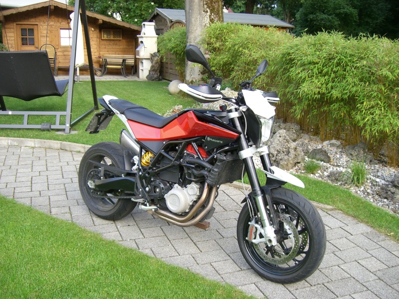

@Ampertiger:
Hier eins mit der gleichen Perspektive als Vergleich zu den Kobras.
Eins von schräg vorne mit mehr Abstand gibt's heute Abend nach.

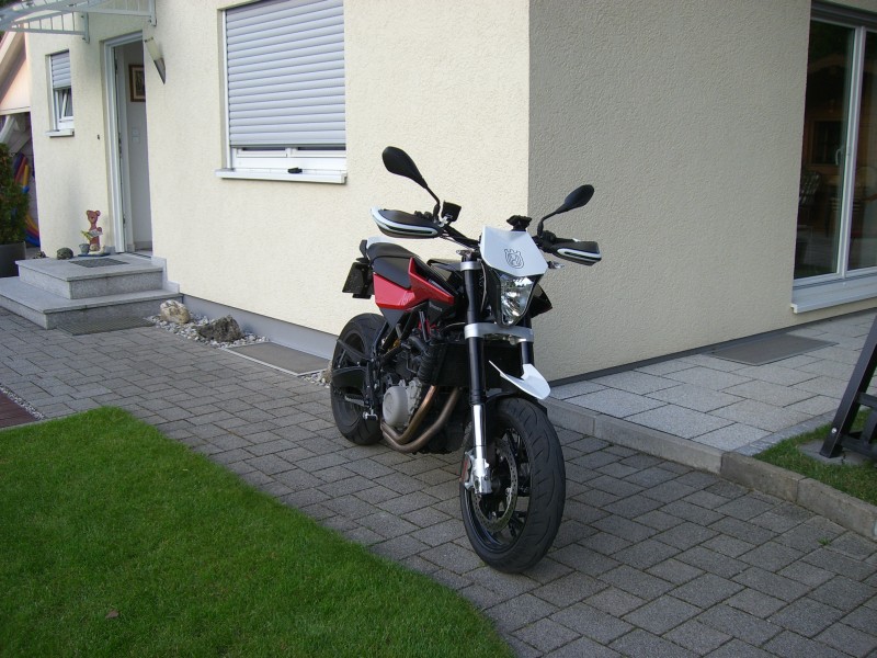

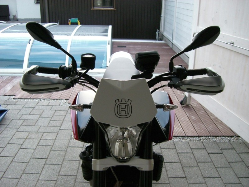

@ampertiger
hier die versprochenen Fotos von vorne. Wenn Du noch eine andere Ansicht möchtest dann melde Dich. :mrgreen:
Ich sehe gerade daß der Hintergrund zu unruhig ist, soll in noch welche vor der Hauswand machen??

gerne Waldo, mach mal von vorne, einfach aus 5 Metern Entfernung, damit die Proportionen sichtbar werden.
Formschön ist er ja.

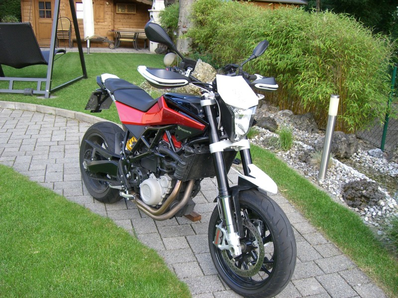

@Ampertiger:
so, jetzt noch mal ein Bild von schräg vorne mit mehr Abstand.
Is das so gut jetzt?

ja super danke Waldo! :Top:
