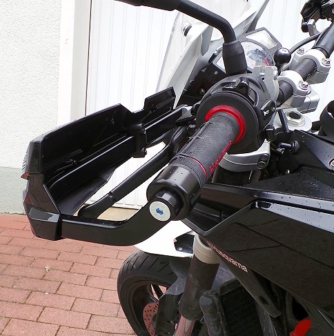

... bei mir sind es die SW-Motech KOBRA:
Vorteil:
- typische kantiges Design der NUDA
- schwarze Bügel und schwarzes Plastik, passen farblich optimal
- stabil, scheinen auch mal einen Bodenkontakt zu überleben
- erweiterbar durch Aufstecker für mehr Windschutz und durch LED-Blinker
Nachteil:
- mit 129,- Euro in der Grundausstattung nicht billig
- es gibt keinen genau passenden Anbausatz für die NUDA (meinen für die BMW F800GS mußte ich bei den Schellen vergrößern.
Es soll welche für konifizierte Lenker geben (vielleicht F800R oder R1200GS). Am besten mit dem Lieferanten quatschen.

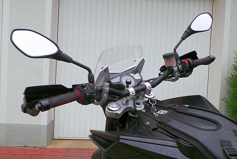

KOBRA's sind da und passen ohne Änderungen :Top:
:gigs: ...hat wohl mal wer richtig nachgeschaut :roll:
...und fix dazu, Auslieferung nur 40 Std. nach Bestellung.

Die Kupplungsarmatur mit dem Original Hebel musste ich um 15mm nach innen versetzen.
Weitere Bilder hier: Handguards - KOBRA
Das einzige was mir daran, wie an so vielen Produkten, nicht gefällt, ist die Hochglanzoberfläche. :-(
Die ist immer nur wenige Sekunden nach dem Auspacken oder dem Abziehen der Schutzfolie schön. :fil:
Danach sind sofort Fettgriffel oder Kratzer drauf. :oops:
