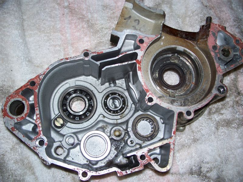

Hab hier mal ein Bild hoch geladen, hoffe mal das klappt... ;-)
http://www.bilder-hochladen.net/files/k ... a-jpg.html
Hauptsächlich geht es mir um die ganzen Lager, da der Motor schon fast 50000km auf der Uhr hat.
Als ich 2006 angefangen habe kam ein Neuer Zylinder + Kolben, diese haben 800km runter.

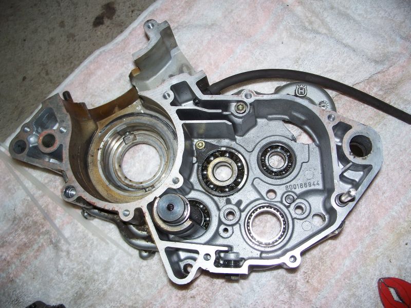

Die Lager sehen verdächtig identisch aus.
Kurbelwellenlager waren auch die 63/22 C3 oder C4.
Dichtungen sind die Selben, bis auf den Wasserpumpendeckel!, dieser hat sich in der Form geändert.
Hier mal 2 Bilder von solch einem alten Esel (innen)

lager ausbauen und zum lagerfutzi des vertrauens gehen...
oder bei agrolager.de bestellen... sollte kein problem geben ;)
