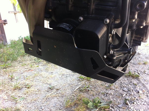

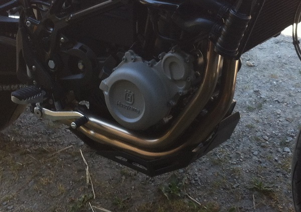

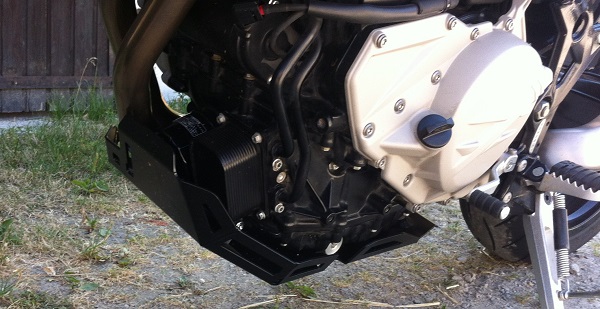

nach dem ich festellen musste das ich unten am Motor doch schon eine "Einschüsse" habe, wollte ich mal ein Motorschutz testen.
Konnte mir erst garnicht recht vorstellen das der überhaupt zur Nuda passen würde, hab ihr aber dann doch mal einen verpasst und das ist das Ergebniss :
motorschutz 2.jpg (134.69 KiB) 7568 mal betrachtet
motorschutz 3.jpg (100.45 KiB) 7568 mal betrachtet
Sieht nicht so klobig aus wie ich gedacht hätte und Steinschläge haben jetzt auch keine Change mehr. Der Motorschutz macht einen sehr guten Eindruck, hinten mit Gummipuffer gelagert, ist leicht und schnell montiert.
Kosten lagen bei 100€.
Was sagt ihr dazu ?
Andy

Die anderen gefielen mir nicht so, bei dem Touratech siehts so aus als ob der der Krümmer frei wäre, der R&G geht nich sehr weit nach oben und der Hepco hat dann oben am ölfilter Löcher :kadw: , kannst ja dann den oberen Teil gleich wegschneiden :D.
Also blieb für mich nur der oben genannte übrig.

Habe den gleichen Motorschutz wie du, Andy. Der ist wirklich sauber gemacht, aber leider schränkt er stark die Schräglagenfreiheit ein, so dass es gefährlich werden könnte!
Ich habe in erster Instanz eine Ecke an den Krümern herausgeschnitten, aber es setzt jetzt noch dahinter auf. Da sollte wohl alles weg...

ich hab den selben Motorschutz wie Andy 900 und hab leider auch das problem mit der rechten Kante, hab aber mitlerweile so viel bei der Fahrt weggeschliffen, dass ich nicht mehr aufsetze :D

Meine Idee wäre einfach die "wände" mehr in Richtung Krümmer zu setzn, wenn das mein Metallbauer des Vertrauens kann...
Klingt zwar radikal, aber ich würd die Lücken die unten am Boden auf der rechten Seiten sind wegmachen und dann den "Wandteil wieder drann Schweißen. Außer es muss Mehr weg, dann wird mir auch nichts mehr anderes übrig bleiben als den Teil wegzu flexen.

Ich hab die R und das Federbein auf das vordefinierte Limit von 385mm verlängert. Mehr habe ich mich nicht getraut- es ist ohnehin erstaunlich, was das Alu-Gewinde verkraftet... Netto wiege ich 77kg.
Die Krümmer sollten seitlich und unterhalb am besten nicht überragt werden.
Beim Hepco-Schutz wird das genauso schlecht sein, Touratech hats richtig gemacht.
