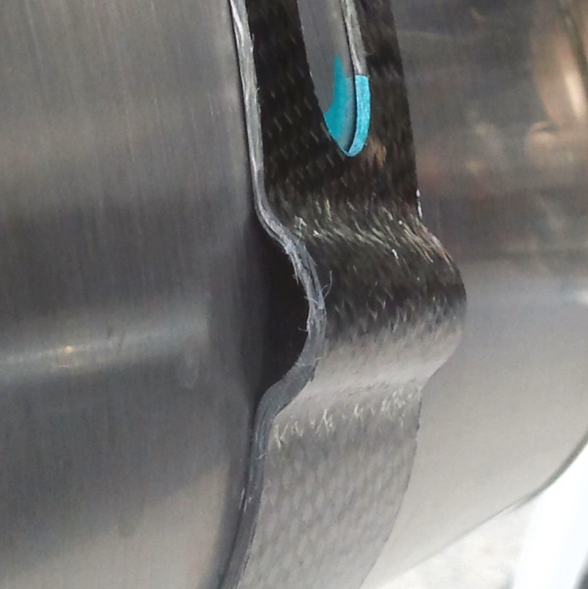

Ich brauche mal kurz eure Hilfe bzw. Feedback. Schaut euch doch mal bitte das Bild an. Ich kann mir nicht vorstellen, dass die Auswölbung rechts (Endtopfinnenseite) an der Karbonschelle so vorgesehen ist... :roll: Falls nicht, wird es ein Garantiefall und die Sache ist erledigt :pc1:

Ist so vorgesehen, sofern es an der Innenseite ist. Stichworte Dehnung/Spannung bei Montage.

Danke schonmal für die Antwort. Es ist die Innenseite und deine Begründung scheint mir
auch logisch zu sein. Vielleicht kann ja mal jemand an seiner Nuda nachsehen? Dann weiß ich es ganz genau.

Ist normal. Bei meiner dachte ich erst die Schelle wäre unten gerissen, weil da ein Grat an der Schelle war. Ist aber auch bei den anderen so. Doof finde ich, daß die Schelle ziemlich am Endtopf arbeitet und sich um die 2 mm hoch und runter bewegt. Die Nuda verkraftet wohl nicht so das Offroadfahren :evil:

Meinst Du die Dehnungsbeule an sich (sinnvoll) oder dass sich die einzelnen Lagen teilweise getrennt haben?
Das wäre dann nicht im Sinne des Erfinders!
Dominex hat geschrieben:...Die Nuda verkraftet wohl nicht so das Offroadfahren :evil:
Dass die Schelle da am Topf vor sich hin scheuert, ist wirklich nicht so toll,
aber irgendwo muss die Wärmedehnung ja hin.

Am Topf sind nach 10Tkm schon deutliche Scheuerspuren, auch ohne Offroad.

Danke für eure Hilfe. Ich meinte ursprünglich die Dehnungsbeule, aber dass sich die Lagen an der Beule voneinander lösen sollte wohl so nicht sein. Ich werde mal beim Händler nachfragen wie er es sieht. Werde euch auf dem laufenden halten wie es weitergeht. Ist ja kein wirkliches Problem, aber es stört mich und sollte bei einem 2 Monate alten Moped nicht sein...

Also ich bekomme die Schelle auf Garantie neu. Die Delle ist wohl normal, aber dass sich die Schichten an der Delle ablösen nicht.
